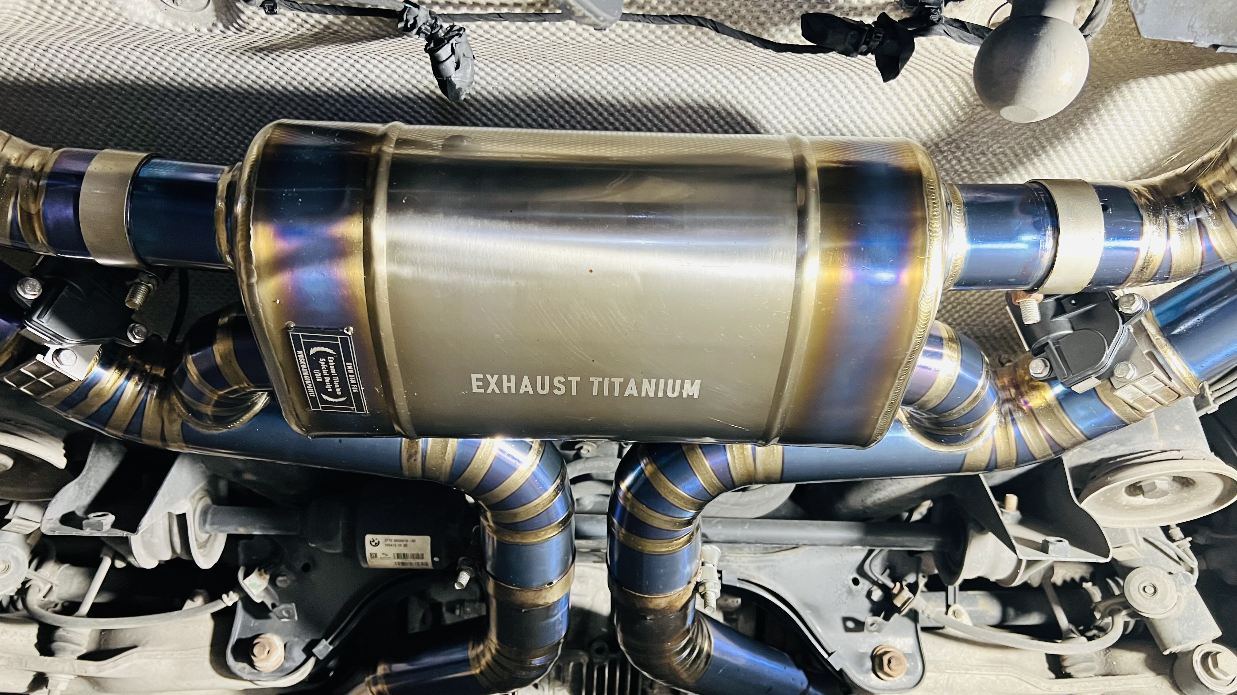

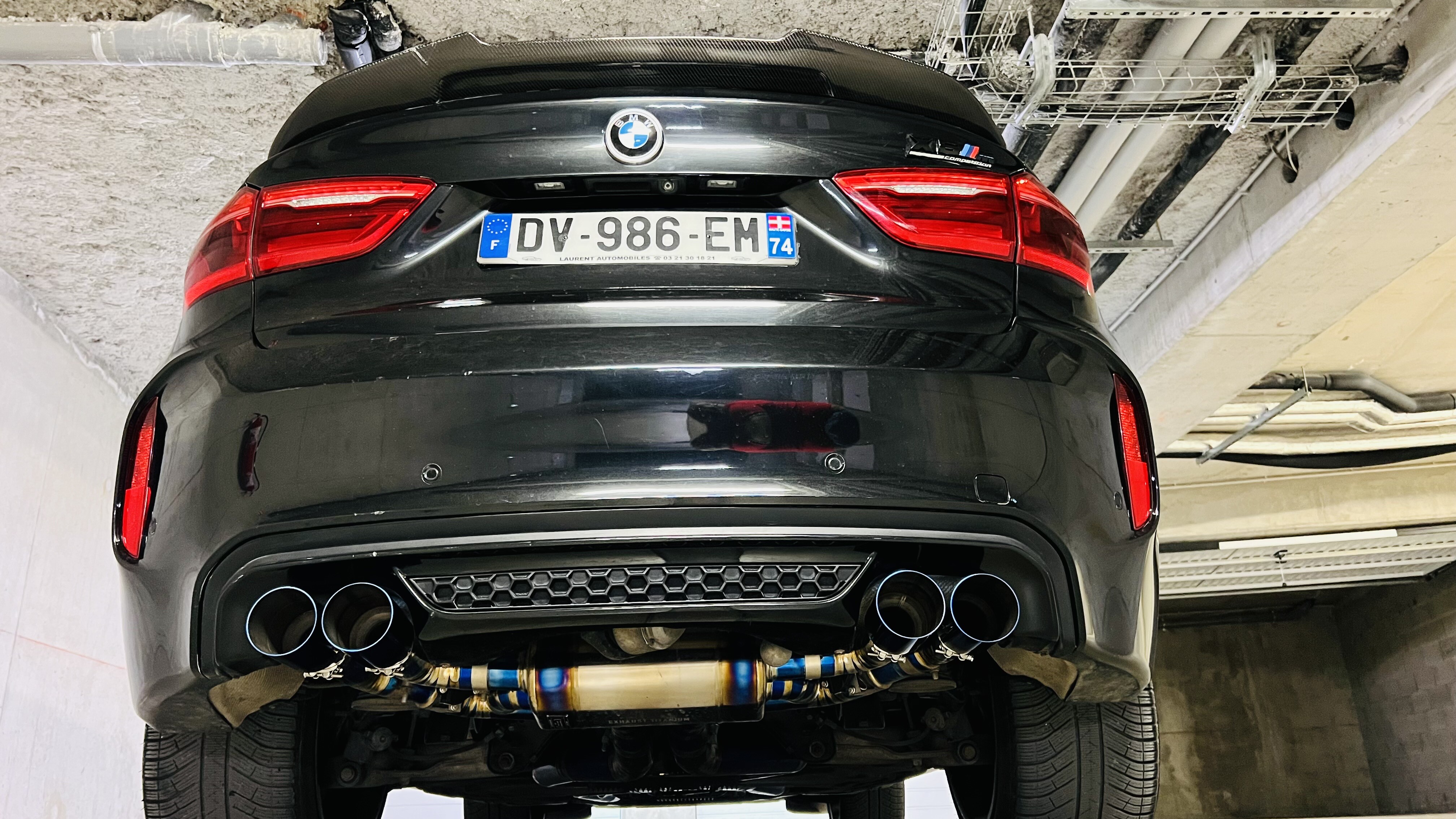

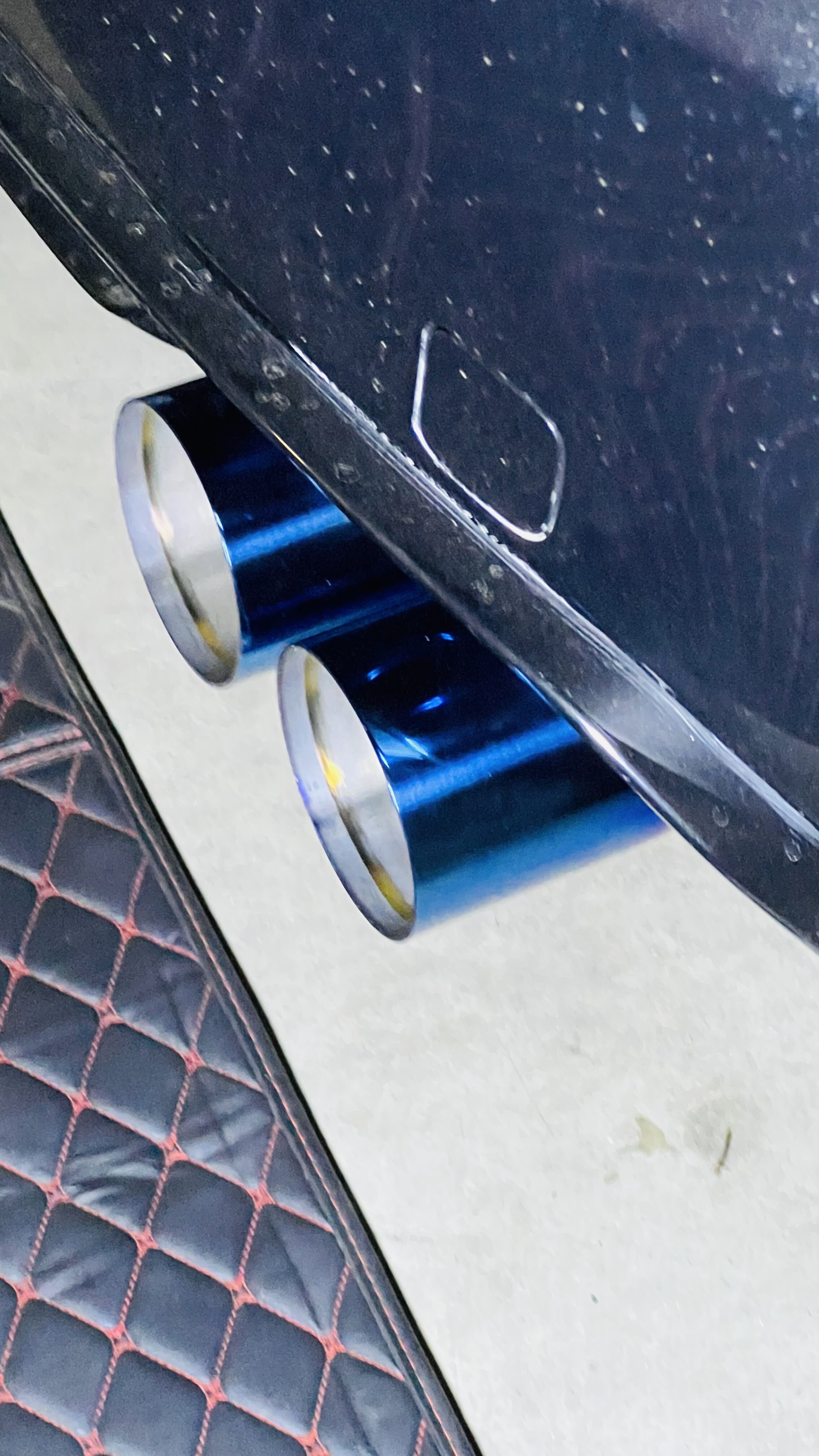

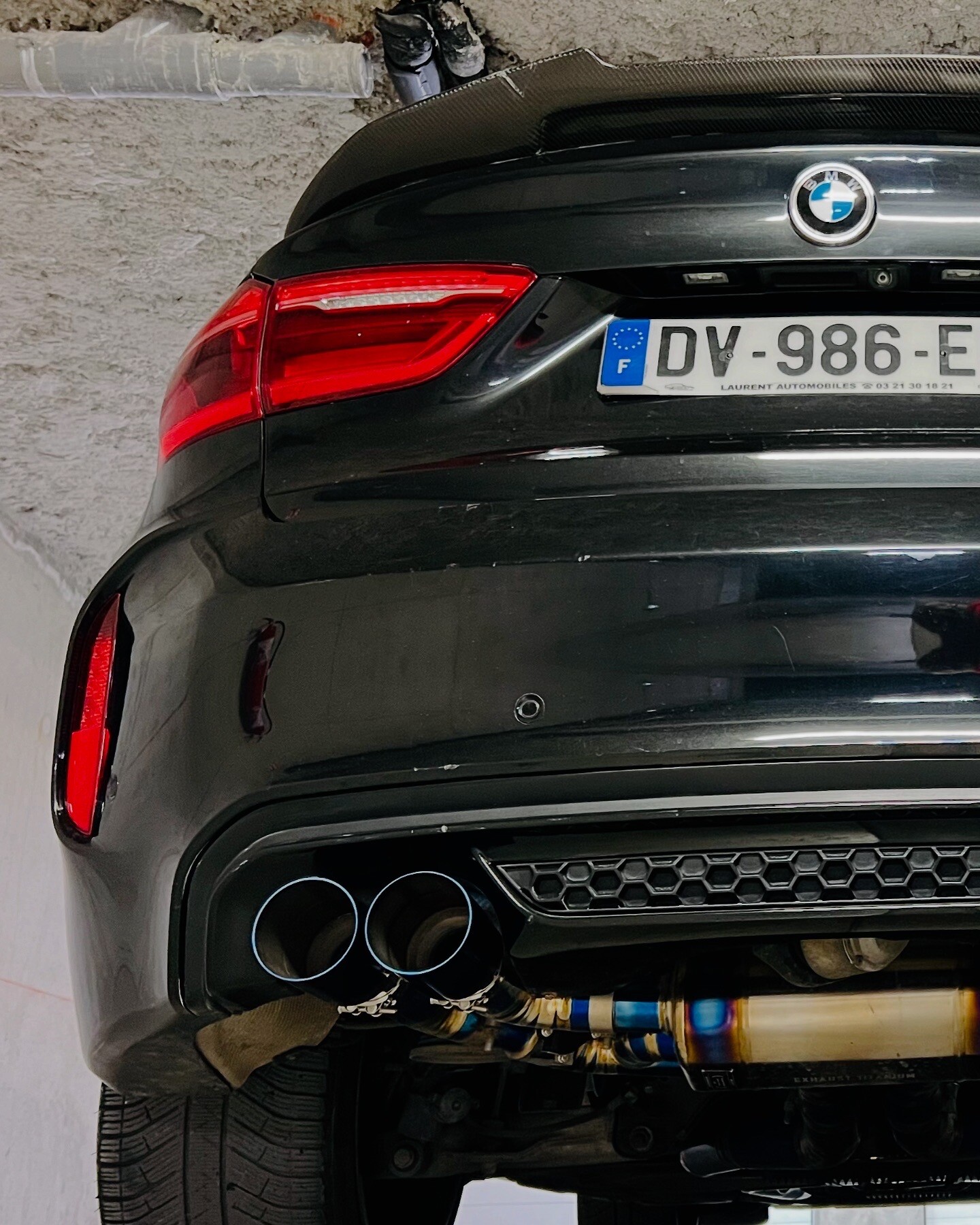

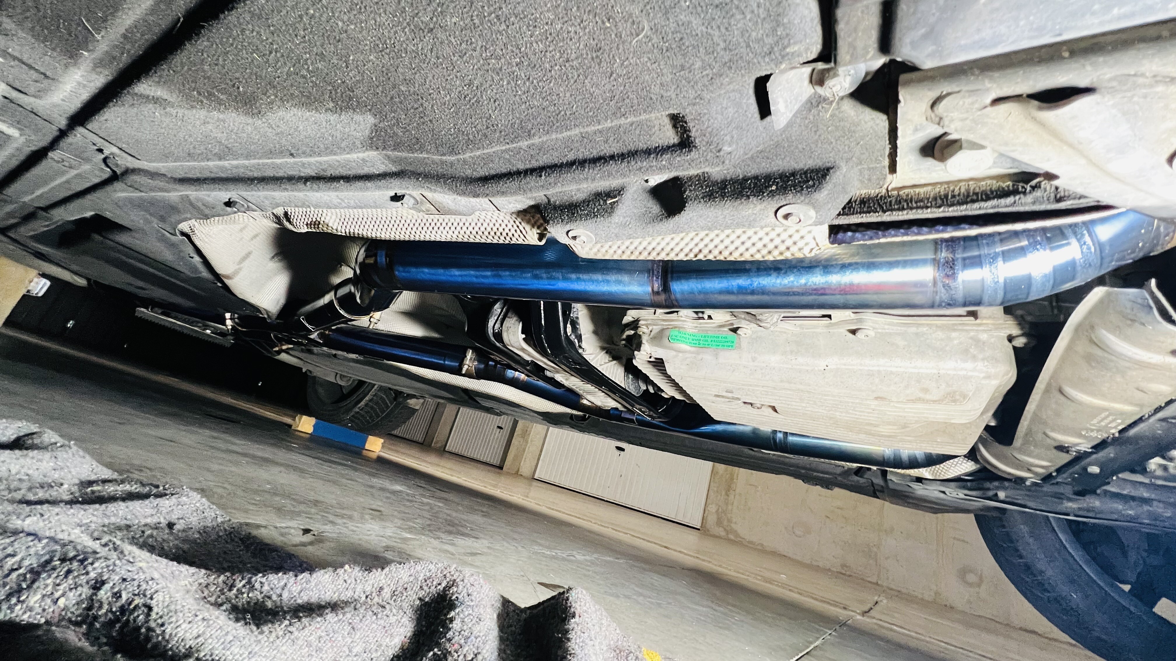

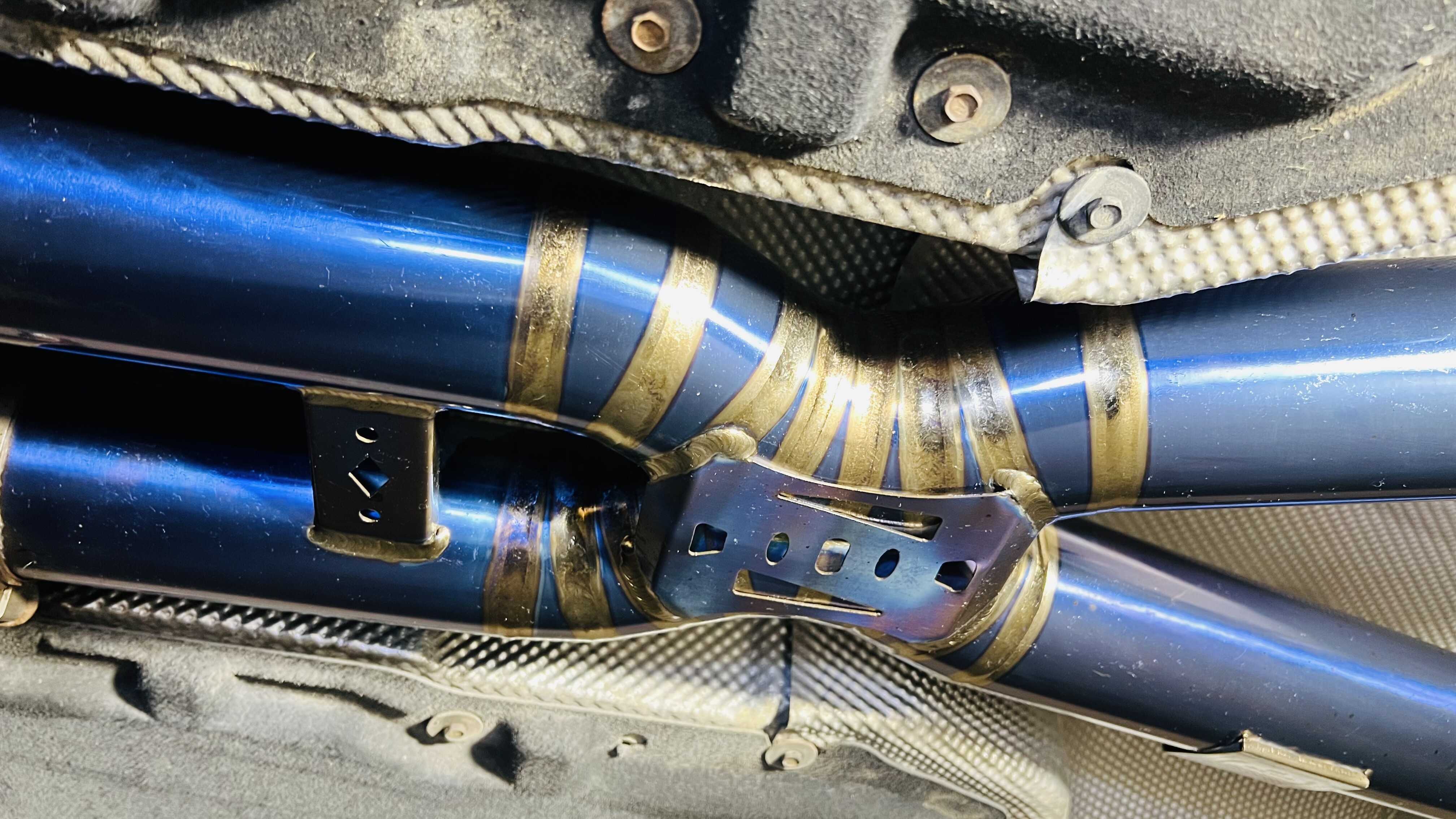

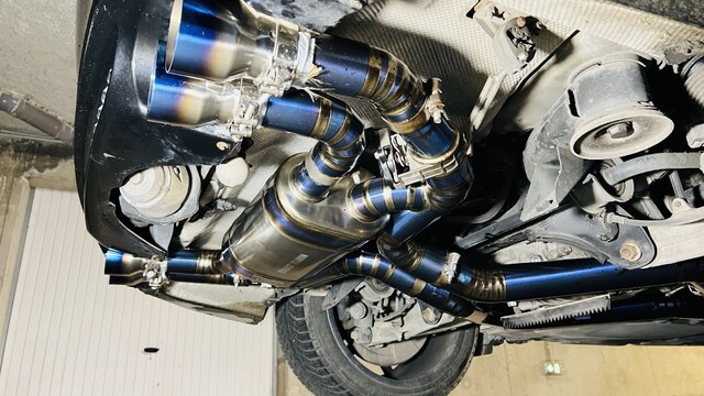

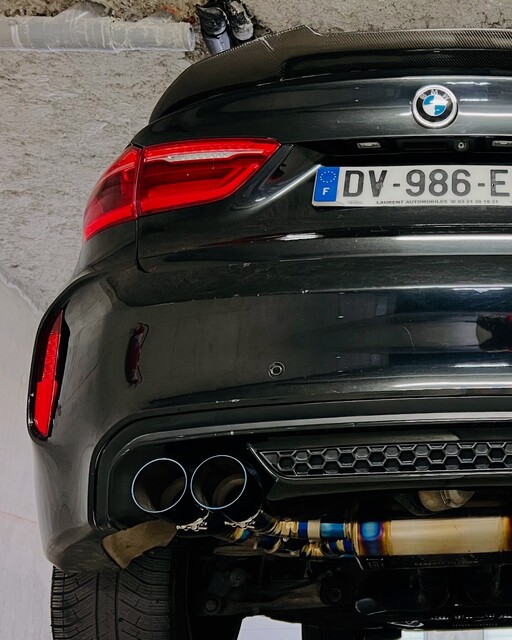

ligne complète titan depuis le turbo. Elle chante plus comme un BMW. Le son est très aigue

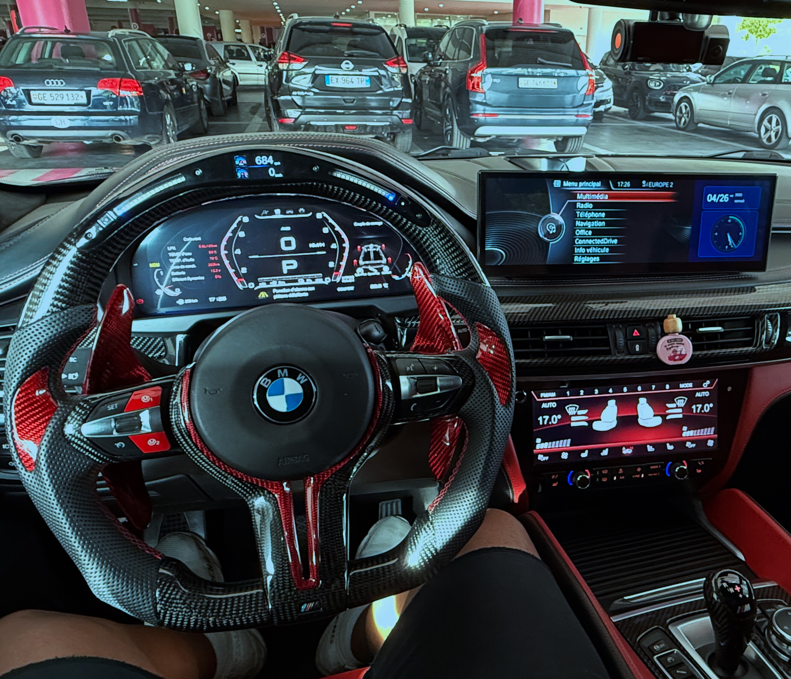

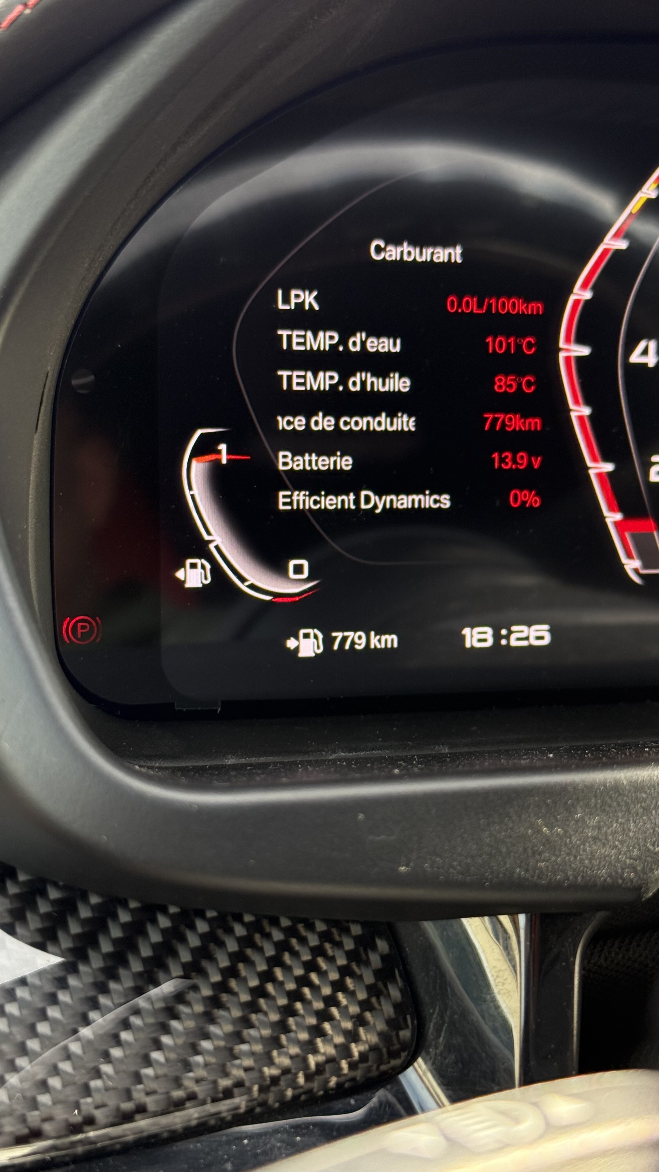

cockpit virtuel
consol climatisation virtuel
tablette large
volant et palette carbon

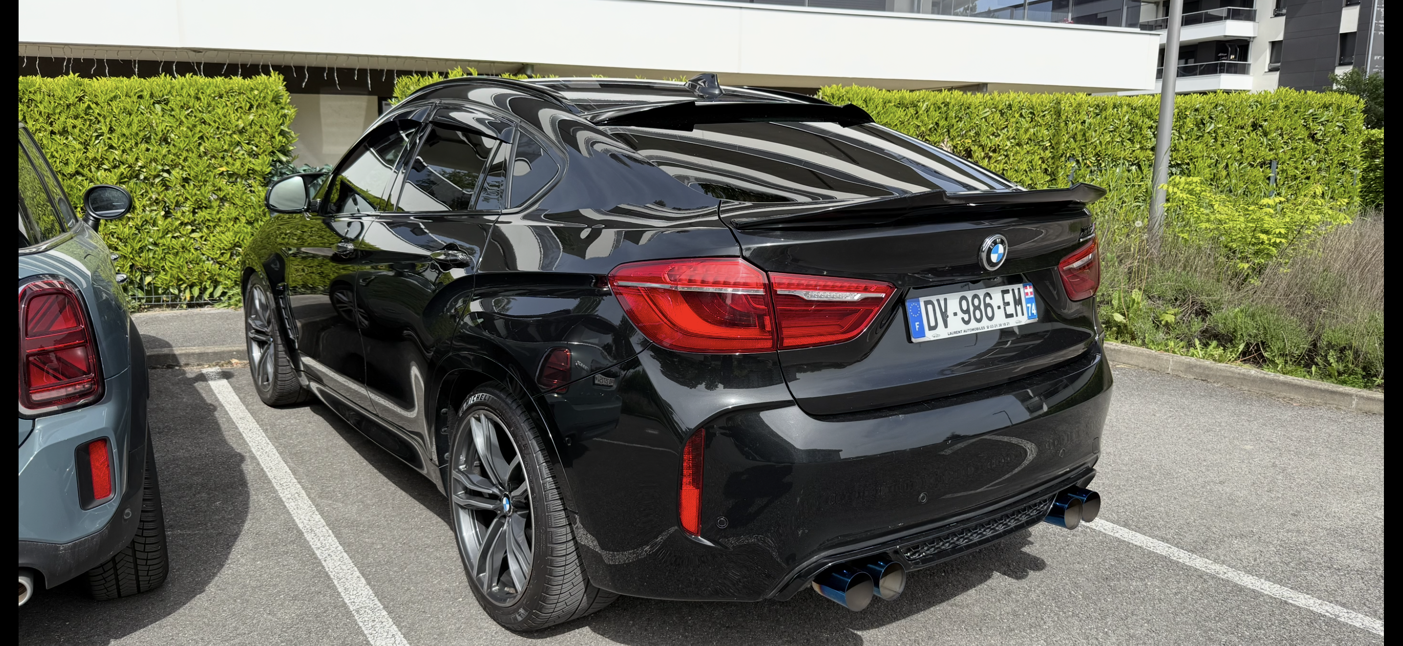

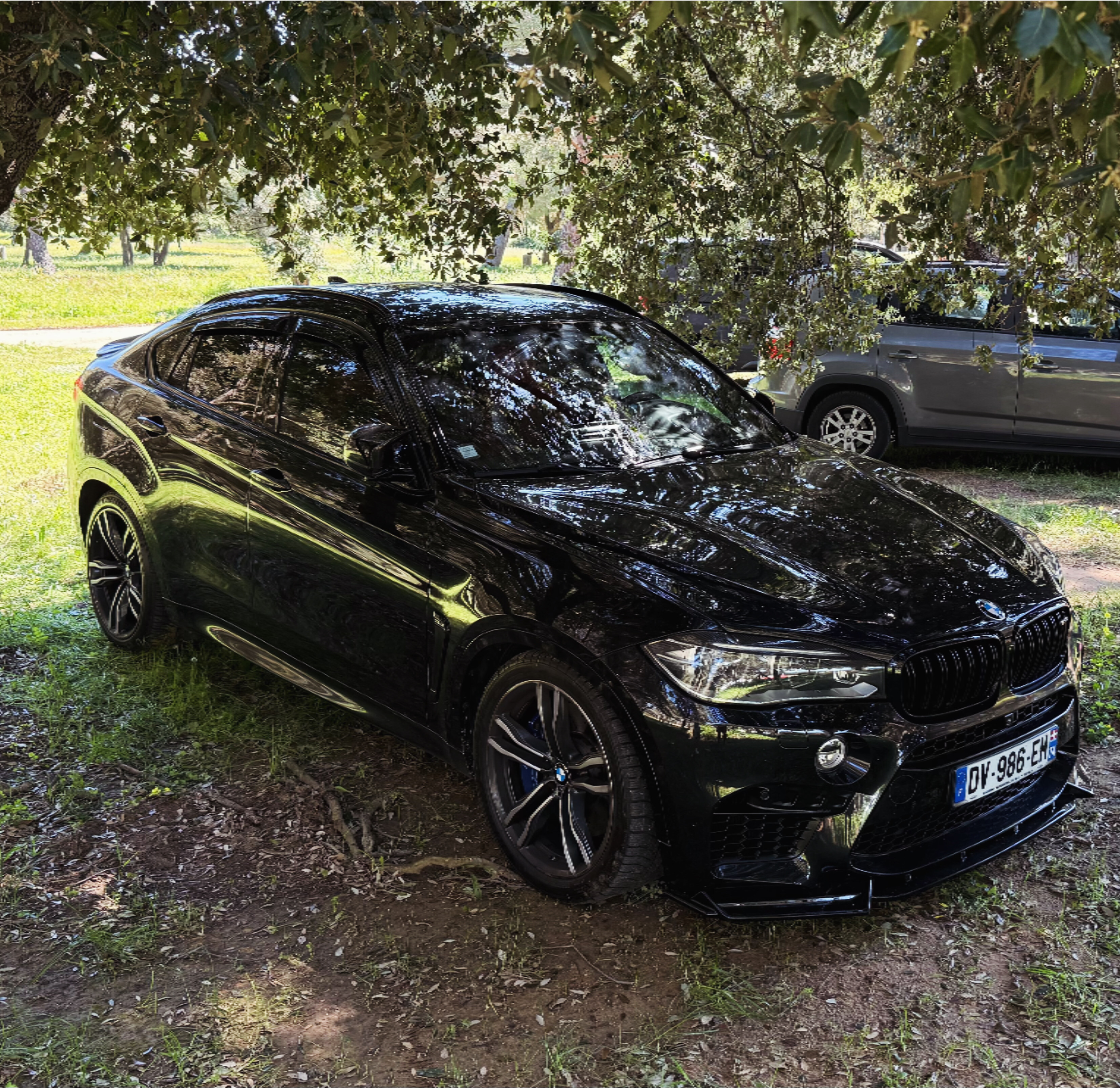

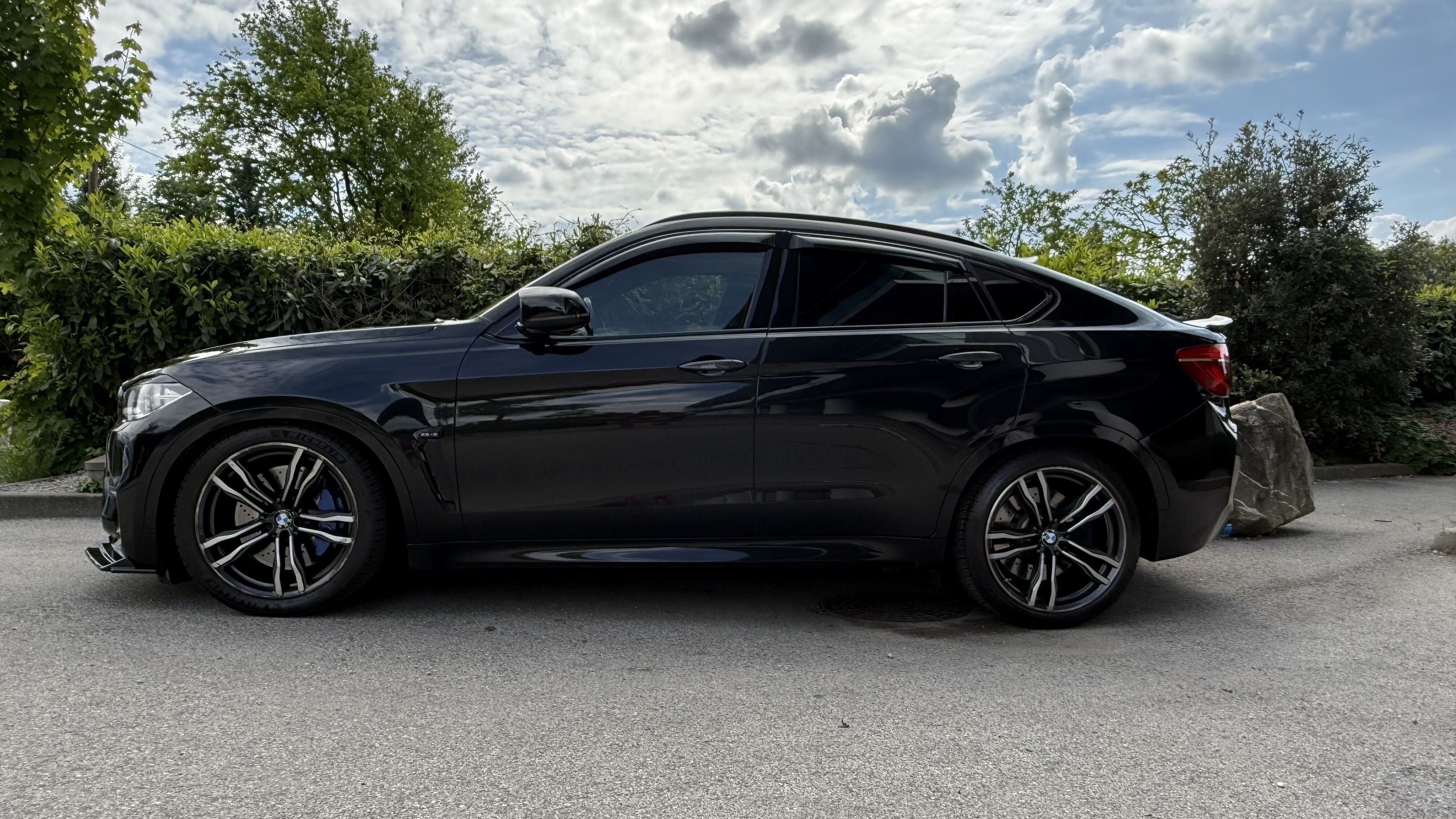

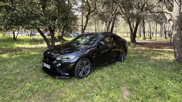

suspension personalisé car c’est une vrai saloperie d origine. Actuellement a -80mm
lame avant
2 becquet de toi de coffre
et la je viens de recevoir mes elargisseur de voie pour passer mes jante de la Porsche dessus. Car avec pneu la roue est a 12.2kg contre la jante BMW a 19.4KG

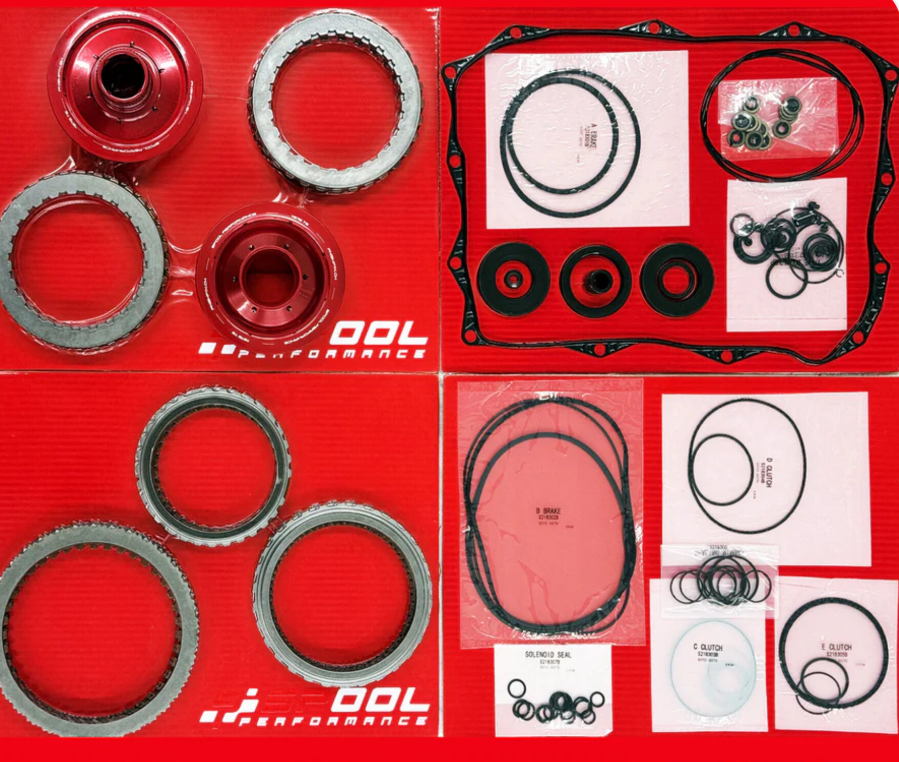

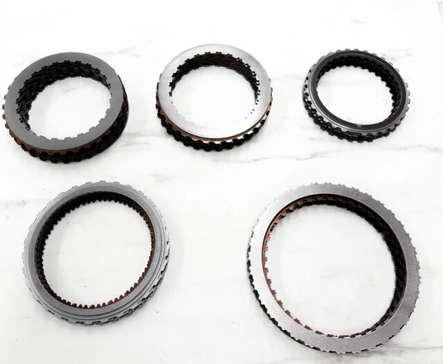

Embrayage renforcé

Qu'est-ce que c'est que ce gros machin cylindrique dans le diffuseur arrière, juste derrière le silencieux d'échappement stp ?

c'est quoi ce volant de goldorak?
A 938 Nm, notre ami a impérativement besoin d'un volant Goldorak et de deux heures de musculation des bras par jour pour tenir son X6M.
comment_1209275
il y a 54 minutes, z3m a dit :
Le volant n'a besoin d'être rond, puisque c'est fait pour la ligne droite 😆

La pièce ronde que tu mentionnes est le mécanisme d’origine de l’attelage. Tu peux apercevoir la boule juste derrière. Ce dernier pivote et sort de façon électronique.
C’est claire qu’ils ont calé ça, à la va t’faire foutre 🤣

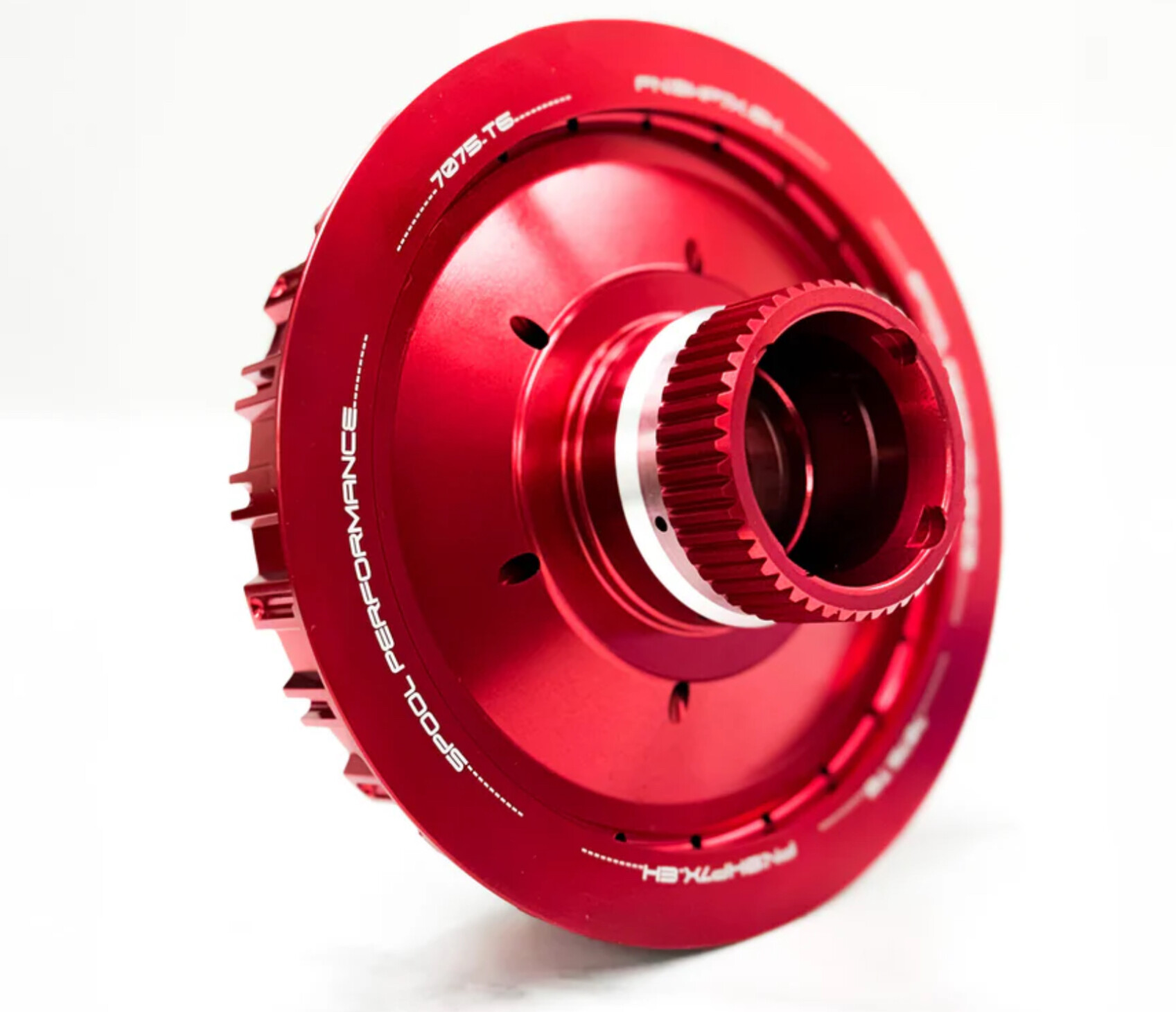

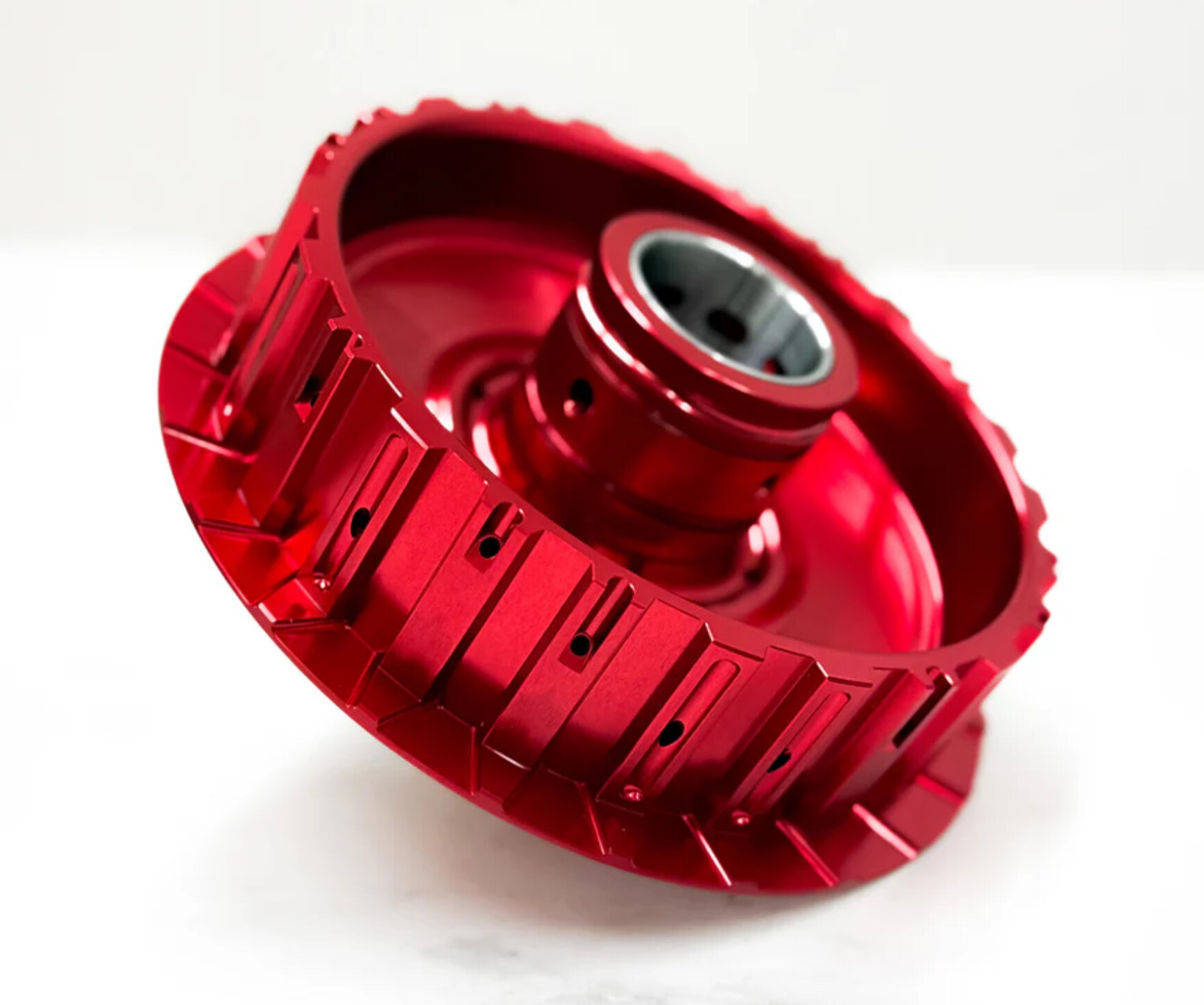

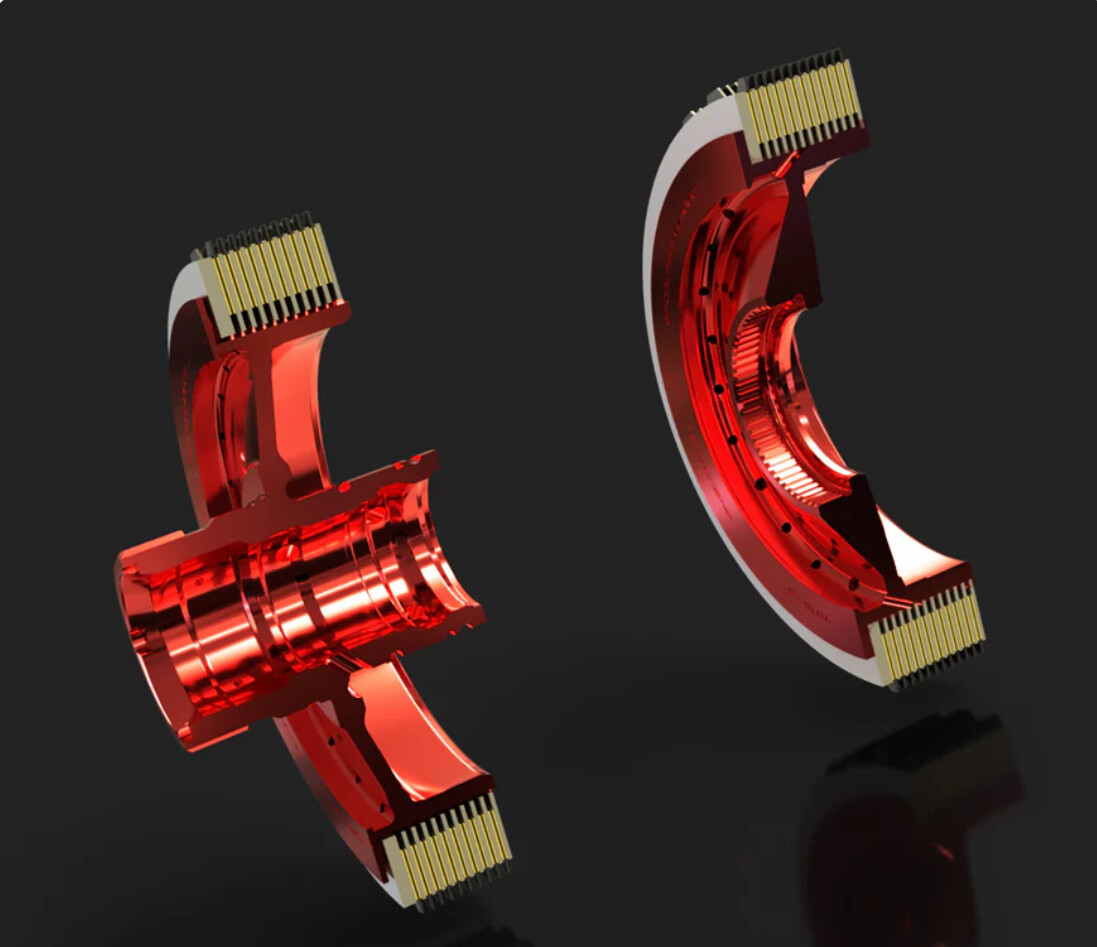

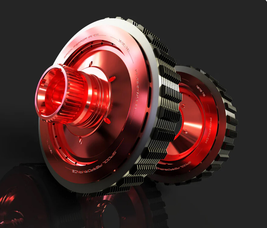

Qu'entends-tu par embrayage renforcé alors ?
comment_1209288

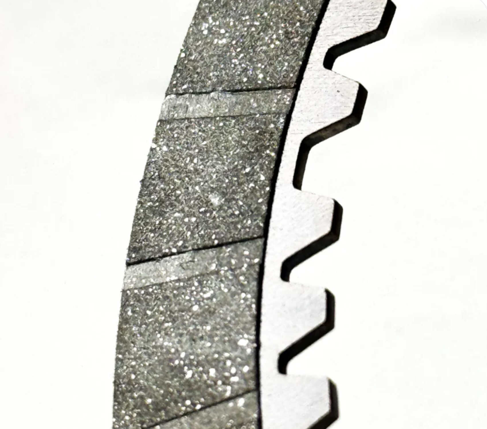

Etant donner que sur les boite ZF le moyeu d’embrayage est en aluminium, sa encaisse tres mal les launch-control et s’use nettement plus en cas de prépa. Quand a son embrayage par multi disque superposé les uns au autres, il y a également des disques en alliage renforcé pour notamment encaisser des températures plus élevée et minimisé son usure.
Beaucoup pense qu une boîte Meca c’est avec volant moteur et un embrayage et qu une boite auto tourne par magie sans volant moteur et sans embrayage.
