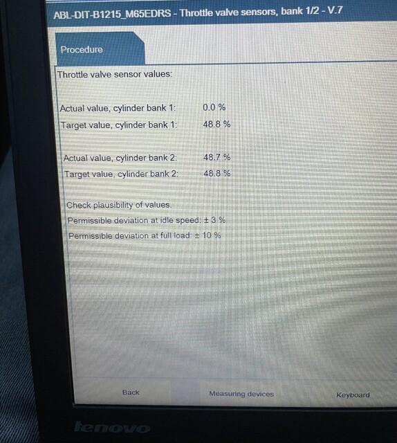

Pour ceux que ça pourrait intéresser, je vous poste mon dépannage ici suite à un problème apparu sur ma M3.
Symptômes ( concernant mon véhicule donc cela peut varier ) :
- ralenti à chaud 500 tr/min
- ralenti lors de certains démarrage à froid 1500 tr/min et ne réduit pas sans couper le moteur puis redémarrer.
- passage des rapports brusques ( de façon aléatoire ) à faible vitesse en dkg
- code erreur ista :
- 27BA : système d’alimentation carburant plausibilité lambda/remplissage banc 1
- 27BB : système d’alimentation carburant plausibilité lambda/remplissage banc 2
- 2B58 surveillance régulateur de ralenti
- Conso incohérente entre 9.2l et 9.4l affiché même en tapant dedans alors que dans les faits je ne dépasse que très rarement 500 km.

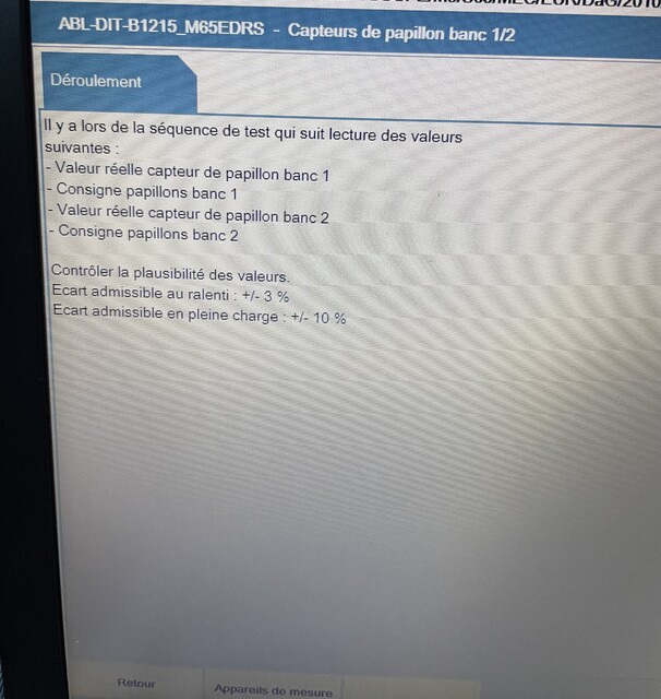

J’ai donc passé ista ( pour info certaines pages sont en français et d’autres en anglais car la version française que je possède étant plus ancienne je me retrouve avec des tests qui ne fonctionnent pas… ).

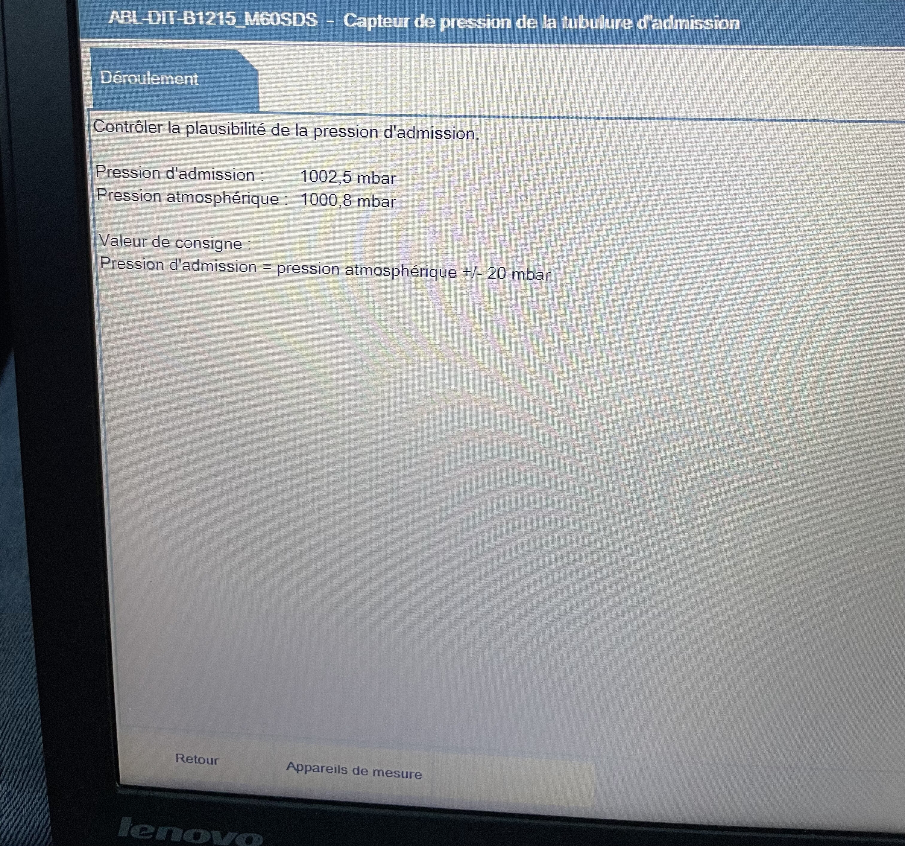

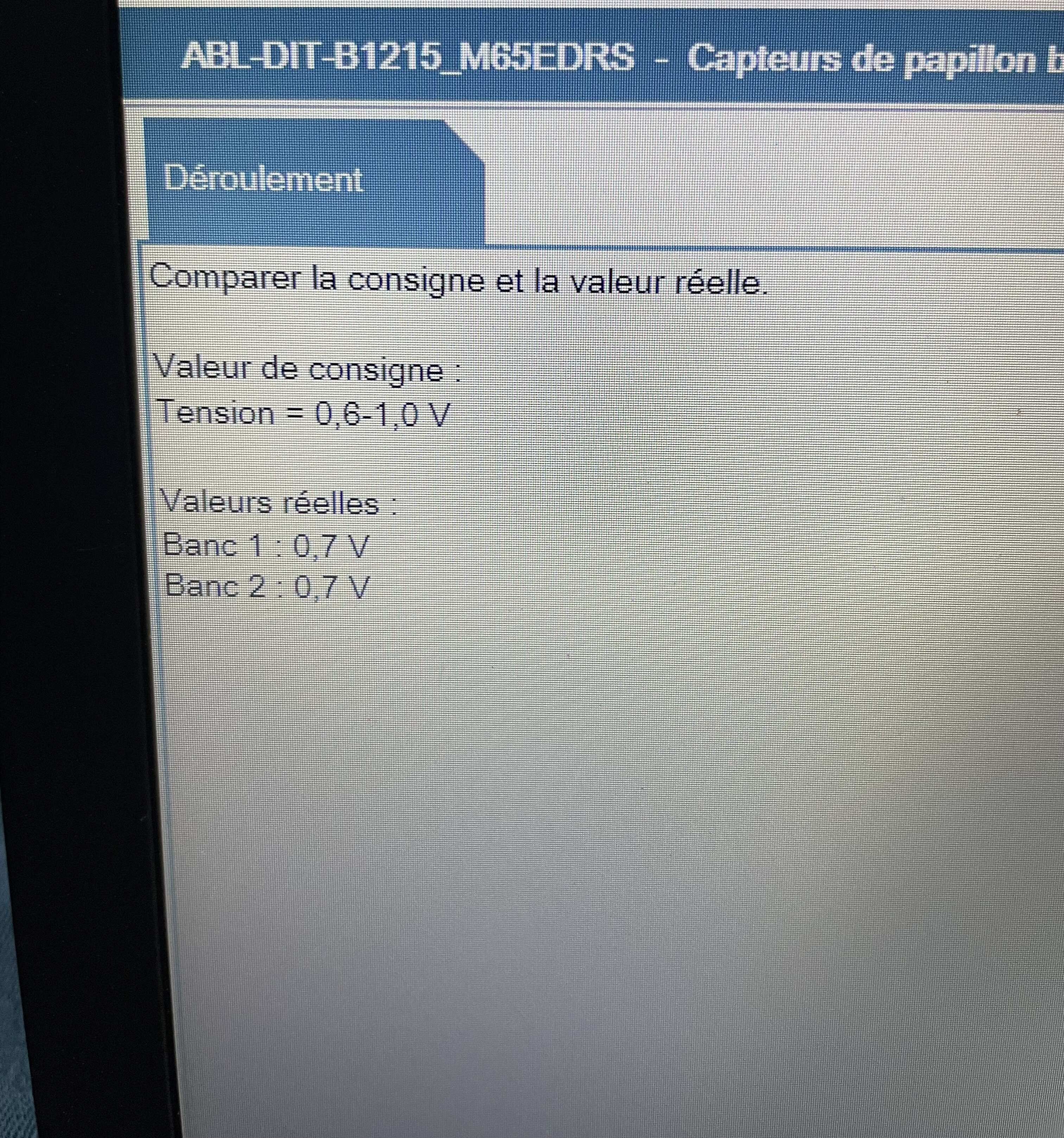

J’ai d’abord vérifié les capteur de pression d’admission et de pression atmosphérique, RAS

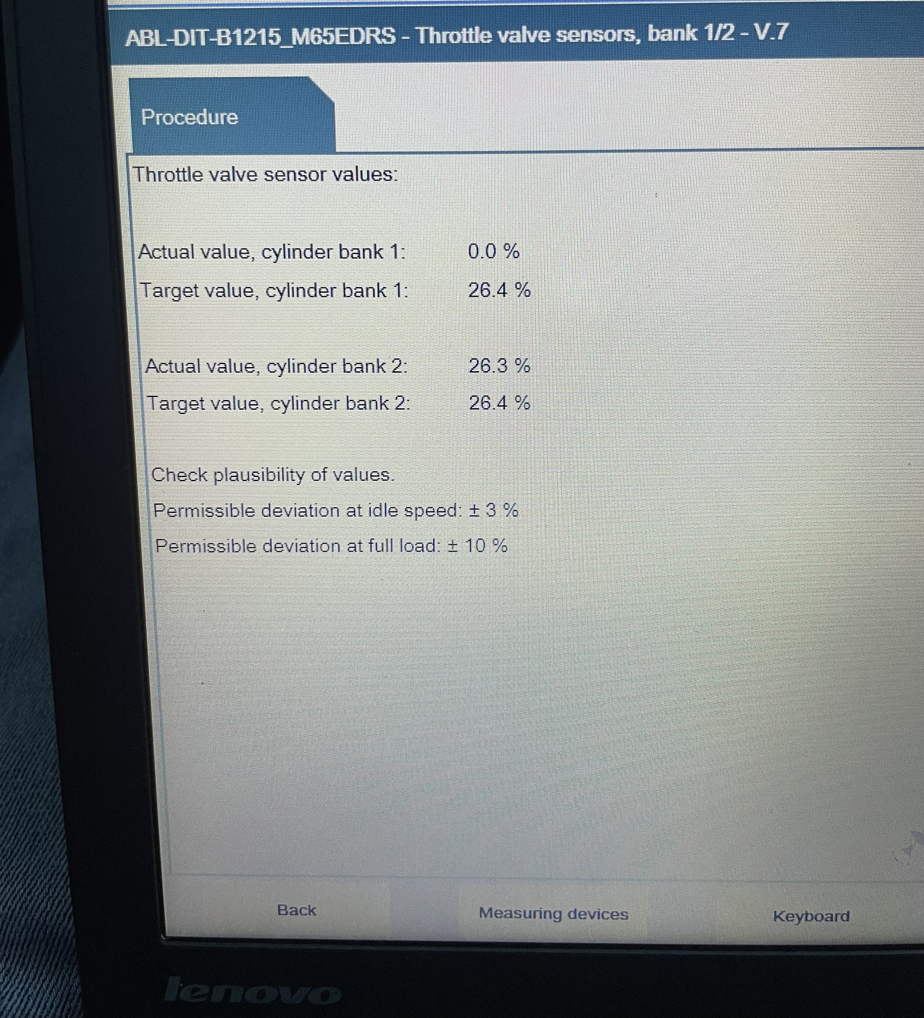

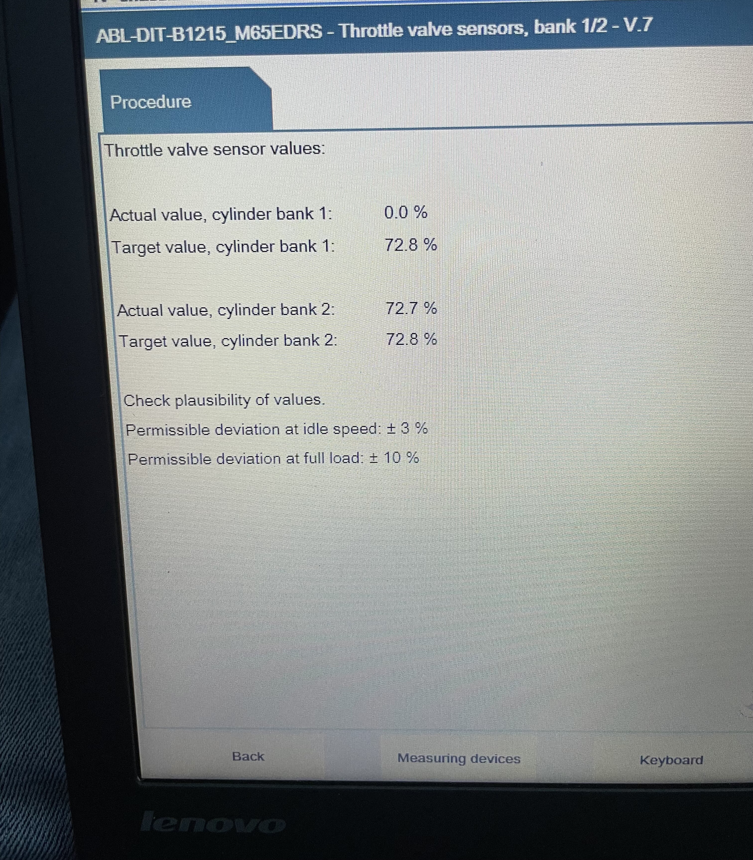

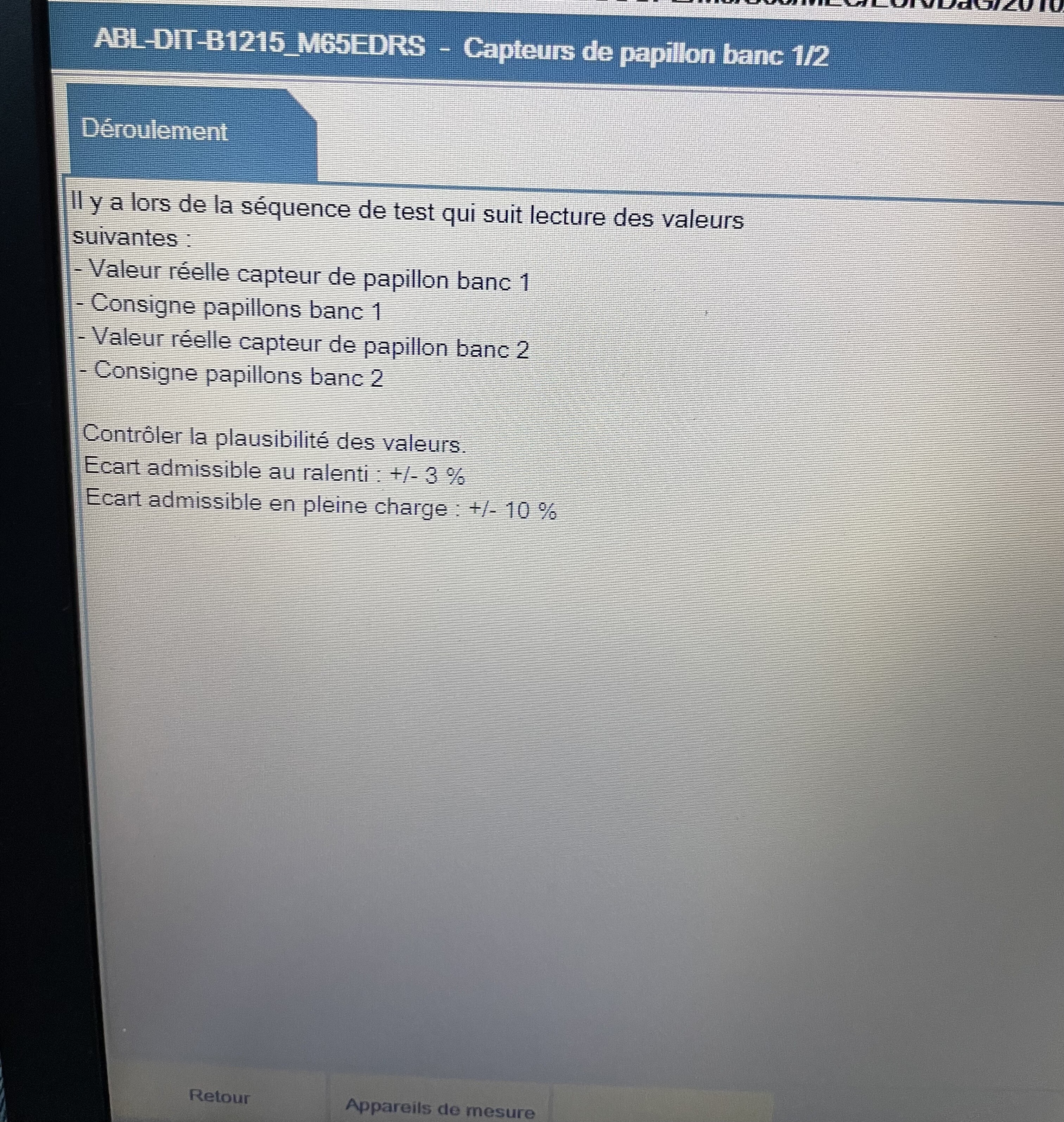

Puis le capteur basse pression carburant ainsi qu’au niveau de la pompe essence ( désolé je n’ai pas pris toutes les photos 🤦‍♂️), bref RAS également.

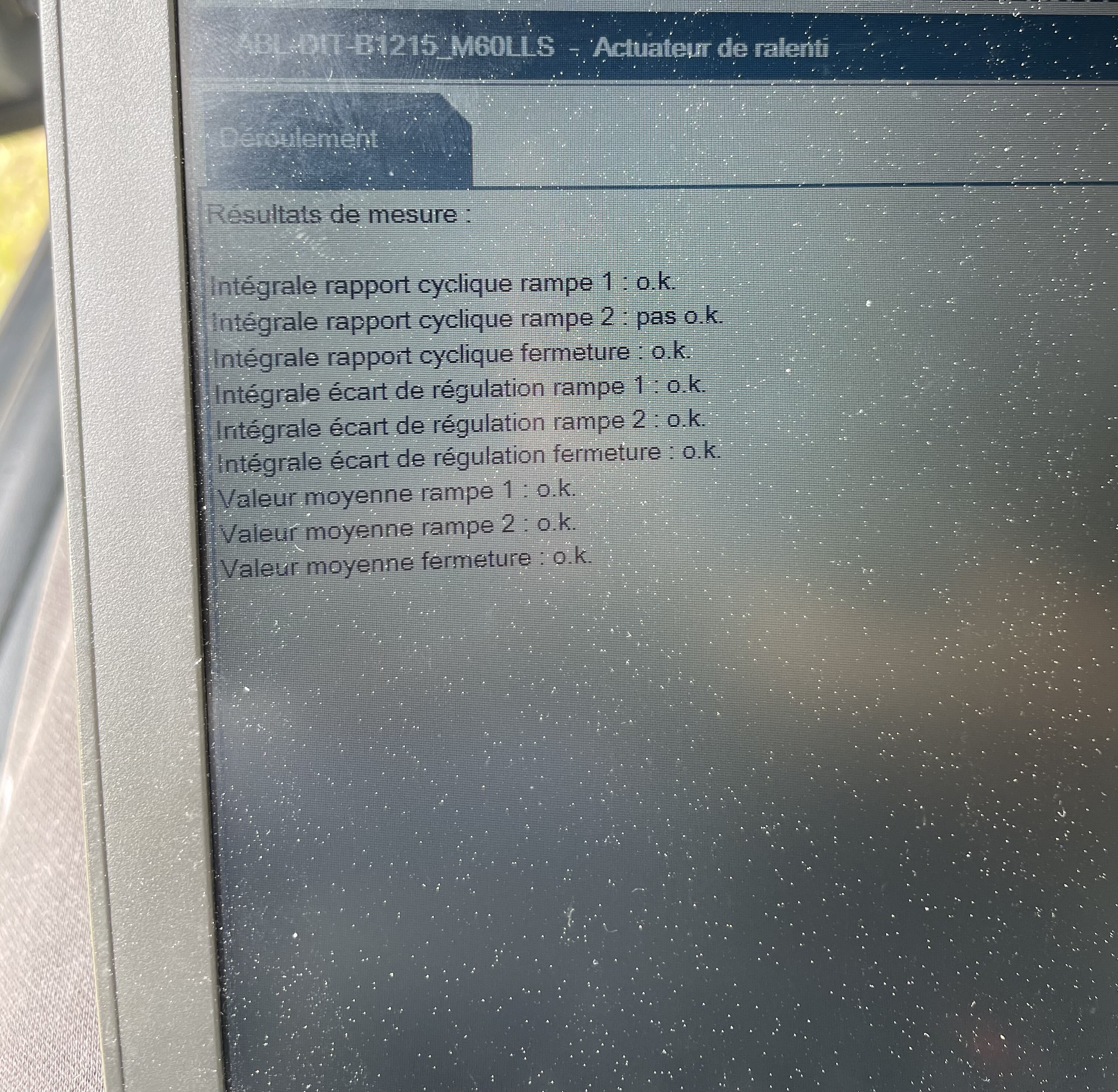

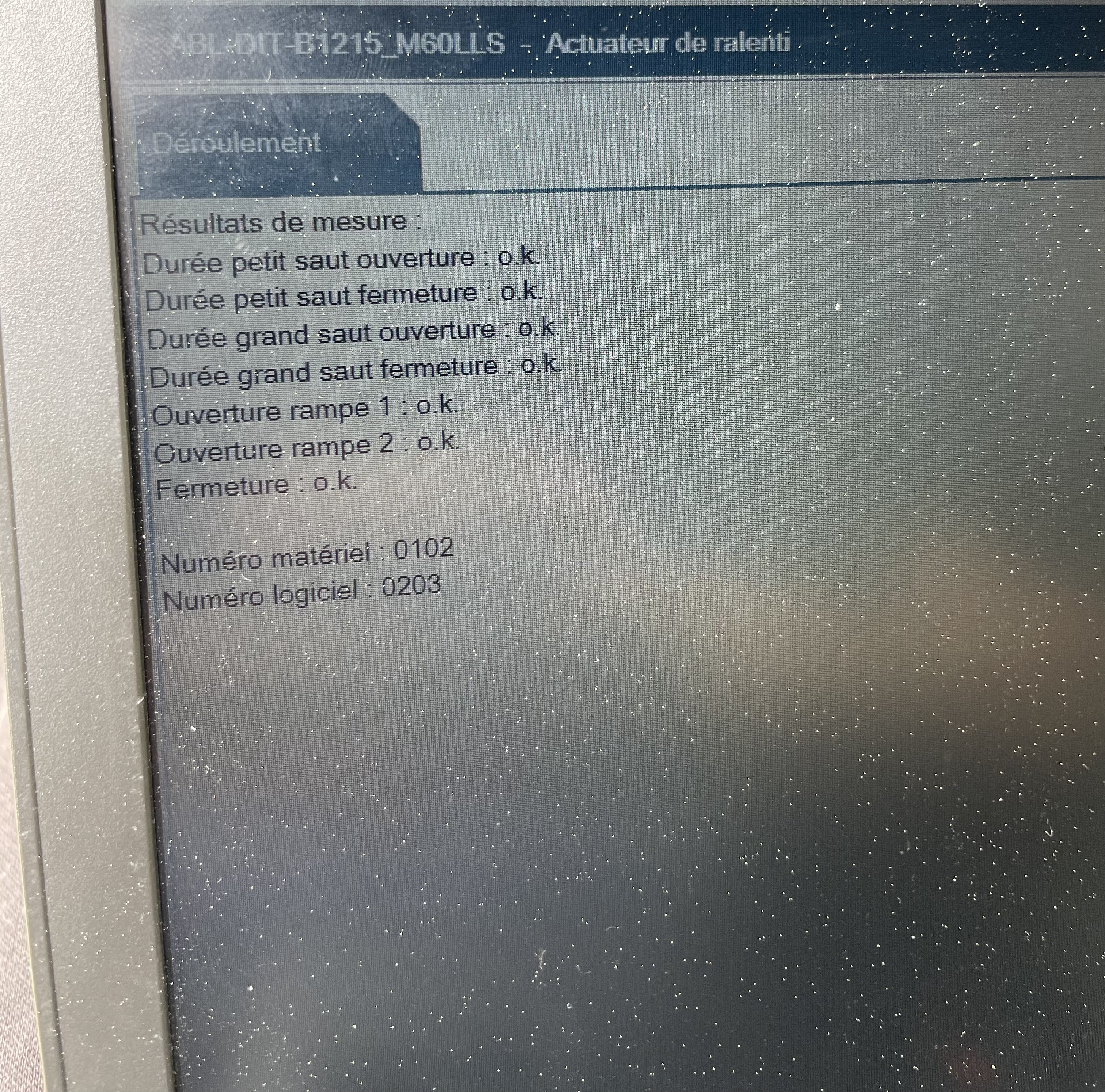

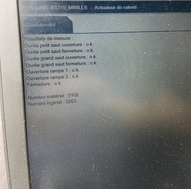

Ensuite les valeurs de l’actuateur de ralenti, ok dans l’ensemble sauf l’intégral rapport cyclique banc 2, mais je ne me suis pas arrêté à ça car c’est très courant sur ista pour un grand nombre de personne ( d’ailleurs n’hésitez pas à me dire si vous avez la même chose sur la votre ).

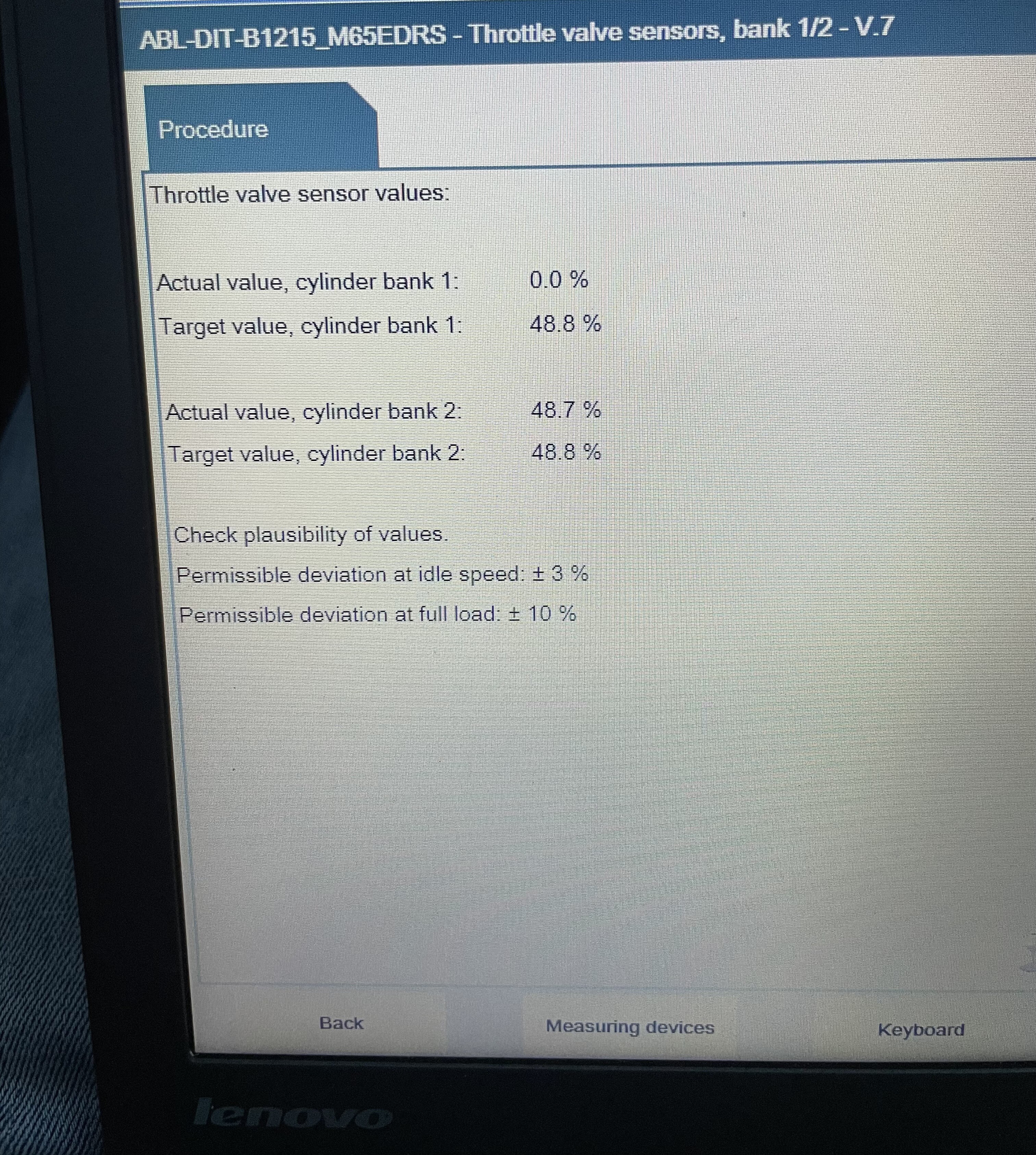

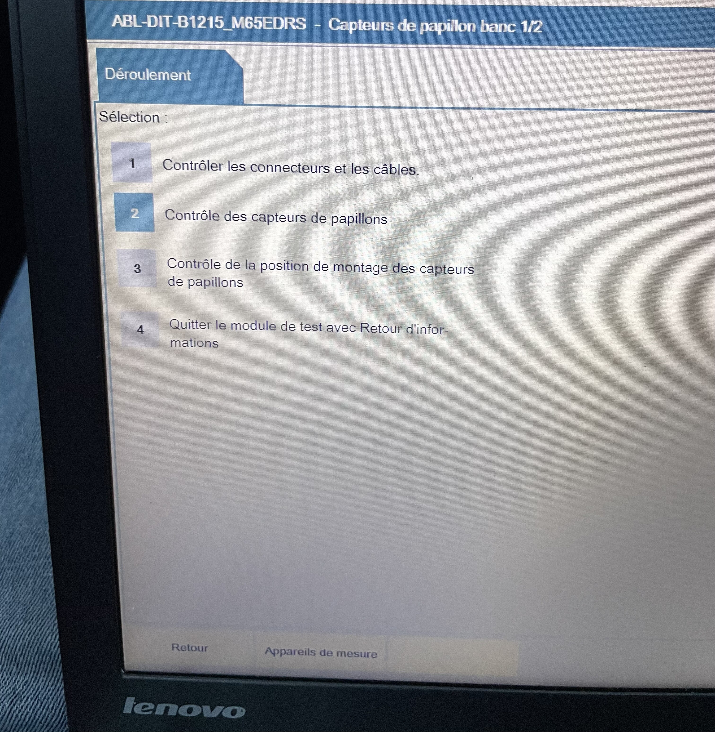

J’ai donc continué pour passer ensuite aux capteurs TPS ( throttle position sensor ) et là ça devient intéressant car le pb venait bien de là, en particulier le capteur TPS banc 1 qui ne donnait plus d’informations et par conséquent faussait le dosage stoechiométrique idéal.

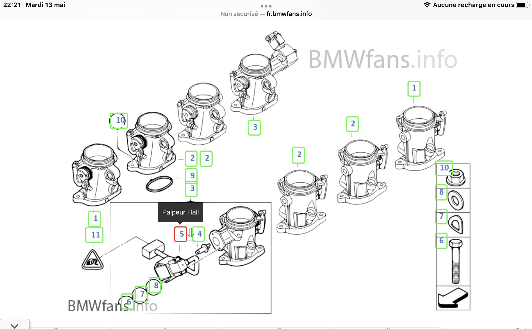

En effet, voici les ref :
capteur TPS ( quantité 2 ) : 13627841704      Item n° 5
- Visserie ( 2 par capteur ) : 07119905158      Item n°6
- rondelle élastique ( 2 par capteur ) : 13547834370   Item n°7
- plaque d’appui ( 2 par capteur ) : 13547834369    Item n°8
- embrayage palpeur ( 1 par capteur ) : 13547837181    Item n°4

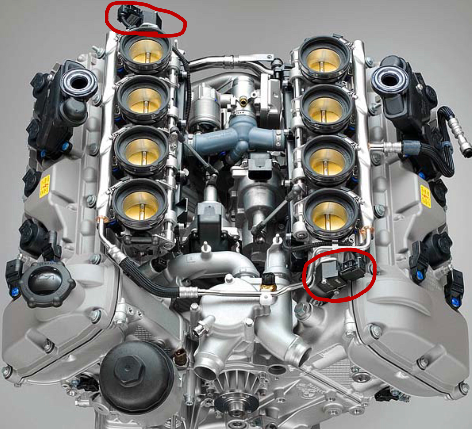

Bank 1 coté en haut à gauche sur la photo ci-dessous et bank 2 à droite.

En effet tu as raison j’avais oublié le principal 🙈
