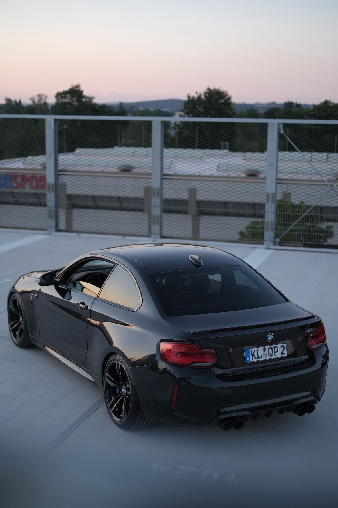

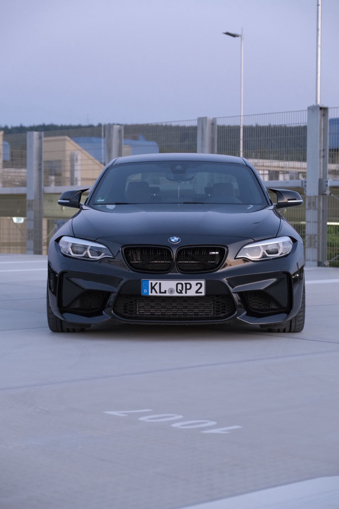

Salut a tous !
Il est temps pour moi de présenter ma M2 ici (je suis déjà principalement dans la rubrique E36 ici) 😁
Alors c'est partit pour la petite histoire de l'achat de cette auto et de son évolution!! Ca a commencer il y a longtemps parce que a la présentation de cette auto par BMW j'en ai été très fan mais je me suis toujours dit que je n'aurais pas le budget.. Donc nous voici en fin d'année 2023, après avoir vendu 2 petite sportives françaises, j'avais pour projet de me trouver une petite 135i voir une 140i qui était dans le budget (entre 30 et 40k grand maximum), puis je me suis tourner vers les sites étrangers, dont un en Allemagne.. Puis la je vois que par rapport a la France, on arrive a trouver des modèles similaires avec parfois jusqu'à 10 000€ d'écart a chez nous. Donc je me renseigne un peu sur l'import, les papiers etc. ( ayant déjà fait de l'import Suisse, je me rend compte que c'est tout de suite plus simple..), Ensuite, 2-ème chose c'est que je voulais acheter a un particulier et le moins de propriétaire possible.
Je tombe donc sur cette annonce, M2 f87 LCI 2018, 130 000km, 32 500€, plutôt bien équipée (Harmann Kardon, sièges électriques, Lci, haricot noir OEM, diffuseur carbone OEM, lame de coffre carbone OEM, coque de rétro M4 OEM, ligne milltek, amortisseurs KW V3, + toutes les pièces d'origine a côté, en fait si on lui met le toit ouvrant elle est full options, mais je n'en voulais pas et de plus en import le malus éco change en fonction de cette option (185g sans toit ouvrant, contre 200g avec) donc c'était tout bénef pour moi ! Bref, je rentre en contact avec le vendeur en anglais moyen.. Bonne nouvelle, la voiture est disponible et seulement a 3h de chez moi, donc je demande pas mal d'infos, il est le premier propriétaire, il veut la vendre pour rembourser l'auto a BMW qui n'est même pas finie de payer! Je fait un Car vertical qui me dit que tout est clair sauf un choc a hauteur d'une bouchée de pain, le vendeur me montre il a toucher une auto en reculant (pourtant avec la caméra et les bip il faut le faire!!), je vois donc que le par choc a été repeint simplement sans plus de dégât. Je lui réserve l'auto, ce qu'il y a de bien c'est que le mec est clair, honnête, et était prêt a m'envoyer les clé par la poste pour assurer son honnêteté ! On s'entend sur un prix de 30 000€ puisqu'qu'il est assez pressé de la vendre. Je lui vire l'argent et nous voila partit la récupérer. J'arrive sur place, ben encore mieux qu'en photo, le mec me tend les clés alors qu'elle est encore dans le garage, je lui fait donc signe de la sortir qu'il n'y a pas de soucis, une fois devant il me voit sortit la perceuse et les rivet pour y coller ses WW provisoire, lui qui avait des plaques aimanter, sur le moment il est en déprime de nous voir percer le par choc avant 🤣, le trajet se passe très bien, une conso de 8.8L/100 sur autoroute, très raisonnable! Ah oui j'ai oublié de préciser mais l'auto a pars la ligne Milltek, elle n'est pas reprogrammée ou autres, et charge pipe d'origine jamais remplacer !
Une fois rentrer a la maison, le lendemain je vais chez BMW avec qui me sort tout son historique, fluide et limpide, feux remplacer, et de l'entretien.. Sauf que je ne vois pas de vidange de la DKG, seul hic jusqu'à la. Et la dernière vidange + les disques et plaquettes av et ar qui sont actuellement neuf ne sont pas noté chez BMW simplement parce que c'est un super garage qui lui a fait ca juste avant de la vendre (d'ailleurs c'est même écrit dans l'écran de l'auto, savez vous si c'est possible de les faire enregistrer soit même ? étant donner que je fait tout moi même sur l'auto, j'aimerais bien avoir la trace dans l'écran malgré que j'ai demander un carnet d'entretien vierge chez BMW lors de mon passage..)
Voila pour un premier jet c'est pas mal, je vous joint des photos de l'annonce, plus de l'achat, si ca vous plait je vous met la suite des aventures et des frais réaliser dessus 😁
Bonne lecture !

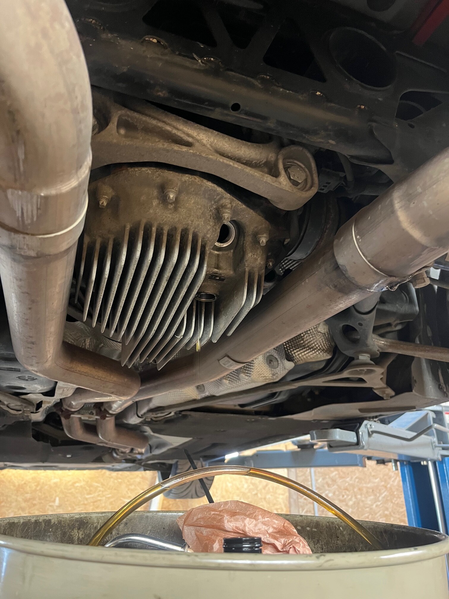

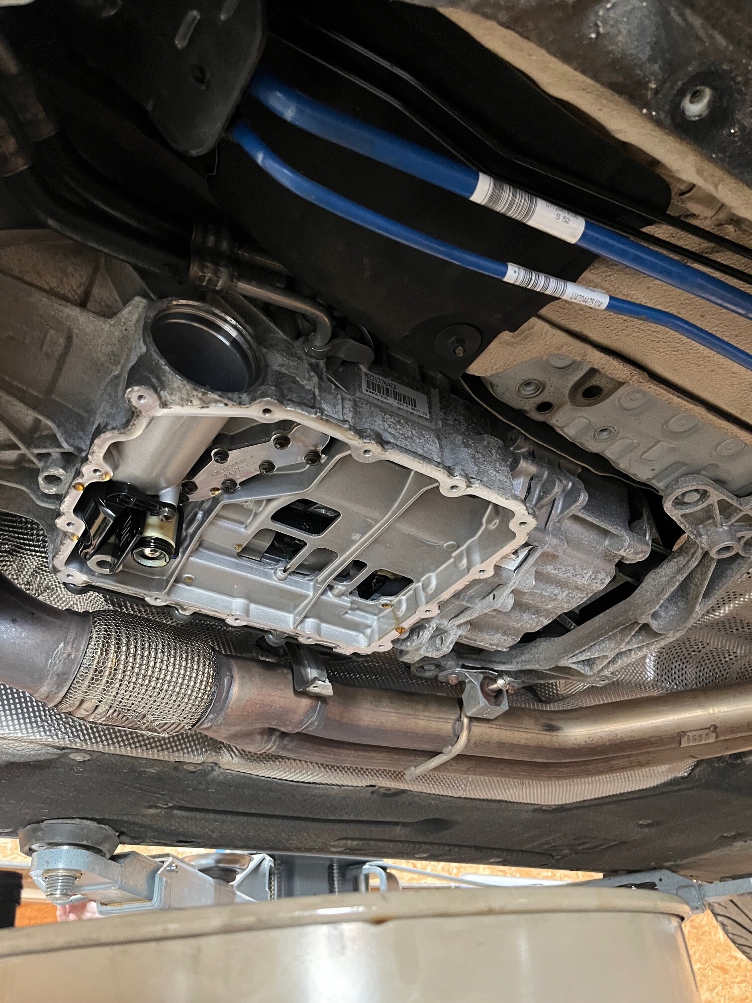

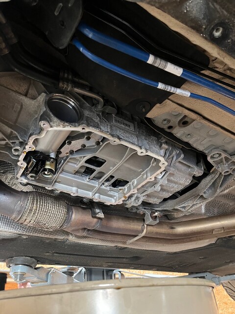

La vidange de la DKG est à faire au 60000km (à 130000 km elle aurait dû avoir déjà 2 vidanges de faite) je pense que c’est le point négatif de cette auto 🥺

Je pense qu'elle valait le coup oui! Donc pour mettre au moins les entretiens dans l'écran il y a possibilité alors ? Oui, la vidange de boite était le point négatif, après au vu  de tout le reste tout me fait dire qu'elle a rarement été mise a l'épreuve par l'ancien propriétaire ce qui me rassure.. Je vais revenir la dessus aussi dans la suite de ce que j'ai fait depuis l'achat, et surtout les kilomètres qu'elle a déja pris depuis.. 🤪

La vidange de boite, je ne suis pas sûr que ce soit prévu par BMW (mes souvenirs commencent à remonter loin). Le pont oui, mais la boite, c'est "à vie". Donc normal si c'est pas fait, même si c'est à faire.

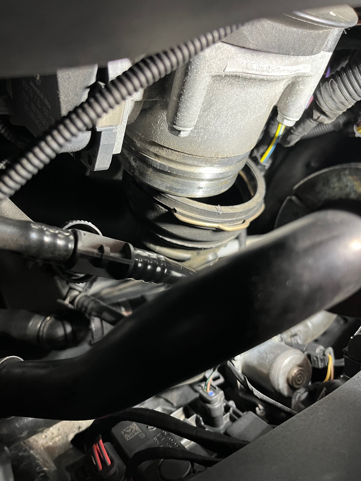

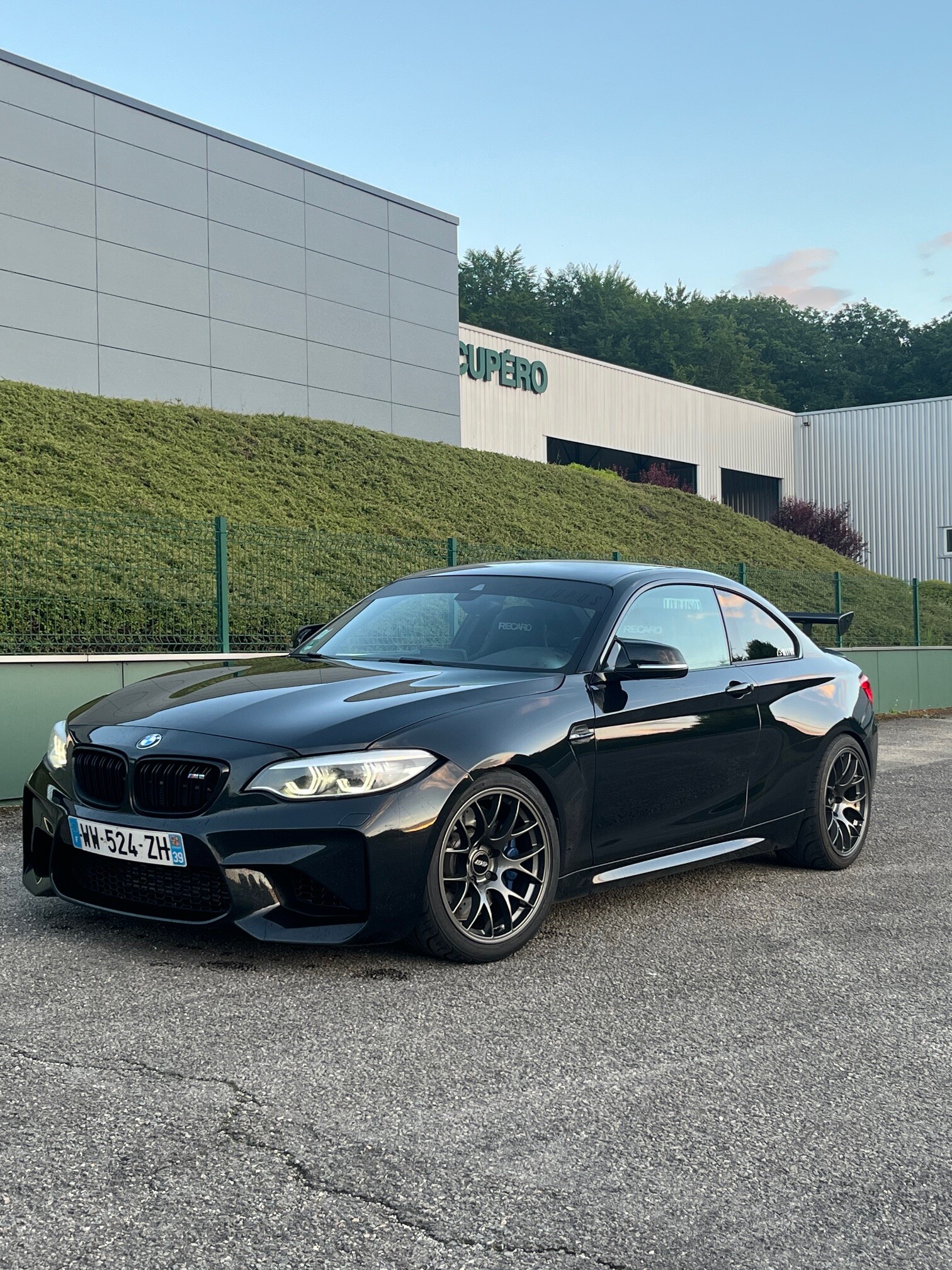

Je met déjà la suite car j'ai pu télécharger les photos.
Le sur lendemain de l'achat, je tire un peu sur une petite route et la j'entend un gros boom, plus de puissance etc.. J'en doute pas une seconde, la charge pipe a sauté, c'était a si attendre a 130 000 km et en étant d'origine, donc première commande de pièces ; charge pipe, decata, flexibles aviations, plaquettes pagid RSL29, RBF700. Le temps de recevoir tout ca, aussitôt monter, tout se fait plutôt bien, il faut quand même bien forcer pour mettre la charge pipe a fond et son clips (que j'ai resserré un peu au passage), et s'en suit direct un rendez-vous vers un ami qui a son banc de puissance, je profite de la semaine que j'ai de disponible pour commander la licence MHD (j'ai été malin et fait une adresse mail spéciale pour la M2, comme ca le jour ou je la vend, il y a tout dessus..). J'ai mis en premier temps un flash Stage 2 e85 ( qui fonctionne sans la pompe HP), j'en ai profiter pour mettre un filtre a air BMC, on la tire et résultat 433 chevaux et 630 nM, je suis plus que satisfait du résultat et entre nous, il y a déjà bien de trop.. 🤪

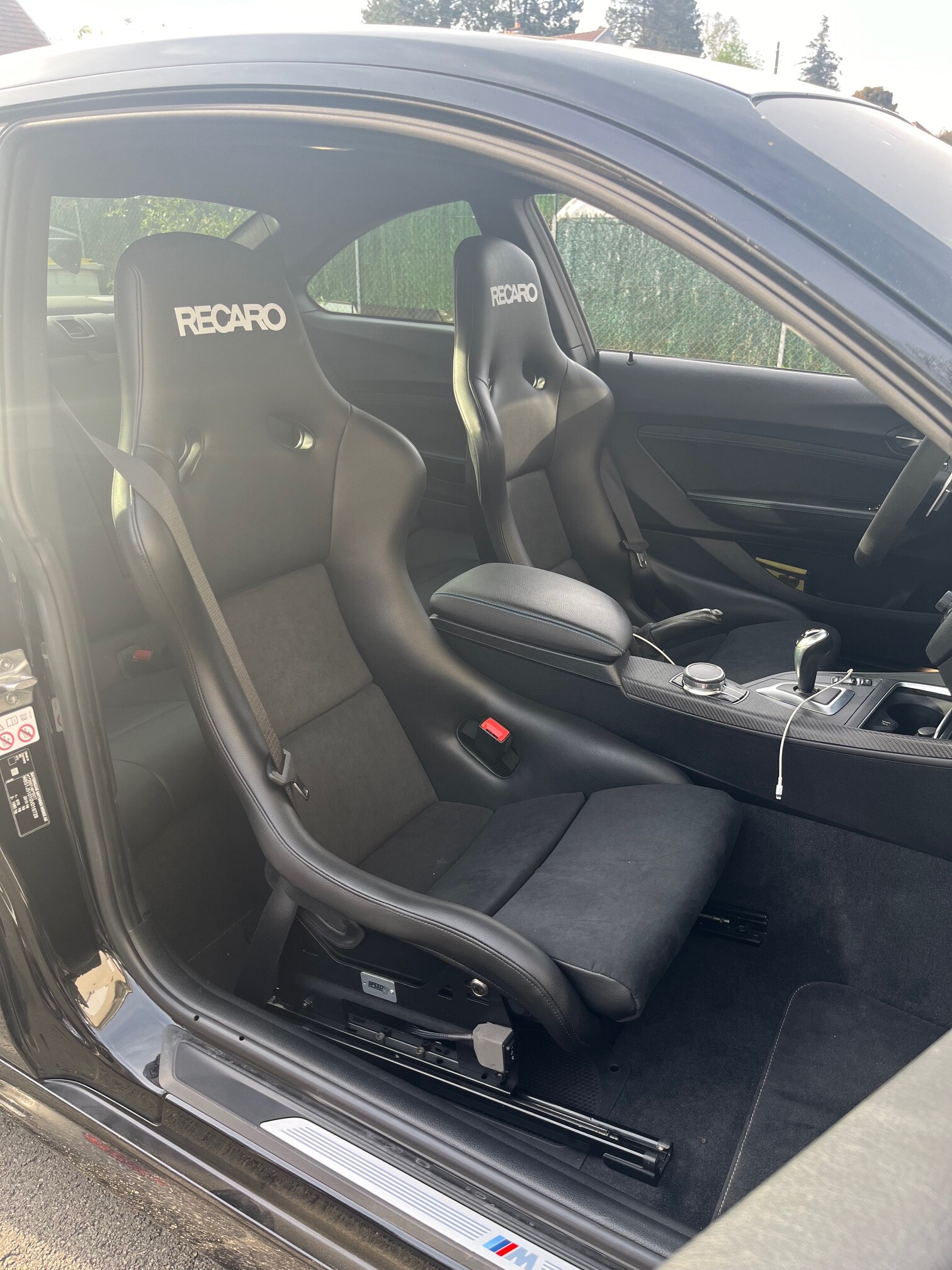

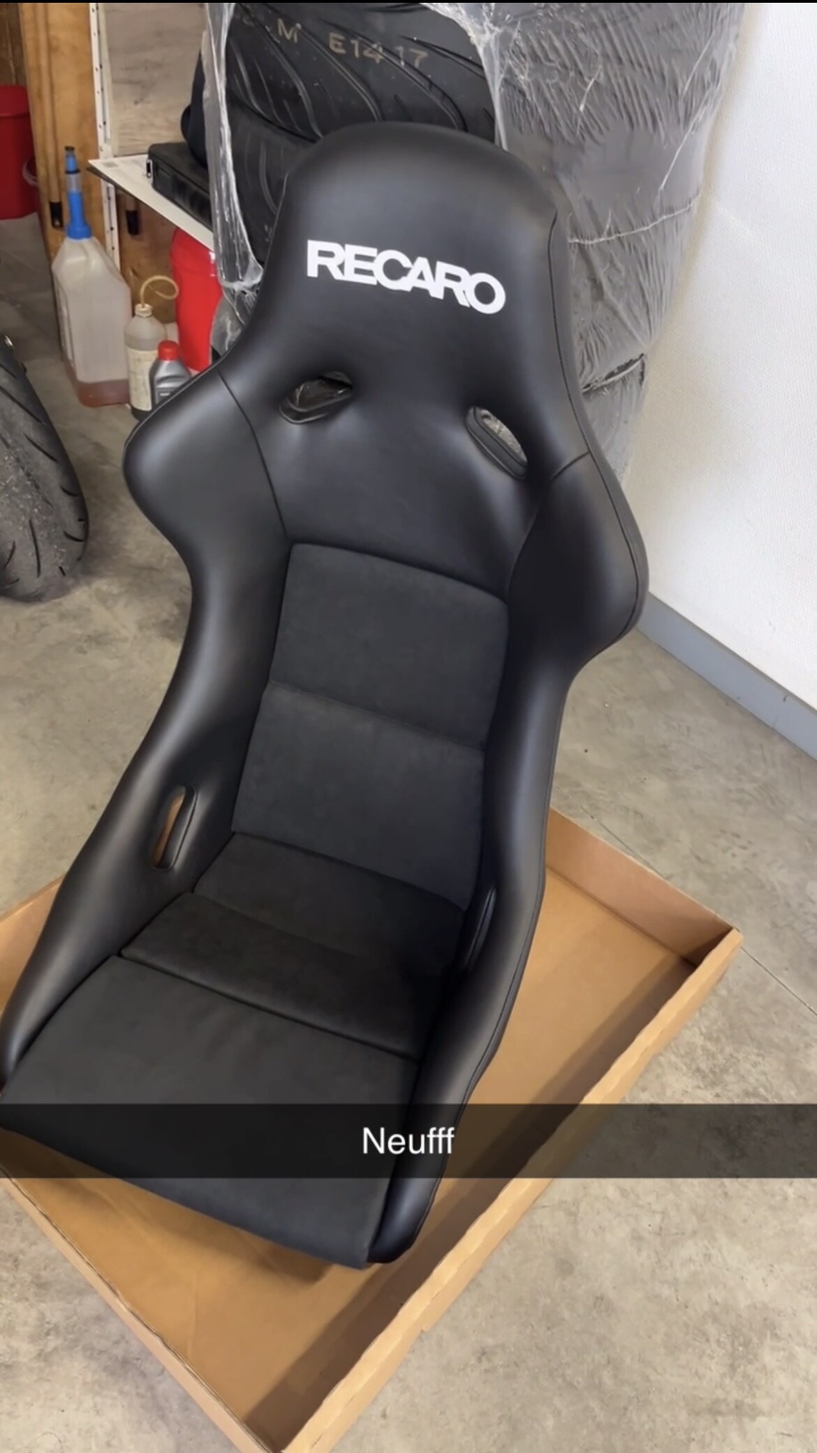

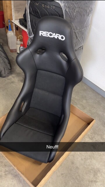

J'ai a ce moment également profiter de l'argent restant (et oui compter quand même 4 000€ de CG avec le malus!) d'une belle promo sur 2 recaro pole position semi cuir. Ca attendra pour le montage que je reçoive les cales de chez Team Lupos ou au passage j'ai également pris le par soleil qui se fondra très bien dessus.

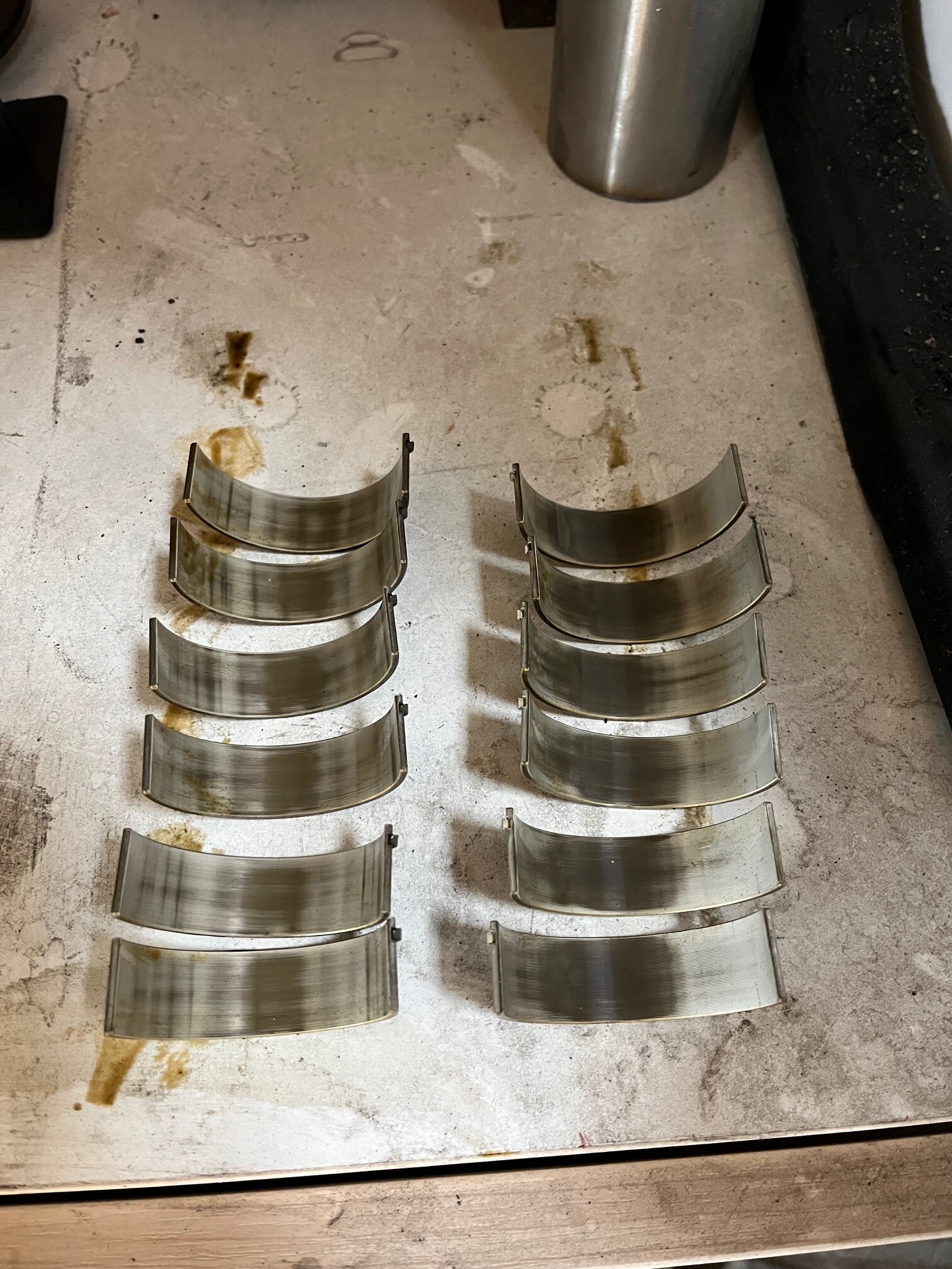

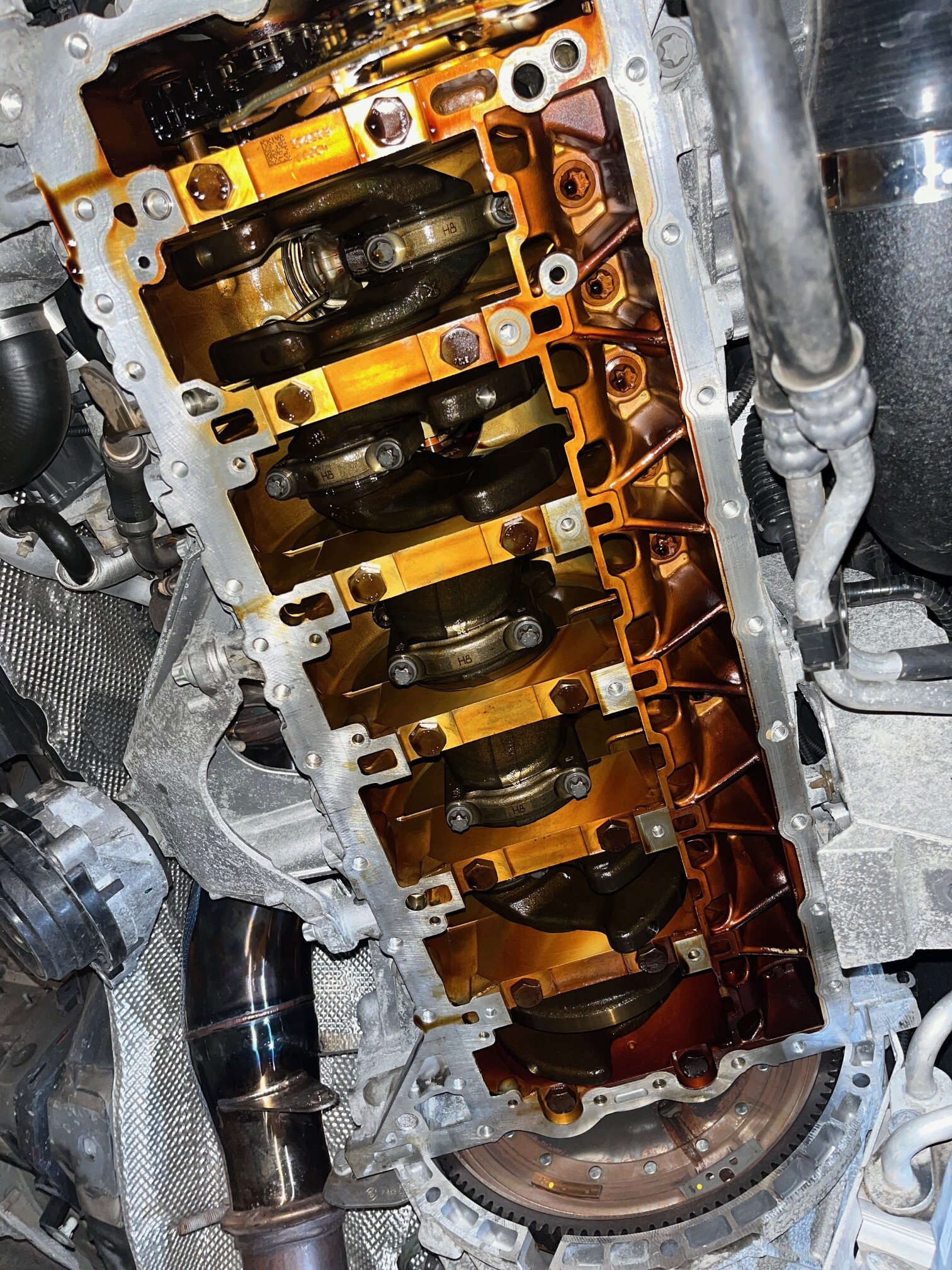

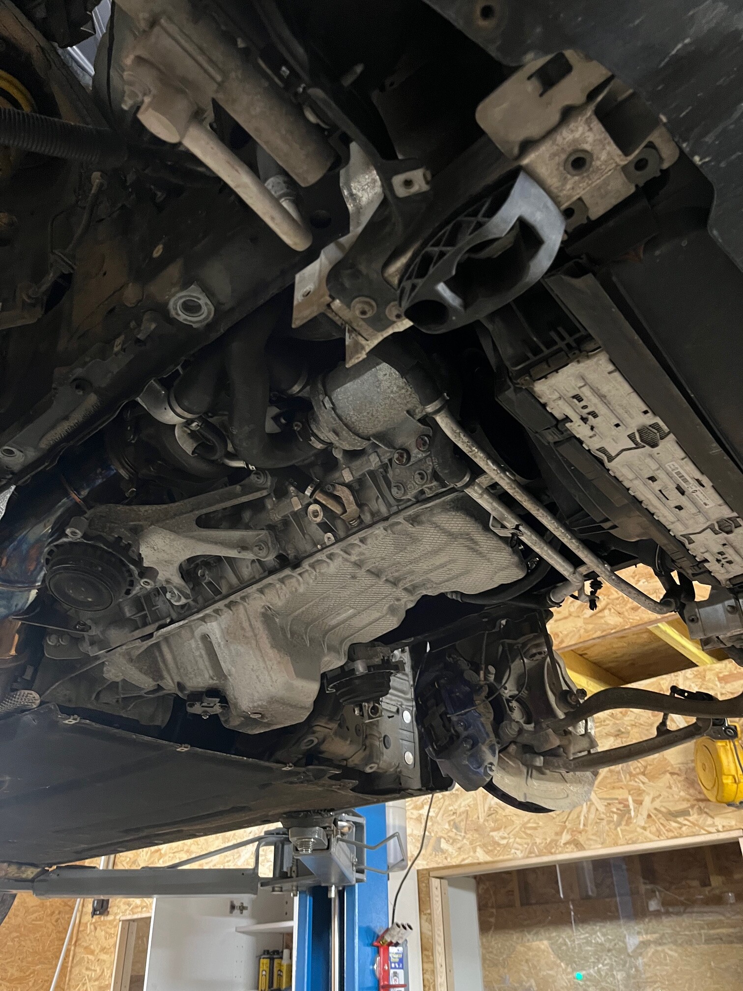

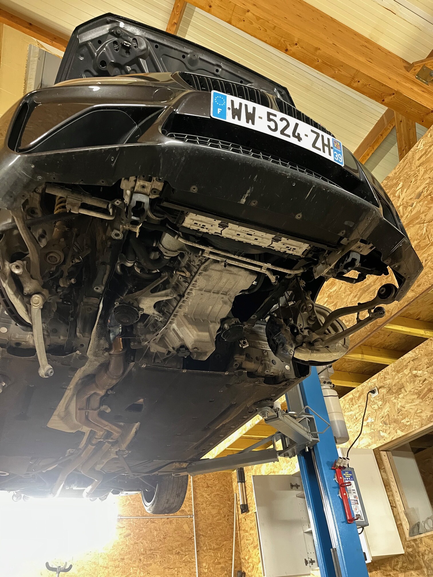

Pas loin de 10 000km et 2 mois de possession (oui oui.. j'ai vraiment kiffer rouler H24 avec!) et après réception des coussinets, visserie de bielles, visserie de pompe a huile et visserie de carter d'huile, je me décide a remplacer les coussinets car j'entend de tout, certains me disent de le faire absolument, d'autre pas du tout, j'en ai pour 400€ de pièces sans l'huile, je me dit aller ca me coute rien je les fait et je suis tranquille, de plus au passage je vidange la boite et le pont. Résultat, les origines n'étaient pas du tout fatigué, juste une petite usure normale, enfin cette fois il y a des ACL je ne serais de sur pas emmerdé et de plus je n'irais pas chercher de grosses puissances..

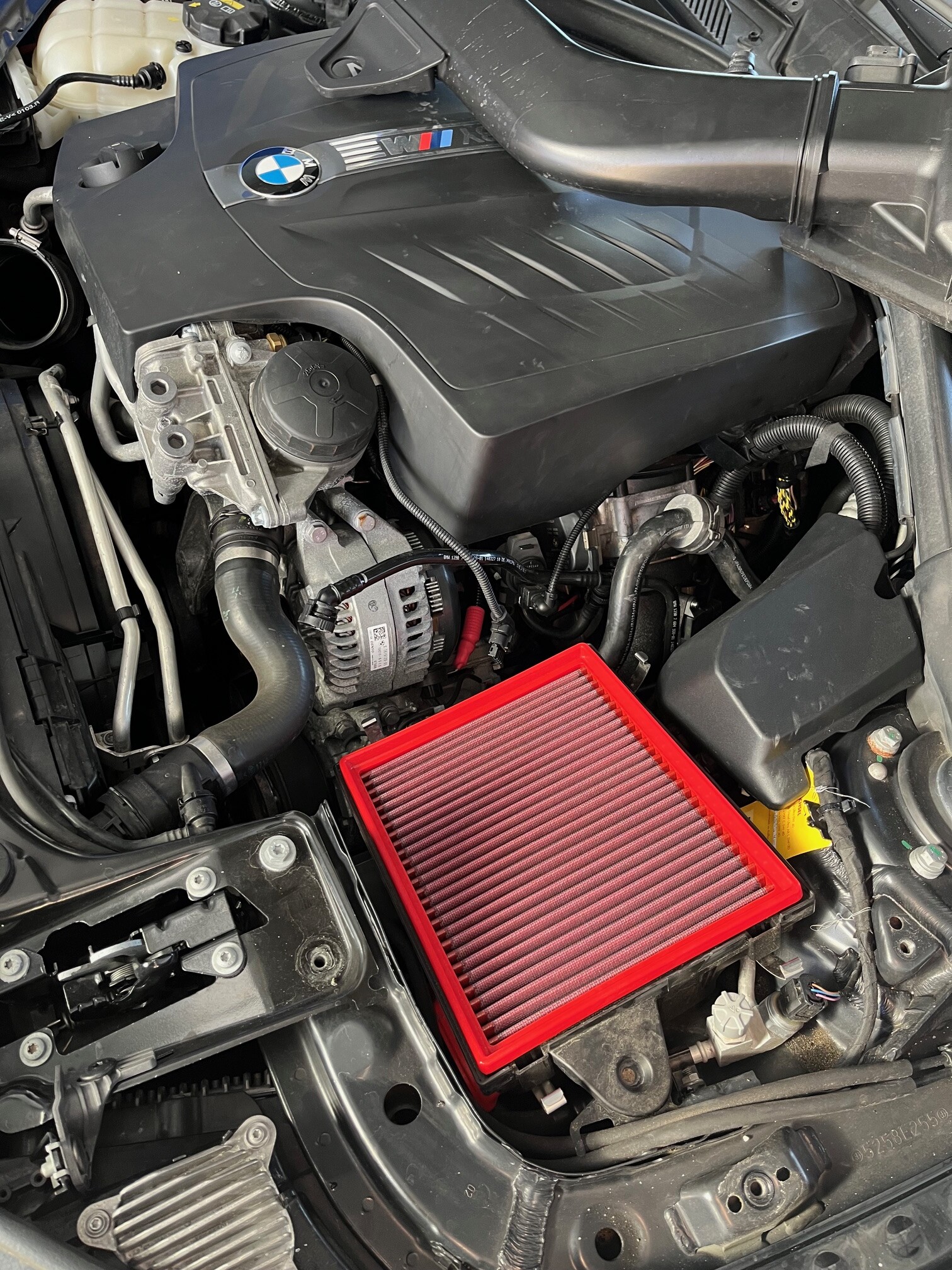

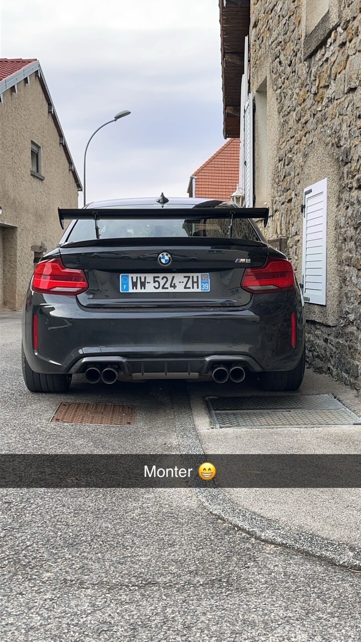

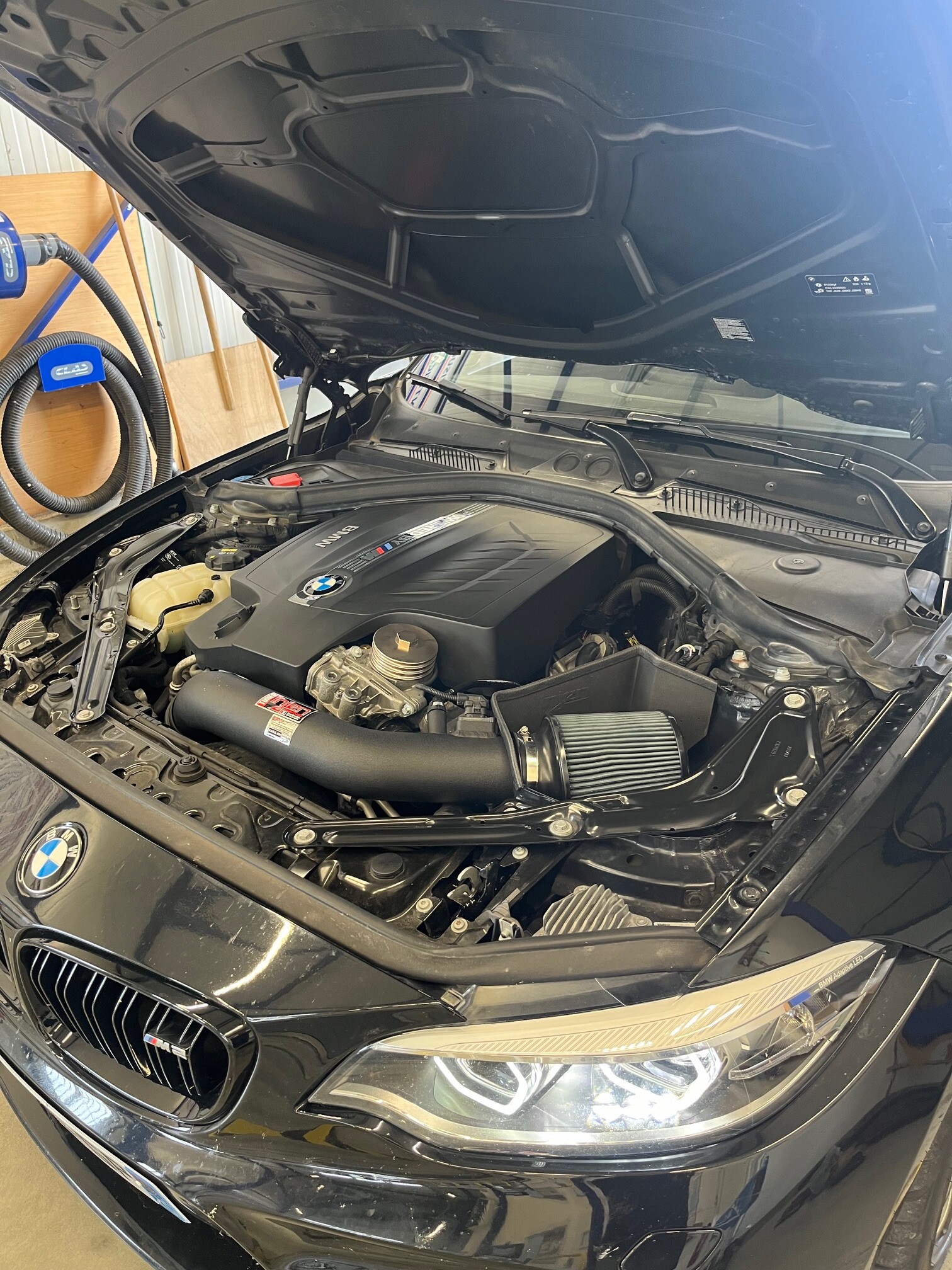

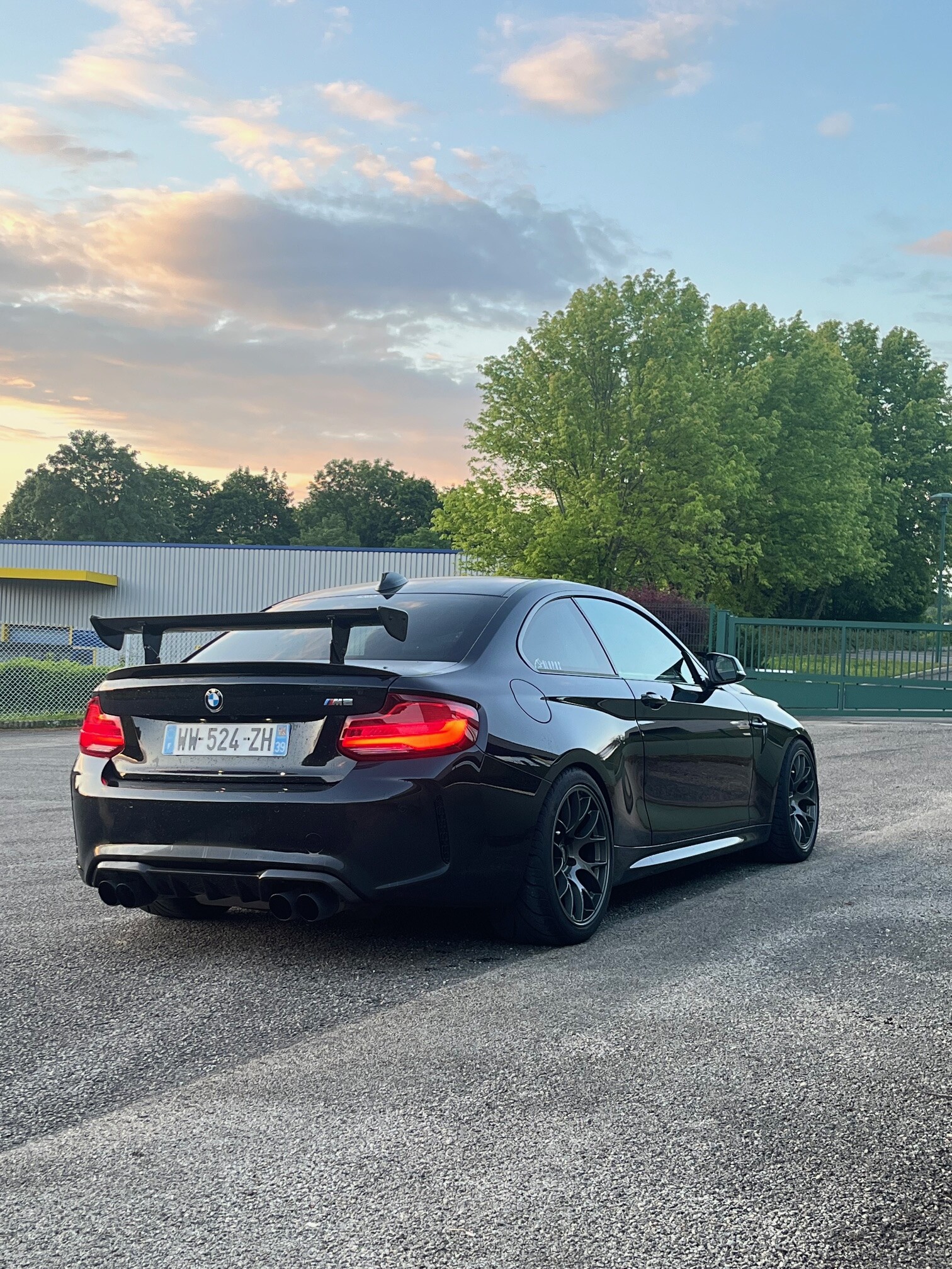

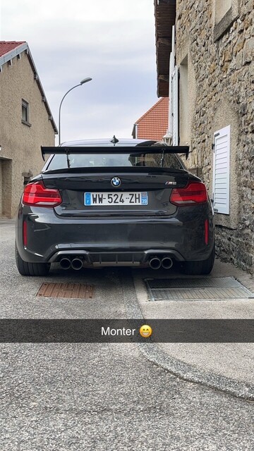

Je trouve également un aileron de m3 e92 GTS , et une admission Injen a pas très cher et met a vendre mes jantes d'origine a ce moment la, qui parte très vite d'ailleurs ce qui me permet de me faire un bel acompte pour les jantes choisi. Des Apex EC-7 en 10 de large au 4 coins, en monte symétrique pour pouvoir alterner quand je veux entre l'avant et l'arrière tout en restant dans une taille homologuée : 265/35/18. Montée pour une première en Federal 595 RSR, Depuis j'ai monter des Bridgestone Potenza Sport Race, très bon également !
Réception des équerres de sièges + du kit électrification, donc montage des Recaro tout en gardant le côté électrique d'origine, quel bonheur ! Ca aurait du sortir comme ca d'origine..
Je fait ensuite codé a distance mon Apple car Play, la désactivation du témoin d'airbag des sièges, ainsi que des valves électronique qu'on code comme les anciennes BMW en mode RPA donc la détection de sous gonflage fonctionne quand même !
Puis, place a quelques photos pour vous montrez tout ca et en attendant les prochaines photos si j'arrive a les télécharger pour continuer tout ca 😄
