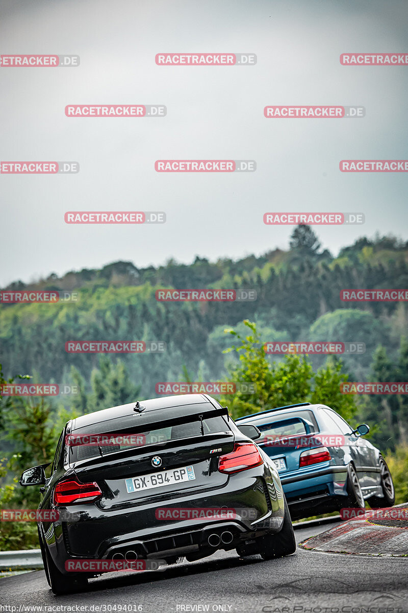

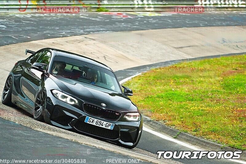

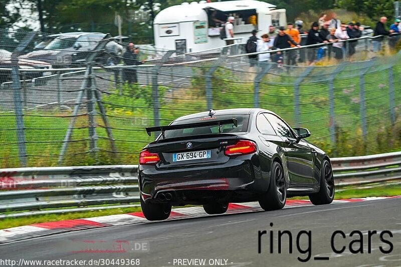

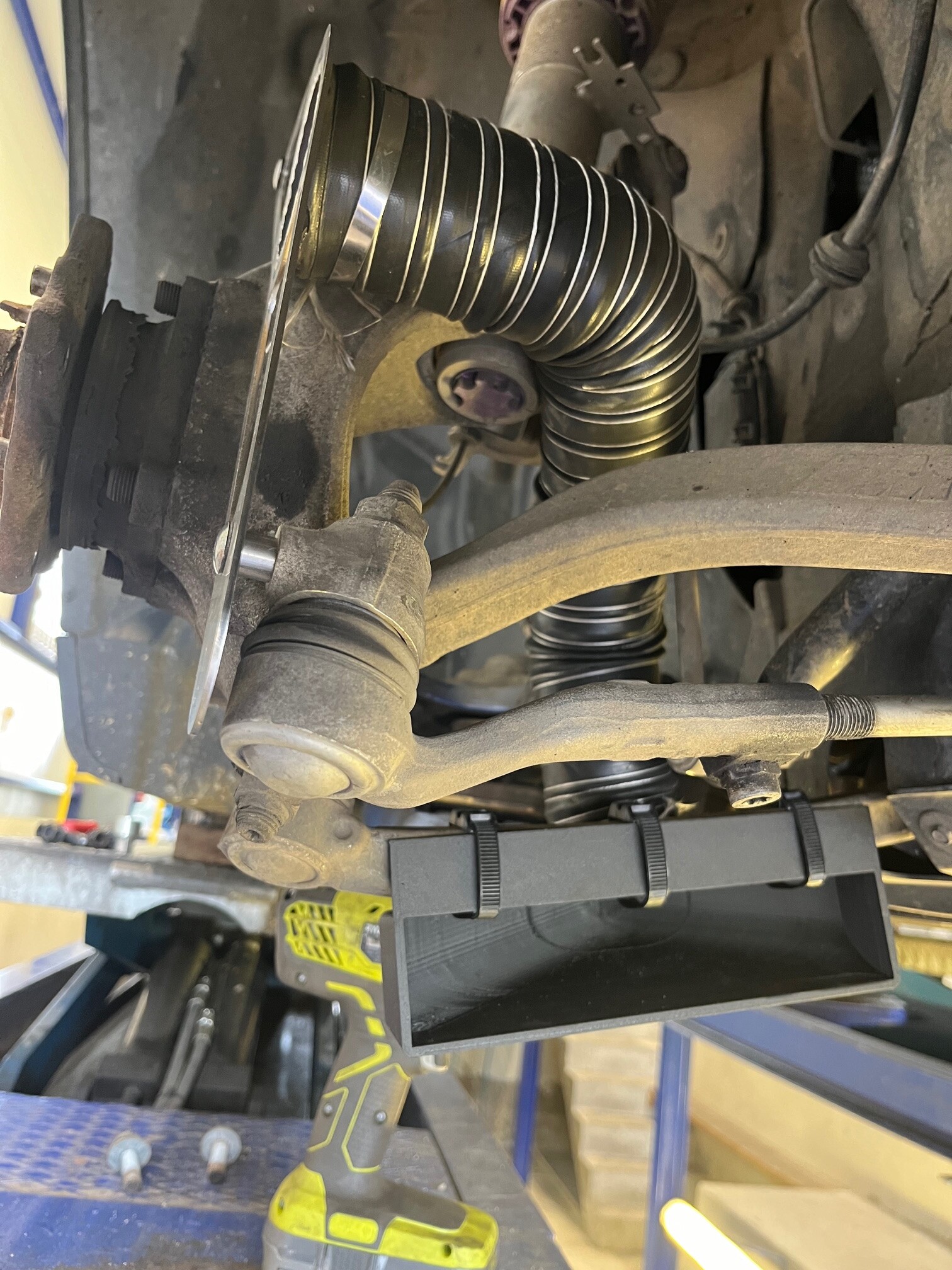

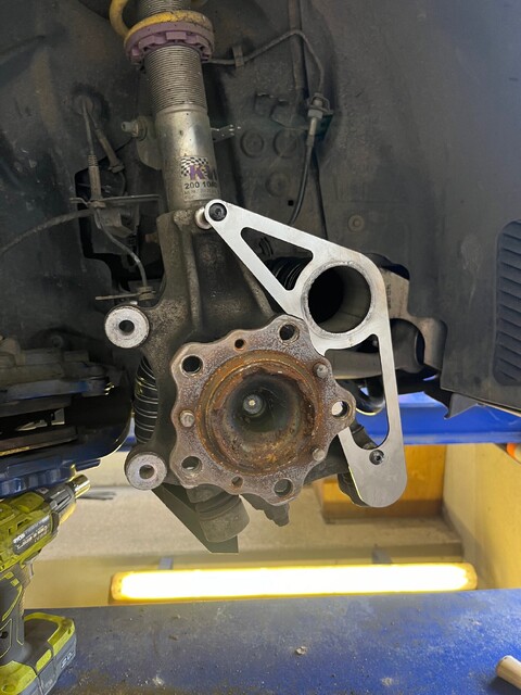

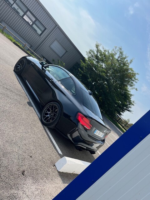

Aller pour continuer un peu la petite histoire..
Après le montage de l'admission, du rodage des coussinets et de la seconde vidange 1500 km après, je me suis décider a partir au nurb, mais avant ca, j'ai commander une pompe HP Das power, et monter ca la veille de partir en Allemagne, donc codage via MHD ce qui m'a permis de mettre une autre cartographie la Stage 2+ HPFP possible des lors qu'on met une grosse pompe. J'ai également trouver a côté de chez moi quelqu'un qui fabrique des système de refroidissement de freins, donc je lui ai pris un kit, du super matos.. Jamais eu de perte de freins que ce soit au nurb, sur route ou les autres circuit qui vont suivre ..
Un Week end formidable avec cette auto la bas.. Rien que d'être dans les rétros des autres, ils se serrent par "principe" vu le nombre de M2 qu'il y a la bas et préparée jusqu'à l'os !

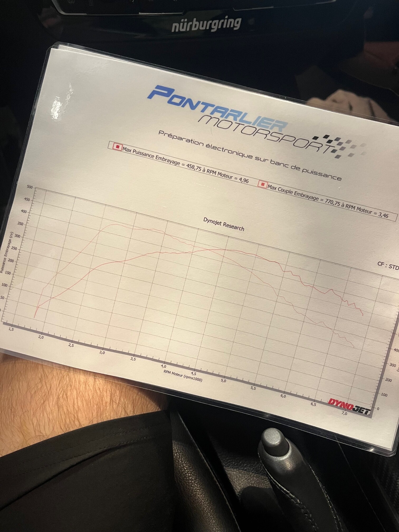

En revenant d'Allemagne, mon pote qui a son banc a organiser une journée passage banc, l'occasion d'aller voir ce que donne la nouvelle cartographie.. Résultat : 458 cv et 770 nM ! Un résultat plus que satisfaisant puisque dans ma tête je voulais pas dépasser les 450..

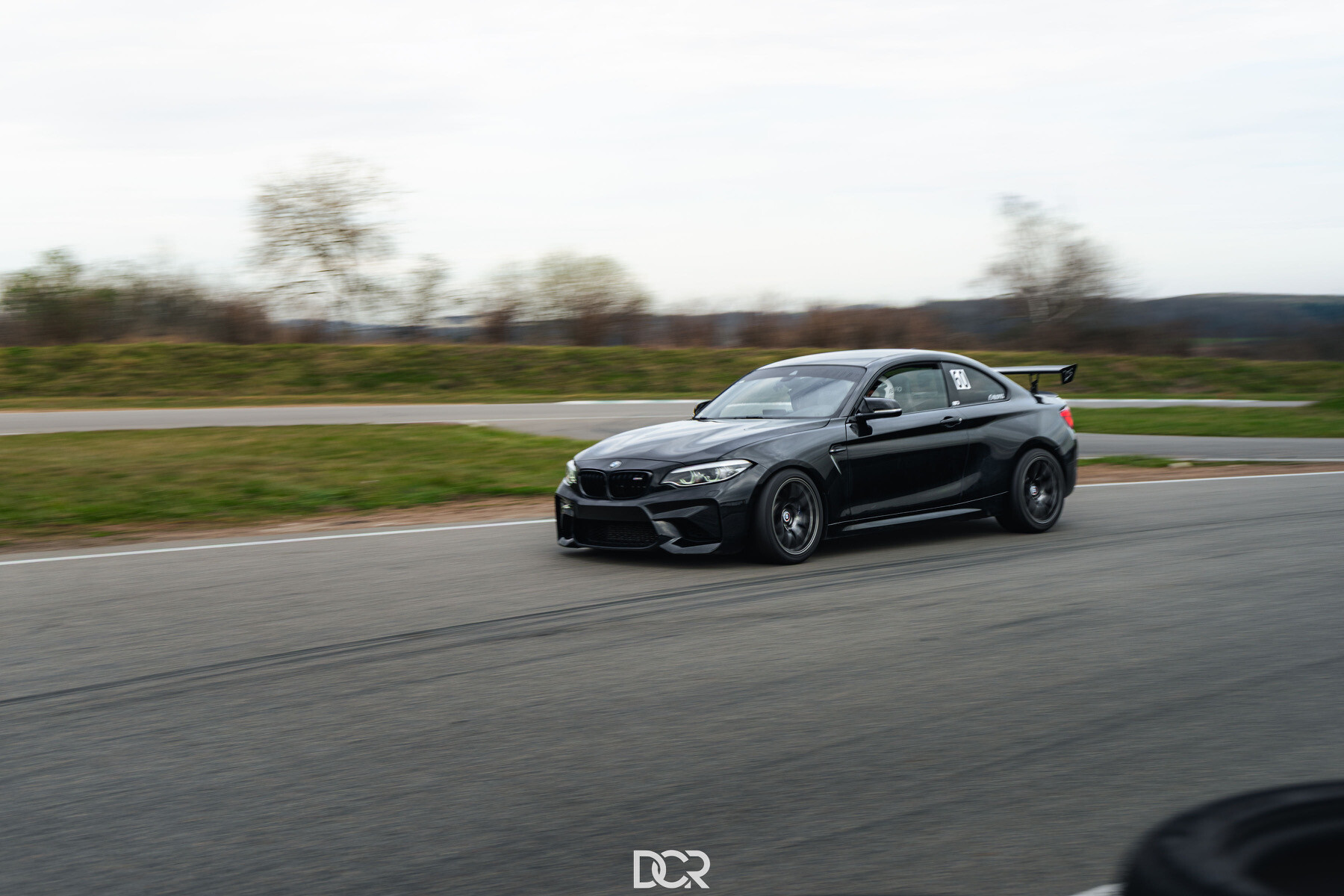

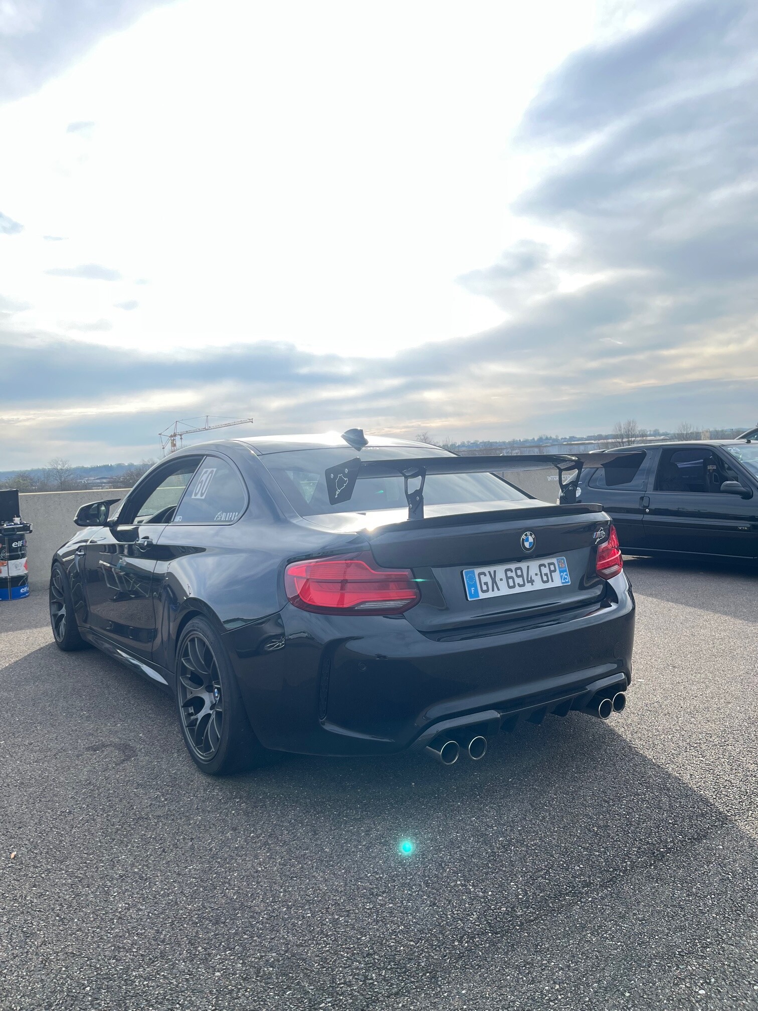

Suite a ca j'ai eu l'occase sur un aileron GT4, donc revendu mon GTS pour me payer le nouveau, pas grande différence si ce n'est la largeur : 120 le GTS contre 140 le GT4, ce qui fait une belle différence sur l'auto et surtout la vue dans les rétros, l'aileron dépasse enfin de la malle !! 😄
Puis un petit roulage a Dijon Prenois en Octobre 2024 avec une super journée également avec des chronos satisfaisant : 1.34 avec des semi slick qui sont je rappel dans le bas du panier en terme de performances..
De Octobre a Février pas grand chose forcément.. Je l'ai rouler quelques fois ou il faisait beau cet hiver c'est tout.. Puis arrive donc les ré ouverture des Track Day, Hop! Premier roulage réserver a Vaison Piste le 9/03/2025 (je devais rouler avec mon ancienne M3 E36 3.0 mais vendu le 01/03, et je n'avais pas encore récupérer la 3.2). Idem que les autres fois.. Une auto incroyable même sur petit circuit qui ce sent très a l'aise, et en fin de journée avec un meilleur chrono de 1.07.17 et surtout avec des Pneus mort.. J'ai permuter toute la journée pour les faire durer mais ca n'a pas suffit donc fin de roulage a 16h parce qu'il fallait encore rentrer par la route, je vous met une photo des pneus pour comprendre ma crainte du retour 🤣
Et enfin nous voila donc aujourd'hui, l'auto a 161 000km, j'ai vendu la ligne Milltek car je n'était pas plus fan que ca du son, et on va en faire une sur mesure a clapet avec un ami dont c'est son métier, pour le moment comme on le voit sur les photos elle a sa ligne d'origine, juste décata et je trouve le son très sympa même si il en manque un peu ..
Je pense que cette année je vais moins faire de circuit avec étant donner que je viens d'acheter ma nouvelle pistarde, et j'aimerais pas lui mettre autant de kilomètre que l'année dernière 🤪
Je songe parfois a m'en séparer comme dit plus haut pour une M3 f80, mais je n'en trouve pas a vendre avec beaucoup de km comme la mienne (pour 2 raisons, 1 c'est moins cher, et 2 je m'attarde pas sur ce critère la quand j'achète une auto puisque ca ne veut strictement rien dire, mon boulot peut en témoigner..), donc, pour l'instant je la garde sauf si l'occasion se présente 😄

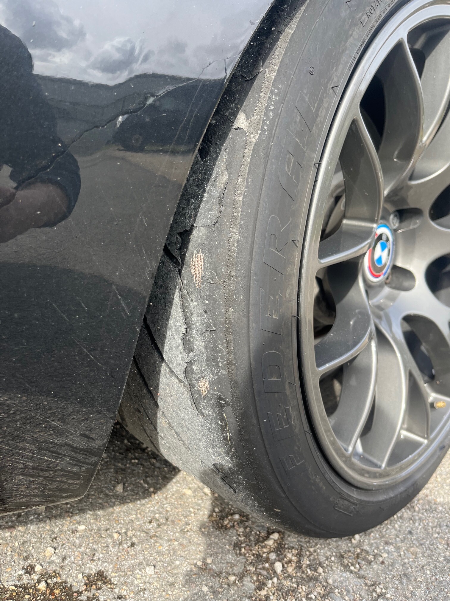

Beau CR merci, perso je préfère sans le comptoir 🤩
Comme on dit "quand tu commences à voir la ficelle, c'est que tu n'es pas loin du trou" 😄

Alors, de base je déteste l'aileron sur la M2 et je voulais absolument ne pas en mettre, après j'ai vu que les malles sont les mêmes que les serie 2 basique donc j'ai dit, aller j'essaye, maintenant je n'arrive plus a les voir sans.. Surtout que la j'ai quand même laisser la petite lame BMW .. Et j'hésite a passer sur l'aileron M2 Cs racing 🤣
Exact ! J'avais 150 km pour rentrer j'ai dit aller stop 😄Du coup je suis passer sur des Bridgestone Potenza sport race, ben c'est vraiment pas mal !
woua ! merci pour le CR ... je suis choqué "Résultat : 458 cv et 770 nM " ... avec un N55, je ne pensais pas qu'on pouvait en tirer autant .. moi j'ai stage 2 .. 420 cv et 609 nm ..

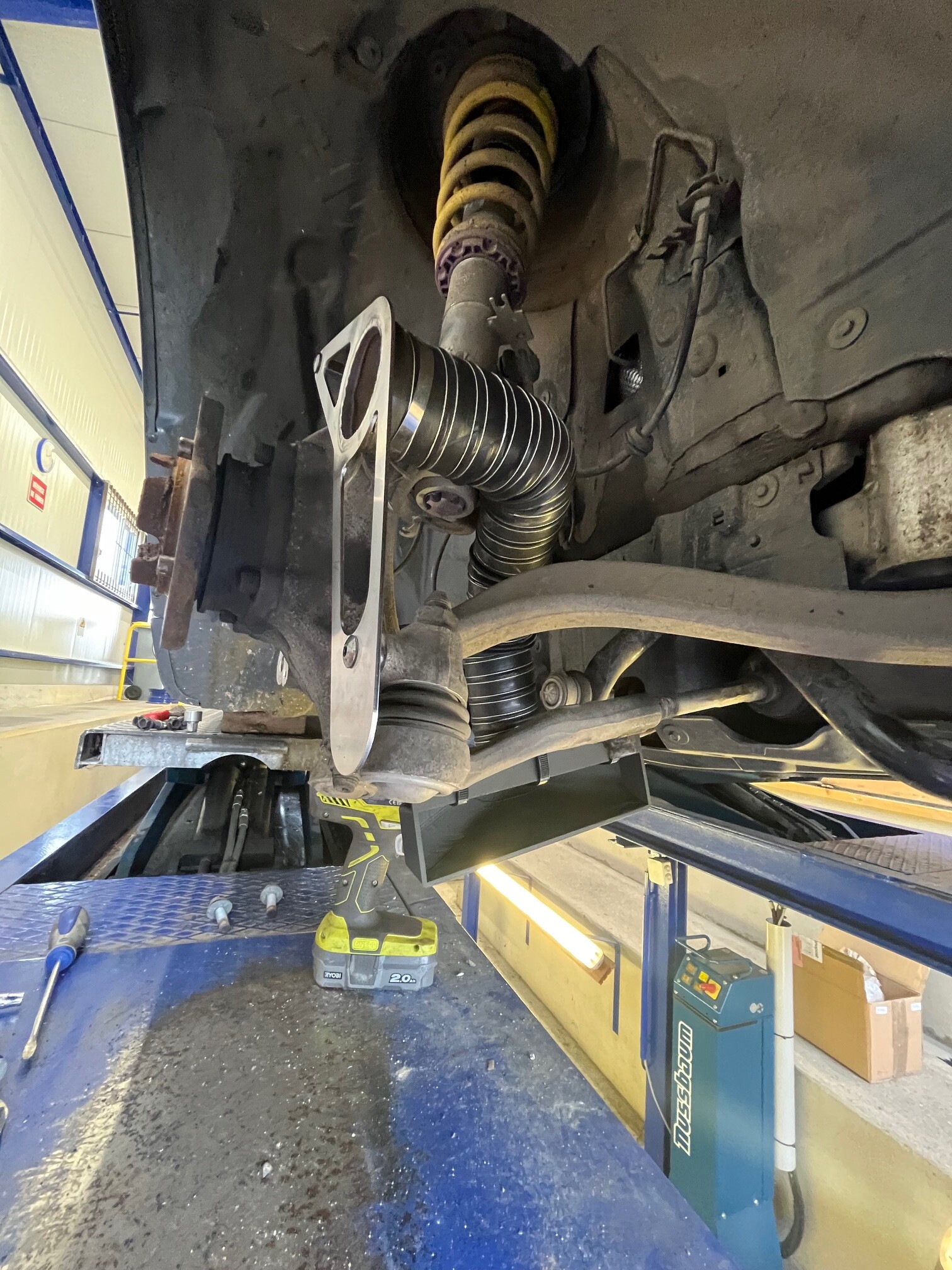

Il est beau le kit de refroidissement des freins 👍
Par contre en pneus, le bridge c’est le sport ou le race que tu as? C’est 2 pneus différents ^^

Et encore en discutant avec DAS Power, ils m'ont dit si je met un gros échangeur DO88, un capteur map 3.5b, config actuelle on peut sortir 500 sur turbo d'origine, ils ont fait plusieurs cas sur leur page FB, bon après je ne fait pas la course au chevaux.. La ca me suffit large 😄

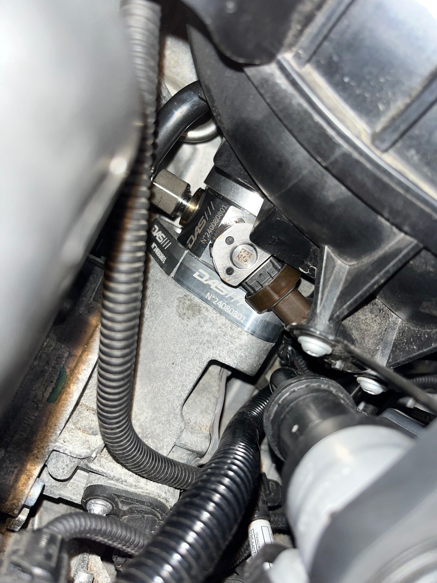

Tu est au SP ou E85 ? en stage 2 basique de MHD je sortait 430, la j'ai juste leur cartographie "safe" en stage 2+ hpfp
Les race, très juste 😛, en 265/35/18 au 4 coins c'est terrible, en plus avec le garage a côté du boulot j'ai toucher ca  135€ le pneu.. Rien a dire !

SP98 only ... j'ai le intercooler wagner ? c'est ça l'échangeur ? ou c'est encore un autre truc peu être ?
Du coup avec E85, tu prends 20/30 poneys de plus ... bon moi, elle me va bien comme ça .. ça pousse au cul ...
