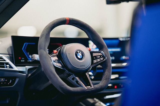

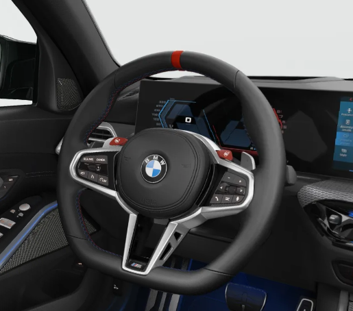

Posté(e) le 20 mai 20251 a comment_1210438 Bonjour, Le nouveau volant équipant la version restylée peut-il s’adapter à la première version ? Au rayon pièces de rechange de la concession, mon interlocuteur n’en est pas certain et m’annonce 2876 TTC (c’est rassurant avec les taxes 🤣). L’un de vous a-t-il des informations ? Merci. Signaler
Posté(e) le 20 mai 20251 a comment_1210467 Y'a l'airbag au moins à ce prix ? La V1 et la V2 peuvent partager l'airbag ? C'est vrai qu'il est beau ! Modifié le 20 mai 20251 a par Rastanikon Signaler
Posté(e) le 21 mai 20251 a Auteur comment_1210525 Oui l’airbag est fourni à ce tarif ainsi que les inserts et la visserie. 😅 Signaler
Posté(e) le 1 novembre 2025le 1 nov. comment_1224754 Jai déjà vu des gens qui montaient les nouveaux volants sur les G8x non LCI 😉 Ça demande un peu de boulot, mais ça a l'air de bien se faire. Regarde sur Paddleshifterz, le prix que tu annonces un peu prohibitif ! Signaler
Posté(e) le 2 novembre 2025le 2 nov. comment_1224843 Il y a 16 heures, Fidiman a dit :Jai déjà vu des gens qui montaient les nouveaux volants sur les G8x non LCI 😉 Ça demande un peu de boulot, mais ça a l'air de bien se faire.Regarde sur Paddleshifterz, le prix que tu annonces un peu prohibitif !Ouf un nouveau site que je ne connaissais pas et je n'ai rien vu pour moi 🤣 Signaler
Posté(e) le 22 décembre 2025le 22 déc. comment_1229984 Oui possible, par contre si chauffant faut coder car le bouton n'existe plus et faut l'activer par l'écran !Tu peux garder tes boutons + palettes + airbag.Ce qui donne environ 1200-1500€ le nouveau volant Signaler
