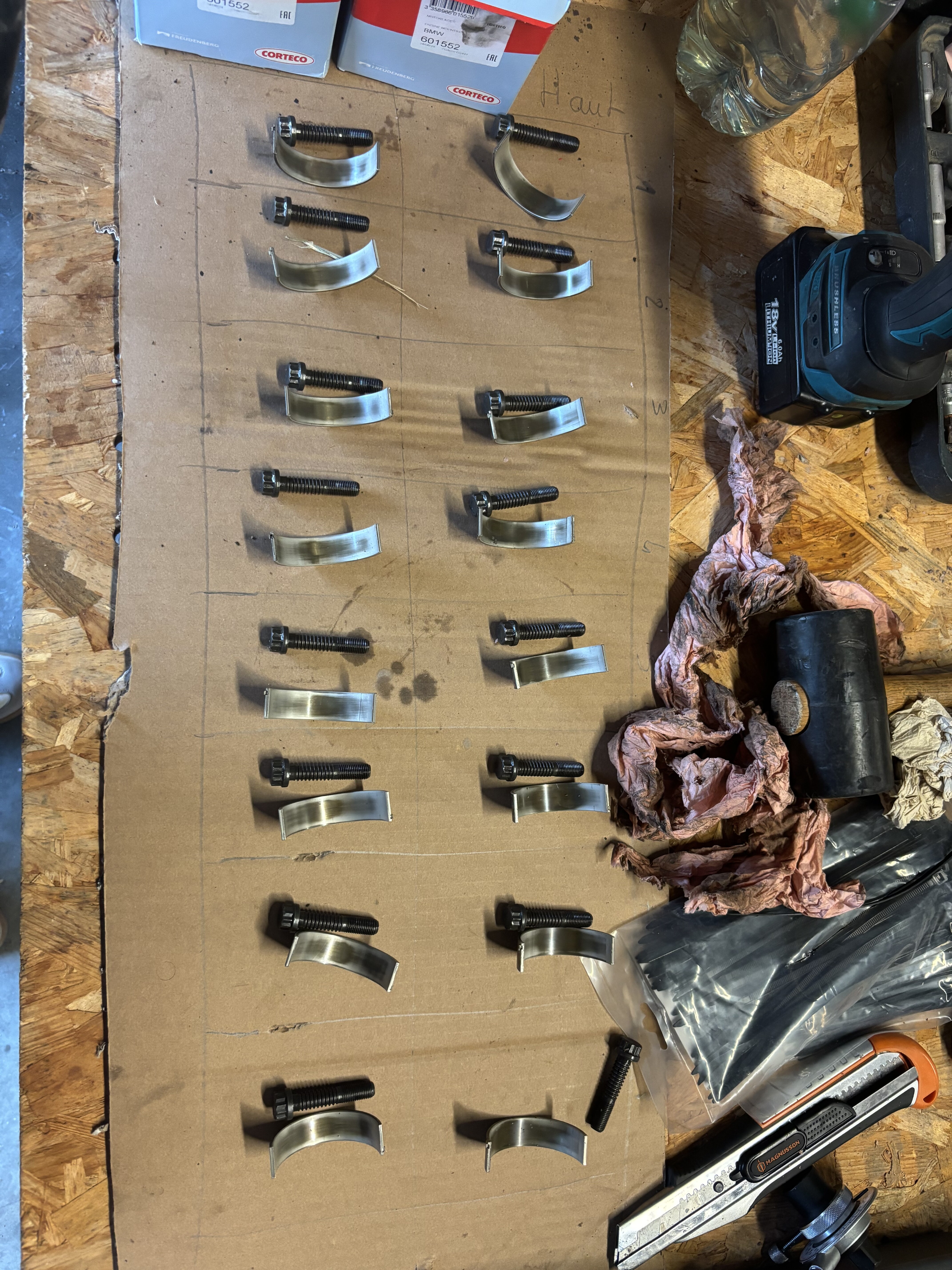

Je monte la voiture sur le pont pour faire coussinet de bielle et butée d'embrayage qui faisait du bruit (j'achète un kit embrayage pour le changer en même temps, tans qu'a faire) !
Les coussinets sont assez correctes pour 100 000 kilomètres (Cf : photo 1) tout est remonté en place et serré !

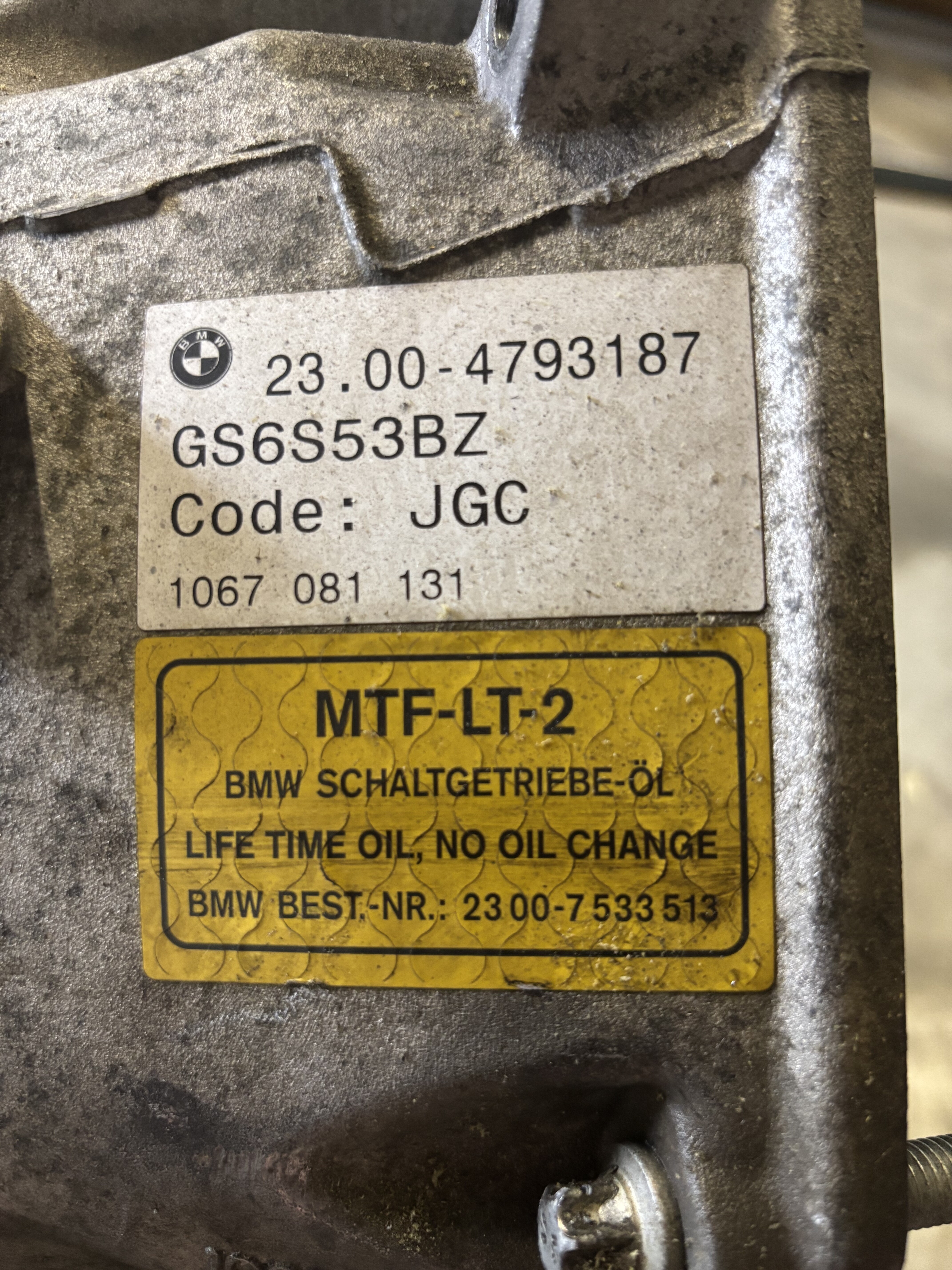

Par contre en inspectant la boite et surtout le pignon a queue je me suis aperçu qu'il avait un jeu radial assez important.
Problème ! je ne trouve pas de RTA ou de données sur cette boite de vitesse, j'ai essayer de rentrer la ref sur internet et rien et rien non plus...
Comment savoir le jeu radial maxi sur cette boite ? est ce que le petit roulement du volant moteur dans lequel vient se loger le pignon a queue une fois la boite remonter annule ce jeu ? (sachant qu'il est quand même petit d'après moi pour reprendre les effort transmis dans l'arbre principal de la boite)
Donc je vient vers vous pour récupérer quelques informations ou expériences si jamais vous en avait !
Merci beaucoup !
