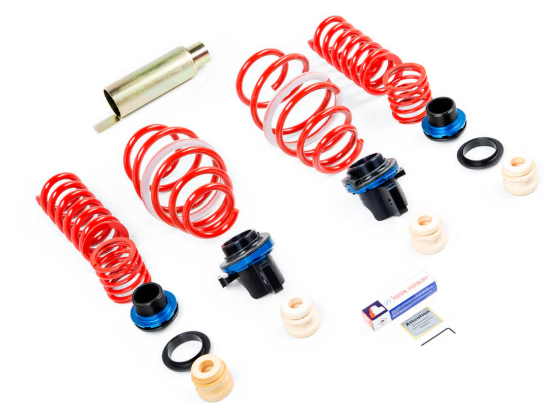

Posté(e) le 26 octobre 2025le 26 oct. comment_1224099 Salut,Pourriez vous m'éclairer pour f80 f82 si je souhaite acheter le kit KW hasEurope BMW ShopKit ressorts reglables KW Suspensions M3 M4KW Suspensions GmbH a été fondée en 1992 à Murrhardt en Allemagne et est devenue un accordeur de suspension de premier plan pour les voitures européennes et japonaises. La suspension KW est soigneusem qui est décrit comme "compatible avec option EDC" est ce que ca signifie que je conserve l'option de règlage entre les 3 modes ou simplement qu'aucun défaut ne sera remonté sur ordinateur de bord? Parceque je suis aussi tombé sur ce post qui décrit la nécessité de coder pour supprimer le défaut en suprimant l'option EDC .... https://vm.tiktok.com/ZNdcHL6eX/D'avance merci. Signaler
Posté(e) le 26 octobre 2025le 26 oct. comment_1224101 Salut, J’ai ce kit depuis 2 ans et aucun problème. Tu conserves les modes d’origine. Quant au codage, je ne sais pas, j’ai fait faire l’installation par un pro. Signaler
Posté(e) le 26 octobre 2025le 26 oct. comment_1224103 il y a 18 minutes, Vincent92 a dit :Salut,J’ai ce kit depuis 2 ans et aucun problème. Tu conserves les modes d’origine. Quant au codage, je ne sais pas, j’ai fait faire l’installation par un pro.Cool c'est ce que j'espèrais! Merci de ta réponse rapide. Signaler
Posté(e) le 29 octobre 2025le 29 oct. comment_1224367 idem depuis environ 2 ans j'ai le même en rouge vu que c'est la version BMW ///M performance : il est aussi fabriqué par KW ( il doit y avoir quelques nuances au niveau tarage ressort) Avantages : 1- il Permet de conserver son EDC avec les 3 modes ( 0 codage nécessaire ) 2-Tu peux rabaisser ta voiture sur une plage 5-20mm3- Niveau comportement : véhicule un poil plus dynamique Signaler
Posté(e) le 29 octobre 2025le 29 oct. comment_1224415 Hello je saute le pas la semaine prochaine avec ce kit HAS 🤟 Le fait de garder les 3 modes d’origine a été déterminant . Et pour donner mon impression sur les 3 modes, je trouve perso qu’il y a une sacré différence entre sport+ et confort ( efficient pour la mienne ) , ça passe du très raide et précis à plus smooth et funky, on dirait presque une Citroën BX hahaha 🤣 Signaler
Posté(e) le 29 octobre 2025le 29 oct. comment_1224418 Faudra prévoir une petite géo quand t’auras trouvé la hauteur qui te convient et parcouru plus de 500kms. De mon côté j’ai mis l’arrière au plus haut et l’avant vers mi abaissement pour être plus homogène sur les passages de roues avant/arriere. Signaler
Posté(e) le 30 octobre 2025le 30 oct. comment_1224459 Il y a 11 heures, Vincent92 a dit :Faudra prévoir une petite géo quand t’auras trouvé la hauteur qui te convient et parcouru plus de 500kms.De mon côté j’ai mis l’arrière au plus haut et l’avant vers mi abaissement pour être plus homogène sur les passages de roues avant/arriere.Ca signifie que tu n'as abaissé ta voiture que de 5mm à l'arrière et de 10mm à l'avant ? 🤔 Signaler
Posté(e) le 1 novembre 2025le 1 nov. comment_1224686 Le 29/10/2025 à 15:20, kems a dit :idem depuis environ 2 ans j'ai le même en rouge vu que c'est la version BMW ///M performance : il est aussi fabriqué par KW ( il doit y avoir quelques nuances au niveau tarage ressort)Avantages :1- il Permet de conserver son EDC avec les 3 modes ( 0 codage nécessaire )2-Tu peux rabaisser ta voiture sur une plage 5-20mm3- Niveau comportement : véhicule un poil plus dynamiqueJe me demande qu elle est la raideur des ressorts et si c est différent de l origine et si c est compatible avec les amortisseurs de CS? A mon avis ça doit être plus raide car à raideur équivalente avec la diminution de la hauteur de caisse l amortisseur peut arriver en butée plus facilement sur des gros chocs. Donc pour éviter ça il faut davantage de raideur, comme sur la version cabriolet qui est plus lourde.Il faudrait mesurer le diamètre du fil par rapport à l origine et le nombre de spires. La longueur du ressort est plus courte à l état libre à l avant que l origine avec l ajout du ressort compensateur. Ce qui veut dire que la pré compression du ressort est nulle quand l amortisseur est détendu au maxi.A l arrière on ne peut pas comparer, la forme du ressort est différente de l origine, c est un ressort tonneau. L origine est droit. Signaler
