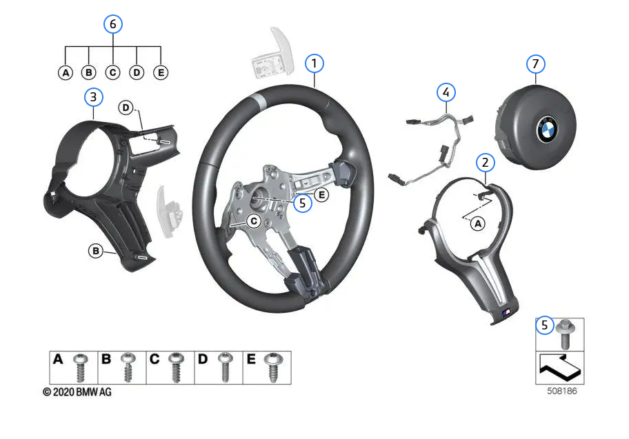

Bonjour je souhaite remplacer le volant cuir d'origine de ma BMW M2 LCI de fin 2017 par celui de la CS.
Chez Bmw il peut me le vendre mais il me dit que la ref d'airbag n'est pas la même que sur la mienne.
Je crois que des personnes on fait la modification sur ce forum mais on t'il changé l'airbag ou en prenant le volant nu on arrive on tout remonter sur le nouveau?
Merci beaucoup.
comment_1211132
Pas besoin de changer l'airbag, BMW m'a remplacé le volant d'origine par celui de la CS, ils avaient peur de devoir changer l'airbag (pas l'habitude je pense), tout s'est bien passé sans n'avoir rien d'autre à remplacer que le cerceau, et ça n'a pas duré bien longtemps.

Il y a 2 références d'airbag compatibles avec le volant : 32308092207 et 32308092725.

Pour moi tu peux installer ton airbag sur ton futur volant CS.
La différence doit être sur la finition de l’airbag, peut être qu’il est en cuir VS plastique pour nos M2
