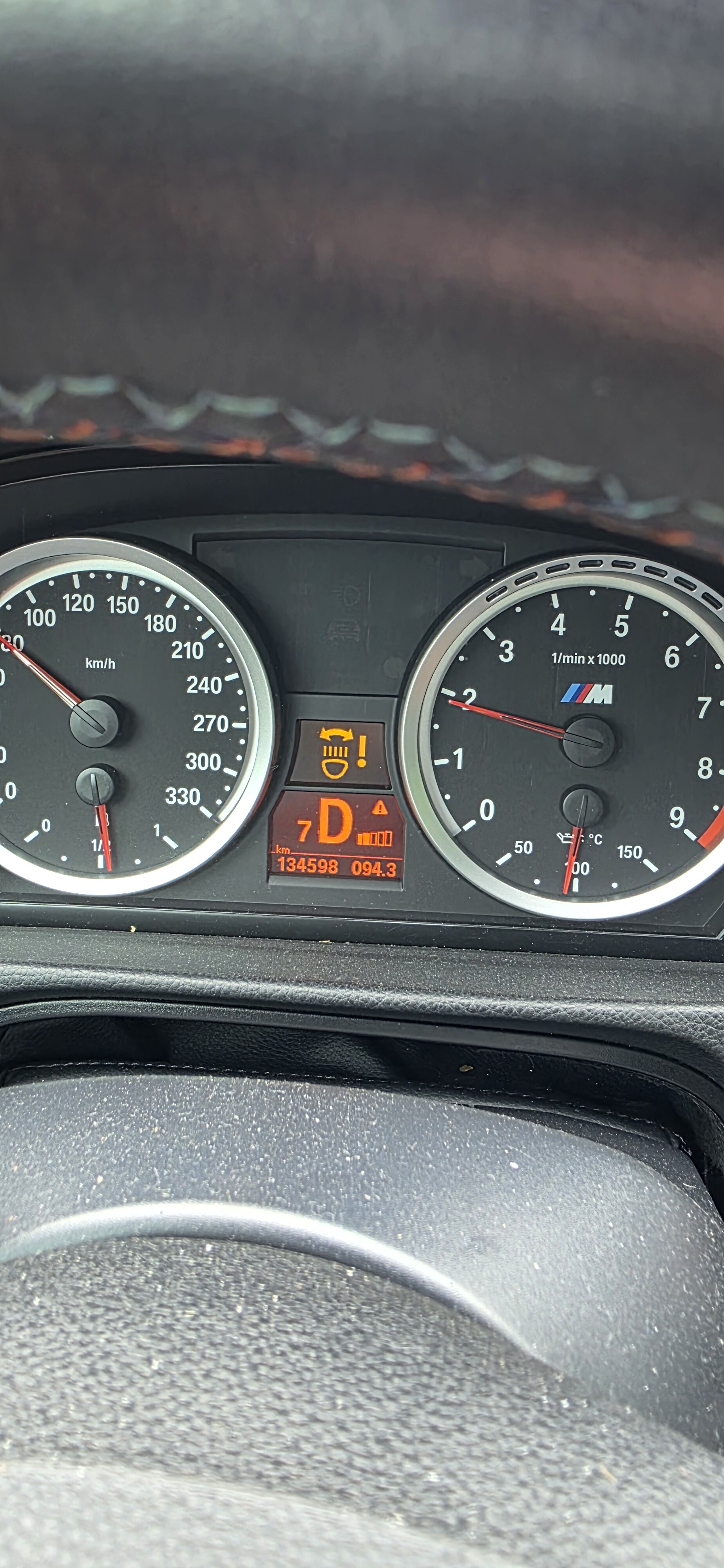

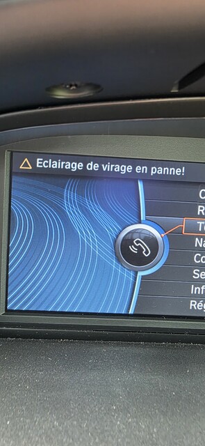

Bonjour
J ai un problème les deux directionnels ne fonctionnent plus mais de temps en temps.
Parfois ça fonctionnent et parfois j'ai le voyant au tableau de bord.
Quelqu'un a déjà eu le soucis?
comment_1211715
Tu n’as pas une batterie faiblarde ?
comment_1211720
Ou peut-être un pb d’étanchéité au niveau des modules ALC présents sous les phares.

comment_1211761
Boîtier ALC c’est le symptôme
Donc faut le changer puis le coder à la voiture
comment_1211808
Il y a 21 heures, FrozenG a dit :
Juste avant j avais la batterie faible. Je l'ai changé et j ai bien programme dans la voiture la nouvelle batterie
comment_1211810
Il y a 7 heures, ll_ll a dit :
Il y a qu un module ou un pour chaque phare?
Ah merde faut les coder en plus? 😕
J abuse un peu un de vos connaissances mais ça coûte combien?
comment_1211816
Il y a un module par phare normalement si je ne dis pas de bêtise.
comment_1211817
Si tu as Ista tu devrais en savoir plus sur le côté qui beug j’imagine.
comment_1211842
Il y a 1 heure, FrozenG a dit :
Oui il y a un module par phare et avec ISTA D tu pourras savoir lequel est défectueux.
De mémoire j’avais payé dans les 150€ le boîtier.
