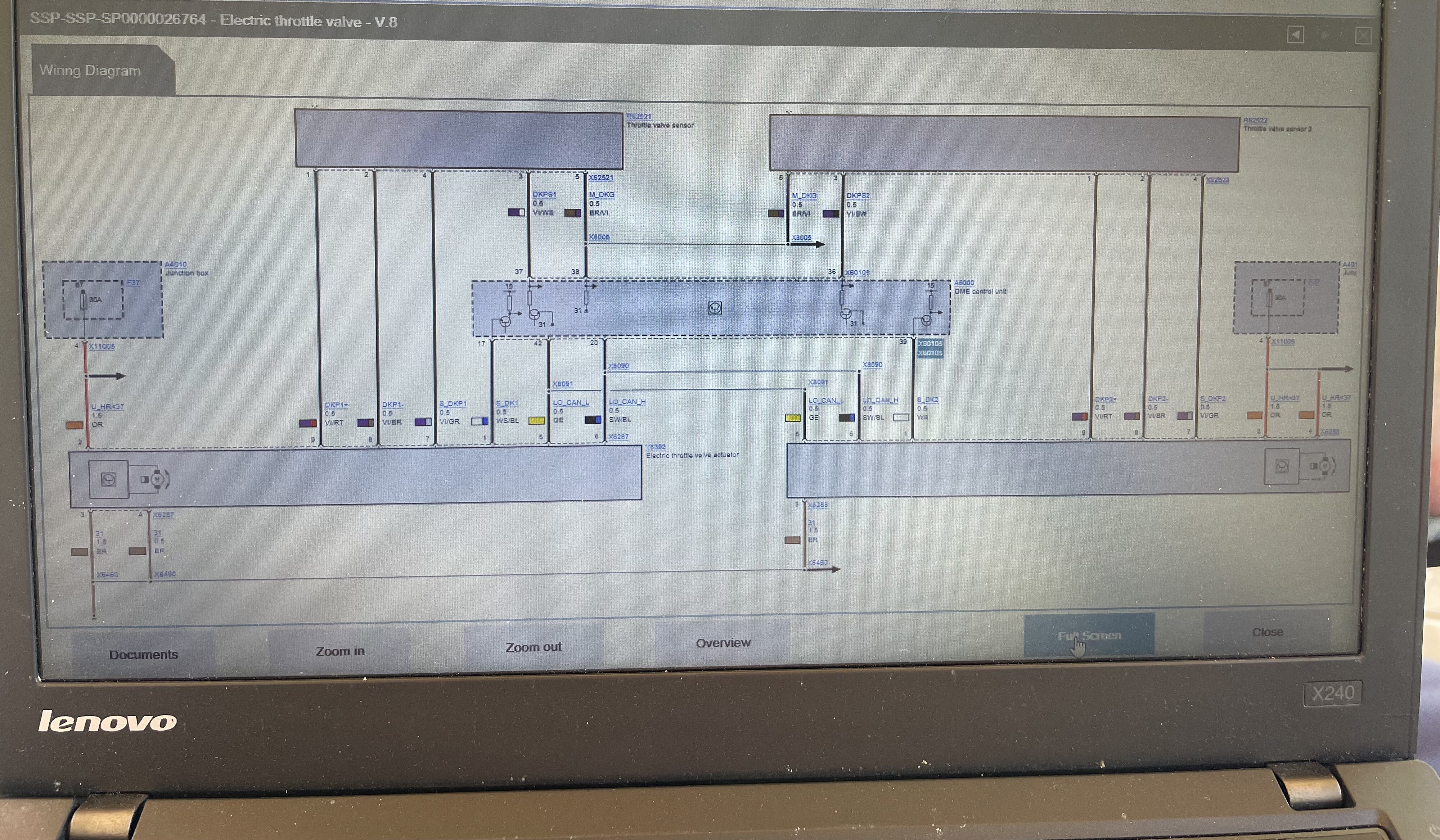

  • 2B14 DME initialisation actionneur papillon ➡️ Aucune réaction des actuateurs lors de la mise sous tension
  • 5E19 DSC commande du moteur interface
  • CDBF actionneur de papillon message CAN bank 1
  • CDC0 actionneur de papillon message CAN bank 2

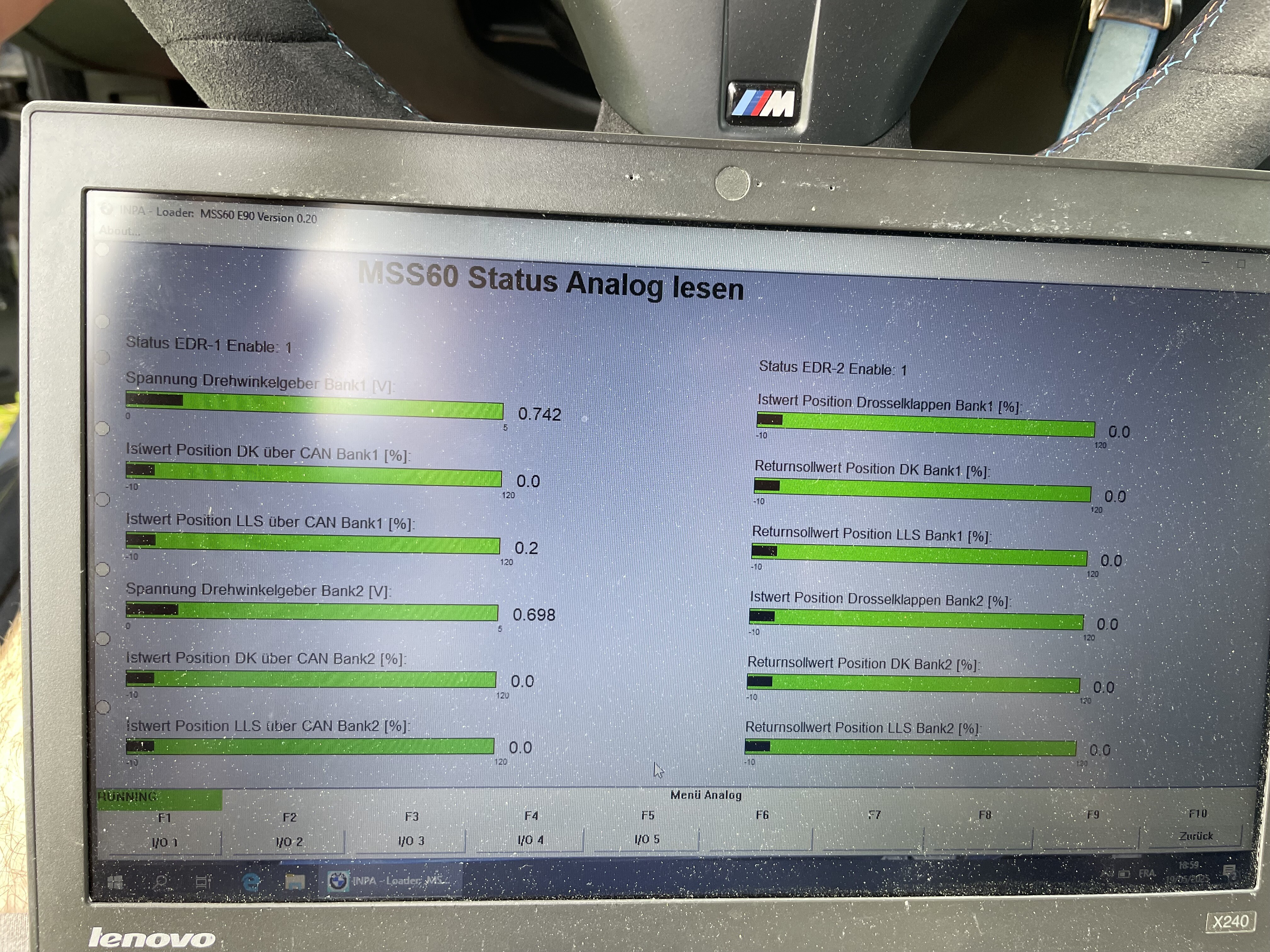

J’ai effectué un test des actuateurs avec Ista et ils se sont tous avérés OK, mais aucun mouvement de leur part même à ce moment-là.

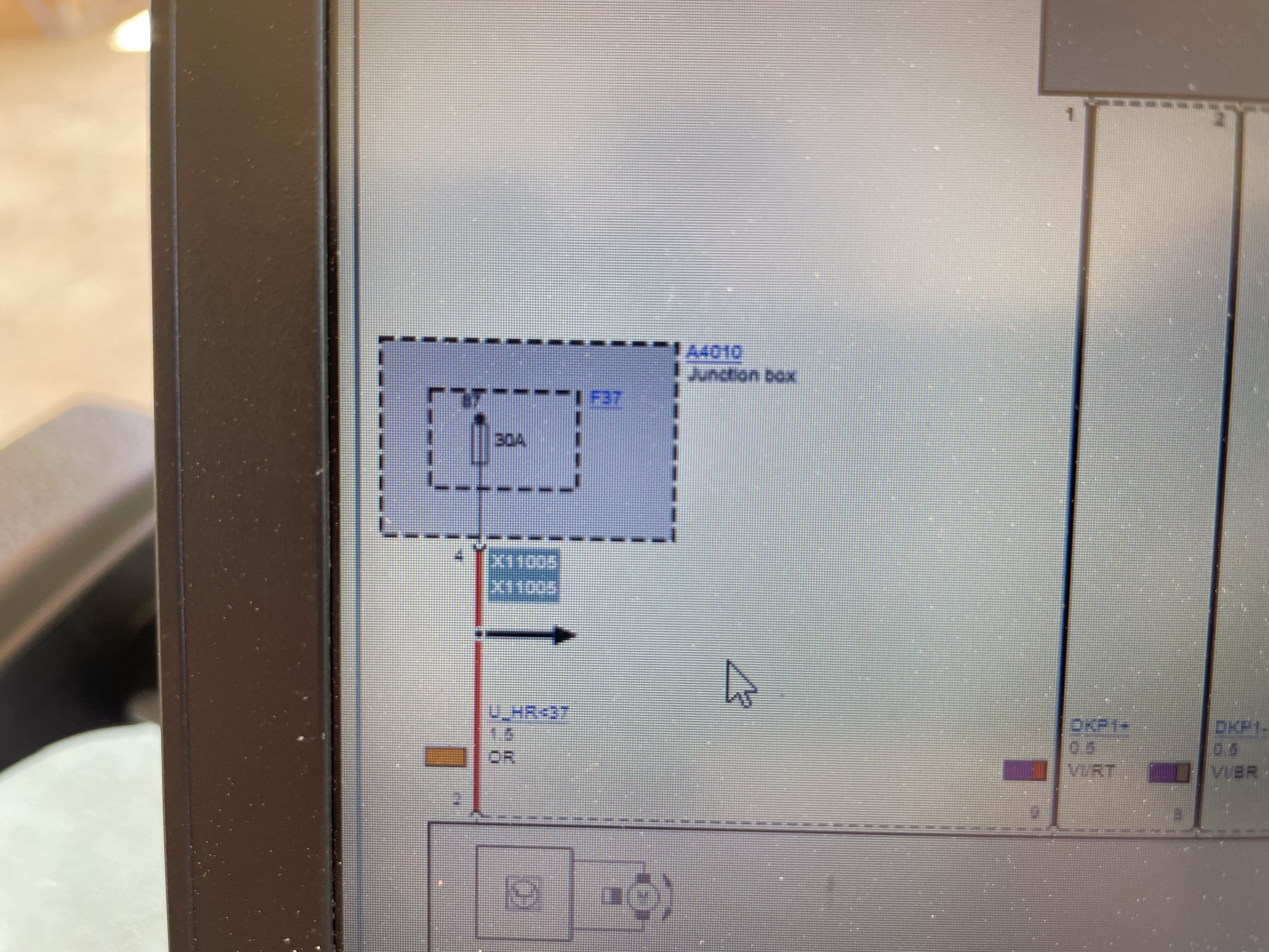

Puis @aramis me conseille de vérifier si du 12V arrive bien à la borne 2 sur les prises qui vont aux actuateurs, c’est tout con, mais comme la borne 2 passe par le fusible 37 et ayant vu celui-ci ok en le sortant et en le testant, je n’ai pas cherché plus loin au début et je suis passé à autre chose et c’est là mon erreur 🤦‍♂️
Verdict, il y en a un qui a gagné une tournée…🍻😅
En branchant le multi au niveau de la borne 2 sur les deux prises du faisceau moteur, il n’y avait absolument rien, un beau zéro affiché lol, je suis alors directement retourné au fusible 37 pensant devenir barjo à force et j’ai fini par découvrir qu’il y avait un faux contact aux bornes derrière le fusible (contact mis suivant la position du fusible, j'entendais les actuateurs s’initialiser ou non)
Une fois le faux contact réglé, plus aucun message d’erreur au tableau de bord, logique 🤦‍♂️

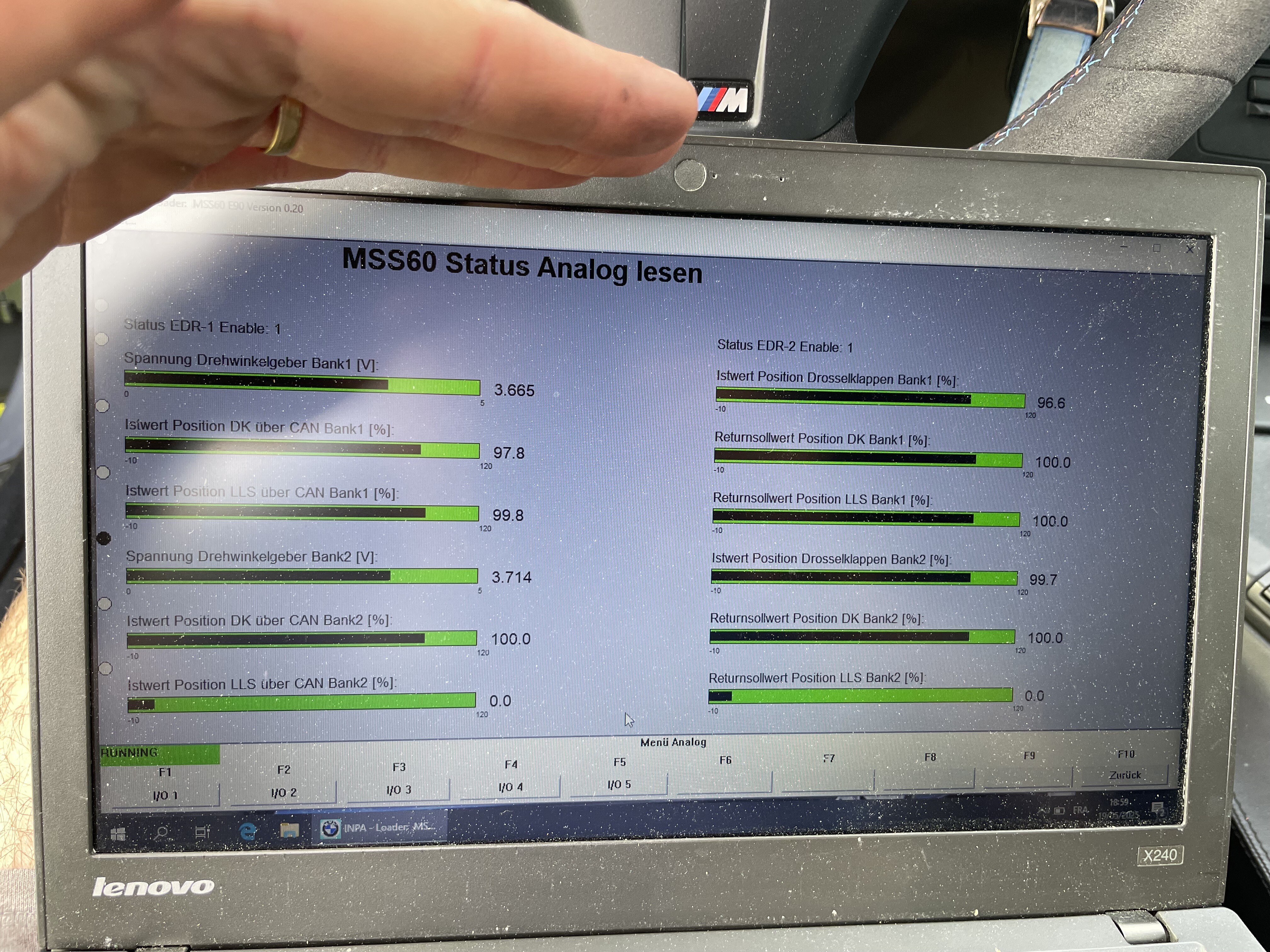

Actuateurs ok au début :IMG_6537.thumb.jpeg.8274974b5e8f43aaa1141ba209bab8c7.jpeg

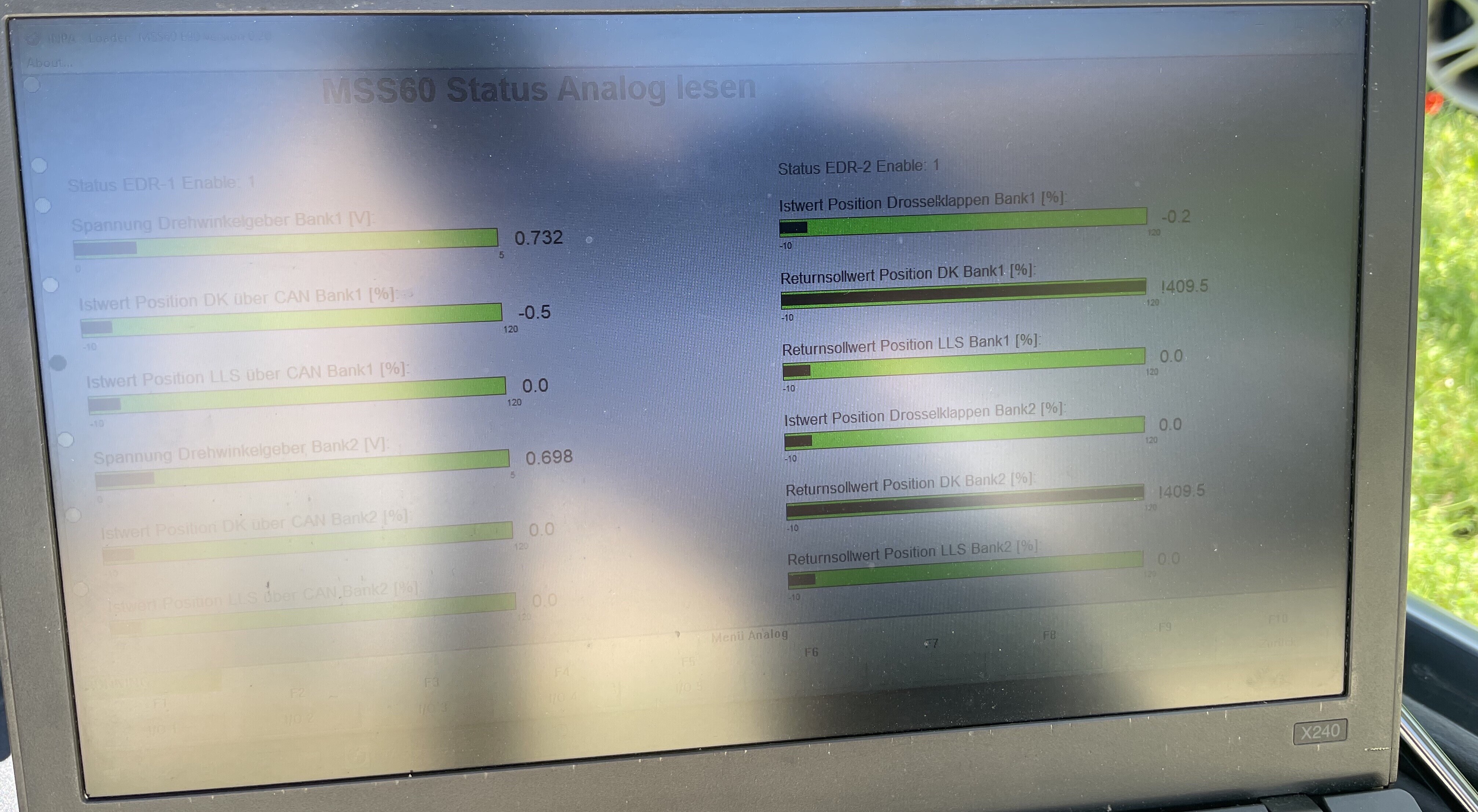

Puis le Bank 1 inactif IMG_6542.thumb.png.31fa318da8b839d8f4b8e9ceb6cd7c59.png
et quelques secondes après le deuxième…

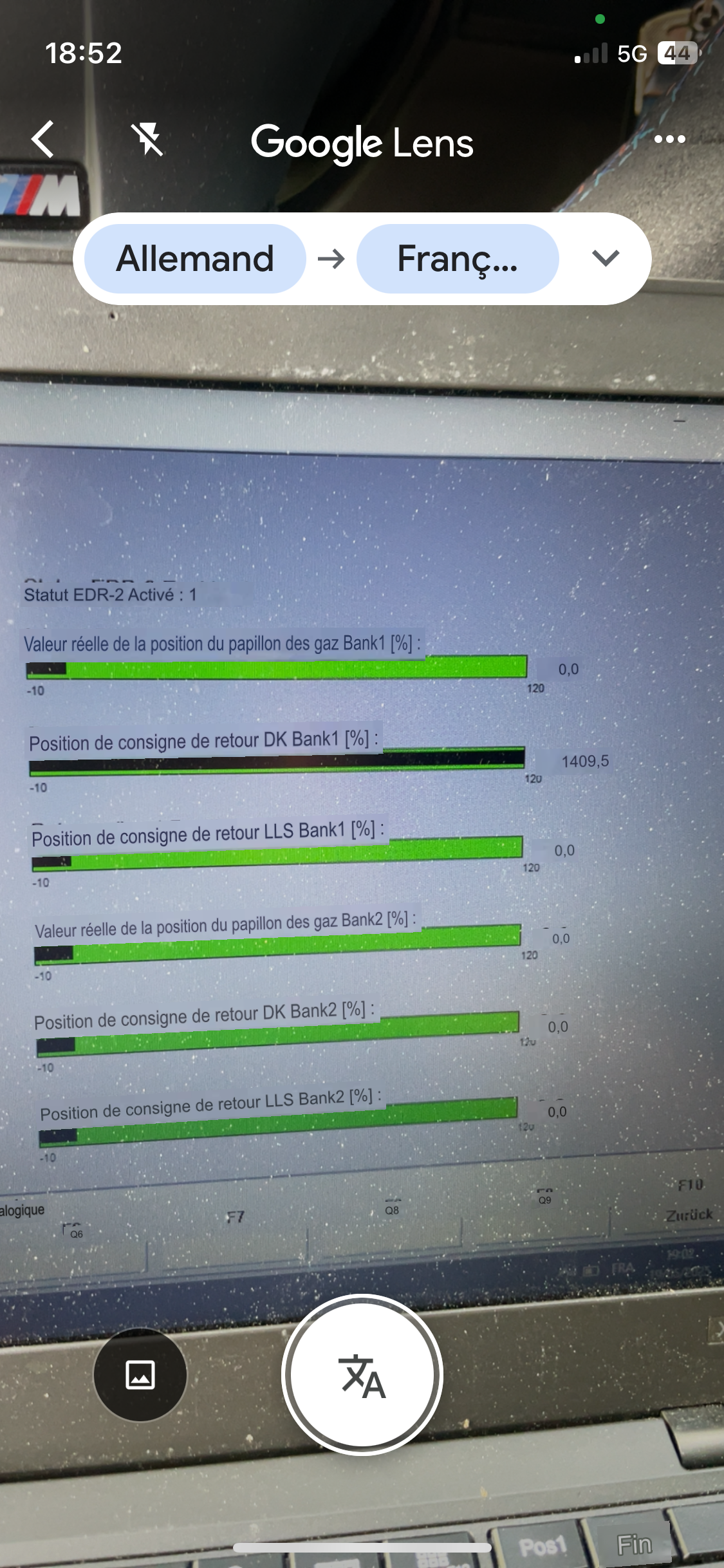

Petit aparté au topic :
Concernant mon actuateur de RALENTI ( LLS ) je vois qu’il se trouve à 0 sur le bank 2,si l’un de vous a inpa pourriez-vous me dire si c’est pareil pour vous ?
J’ai du mal à comprendre pourquoi il y a LLS bank 1 et LSS bank 2 alors qu’il n’y a qu’un seul actuateur de ralenti pour les deux sur le S65.
Pourtant inpa semble collé avec le test Ista fait pour l’actuateur de ralenti qui m’indique tous les tests ok sauf Integral duty factor, rampe 2 : Not ok même si j’ai du mal à interpréter cette phrase.

Concernant l’LLS ( actuateur de ralenti ) bank 2 à 0 c’est bien normal puisqu’il n’y en a qu’un contrairement au S85 qui lui en possède un par bank…
