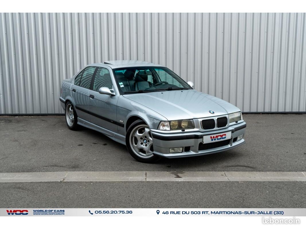

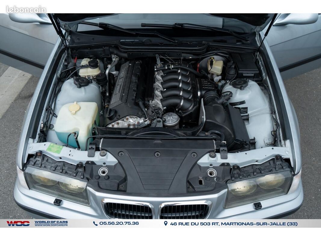

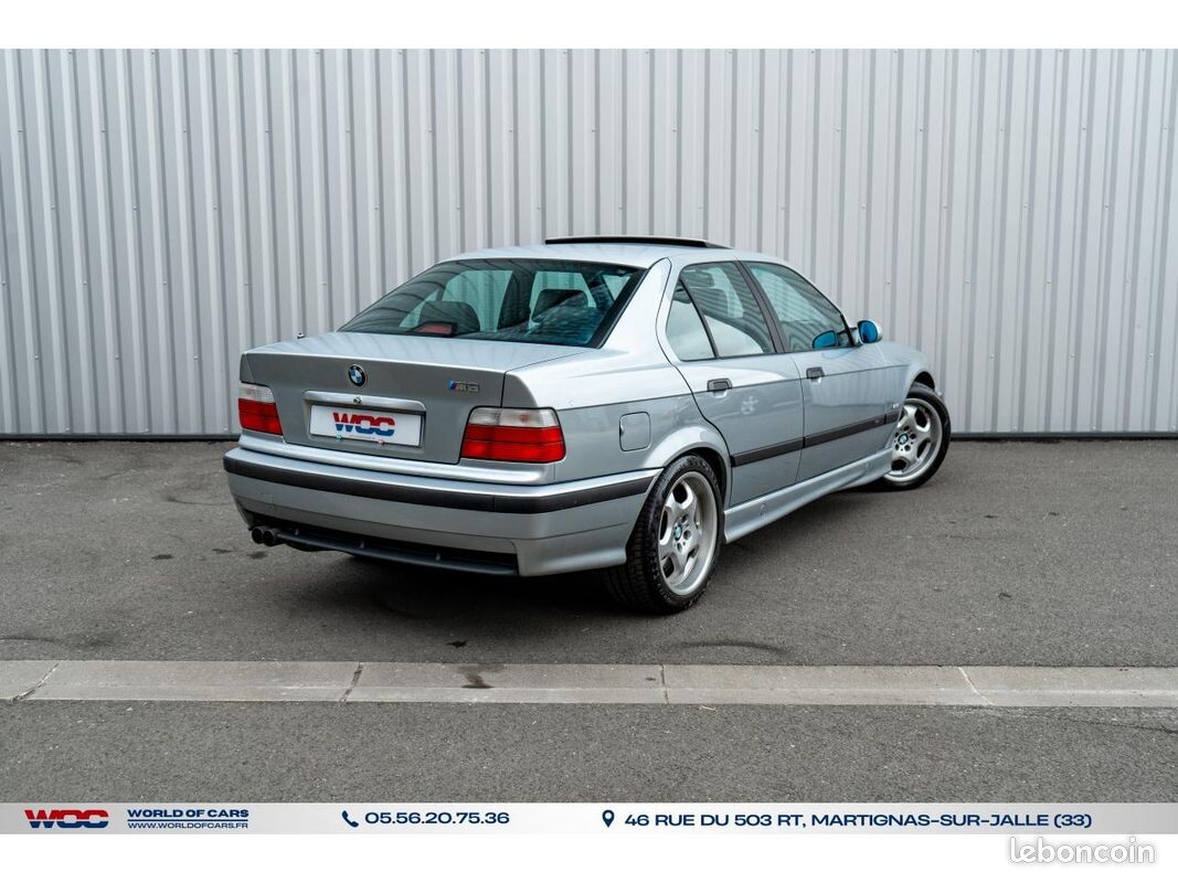

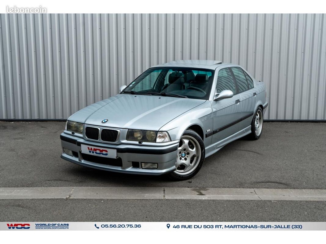

Salut à tous,
Voilà, 7 ans après avoir vendue (pour des raisons professionnelles) ma première M3 E36 Berline Arktissilber en France, que certains ont vu dans ma présentation, je me suis décidé à acheter une autre M3 E36, vraiment une sœur jumelle :). J'ai cherché pendant 2 ans plus ou moins activement, ayant pas mal de contraintes liées à mon boulot.
Cette ///M3 correspond à certains critères que je m'étais fixé (même s'ils n'étaient pas obligatoires) :
- Arktissilber, ma couleur préférée (c'est peut-être la nostalgie) avec le Technoviolet.
- Première immatriculation en 1997, répondant aux normes Euro2 et donc admissible dans la ZFE de Bruxelles - important pour quelqu'un qui habite à Bruxelles :).
- Elle rentre dans mon budget même si c'est limite. Elle avait un autre avantage important en termes financiers lié encore une fois à ma nationalité.
- Entièrement d'origine pour passer le premier CT en Belgique pour l'immatriculation - après le CT ça sera une autre histoire...
- Elle a aussi quelques petits avantages pour moi niveau équipement, comme l'OBD 18 touches ou la banquette rabattable.
Cette M3 a un historique assez limpide - achetée neuve en France, beaucoup de factures, carnet entièrement tamponné à part un trou de 40 mkm après un passage chez Delage (comme par hasard) à 130 mkm.
Elle a aujourd'hui 188.000 kilomètres.
De plus, elle a le moteur refait avec vilebrequin et bielles neufs, culasse vérifiée etc. - chez Jacob Sport qui est souvent recommandé sur le forum. Elle n'a fait que 5000 kilomètres depuis. Le moteur a dû être réparé suite à un changement des coussinets par un garage No name (vu sa gueule sur Google Maps je ne comprends pas comment on a pu lui confier ce travail délicat sur une M3).
Le propriétaire précédent lui a fait une peinture complète en 2023 (sans passages de portes). C'est pas forcément une bonne chose et j'ai déjà trouvé des défauts, mais ça a permis de vérifier l'état de la caisse, de traiter la rouille et de changer quelques joints. Il a aussi fait un gros detailling de l'intérieur.
Il y a un classeur de factures, dont beaucoup récentes avec quelques petites interventions qui font plaisir comme le flector, les supports moteur, le radia d'huile ou la pompe à essence Walbro 255L.
Elle n'est pas sans défauts bien sûr, il faut changer ce volant abominable, les phares jaunis, la boîte à gants pend, la pédale d'embrayage décalée, la DA qui fuit, le joint de la trianglerie de boîte - enfin les classiques...
Donc voilà, je l'ai récupéré  à Périgeux et après 700 km de pur plaisir la voilà bien au chaud dans le garage à Bruxelles.
J'ai déjà réussi à obtenir le certificat de conformité, j'ai passé le CT belge (gros stress mais finalement elle est passé sans aucune remarque)
Prochaines étapes - l'immatriculation et "clubsportisation".

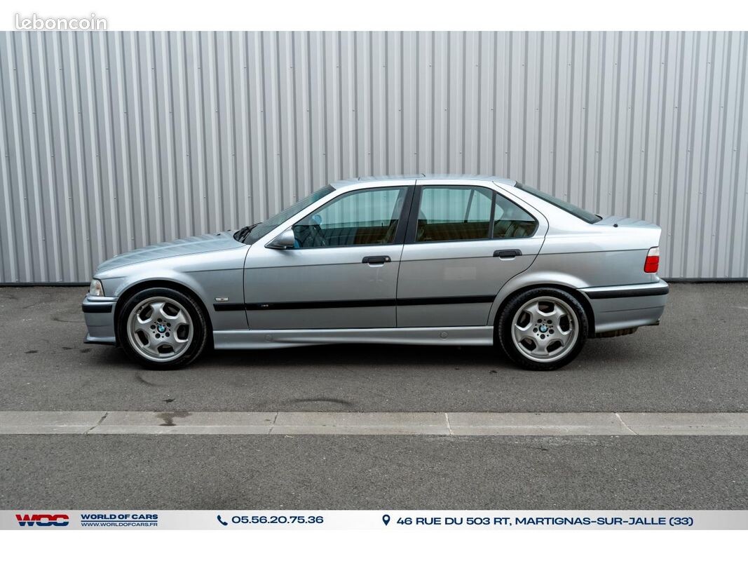

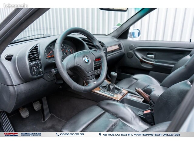

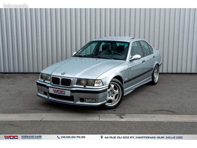

Quelques photos prises par le pro chez qui elle était en vente, je ne pense pas pouvoir mieux faire...
e30a24a9b56eca7118b0c87fab13e1e41152b8ad.thumb.jpg.dc2a5a6e79963b6054e6de1c35fcd2f1.jpg20cce2c68de2ff4818bd155ff90b8d448a798950.thumb.jpg.037f478f64a2c45927e7752c07831954.jpg579b820623307d14bab6a43b9255317fe62d9a92(1).thumb.jpg.4796ee953821f781cf9acb5046ff5630.jpg9cb15f108d6beaa691b1ed888c9fe73232144052.thumb.jpg.92d623704f2d1c4601d868bb1e4ebeb8.jpga996a6d1b164a6f3df4ec184e178045f3dda5ebe.thumb.jpg.99903abb53ee51ad49a987a483d23499.jpgab0af3d84574bd9190988073a2dc4fac1f8192bb.thumb.jpg.41be9073ef185cd5317b2dd39c760675.jpg4e5cb71a9374ebd77f3e15a70dae618384f18dd4.thumb.jpg.2b50f055a1bc7d3ec7fcd6b1d5adf2cf.jpg70415ded26dc5f629f8313938aabca7163c9ca3d.thumb.jpg.8145c6b8b0cc7603a74ccd42b922170d.jpg3ab263060efb80923dae08c21c2e486d94565cc2.thumb.jpg.fe8d20a5d1f0f14f74a60896430efa53.jpg

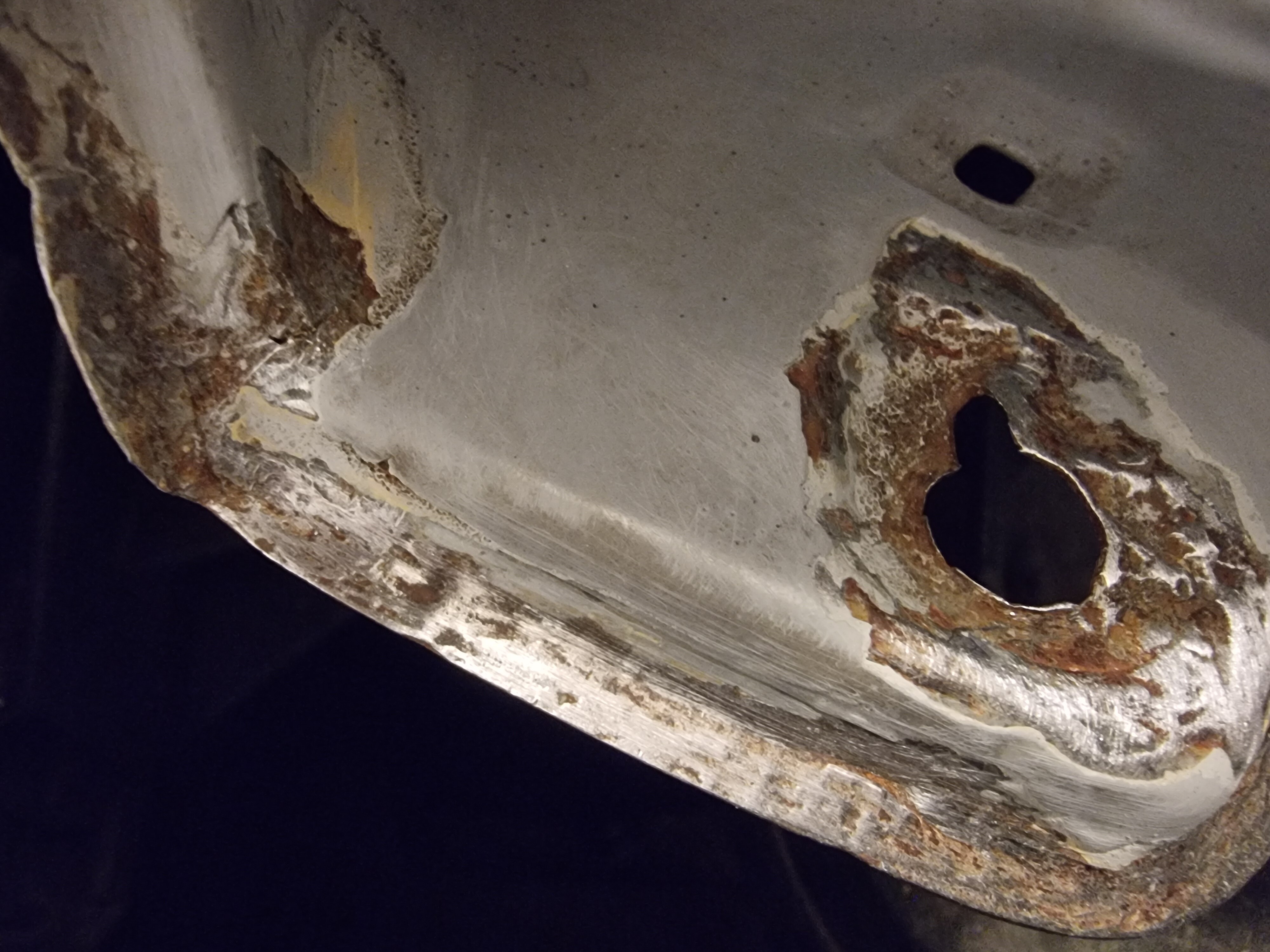

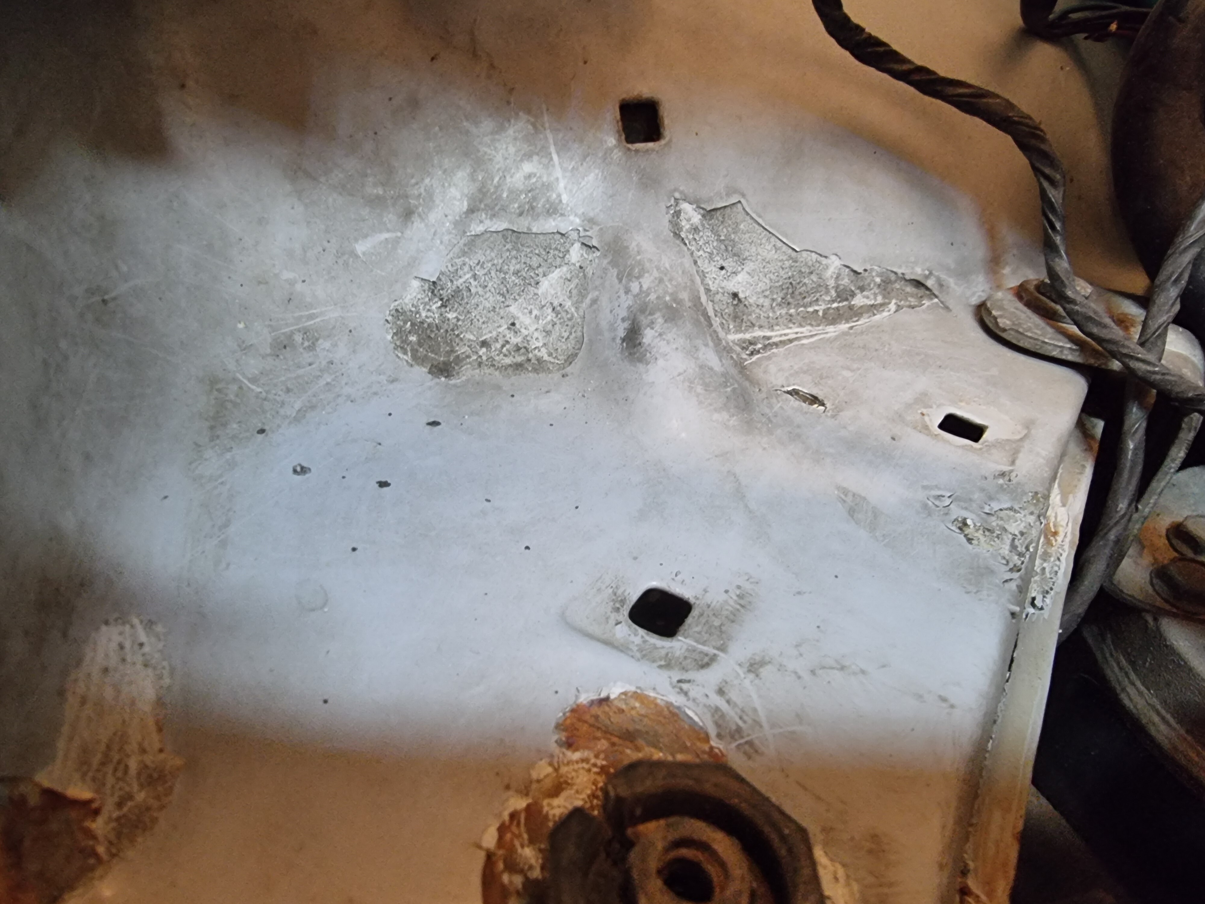

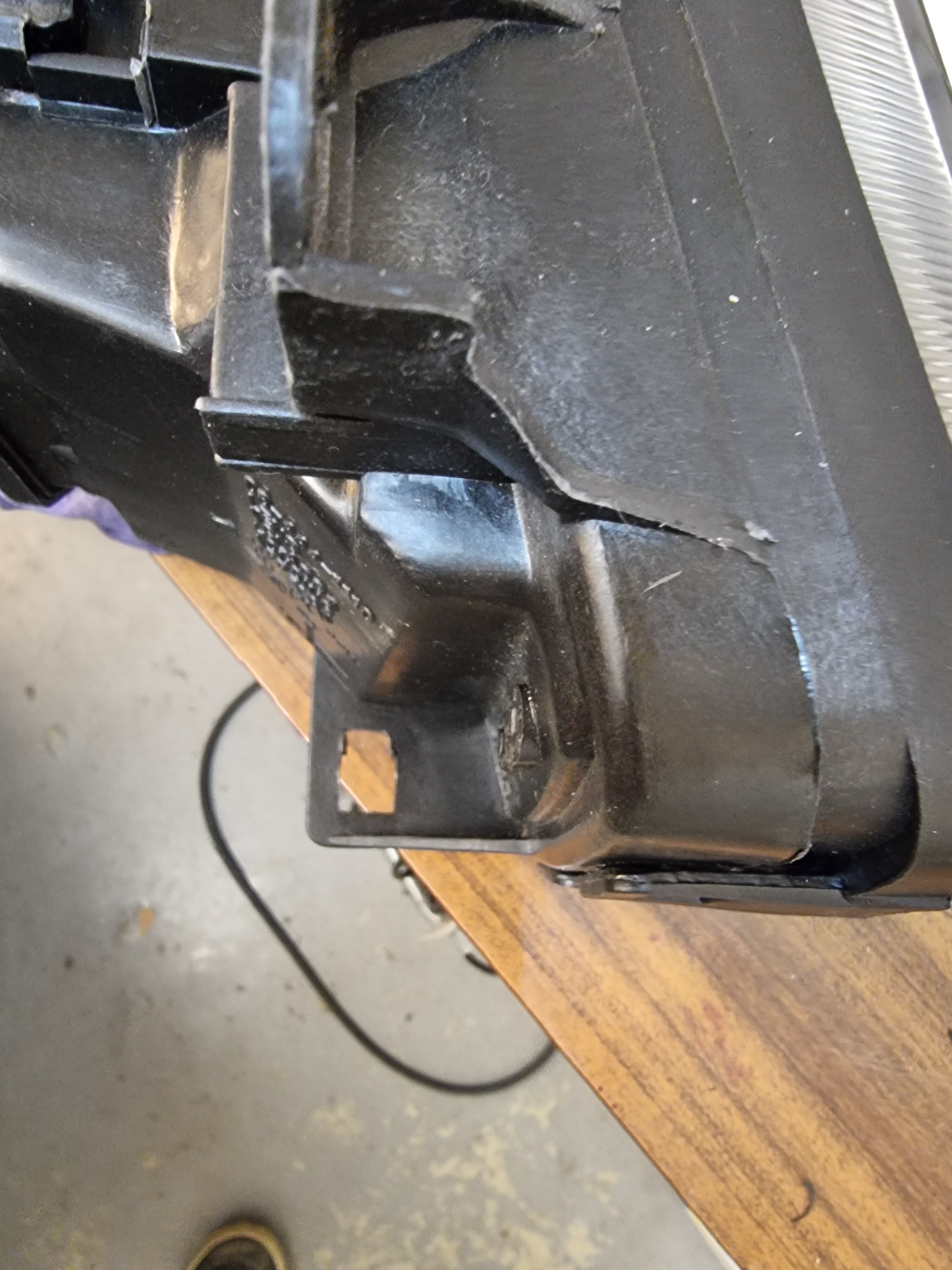

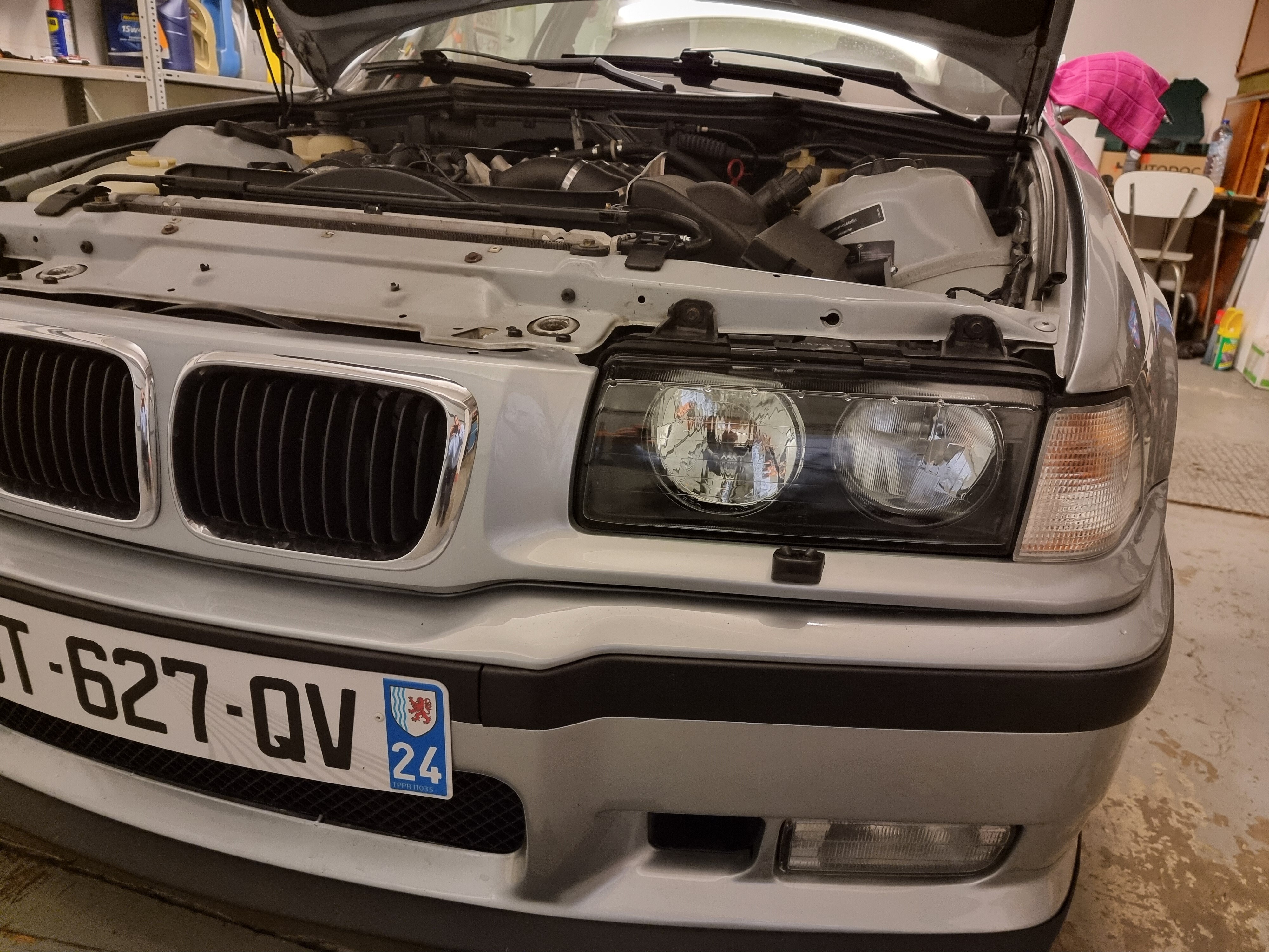

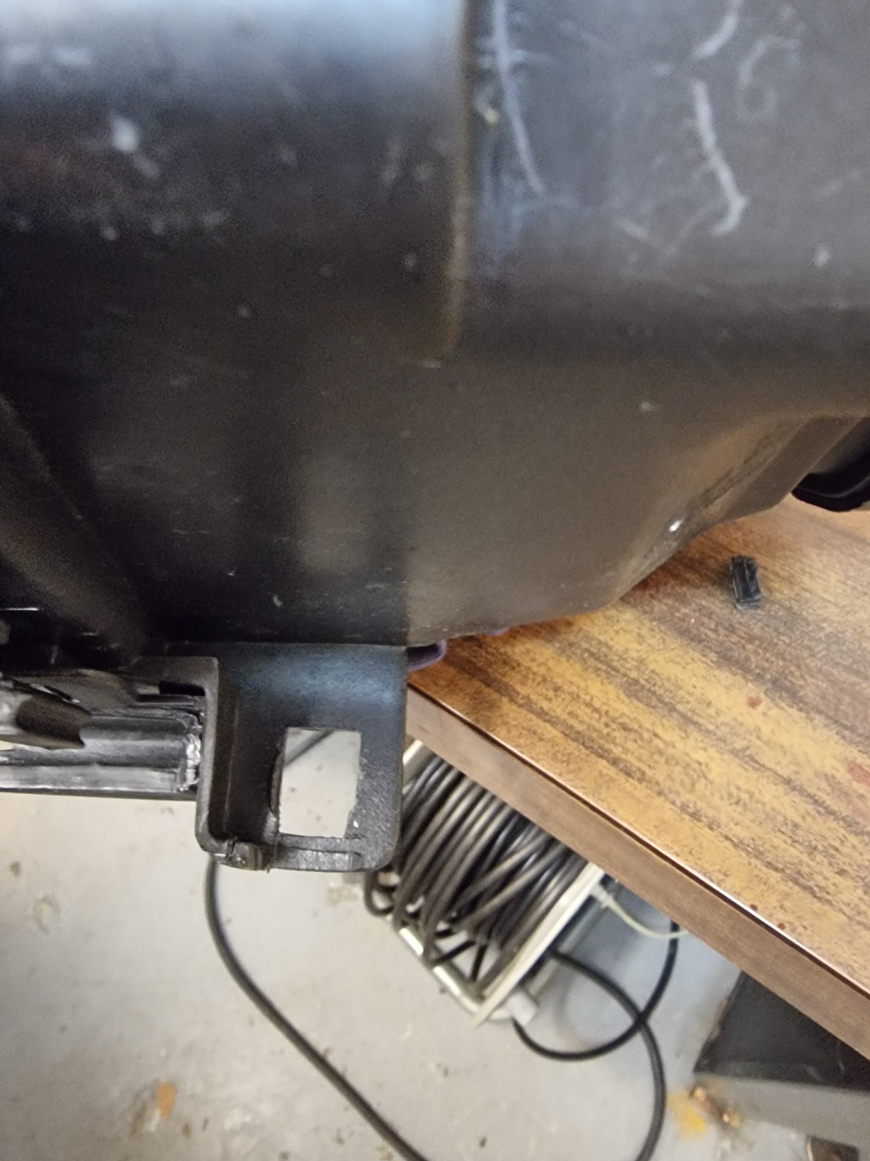

Alors ce week-end remplacement des phares car les réflecteurs des Bosch d'origine ont jaunis.
Comme dit plus haut ces Bosch ne sont pas disponibles et le prix de 450 euros sont dissuasifs pour moi.
J'ai donc acheté les Depo à 150 la paire.
Effectivement la qualité des plastiques et des assemblages est beaucoup moindre.
Mais surtout pour bien les ajuster par rapport à la carrosserie il a fallu découper les fixations latérales, surtout sur le phare gauche, sinon il était trop décalé vers l'extérieur.
De plus ils ont des correcteurs mécaniques et la tige est plus longue que sur les correcteurs électriques Bosch. Il y a un tuto sur le Net expliquant qu'il faut démonter la vitre et fixer le réflecteur à la main mais vu que je ne me sert jamais de ce correcteur j'ai décidé de ne pas ouvrir le phare au risque de l'abîmer.

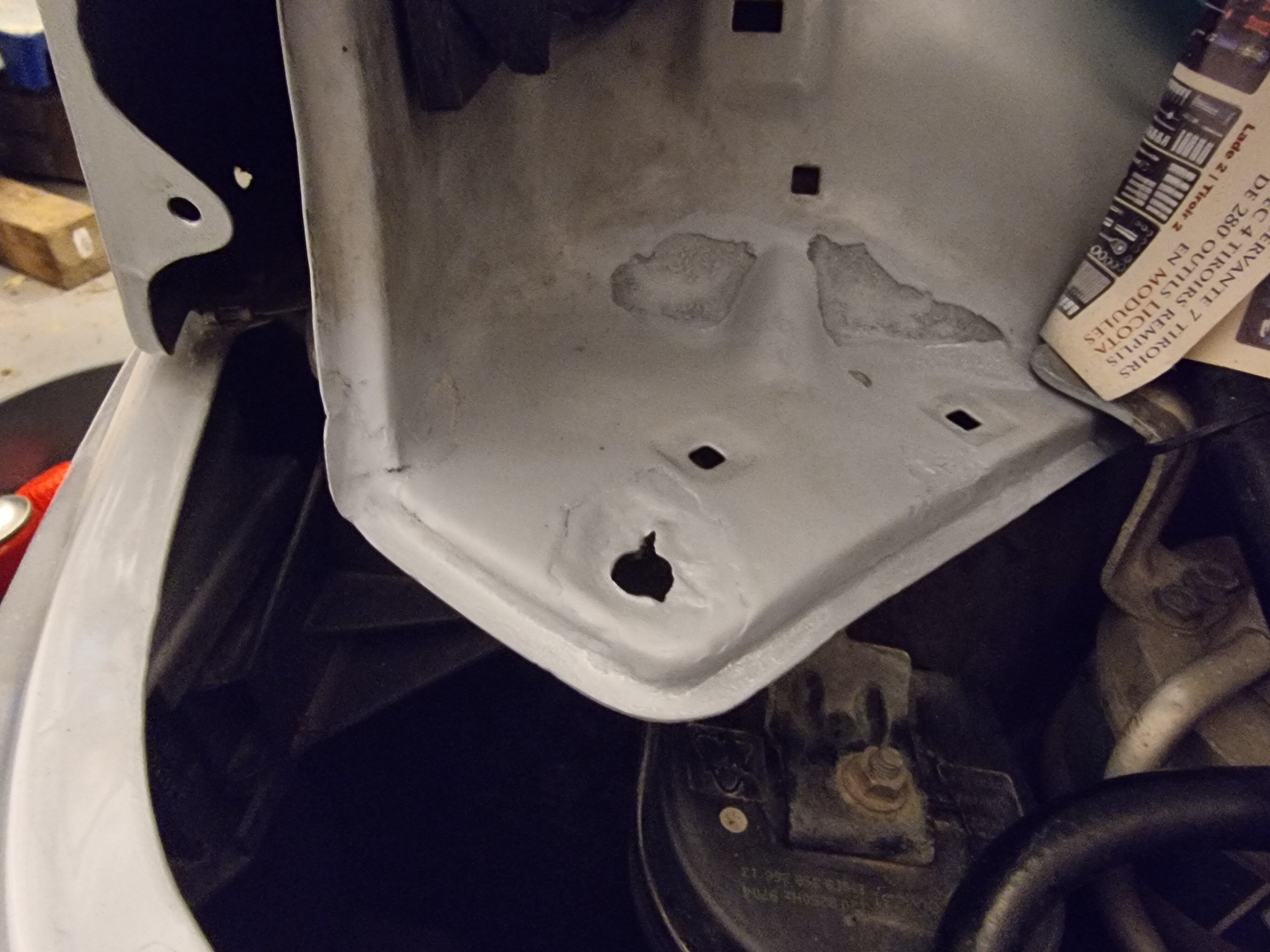

De plus j'ai découvert derrière le phare droit de la corrosion, je pense que c'est des traces d'une ancienne réparation. J'ai enlevé la rouille au max et j'ai recouvert d'un apret que j'ai trouvé dans le garage de mon employeur :).

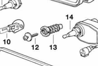

A oui, quelqu'un peut me donner les refs des visses de fixation des phares ? Je n'arrive pas à trouver sur Realoem.
Bon, ça sera très probablement le dernier post dans mon topic avec des travaux réalisés par moi même, pour tout le reste je n'ai pas les compétences et les outils :)

Il y a 3 heures, EGA a dit :
20250609_182610.jpg20250609_130219.jpg20250609_130204.jpg20250609_133201.jpg20250609_131837.jpg20250609_165419.jpg

Il y a 10 heures, Romain31 a dit :
Salut j’ai mis des dépôt aussi mais lenticulaires (qui étaient dans le coffre de la voiture à l’achat), pour pouvoir bien les régler il faut bien rentrer les 2 tiges noires des moteurs électriques des phares jusqu’au bout sinon après tu ne pourras pas les régler j’avais eu le cas et c’est un peux merdique par contre j’avais pas eu de découpe à faire pour les mettre.
Ah non, mais moi c'est complètement différent, la tige du correcteur elle est blanche !
Plus sérieusement, la fixation de cette tige est différente du Bosch dans le Depo, tu ne peux pas juste la rentrer, il faut la glisser en dessous, mais quand tu essaye de le faire le réflecteur bouge vers l'avant et le tige devient trop courte. Comme je l'ai dit, pour bien fixer ce correcteur électrique dans la Depo il faut démonter la vitre. Je comprends, sans photos l'explication n'est pas très claire...
comment_1212408
à l’instant, EGA a dit :
j’avais des bosch aussi maintenant tu me mets le doute entre blanc ou noir pour les tiges 😅 mais oui c’était chiant à faire lol
