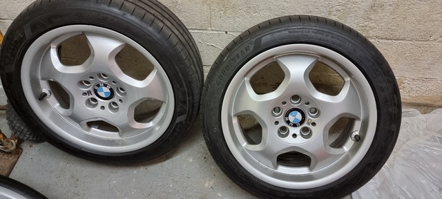

Même avec des cales de 20mm !! Surprenant !
J'aurai pas imaginé que ça pose problème, ou enfin qu'il y ait autant de différence entre les types de jantes origine, car avec les miennes en cales de 20 je n'avais pas le moindre soucis, et de mémoire c'était large même. Je dois avoir des photos qui trainent.

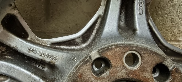

t'est sur que c'est des oem tes jantes ? @EGA

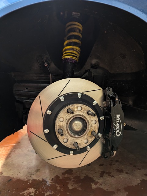

Apparemment ça fittait même avec des cales de 10 ou 12, mais c'est pas mes 20 là. Les 20 c'était pour passer les AP.
Le 02/07/2026 à 19:44, ACS3 a dit :
Modifié par EGA
Il y a 2 heures, EGA a dit :
effectivement le doute n'est pas permis ...
