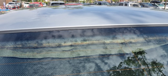

18 minutes ago, EGA said:
Je voudrais recoller ça
Sans démontage. Quelle colle pas trop chère et qui se vend en petite quantité je pourrais utiliser ?

Essaie de mettre de la colle Néoprène au pinceau, tu en trouves en petite quantité dans les magasins de bricolage. À voir s’il faut décoller légèrement une zone supplémentaire mais pas trop, au risque de ne pas pouvoir retendre le tissus
Il y a 2 heures, z3m a dit :
Merci pour les liens. Le reste du ciel est en bon état, il ne se décolle pas. Je l'ai démonté récemment pour enlever le toit ouvrant, franchement je voudrais éviter de le refaire.
Cela aurait été l'occasion de tout refaire proprement.
Bah , il ne se décollait pas. C'est juste maintenant avec la chaleur du 66 cette petite partie exposée au soleil...

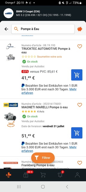

Il y a 3 heures, eMJiDé a dit :
Pompe à eau je suis pas sûr que tu trouves en dehors de chez BMW pour le S50 ?
Pour te répondre.
La pompe à eau se trouve en aftermarket.
il y a 22 minutes, julien m a dit :
Pour te répondre.
j'ai même une ridex à l'essai sur mon cab et ça fait le boulot ...

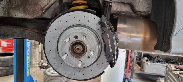

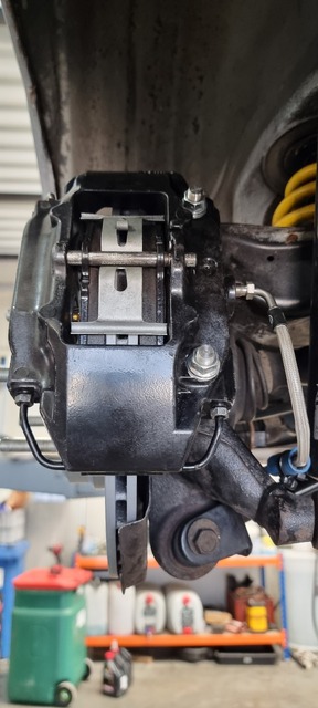

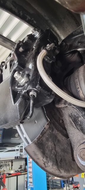

Alors, aujourd'hui - montage des gros freins arrières, un grand classique - étriers de Porsche 996 / Boxster et disques de E38 en 320 mm (Zimmerman a quand même bien économisé sur la perforation). Plaquettes Ferodo DS1.11.
Il faut, comme indiqué dans tous les tutos, inverser les purgeurs avec le "tube de liaison" pour que le petit piston morde en premier. Sur Porsche les étriers sont montés à l'avant du disque, d'où la procédure.
Adaptateurs Creation motorsport britannique, moins chers que les Epytec allemands et ils proposent les durites qui vont avec. 300 au total alors que chez Epytec c'est 300 juste les cales et environ 110 les durites qu'il faut configurer soit même. Enfin moins cher sans les droits de douane... Car c'est 115 euros dont 40 euros de "service de dédouanement" de la poste belge (du vol, quoi). Finalement c'est kif kif
Pédale de frein un poil plus ferme et plus "modulable", correspond à mes souvenirs de la M3 précédente.
Mais surtout, ça devrait permettre plus de longévité sur circuit, car j'ai constaté que les DS3000 avec étriers d'origine en ont pris plein la gueule avec juste 3 roulages sur circuit. Elles sont usées à 60% minimum, je m'attendais à beaucoup plus de résistance.

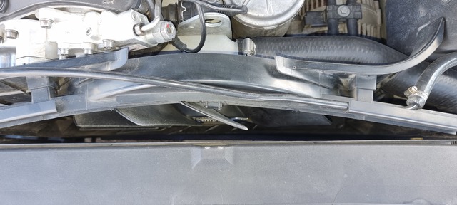

Alors, aujourd'hui, pendant le roulage à Spa, j'ai eu droit à ça
J'ai fixé avec des colliers plastiques, j'ai fait une session et ils on pété et le cache s'est encore détaché.
Pas de clé pour démonter le visco, alors solution barbare
La question c'est : porquoi c'est arrivé ? J'ai fait 2000 kilomètres depuis le changement de radia et 1000 après le remplacement du visco, et aucun problème avant roulage à Spa...
Sur les photos, le visco et le ventilo sont montés dans le bon sens?
Pensez-vous qu'il faille remplacez le visco après qu'il est resté bloqué comme ça? Le ventilo plastique sera bien sûr remplacé.
Pour moi oui dans le bon sens
Là oui il faut trouver la cause du conflit
J ai vu le ventilo plastique autour des 30 euros en febi bilstein
Oem pratiquement 80 euros (Voir si c'est un thyssen mais au pire on s'en fiche)
si t'a un doute tu monte une helice de 325tds ... elle ne peut pas accrocher les plastiques ...
( déja fait sur l'auto d'un client ... toujours en place 100 000km apres ...)
