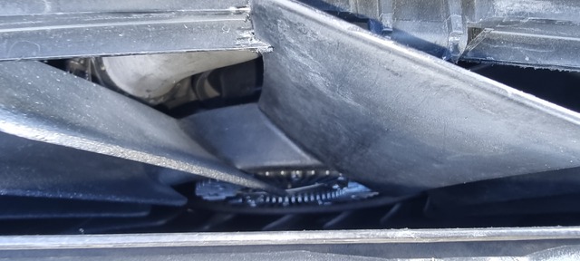

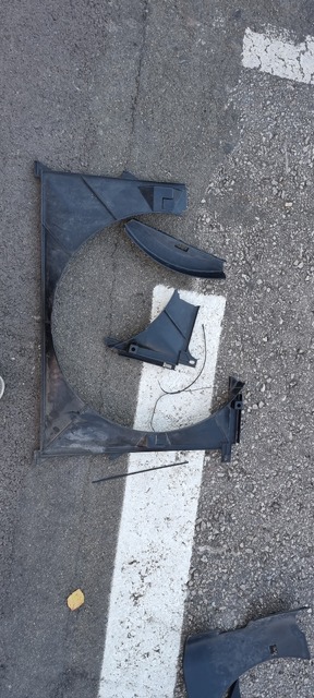

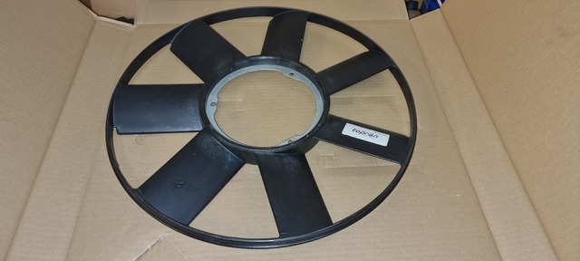

Après l'accident du dernier roulage, j'ai bien changé le ventilo, le visco et leur cache, cette fois ils ne se sont pas détachés... Le ventilo est un 325tds avec un rond autour des helices, comme conseillé par Jean-Phi, m1is il n'a que 6 pales au lieu de 11 sur l'origine M3, je ne sais pas si ça influe sur le refroidissement...

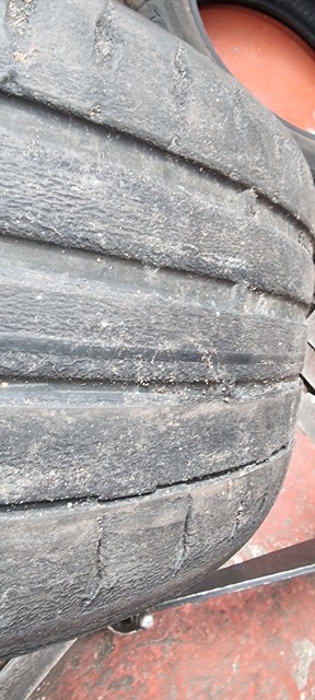

Alors, aujourd'hui, montage de pneus neufs au lieu des SportContact 7 morts en seulement 10.000 kilomètres dont 350 km sur circuit.
Personnellement, j'aurais monté des Michelin PS5 car j'étais très satisfait des PS4 que j'avais dur ma M3 précédente. Mais les résultats des test et certains membres du forum m'en ont dissuadé, il y a meilleur sur le sec.
J'ai donc monté cette fois des Goodyear Assymetric 6, on verra comment ça se passe. Toujours dans la même taille 235/40R18. Pour l'instant je constats. 1- moins de plombs d'équilibrage nécessaires, sur les Continental j'avais 50/60 grammes par côté en moyenne, là je suis plutôt à 30/40 avec une roue à 5/25, du jamais vu. Et j'ai pas encore testé sur un long trajet mais d'après les 2 petites accélérations que j'ai pu faire dans le traffic à 130 km/h, j'ai pas senti de vibrations. 2 - le flanc est très large, ça dépasse d'au moins 4 mm le rebord de la jante, alors que le Conti était au ras. Heureusement que j'ai pas pris du 245 comme je pensais au vu des Conti :)

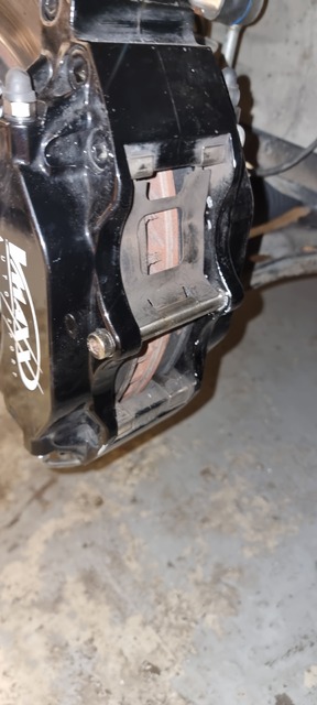

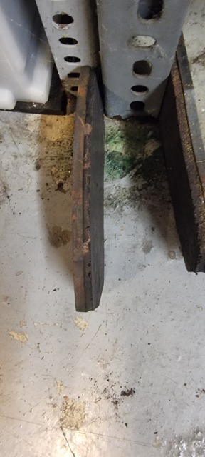

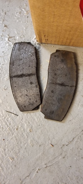

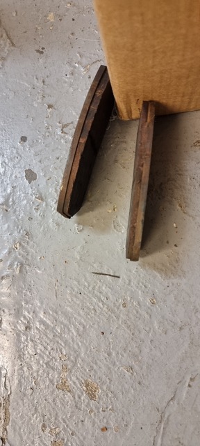

Alors, ce week-end, remplacement des plaquettes avant. Je suis resté sur du Pagid RSL29, je suis satisfait de leur résistance sur circuit, même si elles demandent un rodage minutieux.
Sur le jeu précédent, j'ai raté le premier rodage et j'ai eu un dépôt très irrégulier sur les disques avec des fortes vibrations. J'ai dû d'abord enlever le dépôt en freinant à froid et puis j'ai recommencé très doucement. Et avant chaque sortie sur piste je les chauffait à bloc sur autoroute. Je pense que c' est pour ça qu'elles n'ont tenu que 12.000 km (dont environ 350 sur circuit).
Normalement je dois rouler à Spa ce dimanche, peu de temps pour le rodage, je vais essayer de convaincre ma femme d'aller samedi à l'abbaye d'Orval "pour la bière et le fromage" :)
Le remplacement n'était pas sans difficultés car je trouve que la fixation des plaquettes sur les étriers V-maxx est mal conçue, le ressort de maintien est très rigide et il est compliqué de le comprimer pour alligner la "douille" centrale et serrer le boulon.
J'ai aussi fait une micropurge, juste le liquide dans les étriers. L'appareil à 30 euros de chez Amazon a bien fait le job.

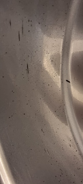

Mais le plus chiant dans l'opération c'était de nettoyer les jantes des petit dépôts de goudron rigides. J'ai utilisé de l'essence F et un grattoir plastique mais ça démande beaucoup de temps et j'ai pas réussi à tout enlever... C'est l'état des jantes avant nettoyage, heureusement seulement sur l'avant.
Je voulais bien nettoyer car j'ai posé une céramique G27 (pas chère, Amazon) pour faciliter l'enlèvement des résidus des plaquettes. Je l'ai déjà fait faire par un pro il y un an mais je pense que le film est déjà parti à cause du nettoyant freins. A voir ce que vaut cette céramique bon marché.
Du beurre fonctionne très bien pour dissoudre le goudron.
il y a une heure, z3m a dit :
Je ne sais pas si ton message a un lien avec le topic des débordement des manifestations des lycéens 😜, mais je n'en avais pas sous la main dans mon garage. J'y penserai la prochaine fois :)
