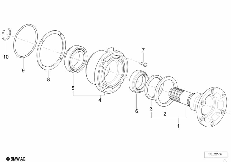

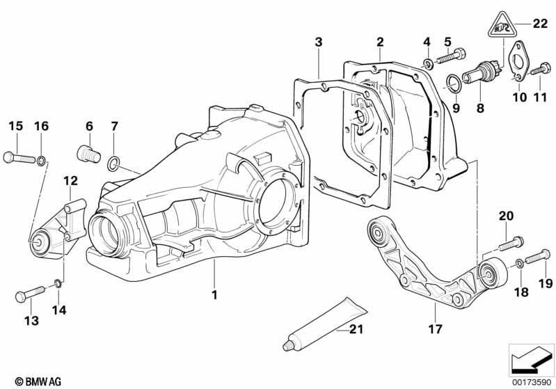

@EGA
le pont tu le trouve dans rear axle sur realoem
Merci!
Je ne suis pas complètement nul, je sais où trouver le pont :). Mais je ne sais pas quelles pièces se démontent (et donc qu'il faut remplacer) lors du montage d'un pont court.
Le gars de Cyl6 a la gentillesse de détailler toutes les réfs qu'il y a dans cette pochette de joints car de son côté BMW a eu la gentillesse de ne plus proposer ce kit et donc maintenant il faut tout acheter séparément.

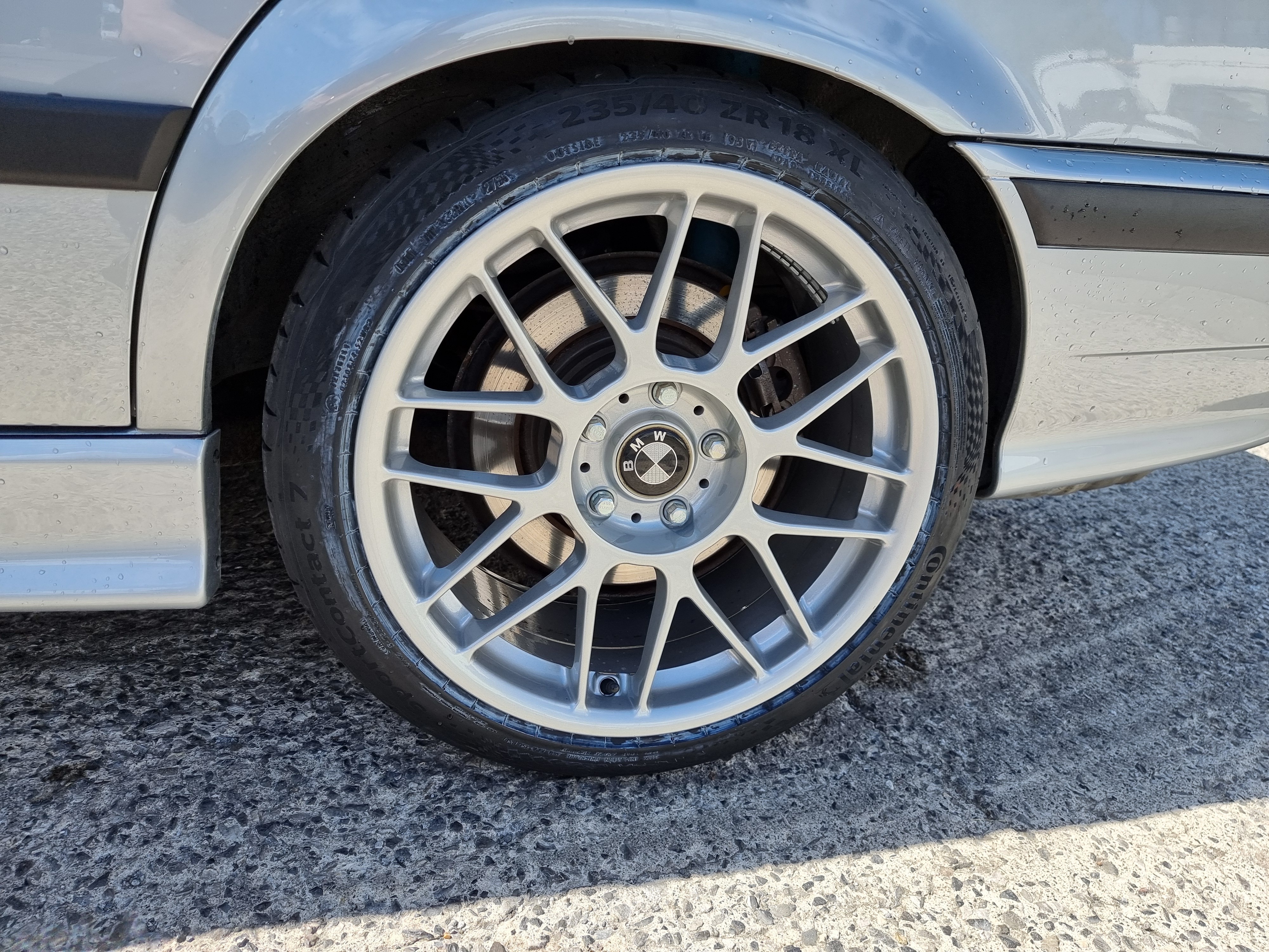

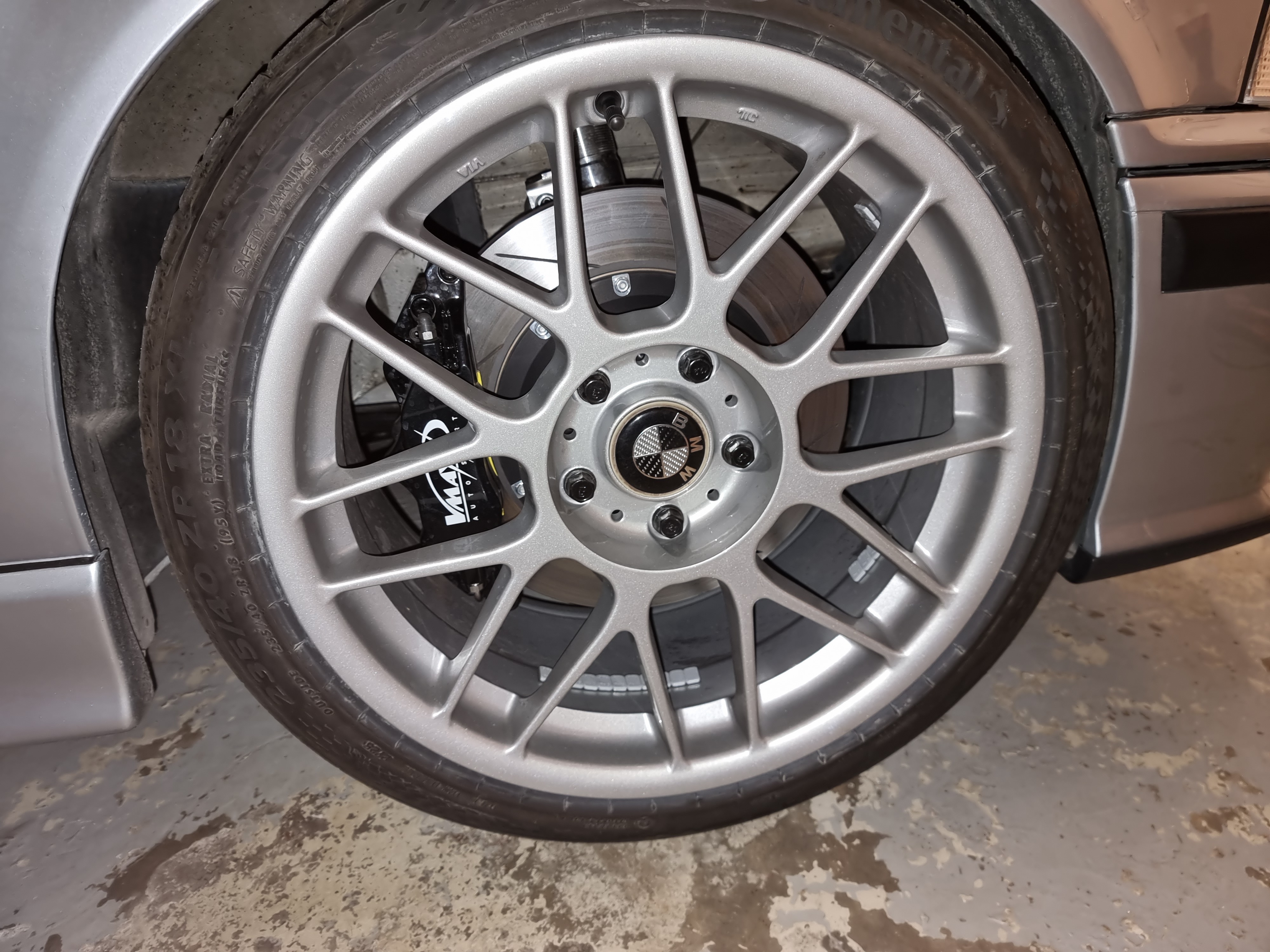

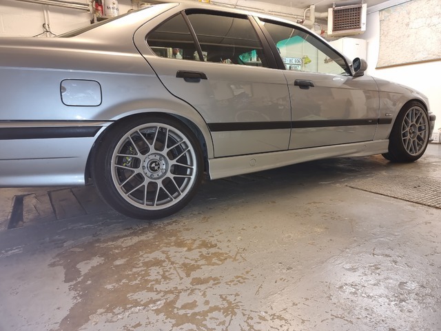

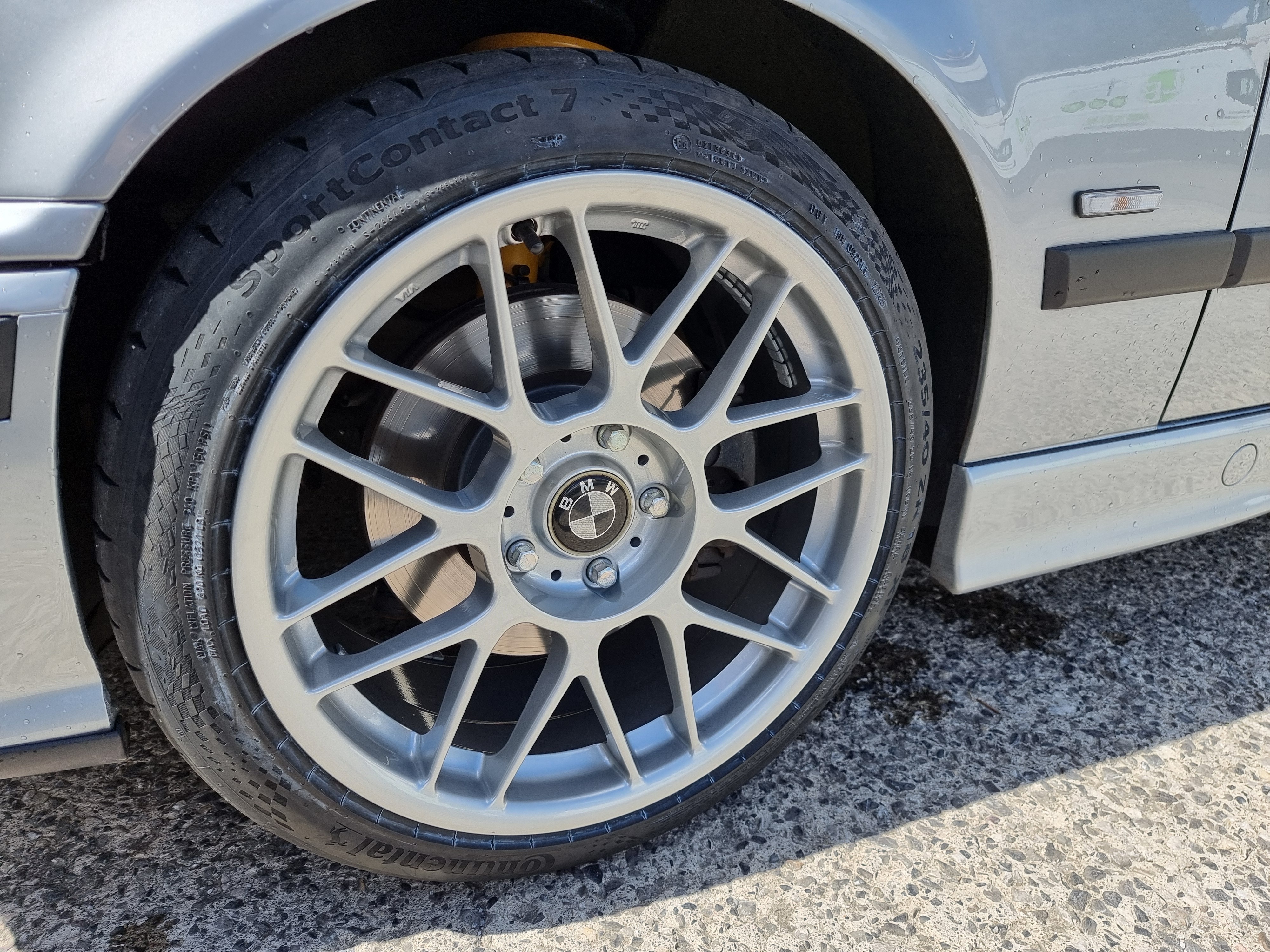

Alors ce week-end, montage des jantes Apex ARC8 en 18" avec les pneus Continental SportContact 7 en 235/40R18 au carré.

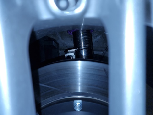

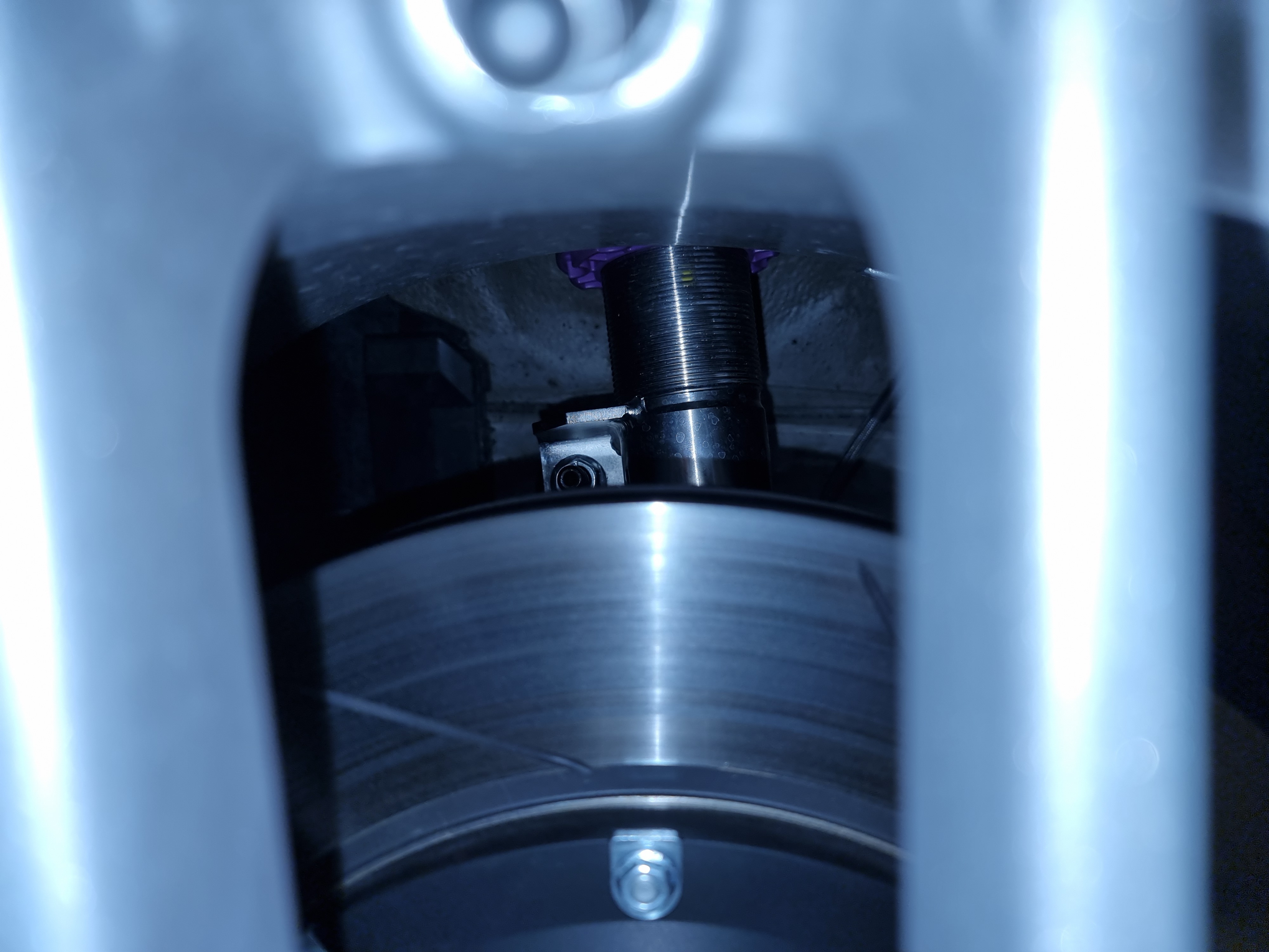

Je savais qu'avec 9J de largeur ET42 il y a un risque de frotter quelque part.
Finalement ça touche l'amortisseur à l'avant, c'est vraiment minime, la jante peut même être complètement serrée contre le moyeux. Donc avec une cale de 5 mm ça passe, même s'il reste seulement 2 ou 3 mm entre la jante et l'amortisseur.
Modifié par EGA
2-3mm à l'arret moi ça touchait sur les compressions en appui, 5mm si tu veux etre safe
Oui, je sais que c'est limite.
C'est un "montage à blanc" pratiquement, je vais passer en combinés-filetés cette semaine et là je vais faire tous les ajustements avec les bonnes cales.

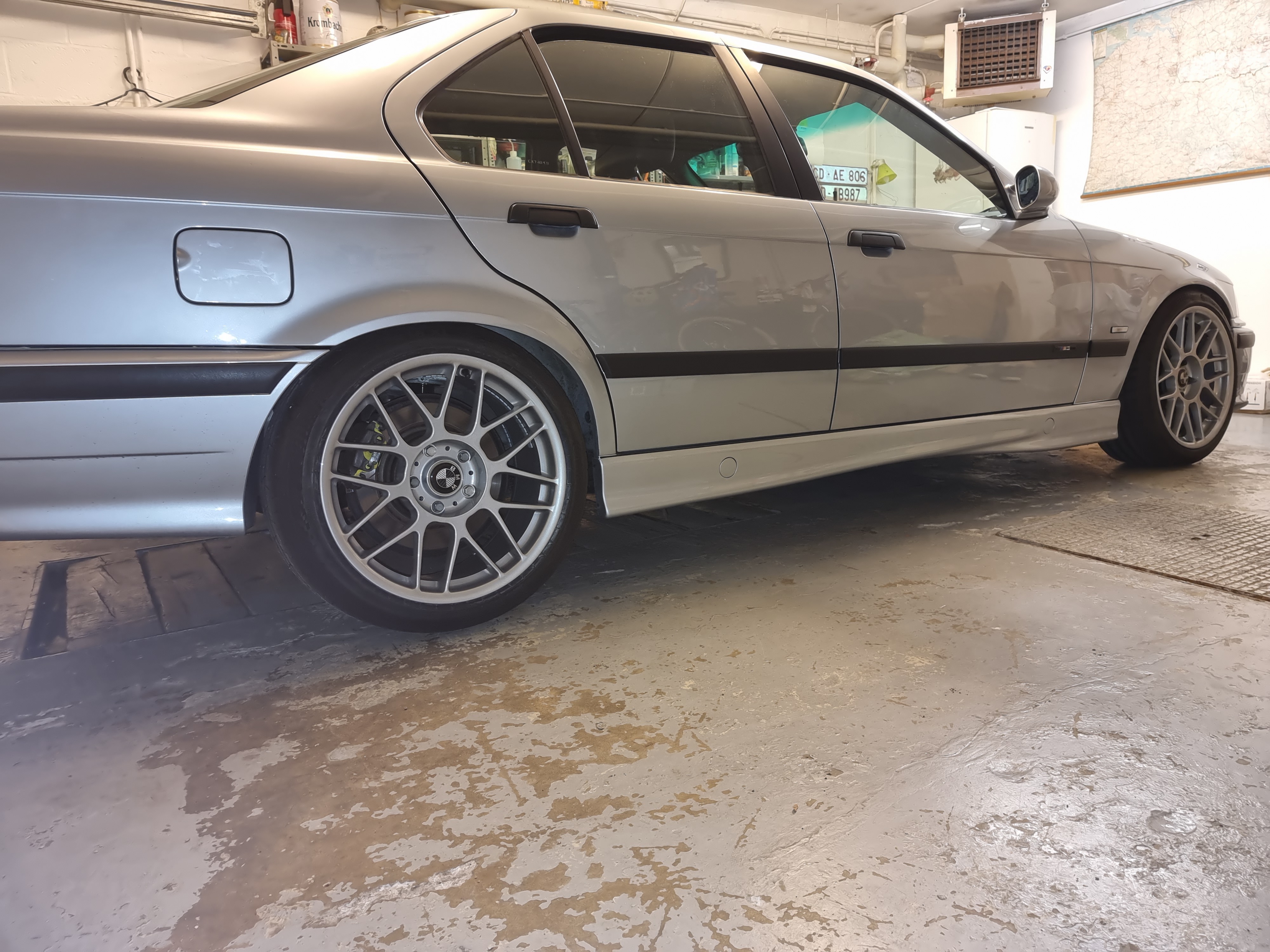

Avec les jantes ARC8 en 18x9J ET42 obligé de mettre des cales de 20mm à l'avant pour ne pas frotter sur l'amorto, cales de 12mm à l'arrière aussi, surtout pour le look :).

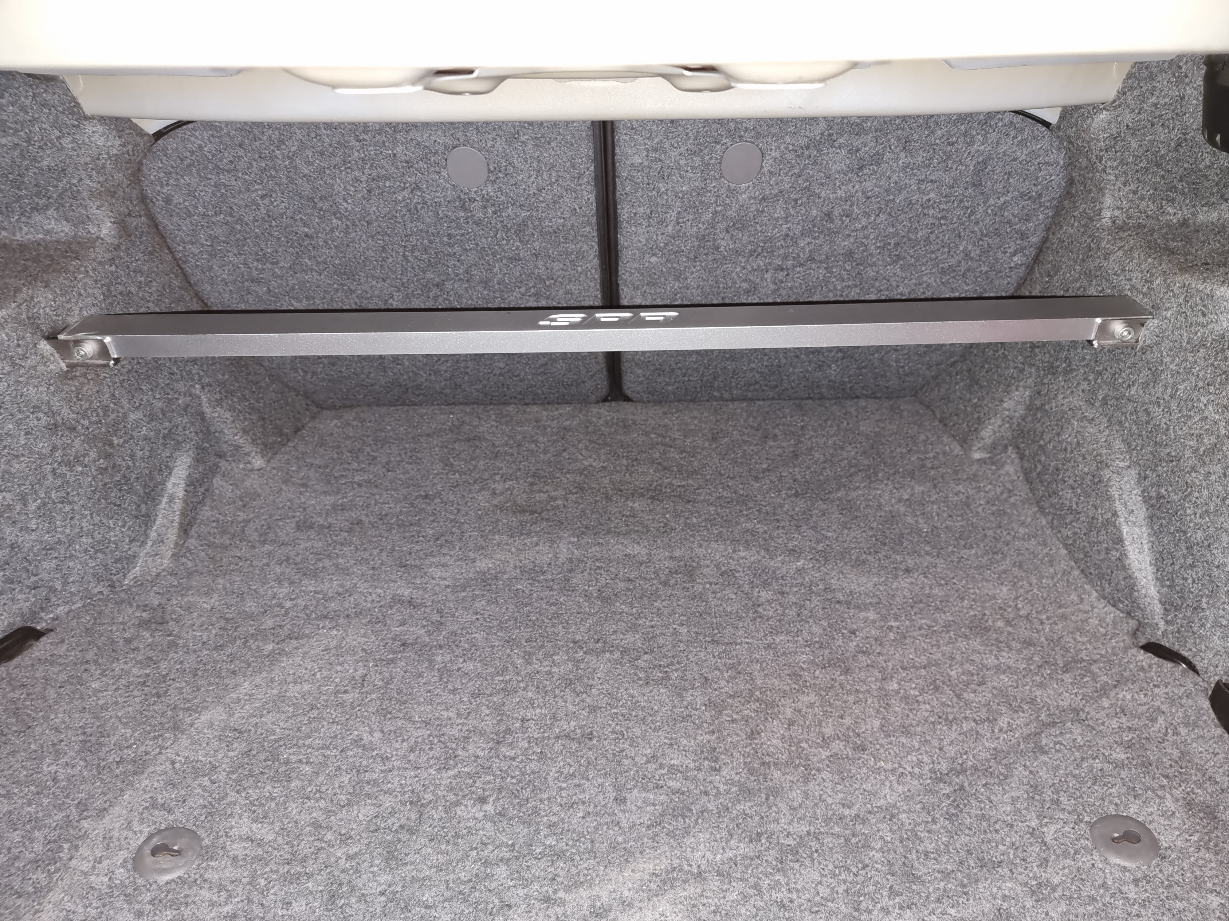

X-brace, BAR arrière amovible Schmiedeman, la BAR avant OMP n'a pas pu être montée, les fixations ont pété lors du serrage (l'alu s'est comme effrité), j'attends la remplaçante en garantie.

Quelques photos prises à l'arrache.

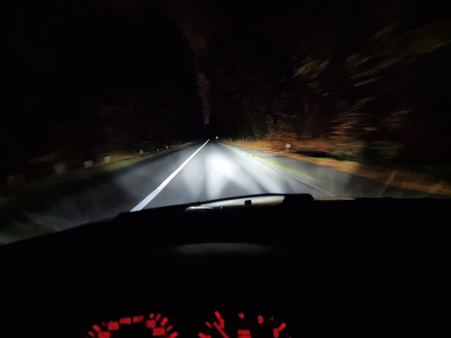

Cette semaine 2 grosses améliorations +50cv.
Remplacement des ampoules des phares par des Osram Night breaker LED SPEED. C'est le jour et la nuit :). Attention seules les Speed sont homologuées route, pas les Smart ou Easy, ça se voit dans le prix d'ailleurs :). Le faisceau n'est pas très net, il est possible que les phares Bosch que j'ai acheté d'occasion ont un défaut des réflecteurs, je ne sais pas.

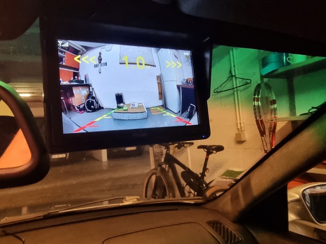

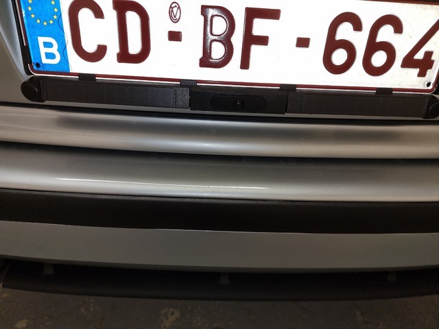

Deuxièmement, montage d'un support de plaque équipé d'une caméra et d'un radar de recul, avec batterie solaire, aucun câble à passer dans l'habitacle. Avec son écran dédié. Marque allemande Bergmann und Koch, haute qualité mais prix neuf prohibitif (Kleinanzegein est mon ami).

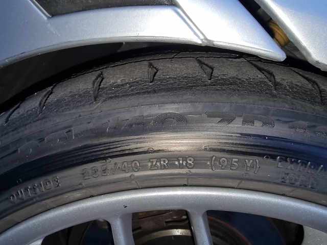

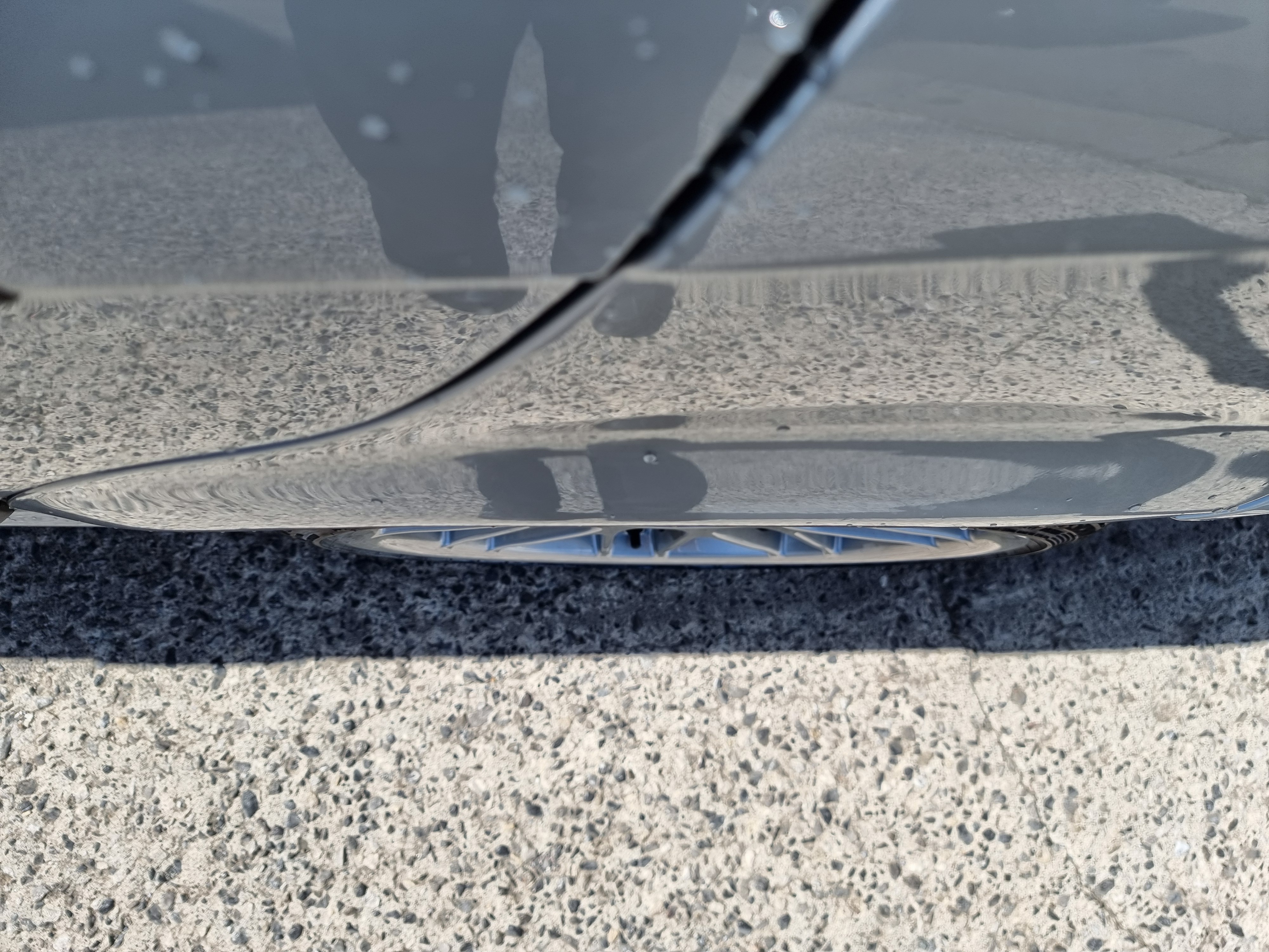

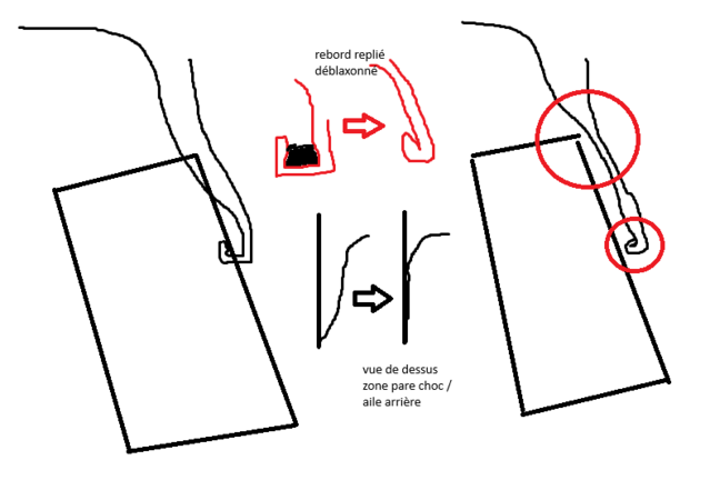

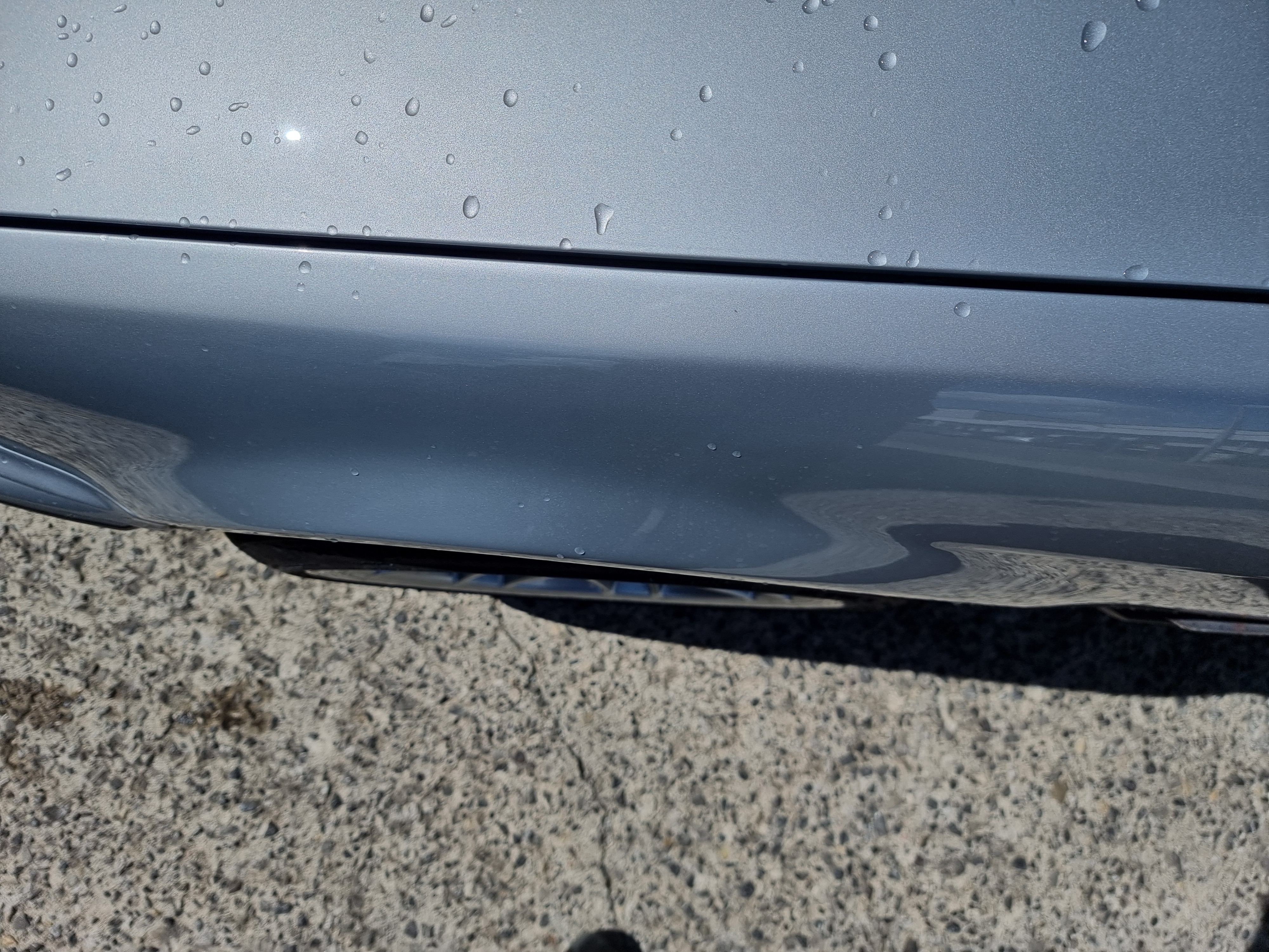

Plus sérieux, et ça m'a empêcher de rouler plus, c'est que les pneus frottent sur l'aile à l'arrière. Il faut que je remplace les cales de 12 par du 10 et que je rajoute du carro (je suis déjà à 2 degrés). J'hésite à tirer les ailes, pas sûr de pouvoir trouver un bon spécialiste pour ça.

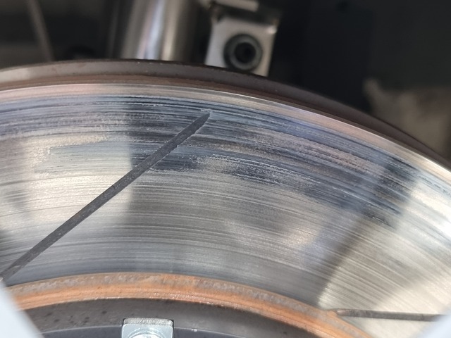

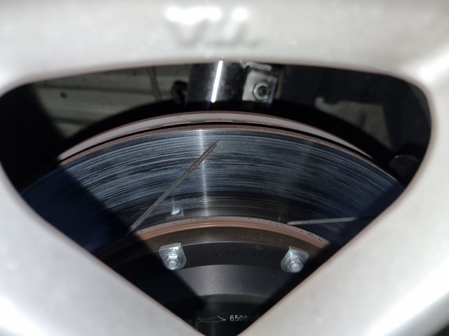

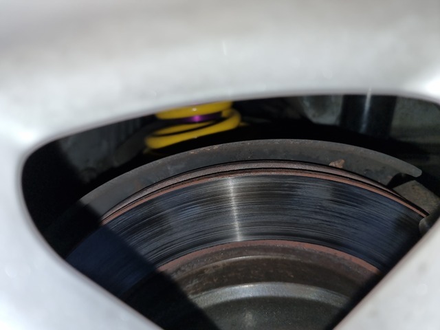

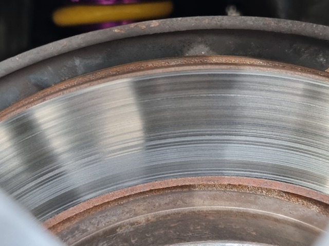

Et finalement, le plus chiant, c'est le dépôt irrégulier de la matière de la plaquette sur les disques, bruit d'avion et vibrations, en plus aussi à l'arrière, je crois. Alors que en allant au circuit j'avais suivi à la lettre les conseils de rodage des RSL29 sur le site de Pagid (10 freinages moyens, 5 gros, 5 faibles)- heureusement qu'il n'y avait pas de radars sur l'autoroute :). En plus les vibrations sont apparues dès le deuxième tour.
J'espère qu'en roulant beaucoup à froid je vais "usiner" les disques peu à peu. J'ai roulé 200 km depuis et j'ai l'impression que c'est déjà un peu mieux, surtout après les freinages vraiment à froid que j'ai fait aujourd'hui. Voici à quoi ressemblent les disques maintenant.

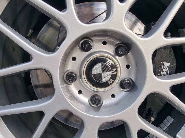

Arrière
Avant
Ça, c'était juste après le roulage à Spa :
Est-ce que le sens des ailettes des disques ne contribuent pas à ce phénomène et à une chaleur excessive ? Il me semble avoir vu des disques au même profil avec les ailettes dans l'autre sens 🤔
il y a 10 minutes, Stefan2M4 a dit :
Il ne faut pas se fier aux veines extérieures sur les disques, qui ne représentent pas forcément le sens des ailettes intérieures. Mais c'est effectivement important que le sens de ces ailettes permette de ventiler sur le sens intérieur exterieur et non l'inverse.
Autrement @EGA pour le soucis de frottement, il ne faut pas tirer les ailes, mais les travailler. Un petit dessin mal fait vaut mieux qu'un gros paragraphe :
Il y a trois choses qui frottent sur une roue arrière d'E36 qui piste. Enfin une grosse roue.
Gros cercle rouge à droite : l'intérieur d'aile à marteler après chauffe qui est la source principale des frottements. Environ 10 à 15cm au dessus du rebord d'aile à l'intérieur.
Petit cercle rouge : le rebord d'aile quand il est d'origine ou mal applati : il a une couche d'isolant à l'intérieur qu'il faut impérativement virer (en noir sur le schéma rouge) pour pouvoir le replier correctement (au roller fender après l'avoir martelé en place, risque de peinture qui saute).
La vue de dessus du PC arrière, rebord d'aile plat derrière la roue. Les jantes de grand diamètre vont usiner le parechoc et c'est une cause de frottement non négligeable. Le mieux c'est de démonter le garde boue, le recouper, puis flapper le bord d'aile et le pare choc de façon à ne garder que la peau extérieur de ce dernier et créer un "vide" à l'intérieur où la roue peut passer sans frotter.
J'avais tout expliqué sur la présentation de la bleu, courant aout 2024.
