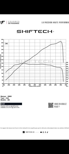

Alors, comme je le disait, je ne fais pas vraiment confiance à mes ressentis mais là je ne me suis pas trompé.
J'avais bien l'impression qu'elle ne sort pas ces chevaux - passage au banc (Black friday 60 euros) et le verdict tombe - 287 chevaux 😭
Ils n'ont jamais passé de 3L2 sur ce banc, mais les deux 3L0 qu'ils one essayé ont sorti 287 et 281 chevaux, donc le banc est bien calibré.
Je pense aue la première chose à faire serait de la passer au Diag est de vérifier le Vanos et le calage de la disri (je ne suis pas expert, j'ai été conseillé par un "ancien" :)
Quand tubroules sur piste on dirait qu'elle fonctionne bien
Le moteur avait été refait chez Jacob ? Depuis combien de km?

Oui, c'est connu mais elle doit sortir 310-315 et pas 287...
il y a 12 minutes, EGA a dit :
315 quasi jamais...
Z4M jamais 343, plutôt 330 maxi...
Modifié par GuiOm
Les 3.2 non entretenus ne sortent pas leurs chevaux certes.
Mais tout ceux que j'ai croisé qui le sont bien les sortent sans problème, à la différence des S54 qui ont plus de mal à affirmer leurs 20cv de plus sur banc... et dans la vie réelle.

Il y a 3 heures, EGA a dit :
310-315 on ne pourrait pas dire qu'elle ne sort pas sa puissance, 5cv de différence c'est que dalle, le banc, l'entretien et le kilométrage du moteur peuvent faire cette différence.
Je ne suis pas un spécialiste, mais 10cv, ça peut commencer à faire causer, mais c'est tolérable, c'est 3%.
287 effectivement c'est pas top, mais ce ne serait pas la seule qui serait passée avec une puissance aux environs des 290cv.

un vanos et une distri dans le sac , ça plombe tout ...
un loupé de calage de distri , c'est loin d’être rare ... ( et même en montage oem sur S54 )
et le pire c'est qu'un 3.2 avec une distri et un vanos parfaitement opérationnel , donne moins de sensations qu'un 3.0 car sa courbe est plus lisse ...
287ch , c'est pas normal ...
310/315 , c'est la moyenne , un moteur bien remonté , ça sort 320 ...
et dans mes clients (d'ailleurs j'en retrouve une demain en entretien la 45iem 3.2 livrée vehicule presse , livré au directeur d'une grosse concession parisienne ) , il y a des perles , des autos presse ou pre-serie qui sorte plus de 321 stock ...
Un léger décalage ne sort pas en défaut dans le DME?
Modifié par julien m
Par contre peut-être ça peut se voir en regardant les déphasage avec le test vanos?
À creuser
Je l'amène chez un spécialiste (je l'espère, un petit garage dont le chef fait du rallye en M3 3.2L) jeudi, on va voir quel sera le verdict.
Je suis sûr à 99% que Jacob a fait du bon boulot lors de la réparation, mais il n'est pas spécialement orienté BMW, il a pu faire une erreur de calage, surtout que cette M3 lui a fait bien chier :) à cause des impayés du propriétaire
Il y a 2 heures, julien m a dit :
À creuser
non et oui
@ACS3
Ah mince
Tant que le verdict n'est pas tombé on va pas incriminer qui que ce soit.
Les joints de vanos, si mal remontés ou remontés dans un corps légèrement rayé ça dégage très vite. Les ev ça claque quand ça veut, enfin les soudures. Bref, tout ça pour dire qu'il est trop tôt pour juger qui que ce soit.
Maintenant pour le dépistage fais dans le bon sens. On va du plus simple au plus compliqué.
1) Compressions / Pression vanos / Test électrovannes
Ensuite tu avises. Et c'est pas parce que tu vas chez un mec qui roule en 3.2l qu'il faut lui faire confiance.
Des garagistes qui roulent des caisses mais qui finallement ne les connaissent pas tant que ça j'en connais. Sans parler de ceux qui ont du cul et jamais d'emmerdes avec...
