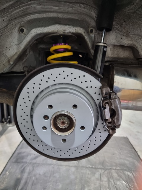

J'ai commencé à résoudre le problème du dépôt irrégulier des plaquettes sur les disques.
Je me suis dit que je n'arriverai jamais à roder proprement les Pagid RSL29 à l'arrière, je ne pourrai pas les mettre suffisamment en température sur la route sans risquer de surchauffer les freins avant et sur la piste elles vont chauffer trop vite, comme c'était le cas à Spa pour moi. Je reconnais, je suis nul comme rodeur :)
Donc, j'ai décidé de changer les plaquettes, je pensais aux Ferodo DS Uno, mais encore une fois il faut les faire bien chauffer avant la journée circuit, en fait c'est probablement de l'overkill pour l'arrière. J'ai finalement opté pour des DS3000, non sans avoir voulu économiser, car elles étaient en promo chez Driftshop- 110 euros au lieu de 180-200 que j'ai vu ailleurs.
Les disques ont pu avoir des points de chauffe, je me suis dit qu'il serait bien de les changer, mais comme c'est une dépense non obligatoire et des pièces "stock" plutôt rependues, je voulais les acheter en Russie en roubles, en papier d'emballage quoi 🤑 Mais plus rien n'est disponible là bas finalement, pas d'ATE, de TRW ou BMW, sauf les Zimmerman perforés, encore de l'overkill pour l'arrière, mais bon, pas le choix 🤪, l'équivalent de 200 euros dépensé.
Faut espérer (rêver) que ce set-up me fera oublier à jamais le problème du dépôt irrégulier et des vibrations à l'arrière.

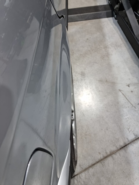

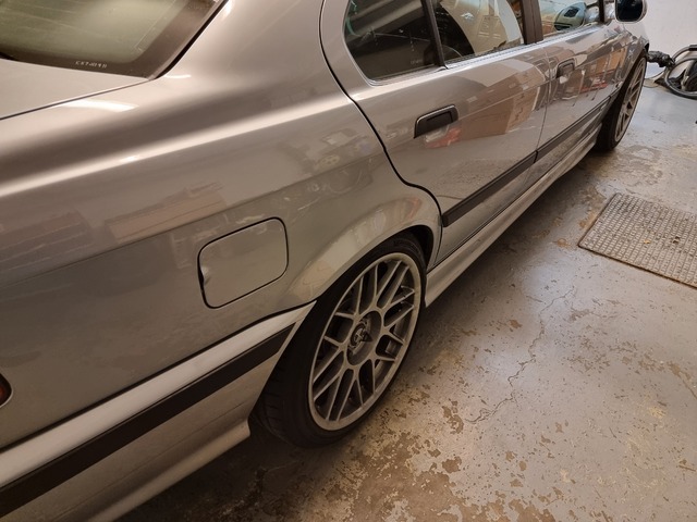

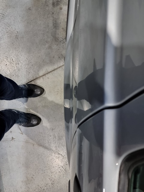

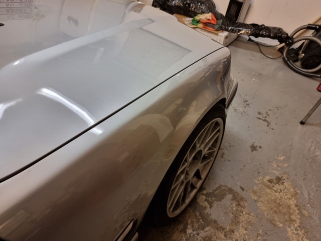

Hier j'ai aussi fait tirer les ailes pourque ça ne frotte pas en appui.
Je ne sais pas si elles sont vraiment elargies mais le rebord est plié. Maintenant il faut aller sur circuit pour vraiment tester.
Quelques photos, peut-être un oeil avisé peut voir s'il y une différence avec les ailes normales. 20251212_135931.jpg
Oui je te confirme @EGA tip top
Elle sont élargies mais c'est modéré. A mon goût il faut pas plus ou sinon greffer des contours d'ailes sinon ça devient trop grossier .

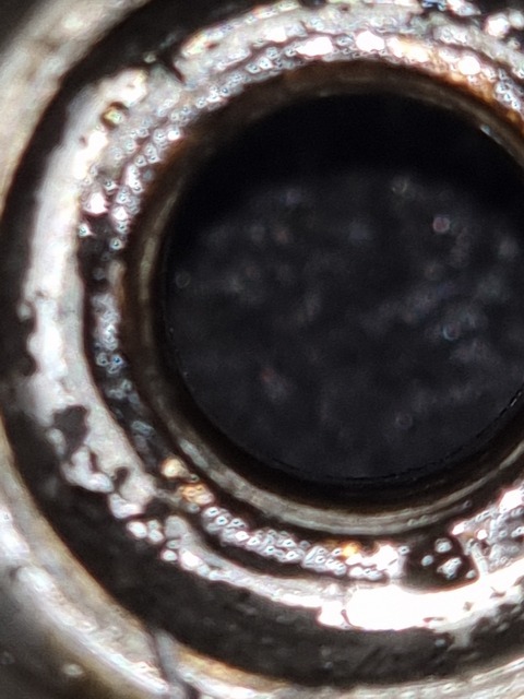

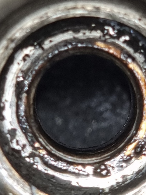

J'ai démonté une bougie pour voir son état et j'ai pris des photos par le puit avec mon téléphone en agrandissant 10x.
Ce qu'on voit c'est bien le piston? Et il m'a l'air très (trop) crade? Ou c'est plutôt normal? Ou c'est pas le piston? :)
Tu as une photo de la bougie?
Oui c'est le piston si il est noir c'est pas forcément grave
