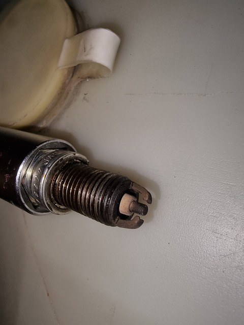

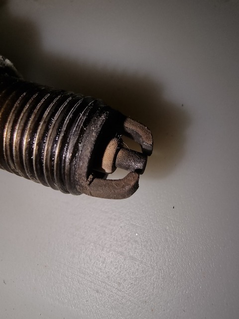

Tu as une photo de la bougie?
Oui c'est le piston si il est noir c'est pas forcément grave
La bougie n'est pas très belle non plus..

La couleur de l'isolant de ta bougie est bien, du type "café au lait", il faut pas blanc trop pauvre ni noir sec (trop riche) noir humide huile dans chambre de combustion

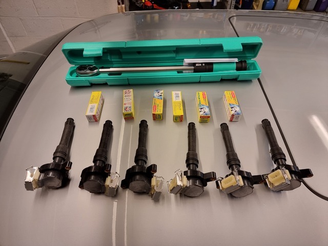

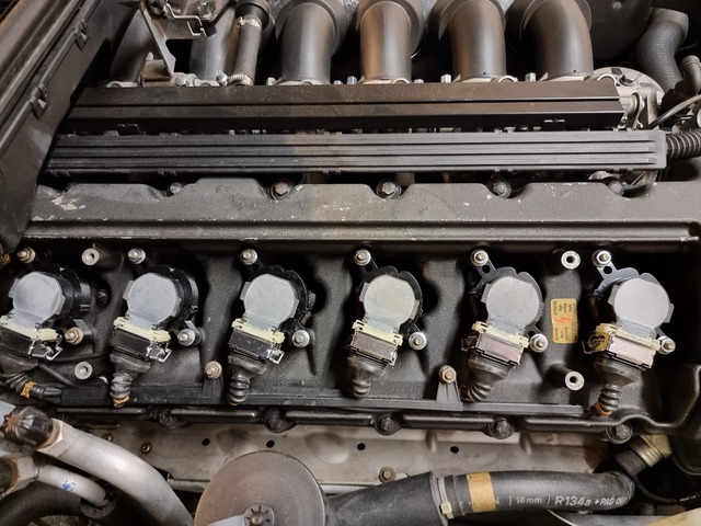

Pour la///M3 père Noël est passé, non sans faire un détour par le nord est de l'Europe, comme d'hab. Il a apporté des bobines et des bougies neuves.
Les bobines sont des Bremi, comme les OEM, réf 11859T, sans les cosses, car la réf "complète" 11864T n'est pas disponible. J'ai commandé les crayons séparément chez BMW (12131404308, 25 euros pièce). Ils sont spécifiques aux S50, plus longues (122 mm) que celles des M50 et autres (115 mm), les bobines sont les mêmes.
Les bougies sont des Denso IXU27, équivalent des NGK PKR9B. Un peu froides pour la E36 mais devraient bien marcher à pleine charge sur piste.
Je n'ai pas senti de différence notable par rapport aux anciennes bobines et bougies, mais c'est quand même un bon petit cadeau de Noël pour la ///M (heureusement qu'elle est immatriculée en Belgique et elle doit pas attendre le 7 janvier comme son propriétaire 😁).

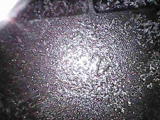

J'en ai profité pour regarder les cylindres avec un endoscope, mais finalement avec ma chinoiserie on voit que dalle :)

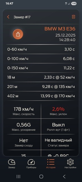

J'ai fait un petit test avec le Racebox juste pour voir ce que ça donne.
Il ne faut pas oublier qu'elle a le pont court 3.91 et qu'elle lui manque 25 cv

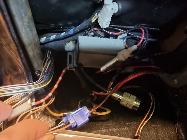

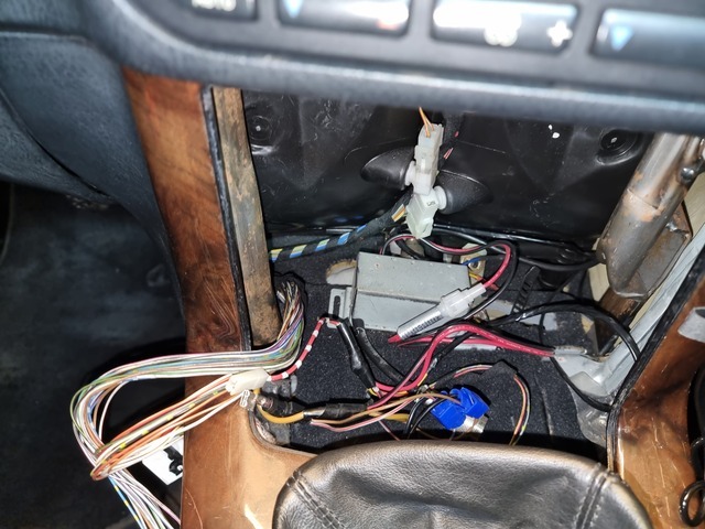

Question: c'est quoi ce bordel boîtier derrière l'ordinateur de bord sur ma voiture ? C'est peut être lié au fait que j'ai une antenne aftermarket installée sur l'aile arrière ?
Modifié par EGA
il y a un cable coaxiale , donc c'est clairement lié à de la reception ...

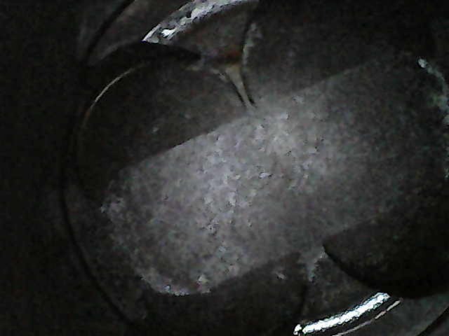

Alors, aujourd'hui le moteur de la ///M a été inspecté avec un endoscope. Il me semble qu'il est en bon état à l'intérieur.
Je mets une vidéo de l'un des cylindres.
en tout cas le onnage n'est pas très vieux les cylindres ne sont pas glacés ...
Il y a 2 heures, ACS3 a dit :
N'est pas très vieux - ça correspond à 200.000 km ou c'est plus récent ?
c'est peut etre un effet optique due à la lumière de la camera , mais normalement sur un bloc qui a 200.000 km , ça fait bien longtemps que l'on en les voit plus les trace de honage , c'est bien lisse .
@EGA
Tu avais écrit que le moteur avait été refait chez jacob sport à 183000km
Sûrement qu'il ont refait le honage des cylindre
