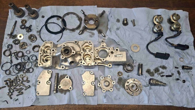

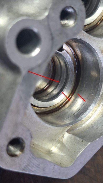

Voici un post qui va faire plaisir à Guiom - il correspond à sa philosophie - toutes des merguez. Et oui, même la mienne avec un moteur entièrement refait, avait le Vanos défectueux. Joints secs, pallier des arbres usées, électrovannes à bout de souffle (photos ci-jointes).
De plus, les AAC n'étaient pas tout à fait bien calés.
Pour rappel elle sortait 287 cv et 330 Nm.
Donc - refection complète chez Probsten Tech/. D'arpès eux l'admission ne fonctionnait plus du tout 760 euros + démontage et montage.
Mais le résultat est ambiguë - voit prochain post

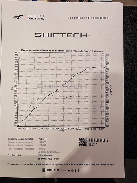

Donc, comme je disais le résultat n'est pas tout à fait celui attendu. J'espère que vous pourrez m'eclairer...

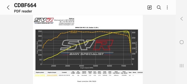

Après le remontage du Vanos le mécanicien (conseillé par un membre du Forum et avec de très bons avis, mon impression était aussi très bonne) a refait le test Vanos et tout fonctionne très bien, les AAC sont bien calés aussi, ils font bien le 0-60 degrés pour l'admi et 0-45 pour l'echappement (attention je ne suis pas assez intelligent pour comprendre, j'ecris ce qu'on ma dit) au lieu de 0-53 et 0-34 avant l'intervention.
Il a aussi passé la voiture sur son banc - 315 cv et 354 Nm.
Sur la route je n'ai pas vraiment ressenti d'amelioration, le run avec Racebox n'a pas montré d'amélioration non plus. Alors je suis passé par le même banc qui a sorti 287 cv la dernière fois (Shiftech), et là - surprise - 293 cv. Par contre il y bien une augmentation du couple - 352 au lieu de 334 précédemment. Franchement, je suis perdu. Un détail me rassure légèrement - même avant la réparation, le 400 m mesuré par Racebox (14.0 s) correspondait au chiffres sur Zeperfs (13.8 s).
Pour les adeptes de "elles ne sortent pas leurs chevaux" - c'est plutôt 310-315 qu'elles montrent d'habitude et en plus la question n'est pas là - c'est la différence entre les bancs qui pose surtout problème.

tu n'as peut-être plus de problème de couple mais peut-être plus un problème de puissance... pompe carburant, suffisamment d'air, bobines, bougies ou je ne sais quoi... 😰
sur la courbe shiftech , ce qui me surprend , c'est le plat total entre 6700tr/mn et 7200tr/mn
c'est juste impossible sur 500tr/mn , soit , ça monte , soit ça baisse ...
Pour être présent ici depuis plusieurs années, le sujet des bancs de puissance différents donnant des chiffres différents est récurent. On a lu qu'il y a des bancs "optimistes" et d'autres "pessimistes"...
En fait, idéalement il faudrait passer sa voiture toujours sur le même banc et si possible au même moment dans l'année (air plus ou moins frais, refroidissement, etc..) pour constater les évolutions positives... ou négatives.
Oui, effectivement, je vois maintenant.
Mauvais calage du banc, pas le bon rapport de boîte ? Bizarre...
+1
Sans parler des vaguelettes qui sont vraiment pas fraiches.
Pour en avoir le cœur net tu pourrais télécharger perfectpower, l'application de David avec qui travaille @MpowerE36 et que @gabriel gtr34 a très bien réglé pour sa belle 3.2L berline dont on sait qu'elle a une forme olympique.
La comparaison à iso-paramètres serait très scientifique 😁

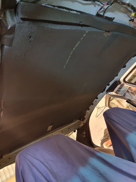

Au risque de me faire lyncher pour avoir "denaturé" la voiture, je vais parler du dernier chantier.
Les 18 kilos inutiles sur le toit m'énervait vraiment, j'ai donc démonté le toit ouvrant et je l'ai remplacé par une plaque en plastique.
J'ai acheté ce "sunroof delete" chez M-way Workshop en Pologne, plutôt bonne qualité même si un peut trop haut à l'arrière. Prix - 110 euros plus 35 pour la livraison. Peut-être que les produits analogues à 250 euros auraient été de meilleure qualité, je ne sais pas. Peinture (pas trop mal) gratuite par le carrossier qui est partenaire de l'assureur de la flotte de l'ambassade, il gagne déjà pas mal d'argent grâce à nous :).
Je l'ai collé à la colle pare-brise en vissant sur les fixations d'origine à l'avant et sur les côtés, à l'arrière il a fallu percer 4 trous dans le renfort du toit, rien de difficile.
Après, j'ai collé un insonorisant en mousse de 3 cm pour avoir une surface lisse et pour éviter d'avoir trop d'espace entre le toit et le ciel. Sur cet insonorisation j'ai mis de l'alcantara adhésive, très difficile à bien coller en étant tout seul mais j'ai finalement réussi à plutôt bien la mettre sans trop de bulles (j'ai oublié de faire une photo finale de l'intérieur, je vais rajouter demain).

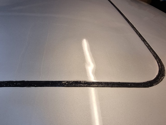

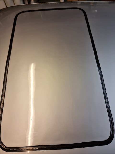

Par contre, j'ai totalement raté le joint sur le toit. J'ai utilisé du mastic carrosserie. Au premier essai, j'ai enlevé le ruban masqant 24h après avoir appliqué le mastic - il s'est déchiré de manière aléatoire et moche. Au deuxième essai, j'ai enlevé le ruban de masquage environ 45 minutes après et là il s'est étiré comme du chewing-gum, en tombant un peu partout. J'ai nettoyé et lissé au maximum mais le résultat final est quand même très moche :(. Après j'ai mis du ruban isolant électrique dessus, mais ça n'a pas vraiment aidé.
Pour l'instant je laisse comme ça, l'essentiel c'est que c'est bien étanche, un jour je vais peut être amener la ///M chez un carrossier pour voir s'il peut faire le joint dans les régles de l'art.
Modifié par EGA

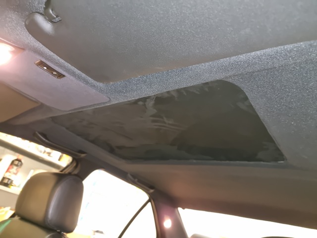

Bon travail, le joint va se ternir, les défauts seront moins visibles Les joints PU je les lisse en utilisant du diluant dégraissant et un pinceau ça fonctionne plutôt bien avec les scotchs.

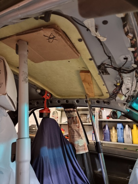

Voici une photo de l'intérieur une fois tout remonté.
Je veux aussi préciser que ce sunroof delete est la seule modification irréversible, la M3 ne sera pas totalement pistardisée

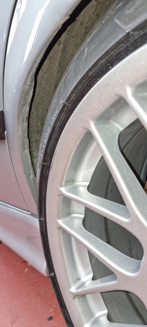

Finalement, je suis plutôt satisfait, les problèmes que j'avais en novembre ont été résolus. Plus de frottement des ailes sur les pneus grâce au fender roll à l'avant et à l'arrière et aux cales de 10mm à l'arrière au lieu de 12mm. Et surtout plus de dépôt irrégulier de la plaquette RSL29 sur les disques- le nettoyage avec des gros freinages à froid et un rodage méticuleux avec 1000 kilomètres de roulage "normal" et une mise à chaud progressive à plusieurs reprises ont permis de faire un dépôt bien régulier.
