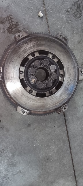

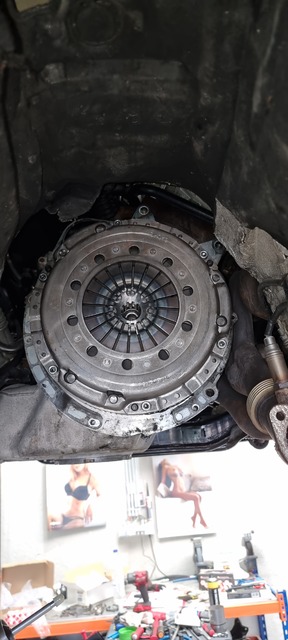

Hier - passage chez le mécanicien.

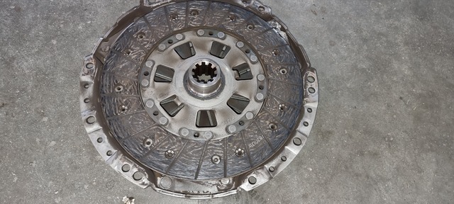

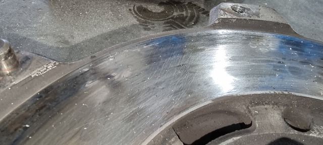

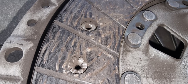

Changement du volant moteur par un LUK = OEM. L'ancien était bien usé, points de chauffe et surface non uniforme.

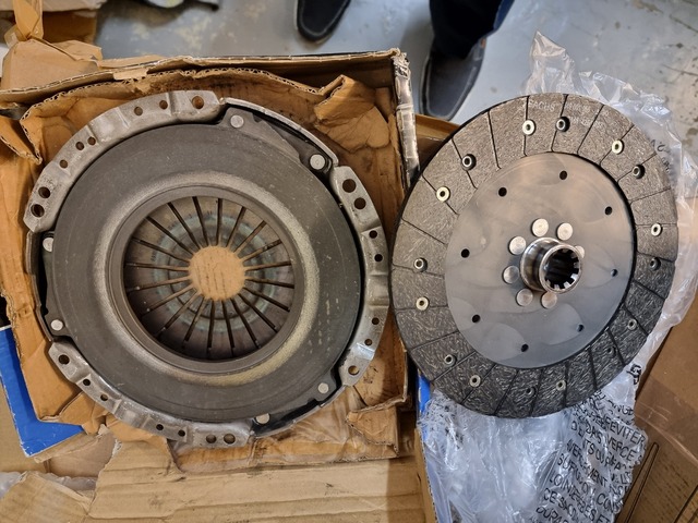

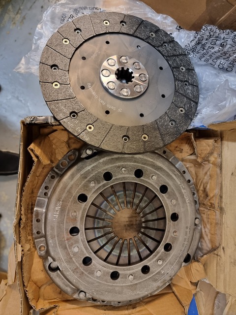

Remplacement de l'embrayage (il avait 70 mkm) par un disque et mécanisme Sachs Performance - 550 euros en neuf, acheté sur Kleinanzegein pour 350 "comme neuf", juste monté puis démonté.
La pédale est légèrement plus dure mais je m'attendais à pire. Le point de patinage est assez brusque mais au moins pas de pédale spongieuse comme avant.
A noter que la réf du mécanisme pour 3.2L est différente et c'est 110 euros plus cher mais celui de 3.0 se monte parfaitement.

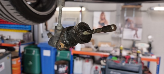

Changement du récepteur d'embrayage, l'ancien pissait le liquide énormément.

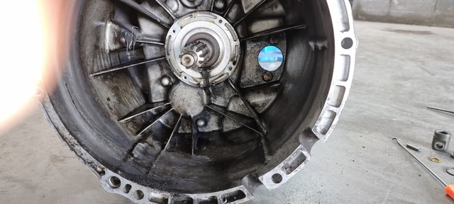

Remplacement du joint spi du vilebrequin (petites traces de suintement) ainsi que des joints spi de l'avant et de la queue de boîte (à l'arrière il y avait des traces de fuite, mais c'est pas sûr que c'était le joint).

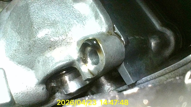

Et surtout, je pense qu'on a localisé la fuite de l'huile moteur : sur l'avant droit il manquait un boulon qui se visse par en bas derrière le Vanos (assez difficile à expliquer surtout qu'on a pas pu le trouver sur les éclatés de l'ETK). Voici une photo prise avec l'endoscope.
Ca suintait vraiment fort, nettoyage minutieux avant le départ, et arrivé au garage 150 kilomètres plus loin il y avait déjà plein d'huile sur le côté droit. Après le montage du boulon et un nouveau nettoyage je n'ai pas vu de traces de fuite et le niveau n'a pas bougé (à voir sur le long terme).
Aaaah la petite vis de contre-culasse , c'est pas la premiere fois que j'en vois une qui a disparue ...

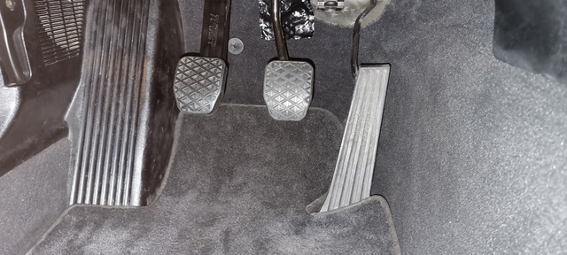

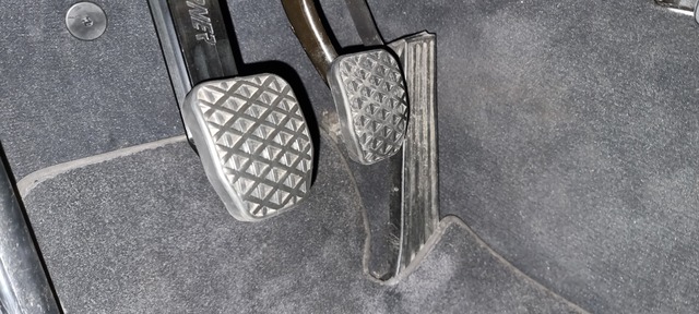

La semaine dernière - montage de la pédale d'embrayage en alu réglable Turner. A mon avis c'est de l'argent jeté par la fenêtre, je vais développer plus loin.
https://www.turnermotorsport.com/p-3572021-E36-clutch-pedal/

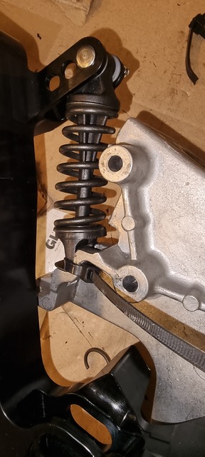

Donc, première galère, c'est le remontage du ressort, enfin, quand on a 2 bras gauches sans pouces opposables comme moi. Même en démontant le support j'ai galéré, et après l'avoir finalement installé j'ai relâché la pédale comme un con et le ressort à sauté.
Donc il faut absolument que la pédale soit fixée sur émetteur de l'embrayage et il faut que ce dernier soit bien fixé sur le support, sinon ça saute à nouveau, comme pour moi.
Finalement, j'ai réussi à monter ce foutu ressort avec la pédale et le support sur la voiture - j'ai compressé le ressort dans un étau en fixant avec des colliers plastiques, je l'ai fait glisser dans son "trou" dans le support et seulement après je l'ai fixé sur la pédale avec son axe. Tout ça contorsionné comme pas possible sous le tableau de bord.

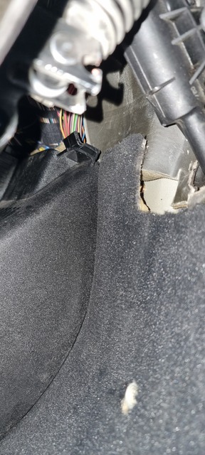

Tous bien installé - essai routier et à chaud les rapports ne passent plus, j'ai dévissé le "Clutch stop" (tout petit d'origine BMW)- aucun effet. Rentrée au garage avec des gros problèmes pour passer les vitesses, j'essaie de comprendre pourquoi la course de la pédale est limitée- et là, mauvaise surprise, c'est la fameuse patte de réglage du ressort (celle avec 3 trous) qui fait tout l'avantage de cette pédale, normalement, et "justifie" son prix, et bah elle est trop longue, elle butte contre la cloison pare-feu.

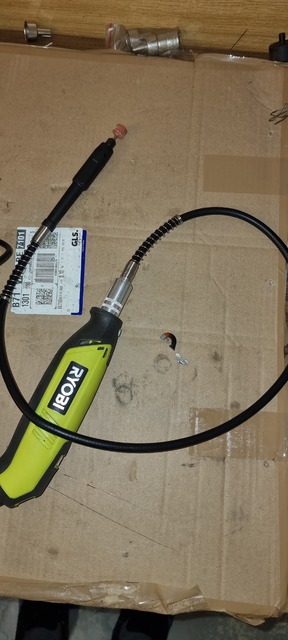

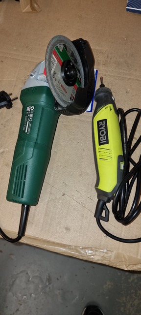

Alors là, gros pétage de cable, direction Amazon pour deux petits outils:
Découpe de cette p#%@ain de patte (avec le flexible de la meuleuse droite, aucune envie de redémonter la pédale. Photo mauvaise qualité, désolé.
Pas encore d'essai routier, mais à la main elle descend plus bas d'environ 1 cm et le roulage dans le parking souterrain n'a pas relevé de problèmes, mais bon la voiture n'a pas eu le temps de chauffer.

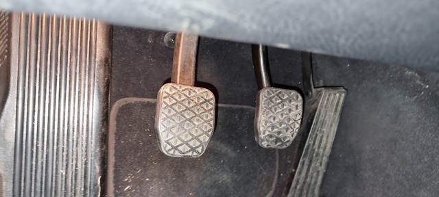

Finalement, je suis satisfait, la pédale n'est plus décalée vers la gauche, et elle est plus basse d'au moins 1 cm, c'est beaucoup plus agréable d'embrayer.
Mais acheter cette pédale "réglable" à 400 euros est inutile, puisque le réglage ne fonctionne pas au final, une simple en alu à 150 euros suffit largement.

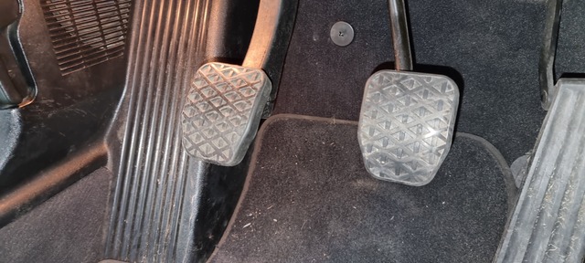

Avant, pédale d'origine.
J'en ai profité pour monter des bagues en bronze sur la pédale de frein aussi, beaucoup moins de jeu.
Bon, aujourd'hui j'ai beaucoup roulé dans les bouchons Bruxellois - tout va bien, les vitesses passent sans problèmes.
Et c'est vraiment beaucoup plus confortable qu'avec la pédale d'origine.
