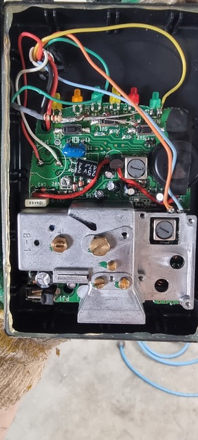

Salut à tous. J'ai découvert ce module monté derrière le pare-choc avant, sous le conduit de refroidissement des freins, genre "en cachette". 20260604_145405.jpgUne vielle alarme ?
une bombe artisanale ?
Il y a 2 heures, EGA a dit :
Détecteur de radars ?
trés artisanal dans ce cas , ou désosser et placé dans un boitier étanche ...
la serie de led peut y faire penser effectivement

T'as bonne mémoire. Effectivement, ça pourrait être un détecteur de radar qui allume une ampoule sur le tableau de bord. Astucieux.
Il était effectivement dans un boîtier étanche. Je l'ai démonté, gain de poids :)

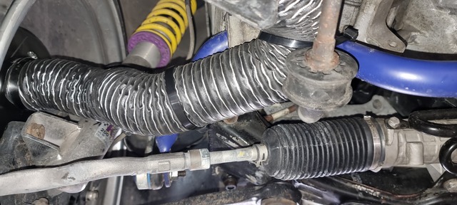

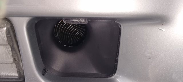

Alors, comment j'ai découvert ce boîtier ? Et bien en montant des écopes de refroidissement des freins, chez un pro, bien sûr, je suis trop nul.
Kit acheté chez ST trackparts, installation plutôt facile.

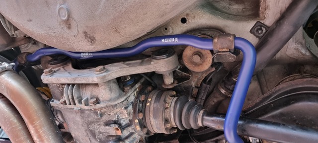

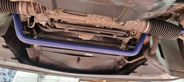

Autre prépa- grosses barres stab H&R, reglage "mou". Pas encore essayé sur circuit, mais dans les deux sorties d'autoroute où j'ai pu tester, il m'a semblé qu'elle vire beaucoup plus à plat.

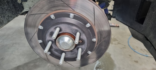

Aussi, montage de gougeons au lieu des boulons, ça fait plus "sport" )

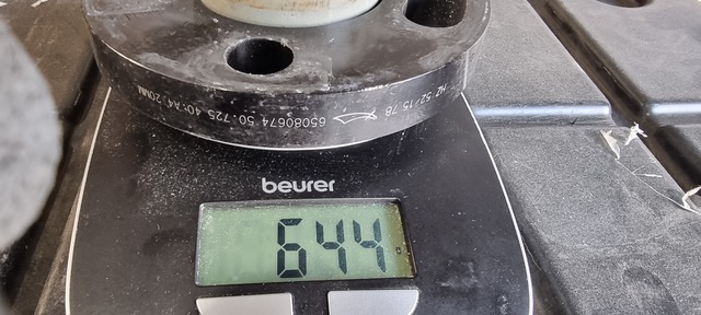

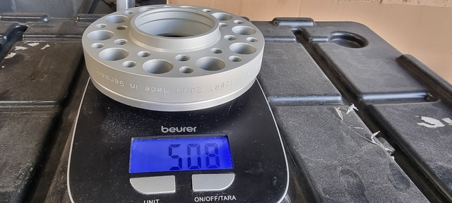

Pour essayer de combattre les vibrations des roues à 120-130, j'ai acheté des cales "hi-tech" de chez SCC, mais ça n'a rien changé. Au moins j'ai gagné 140 grammes par roue...

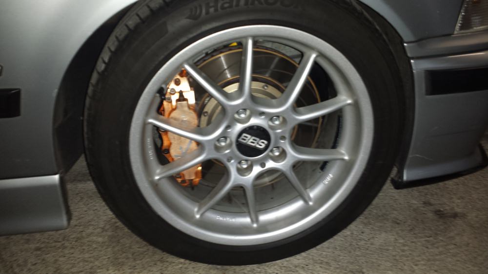

Je ne pense pas que ça intéresse qui que se soit, mais les jantes d'origine M3 E36 berline ne passent pas sur des gros freins V-maxx en 330 mm, même avec des cales de 20 mm.
à cause de l'etrier ?
je suis surpris car le kit bm-perf est en 345 , avec certes des etriers plus fin ,et il me semblait avoir vendu des kit Ksport en 330 à des clients utilisant des jantes de berline ...

Oui, à cause de l'étrier, sans cales ça bute directe sur les rayons, avec 20 mm ça ne passe pas en hauteur, il reste 1 mm et sur les plombs d'équilibrage ça frotte.
J'aivais un Kit K-sport sur la M3 précédente et il me semble que les étriers sont plus petits. Mais jamais essayé avec les jantes d'origine.
