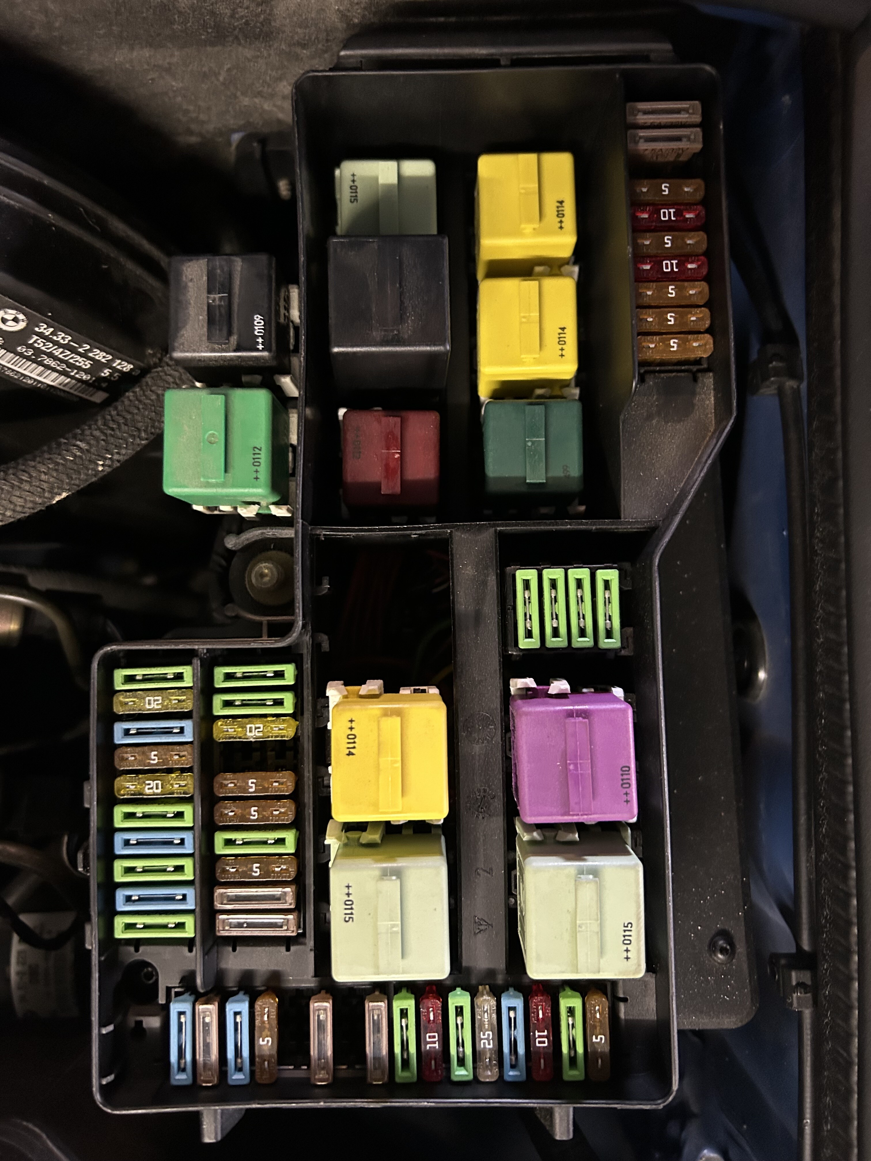

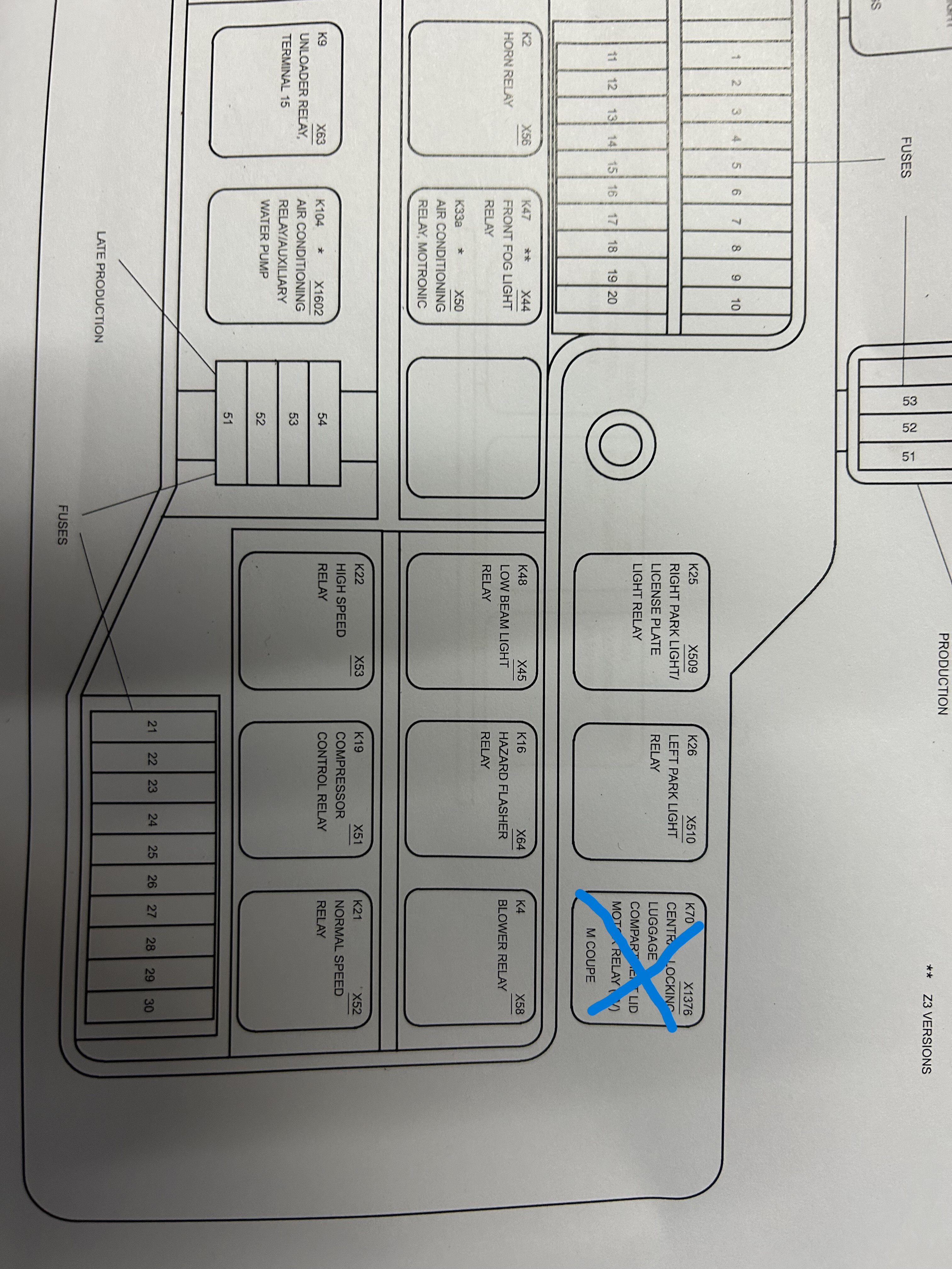

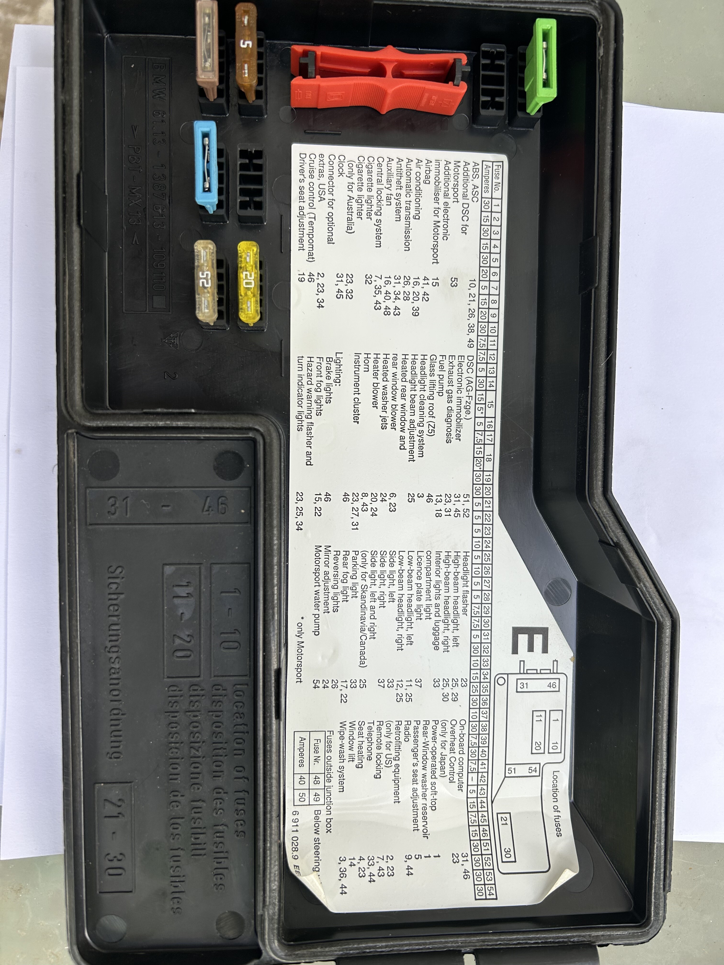

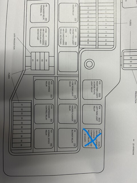

Posté(e) le 10 juinle 10 juin comment_1212434 Bonjour à tous, Depuis quelques semaines je (galère) a comprendre comment le système d'éclairage fonctionne. Je vous explique, depuis maintenant un mois je suis l'heureux propriétaire d'une Z 3 M de 2001, vu qu'il n'y en avait pas a vendre en France, je l'ai acheté au Canada. Dans un monde idéal, j'aurais aimé que BMW s'occupe d'homologuer mon véhicule, mais pas de chance les concessions rechines a le prendre. Actuellement dés que le moteur tourne les veilleuses et feux de croisement fonctionnent, impossible de les arrêter. J'ai acheté un commutateur (la tirette) 170€ chez BMW pour rien. AUjourd'hui je viens de prendre rendez-vous a la concession de Lyon centre, mais ils m'ont dit vu que c'est un import ce n'est pas sûr qu'ils peuvent m'aider.Je suis blasé!!!! Je connais l'électricité bâtiment mais auto je suis vraiment néophyte, mais j'ai réussi a télécharger les 300 pages du schéma électrique et il y aurai quelque différence avec les européen. Sur certains forum, j'ai lu que l'on peux modifier le codage des feux mais au conditionnel. Et également je dois rajouter un antibrouillard arrière. Au cas ou, si il y a une âme charitable qui a déja vécu cela, je suis preneur de toutes informations. Ou un spécialiste Bmw. Merci
Posté(e) le 11 juinle 11 juin comment_1212452 il y a un relais qui gere l'eclairage dit scandinave ... http://fr.bmwfans.info/parts-catalog/Z3-Roadster/USA/Z3_M3.2-S54/2001/browse/vehicle_electrical_system/relay_lighting_scandanavia_k200/ voir http://fr.bmwfans.info/parts-catalog/Z3-Roadster/Europe/Z3_M3.2-S54/L-N/2001/browse/vehicle_electrical_system/relay_for_daytime_driving_lights_k26/ ou http://fr.bmwfans.info/parts-catalog/Z3-Roadster/Europe/Z3_M3.2-S54/L-N/2001/browse/vehicle_electrical_system/relay_for_daytime_driving_lights_k26_2/ ensuite verifie la presence ou l'absence ( et si le support est cablé ) là , mais je pense que c'est pour l'avant et le M n'en a pas ... http://fr.bmwfans.info/parts-catalog/Z3-Roadster/USA/Z3_M3.2-S54/2001/browse/vehicle_electrical_system/relay_front_fog_lamp_k47/ pour l'activation du feux antibrouillard arriere il te faut l'inter n°6 et surement passer un cablage http://fr.bmwfans.info/parts-catalog/Z3-Roadster/Europe/Z3_M3.2-S54/L-N/2001/browse/vehicle_electrical_system/various_switches_4/

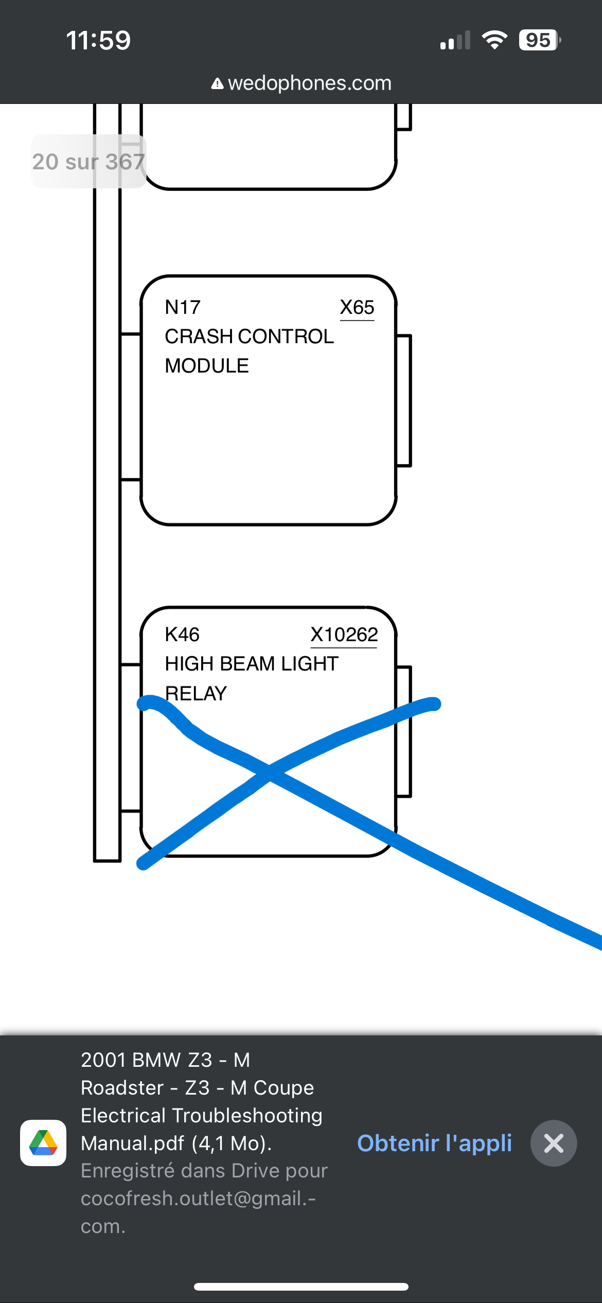

Posté(e) le 11 juinle 11 juin Auteur comment_1212470 Merci pour ton retour ACS3. Il y a quelques nuances entre Us et Canada, notamment je n'est pas de relais Scandinave, Et en dessous, vers les pédales je n'ai pas le relais K 46, mais j'ai acheté le relais anti brouillard arrière comme sur les modèle européen. J'ai commandé l'inter pour l'anti brouillard. C'est un truck de fous,
