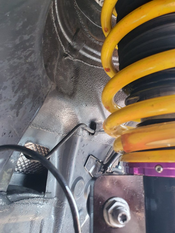

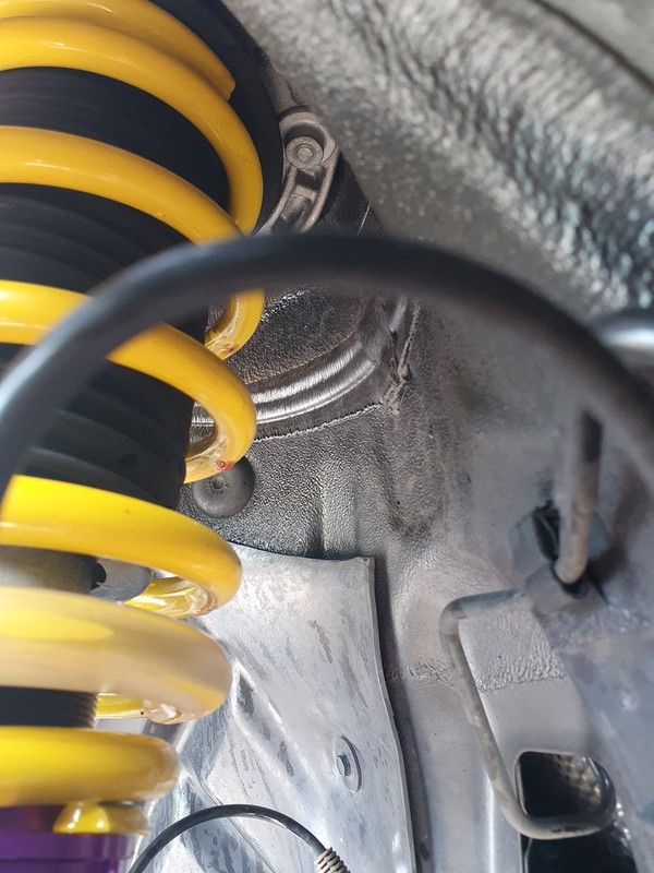

J'ai fait monter un kit HAS hier chez un professionnel (renommé par ici pour les ///M), et mauvaise suprise ce matin en sortant la voiture pour la laver, des tàches d'huile, rougeâtre, au sol dans le garage et sur le macadam... j'ai démonté la roue et j'ai l'impression que ça coule depuis le haut de l'amortisseur mais pas certain à 100%
Est-ce que que quelqu'un à déjà vu ça ?

A priori ce serait l'amortisseur qui fuit, car il n'aurait pas aimé de travailler sur une plage de hauteur différente (l'avant comme l'arrière sont environ à 67 cm du sol).
Vous avez déjà entendu ça ?
Quelqu'un sait me dire le tarif d'un amortisseur avant droit seul svp ?

En même temps ça ne pouvait être la DA,  35000km c'est pourtant pas beaucoup, sûrement les joints déformés dû à un stockage horizontal
Y'a plus qu'à les re conditionner...
comment_1212842
il y a une heure, aramis a dit :
...ou le "classique" coup de péteuse sur les coupelles et paf l'amortisseur ensuite
Effectivement la question se pose.
Du coup j'ai commandé un amortisseur neuf qu'ils vont me changer gratuitement (main d'œuvre). Ça fait quand même cher le kit ressorts courts réglables...
Ce qui m'étonne c'est qu'il y a quelques membres ici qui ont effectué le même montage et qui n'ont visiblement pas eu ce problème...

Voici la suite, démontage de l’amortisseur en question, plus d’huile dedans le joint laisse passer de l’air.
Changement par un amortisseur neuf, 100 km plus loin rebelotte, de l’huile partout, il s’est vidé.
Le pro ne comprend pas. Une éventuelle piste serait le carrossage légèrement haut dessus de la tolérance de ce côté là (-02°07’) qui cumulé au rabaissement (-3cm) ferait une contrainte sur l’amortisseur…
comment_1213358
Merde, c'est décevant, ca semblait être assez idéal d'autant que le site prévoit bien un usage avec les amortisseurs d'origine.
Le problème ne pourrait pas venir de la butée de protection (visiblement renforcée et raccourcie) qui est censée protéger les amortisseurs d'origine ?
comment_1213577
Je vais ramener la voiture (3ème fois 4h30 de route) et ils vont analyser si tout le train avant est bien en place pour comprendre ce carrossage. Perso j'ai du mal à croire que ce soit la cause de la détérioration de l'amortisseur...
