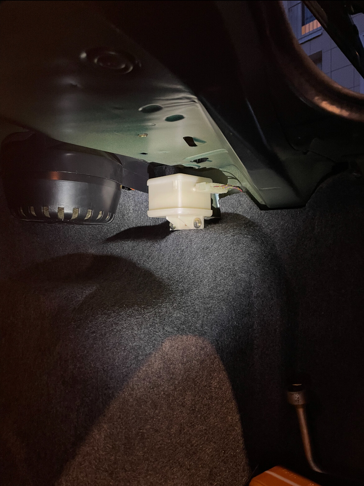

Bonjour à tous,
J'ai une M3 E36 3.2 de 1997, et ces derniers temps par température très chaude et lorsque je prends la voiture, une fois arrêter l'alarme anti-soulèvement et/ou anti-vol (Je ne sais pas si c'est la même) se met a sonner plus ou moins rapidement après avoir fermer la voiture (Ca peut-être quelques dizaines de secondes comme plusieurs minutes). J'ai vraiment l'impression que les 2 conditions sont nécessaires, la voiture peut rester au soleil par 35°C et ne pas sonner du moment que je ne la prends pas (et donc que le moteur ne chauffe pas) et je peux la prendre et la garer si il ne fait pas chaud, elle ne sonnera pas non plus.
J'ai d'abord regardé sur internet ou beaucoup de gens parlait des capteurs de fermeture dans les portes, le capot ou le coffre, mais ils m'ont l'air de tous bien fonctionné. Je vous avoue être un peu perplexe sur ce qui pourrait être la cause de ces alarmes intempestives.
Est-ce que vous avez déjà entendu parler de tels problèmes ?
Merci

Merci, j’essayerais quand il ferra à nouveau chaud
Il n’y a pas de risque à le débrancher ? Ça ne va pas mettre tout le système en carafe ?
Pour être sûr, c’est bien ce boîtier blanc ?
