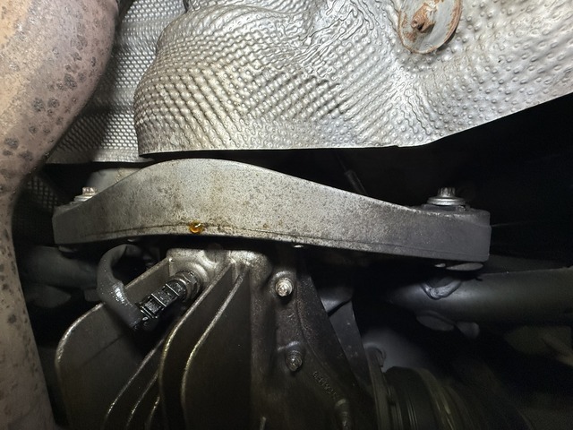

  • Petit retour si ça intéresse certains ici ;-) Donc même souci fuite au niveau de la bride du nez de pont, j'ai vidangé le pont arrière pour voir la quantité restante après 2000 kilomètres, moment où j
  • Pour info, j'ai eu un coup de fil jeudi dernier de la concession, accompagné des photos et de la fameuse video du diagnostique ... oui effectivement monsieur vous aviez bien raison ça fuit au niveau d

je reviens de mon garage, j'ai vite fait regardé dessous je confirme c'est les chutes du niagara ! je vous ferai une vidéo
une piscine, j'en ai dessous jusqu'au diffuseur arrière incroyable.
C'est assez vicieux pour celui qui ne jette jamais un coup d'oeil sous sa caisse, pas de bruit bizarre et comportement normal en plus, encore moins de voyant vous imaginez bien.
Donc même souci fuite au niveau de la bride du nez de pont, j'ai vidangé le pont arrière pour voir la quantité restante après 2000 kilomètres, moment où j'ai détecté la fuite ...
Je pense que la viscosité de l'huile, le flux d'air autoroutier, les routes de montagne m'ont rendu ça gras très rapidement et partout mais en réalité j'ai perdu pas trop ....
J'ai fait l'appoint il devait me manquer entre 5cl et 10 cl sur le 1,1 litre.
Comme prévu début mai, j'ai confié mon bolide à DIAG POWER, ils me l'ont refait pour un peu plus de 600 euros (pièces et MO).
J'ai envoyé un message à titre d'information et d'expérience client à BMW France, pour leur faire part de mon avis sur la compétence des techniciens au sein de la concession HORIZON à BMW Saint ouen l'aumone -95-, pour le moment aucune réponse.
Les mécanos de DIAG POWER m'ont confirmé que le joint spi avait été mal monté (encore) ou pas aux spécifications préconisés. Lèvres du joint abîmées au montage (pincées) et écrou au niveau de la tulipe serré trop fort, engendrant en plus un écrasement du joint spi fraîchement monté en juillet 2025.
bref j'espère la fin d'une longue histoire.

@Josselin tu peux donner plus de détails de ce qu'ils ont réalisé pour 600 euros ?
Juste le joint de nez de pont et vidange / remplissage ?
pas de joints de cardan je suppose.

oui changement joint spi du nez de pont uniquement avec vidange et remplissage du pont
