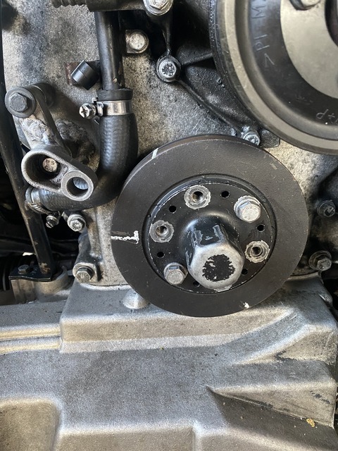

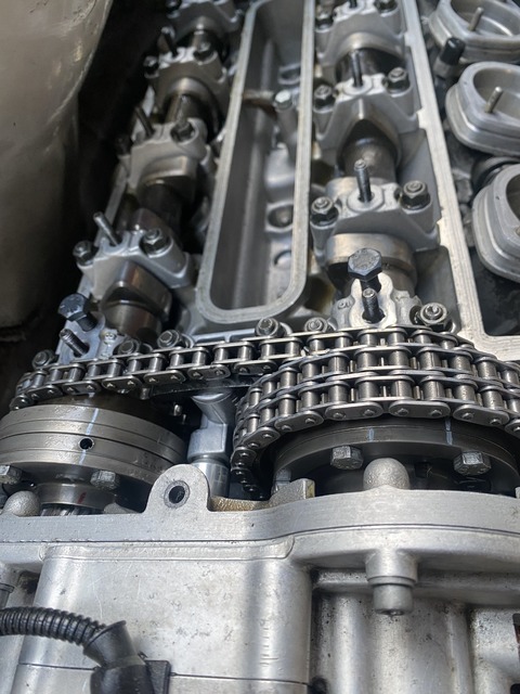

Mdr non c’est pas une chaudière c’est bien une bmw M5 E39 , alors j’ai essayé plusieurs fois de caler la distribution en suivant les instructions avec le logiciel TIS mon problème c’est que lorsque j’arrive au moment où il dise qu’il faut que je tourne le vilebrequin dans le sens inverse de rotation pour récupérer le jeux au niveau des pignons des arbres à cames et bien lorsque je reviens dans le sens normal de rotation du moteur pour revenir au niveau du point de piégeage du PMH et bien mes pignons sont légèrement décalés du coup elle démarre mais me fait des retour d’allumage dans l’admissions et échappement et si je veut accélérer franchement elle veut Calé voilà mon problème j’espère mettre bien expliquer je joint des photo pour mieux comprendre le marquage en T blanc sur le pignon du vilebrequin et le PMH ont voie le décalage avec le troue ou l’ont met la pige !IMG_7456.jpegIMG_7457.jpeg😳
