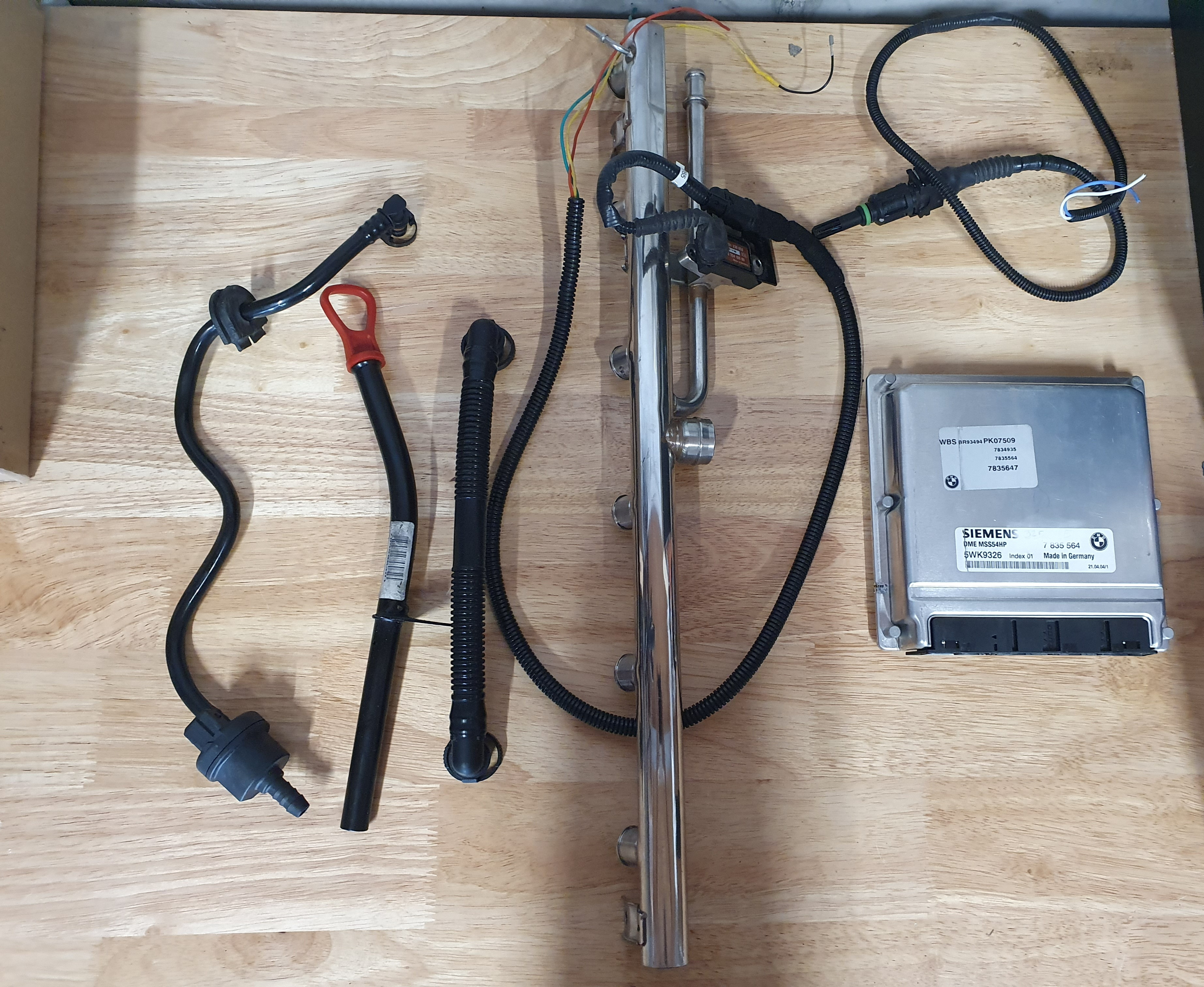

  • Je suis en plein dedans en ce moment, personnellement j'ai choisi de partir sur un montage type csl oem avec les pièces origine csl. Il ne manque plus que la baa karbonius et gazzzzzz.

il y a 15 minutes, KOOMICHRIS a dit :
te manque pas un bout?
Non je vais câbler directement dans les pins sous le dme. Le branchement comme ci-dessus est une adaptation pour conserver la prise du débitmètre.

et le débitmètre lui même la "petite boite en plastique "t'en a pas besoin, c'est quoi qui fait débitmètre du coup?
Le débitmètre est remplacé par le capteur map et la sonde de température.

Une dernière question le calculo de csl, les avances et les temps d'injections sont pas différents vue que les AAC sont différents tu mets des AAC de CSL?
La map que j'ai actuellement sur le calculo est une base csl avec quelques modifications pour les aac standards.
Je compte quand même faire vérifier les paramètres avant d'aller rouler.

J ai acheté l'ensemble 1100e de mémoire. En neuf chez bmw cest intouchable...
Dme 1700e
Pipe alu csl 600e
Capteur map 300e
Divers durites capteur temp 200-300e
Ensuite faut ajouter la reprog du dme...
Il y a plein de site type burkaart qui proposent de modifier la modification du dme mss54 en mss54hp, un capteur map adaptable sur la pipe alu m3 non csl. Ça permet de réduire les coûts.
Mais dans l'ensemble, ca reste une modification très onéreuse.

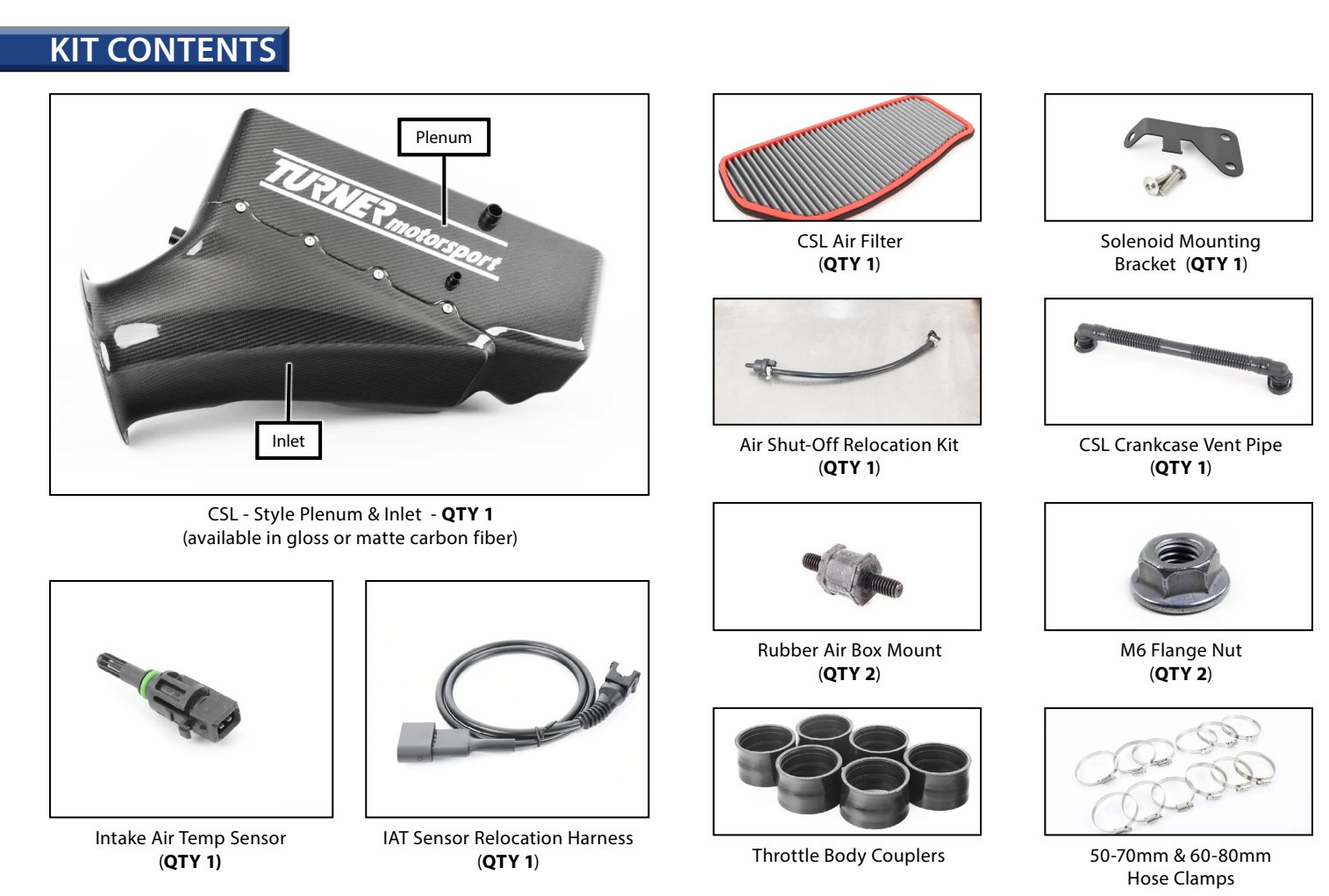

Une copie CSl c'est 2000$ (turner Motorsport en promo en ce moment), le Kit comprend a priorit ce qu'il faut pour la monter a l'exception de la cartographie, rajoute la cartographie Alpha N = 1000$ donc on reste sous le prix de la Eventuri.
même en payant full pour le kit Turner (2900$), ca fait 3900, ok 400 de plus que l'Eventuri mais t'as une vraie modification fonctionnelle, pas juste un truc pour faire joli aux rencontre et du bruit.

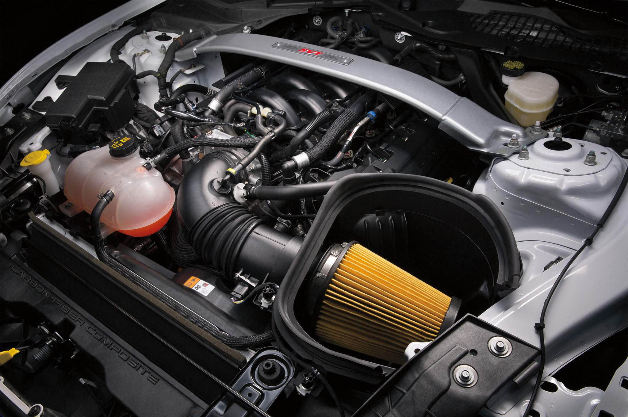

Pour faire du bruit, suffit de mettre un cone au bout de l'entree d'admission, un peu de cloisonnage et roule, il y'en a pour moins de 300 si on sait bricoler un peu. C'est moins classe mais ca fera le même effet. Et c'est pas pourris en terme de performance, c'est le montage d'origine des Gt350 par exemple:
