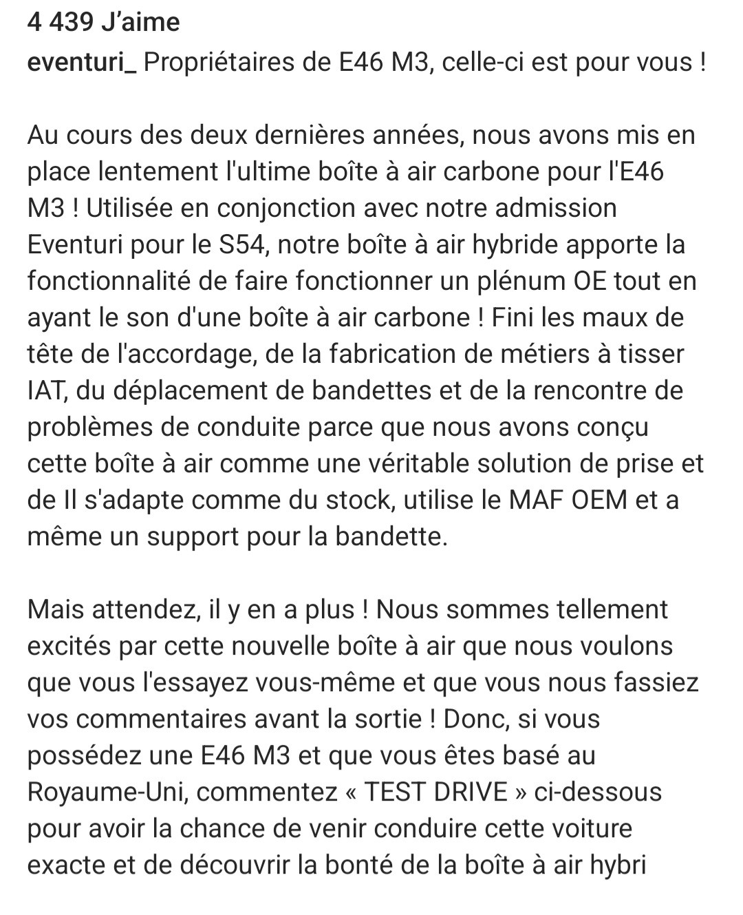

Non c'est bien la même que celle présenter dans la vidéo de @KOOMICHRIS , tu peux pas te tromper Eventuri n'en commercialise qu'une 😉
Jai creusé un peu le sujet. La baa vendue chez europe BMW shop nécessite la suppression du débitmètre, c'est une evolve si tu regardes bien les photos.
Celle dans la vidéo eventuri n'est pas encore commercialisée. Prix inconnu pour le moment.

J'y comprend plus rien, sur le site d'Europe BMW Shop c'est bien indiqué Carbon Airbox S54 Eventuri et effectivement sur les photos 📷 il y a la plaque Evolve, tu as sûrement raison c'est une BAA Evolve sans débitmetre sous égide Eventuri , par contre pour le prix je préfère celle de Karbonius qui est bien moins chère pour le coup.
Attendons le prix de vente de cette fameuse BAA CSL Eventuri 🤔 j'espère 1500 euros max mais j'y crois pas trop🤣🤣

J'ai réussi a trouver le prix de cette fameuse airbox Eventuri qui permet de garder le débimètre et ainsi de rester en configuration d'origine puisque plug and play.
Airbox seul vendu 2538 euros chez supRcars, c'est le prix le moins chère que j'ai pû trouver en France, mais quizz du filtre a air puisqu'il n'y en a pas a l'intérieur de l'airbox comme sur les box CSL donc en rajoutant l'admission Eventuri en carbone comprenant le filtre (seule, elle coûte aux alentours de 1000 euros) le montant grimpe a 2970 euros.
Apparement en l'installant, on obtient une meilleure réponse a l'accélérateur et une montée en régime plus immédiate tout en restant street légal, de plus on obtient bien évidemment le son légendaire de la CSL.
Par contre, après reprogrammation il peut y avoir un gain entre 20/22 cv de plus🤔ce qui peut paraître un brin optimiste.
Ça peut paraître être une alternative a la boite CSL.
