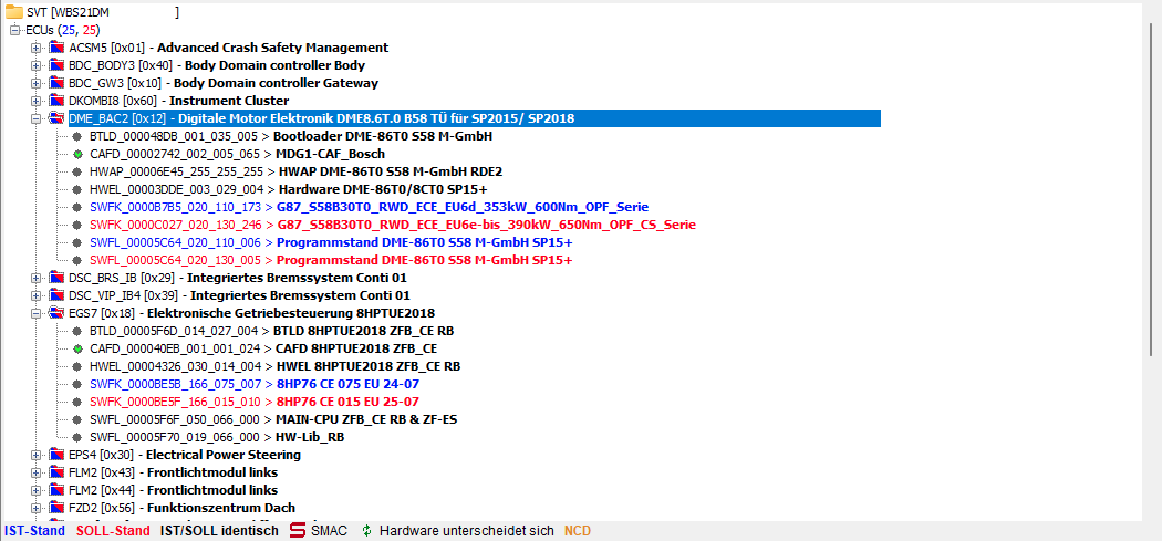

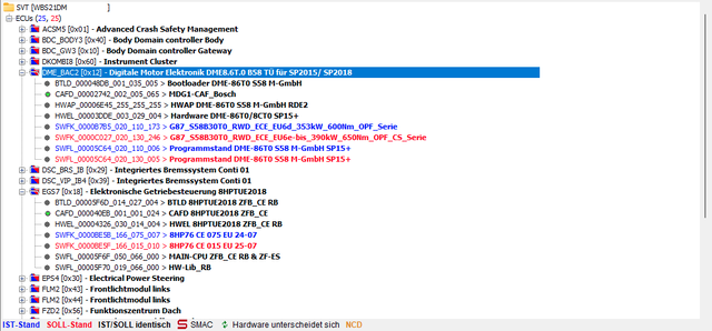

Il flashe le fichier officiel BMW de la version CS, en utilisant très certainement E-Sys, car ISTA+ ne permettra pas de le faire.
Donc techniquement, il est en effet probable que grâce à E-Sys il puisse contourner le VIN et flasher le fichier DME de la CS sur une "normale".
Techniquement je comprends très bien comment c'est fait.
Ceci étant dit, chaque fichier à une version "software" avec un ID bien spécifique défini. Il est plus que probable que le software ID soit différent entre un fichier DME pour normale et un fichier pour CS.
Et ISTA+ identifie tous les boitiers de la voiture, leurs version hardware et leur version software à chaque scan. Ceci dans le but de savoir si une mise à jour est disponible pour chacun des boitiers identifiés.
Donc BMW n'a qu'à ajouter une alerte en concession si le SW détecté dans la "normale" est celui de la "CS". C'est ultra simple à faire pour eux, bien plus simple que de détecter une manipulation de la cartographie (qui elle aussi si elle est détectée provoque le code défaut S0777)
Donc il est en effet presque plus facile de flasher la cartographie de la CS dans une normale que de flasher une cartographie d'un mappeur. Je saurai sûrement faire avec un peu de recherche... Mais il faut surement acheter la licence E-Sys Ultra, et j'en ai pas grande utilité.
Concernant la garantie, le client pourra toujours arguer que les fichiers sont des originaux BMW, cette manipulation ne sera JAMAIS possible en concession, ils n'ont pas E-Sys, donc impossible de faire gober des couleuvres... donc pour moi, adios la garantie si BMW identifie la MAP CS dans la normale.
Edit, Image trouvée sur un forum calé sur le sujet :
Donc c'est bien avec E-sys
