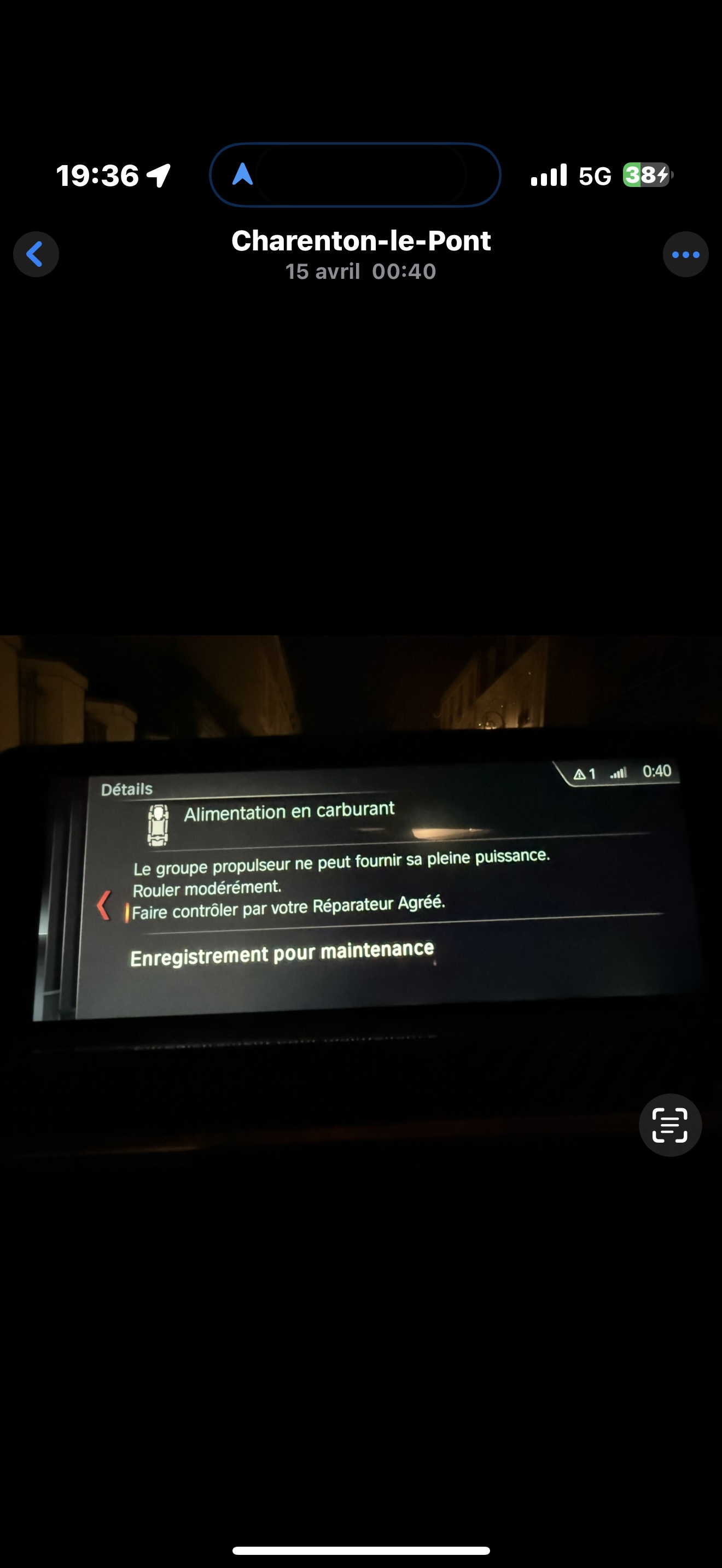

Dès le 1er mois, j’ai rencontré un problème étrange :
  • En appuyant sur le bouton de démarrage, le moteur s’allumait brièvement puis s’éteignait aussitôt.
  • Un message s’est affiché sur l’iDrive :
“Alimentation en carburant
Le groupe propulseur ne peut fournir sa pleine puissance.
Rouler modérément.
Faire contrôler par votre Réparateur Agréé.”
Par hasard, après avoir ouvert le bouchon du réservoir pendant environ 5 minutes, la voiture a redémarré normalement. Je n’ai pas vraiment compris pourquoi sur le moment.

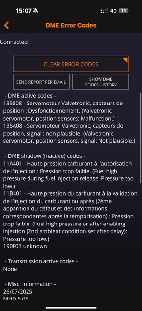

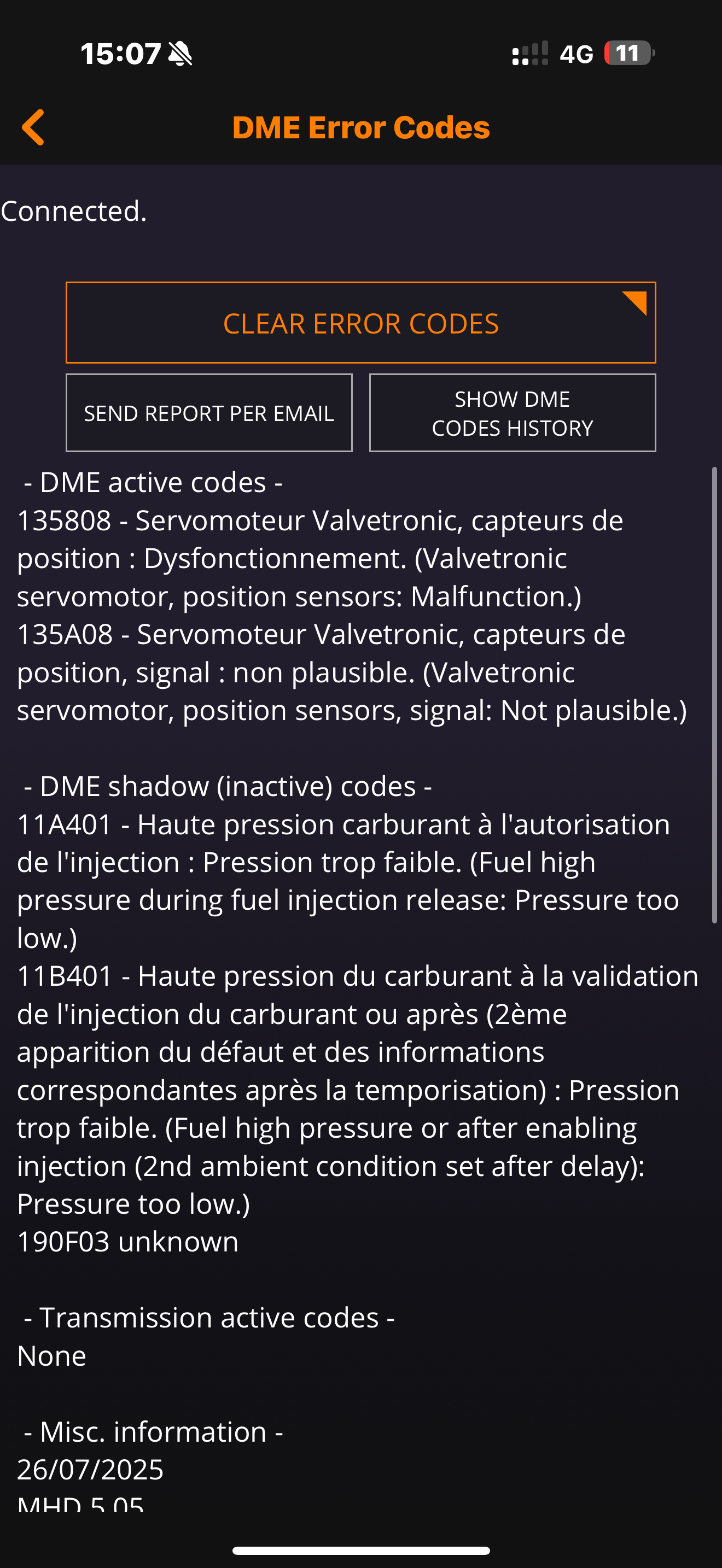

4 mois plus tard, j’installe le système MHD et je découvre plusieurs codes défauts :
DME Active codes :
  • 135808 – Servomoteur Valvetronic, capteurs de position : dysfonctionnement
  • 135A08 – Servomoteur Valvetronic, signal non plausible
DME Shadow codes (inactifs) :
  • 11A401 – Pression de carburant trop faible à l’autorisation de l’injection
  • 11B401 – Pression de carburant trop faible à la validation de l’injection (défaut confirmé une 2e fois)
  • 190F03 – (inconnu)
J’ai tenté d’effacer les défauts via MHD, mais certains sont revenus.
Aujourd’hui, j’ai peur de rouler et d’endommager le moteur, surtout si le mélange air/carburant est trop pauvre.
J’ai contacté BMW pour un diagnostic, mais le premier rendez-vous disponible est dans un mois et demi, ce qui me paraît trop risqué.
Avez-vous une idée claire de ce que cela peut être ?
Est-ce que cela pourrait venir de la pompe haute pression (HPFP), du capteur de rail, ou d’un problème électrique lié au Valvetronic ?

pour ton problème, le valvetronic est effectivement un problème courant sur le s55 et j'ai l'impression que tu ne vas pas y couper... certains pourraient dire que ca arrive plus sur les autos qui ne roulent pas assez!
pour ta problématique de pression de carburant, le défaut est dans la shadow memory et ne semble plus actif... Je commencerais donc pas changer le valvetronic...
en RP, tu as qq bons spécialises ///M : https://forum.motorsport-passion.com/topic/54771-sp%C3%A9cialiste-bmw-m-en-r%C3%A9gion-parisienne/
je pense que tu dois pouvoir y ajouter station 95
Pour ma part, je conseille de ne pas rouler en l'état et de faire effectivement réparer... le valvetronic pilote le déphasage des arbres à cames et même sans connaitre le fonctionnement exact, j'aurais peur d'abimer le haut moteur...
