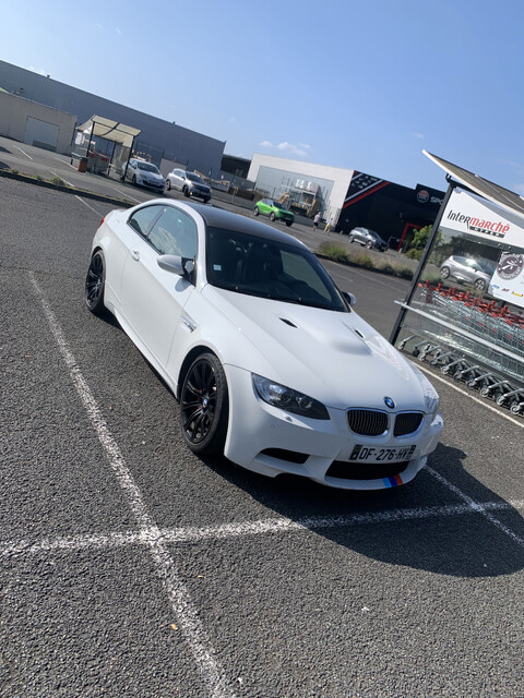

Posté(e) le 27 juilletle 27 juil. comment_1215944 Bonjour à tous!j'ai une M3 E92 2008 depuis peu et je me pose quelques questions...j'ai vu que je n'avais pas certaines options comme le Mdrive (avec les mode sport+, etc...), l' EDC (les amortisseus réglables, l'Hifi Professionnal Logic7.Est-ce que ces Options peuvent être ajoutées chez un specialiste BMW... ou avec un boitier?...Merciii!
