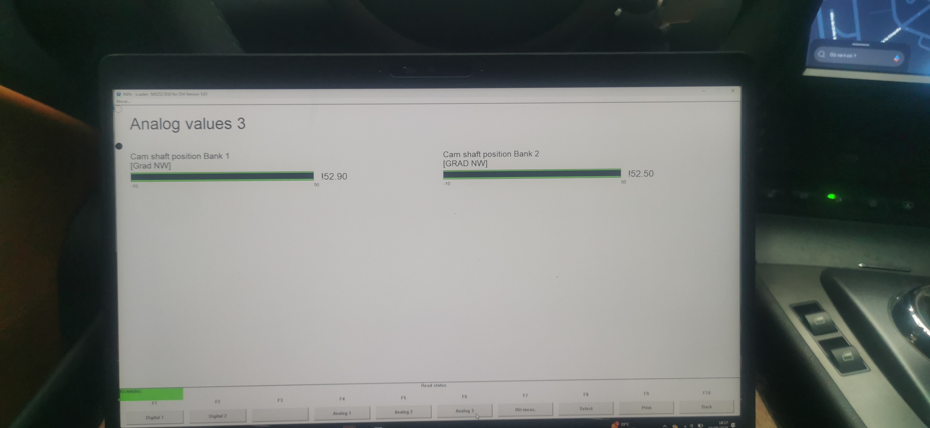

Les positions AAC ne bougent pas, même avec un peu de régime.

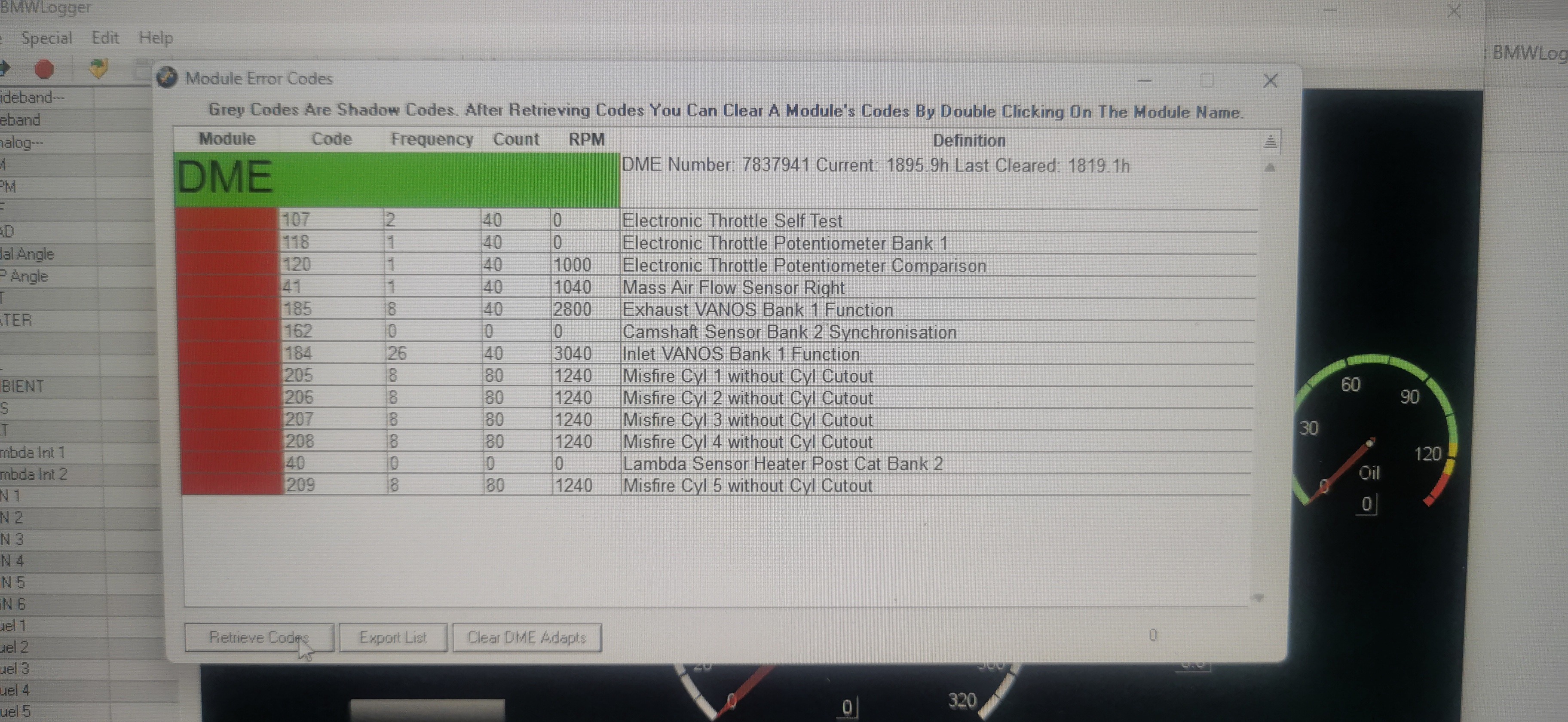

Le code erreur 184 est réapparu sous INPA, il parle de manque de pression du vanos, du coup apriori sur coté echappement et admission en même temps. Le niveau d'huile est bon
Je penche pour un problème électrique mais j'ai beau faire le tour, je vois pas d'où ca vient. Vous auriez des idées?
Qu'est ce que je peux tester de plus? J'ai rien vu de fou dans INPA pour activer le VANOS

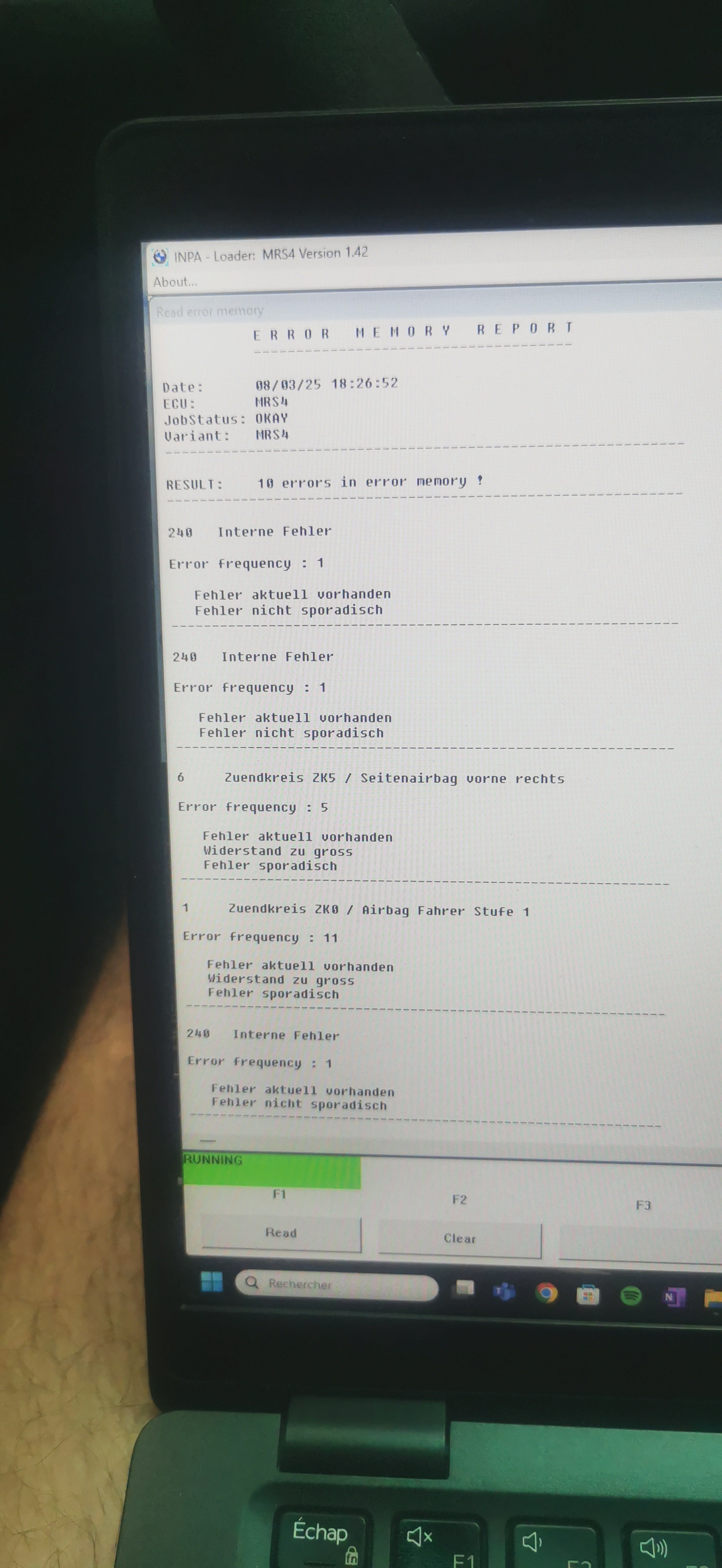

Le rapport de l'airbag fait peur aussi, surtout jamais eu aucun soucis avant:

Un test de pression de vanos est nécessaire
Le test avec ista ou inpa pour tester le déphasage et le vanos en globalité n'est pas important dans l'immédiat

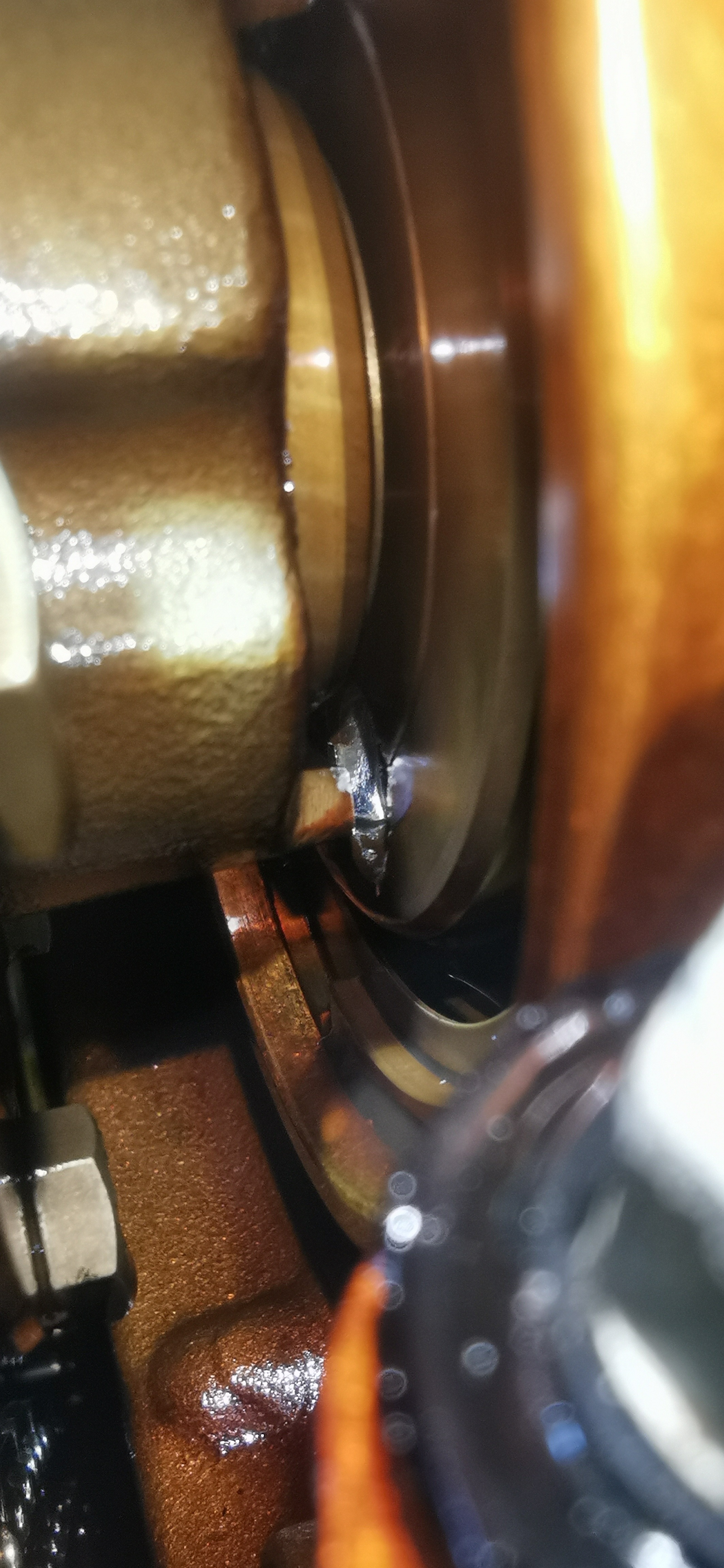

Regarder coté solenoide de vanos, soudures et alimentation electrique et verifier que tu as pas un ergot de la pompe sur l'ACC d'echapement qui a cassé (risque de descendre le moteur)

soit les dents de la pompe , et il faut retirer le couvre culasse pour le voir ...

J'ai pas assez prié on dirait....
La misère !
On est d'accord ya un risque a rouler comme ça? L'histoire de l'emmener chez le doc....
comment_1216856

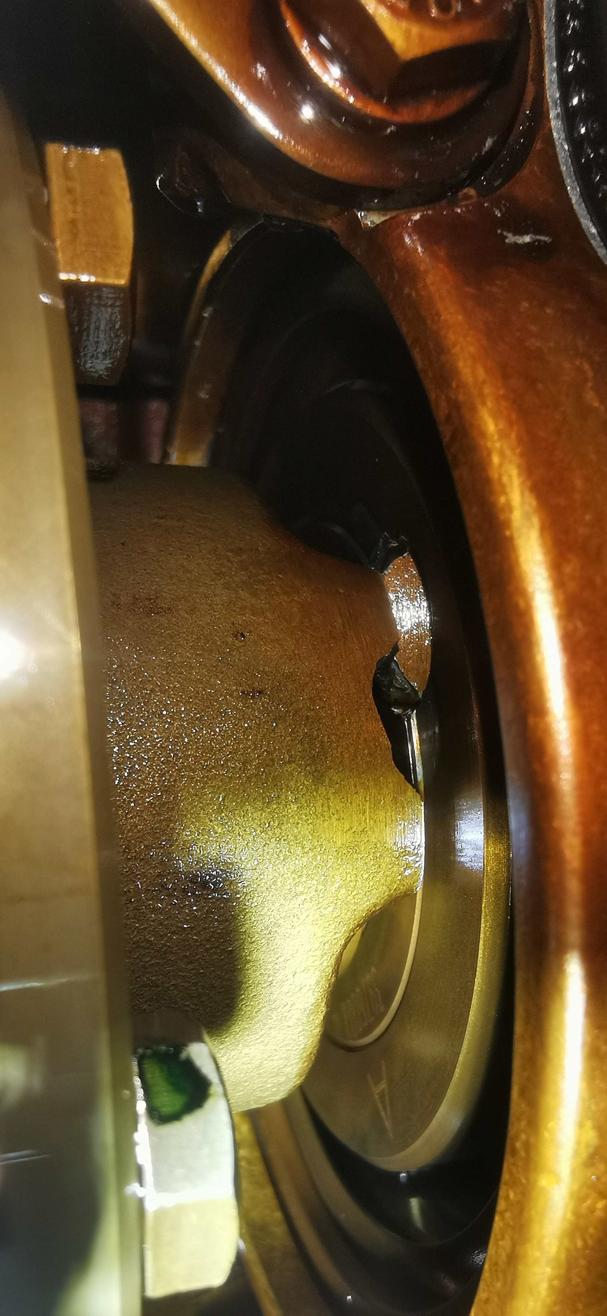

Si le bout cassé sort de son logement et se met dans la chaine, tu pètes tout... A mon avis faut plus démarrer la
comment_1216857
Dire que j'ai fait 100bornes avec le pb en pensant que ctai un capteur qui déconnait...

La vache impressionnant ce truc!
Il y a pas eu d'autre symptôme avant la panne?
On croise les doigts pour toi qu'il y ait pas eu de dégât

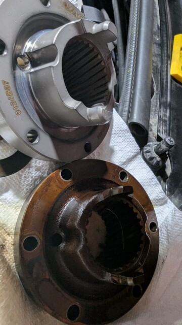

Oui c’est une maladie connue ces ergots, ça viens des trous de la pompe qui sont trop gros. Le jeux fragilise petit à petit les ergots jusqu’a rupture.
Tu as plusieurs solutions, dont repercer au bon diamètre le disque de la pompe. Mais dans ton cas, vus que tu dois remplacer la poulie je prendrais une version avec ergots renforcés et majorés.
j’ai pris la poulie VAC, aucun problème au montage et je suis certains que ça va pas casser, aucun jeux avec le disque de la pompe.
VS OEM:
Modifié par R1.
