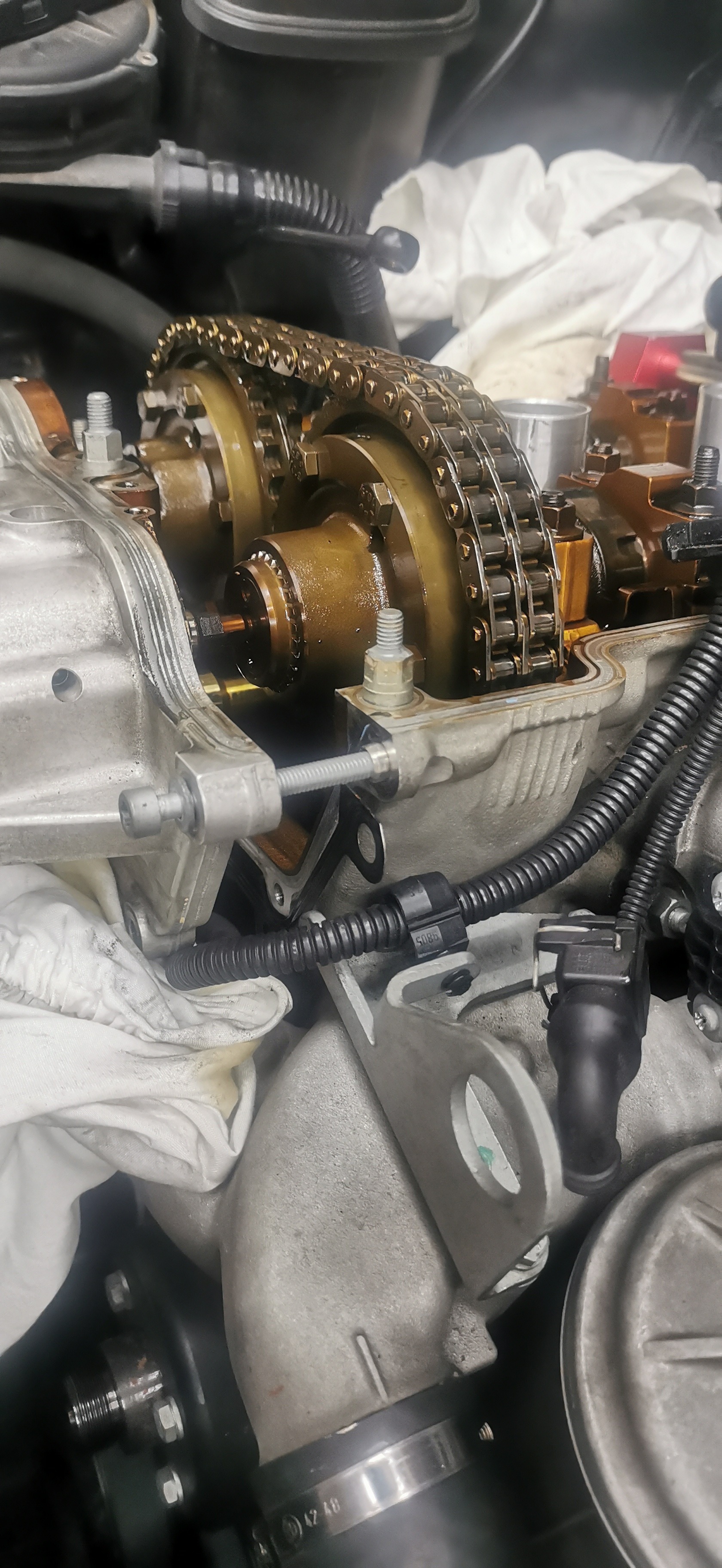

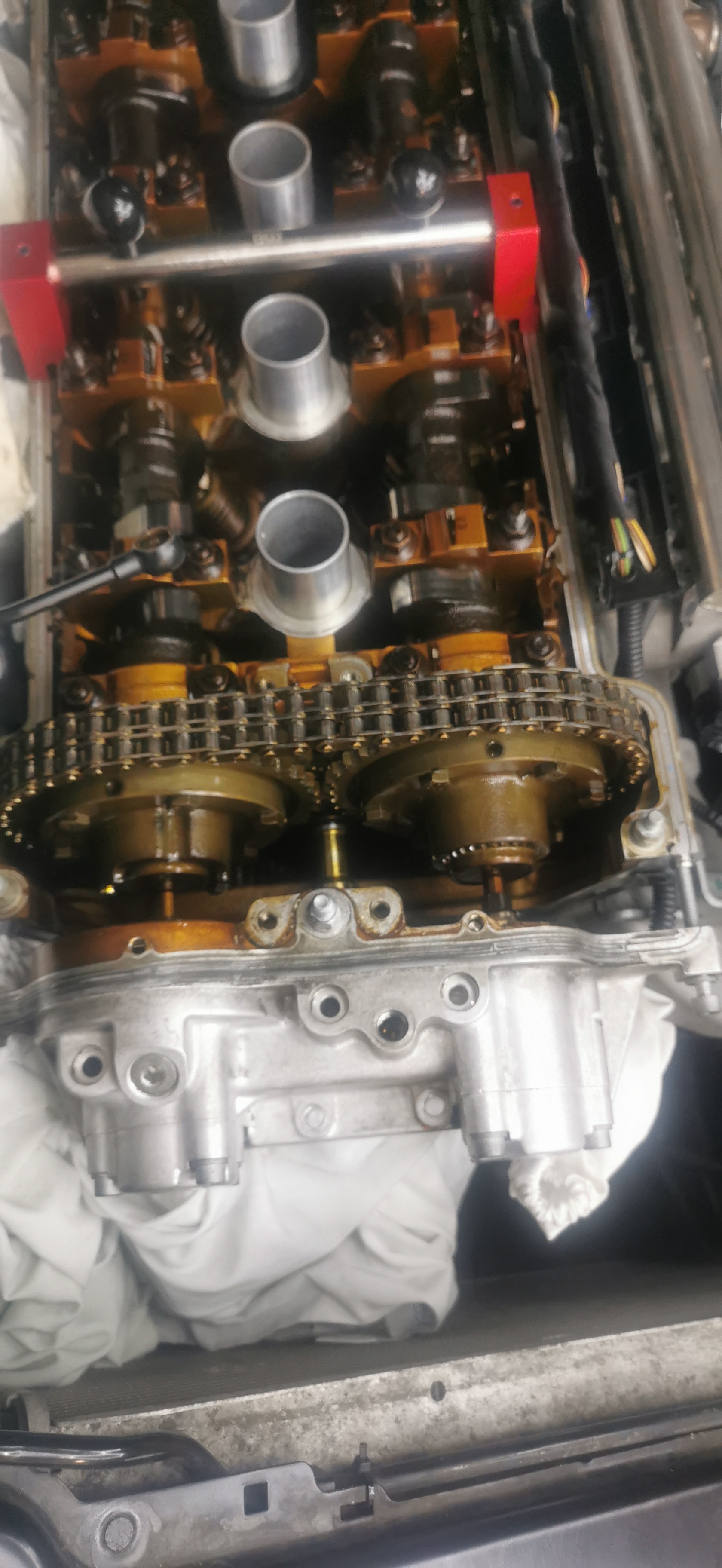

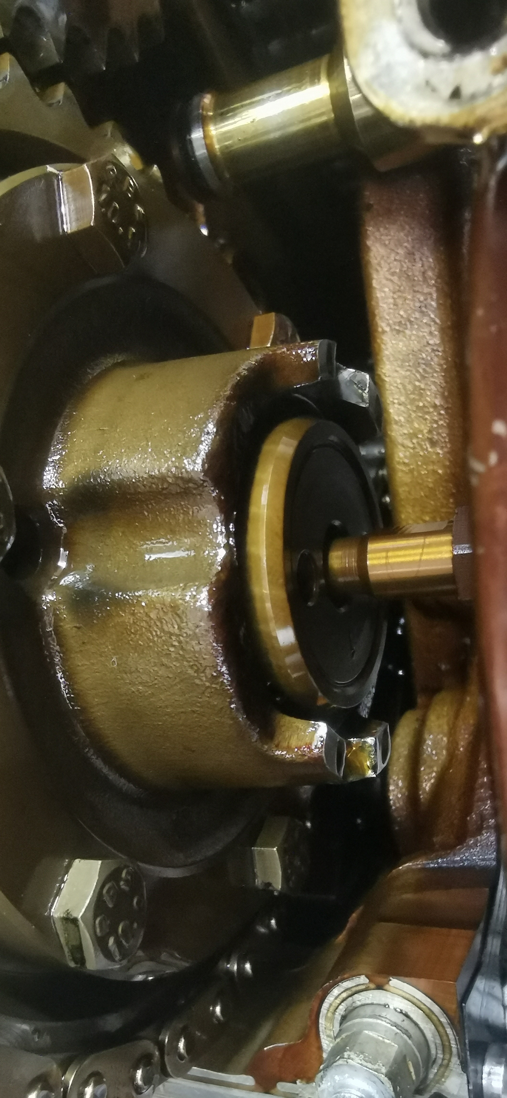

  • Allez la suite ! On remet la chaîne, les pignons le tendeur. Merci pour.le.pret de l'outil ! @AuréE46 Il y a bien une légère différence de calage avec ma chinoiserie de quelques degrés.. comme quo
  • Allez ça a démarré ! J'ai dû remettre de huile par le filtre a huile pour que la pression vienne... Pas de bruits suspect, j'ai juste fait une petite chauffé au ralenti et un peu de prise de régime.
  • Victoire! Merci a tous pour votre aide Jen ai fait déjà des trucs chiants mais ça c'est du lourd! Jose pas imaginer le remontage.... Voilà les bouts sont intacts et manque rien! Ça pas été jouer da

Qu'est ce qui pourrait expliquer que certains se cassent et d'autres pas car finalement phase 1/phase 2 les pièces sont exactement les mêmes?
Aurais tu une explication plausible par rapport a ça J-P?
Modifié par sebos92
aucune explication ... j'ajouterai même que la conception de la pièce est la même depuis le S50B30 ...
et je crois même que la pièce est identique à celle du S50B32 ... qui lui ne connait à ma connaissance pas de soucis de ce type .
Donc à part un problème de métaux de fonderie , je ne vois pas d'explication .

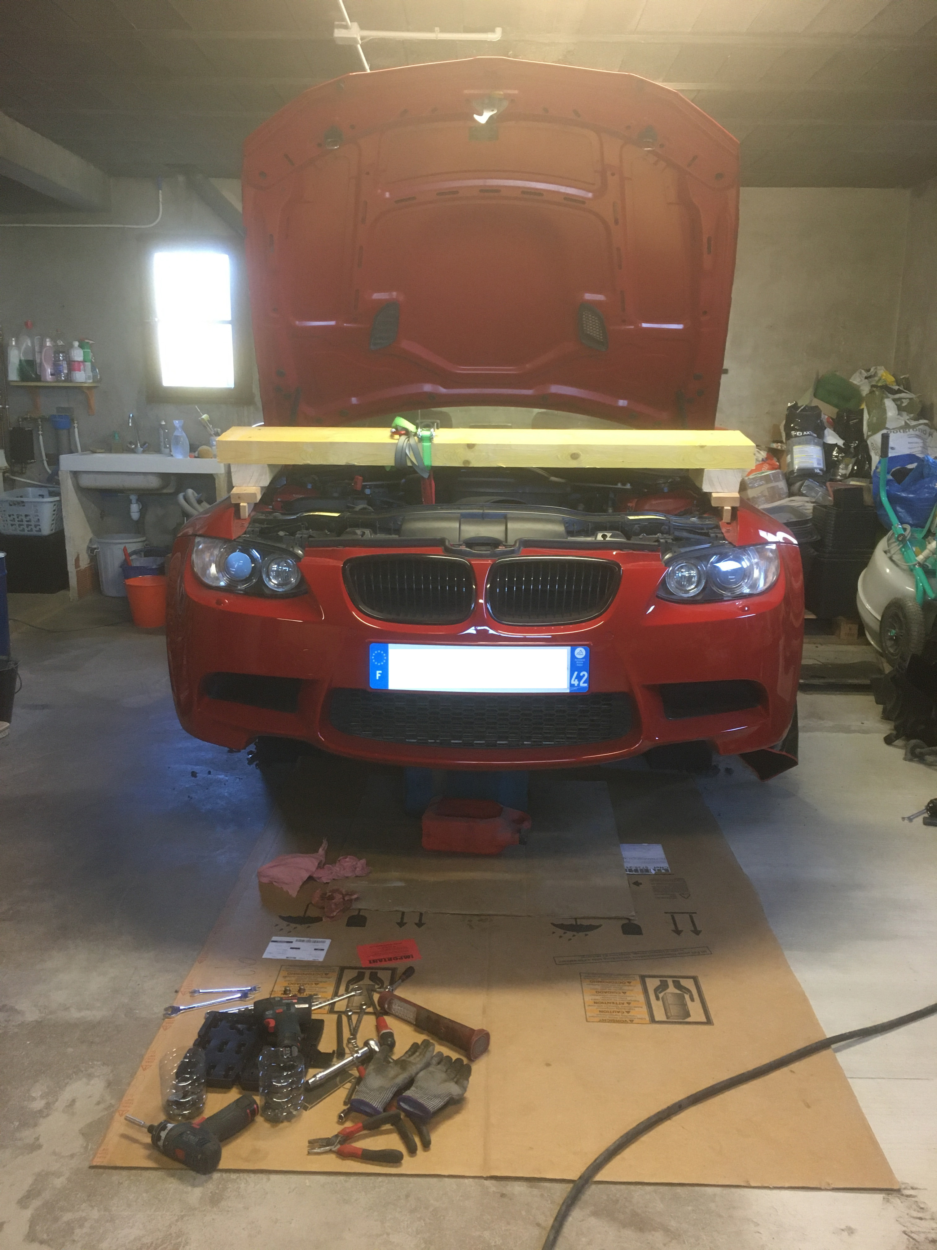

Le 12/08/2025 à 07:26, aramis a dit :
Ou ce genre de chose en "one time"

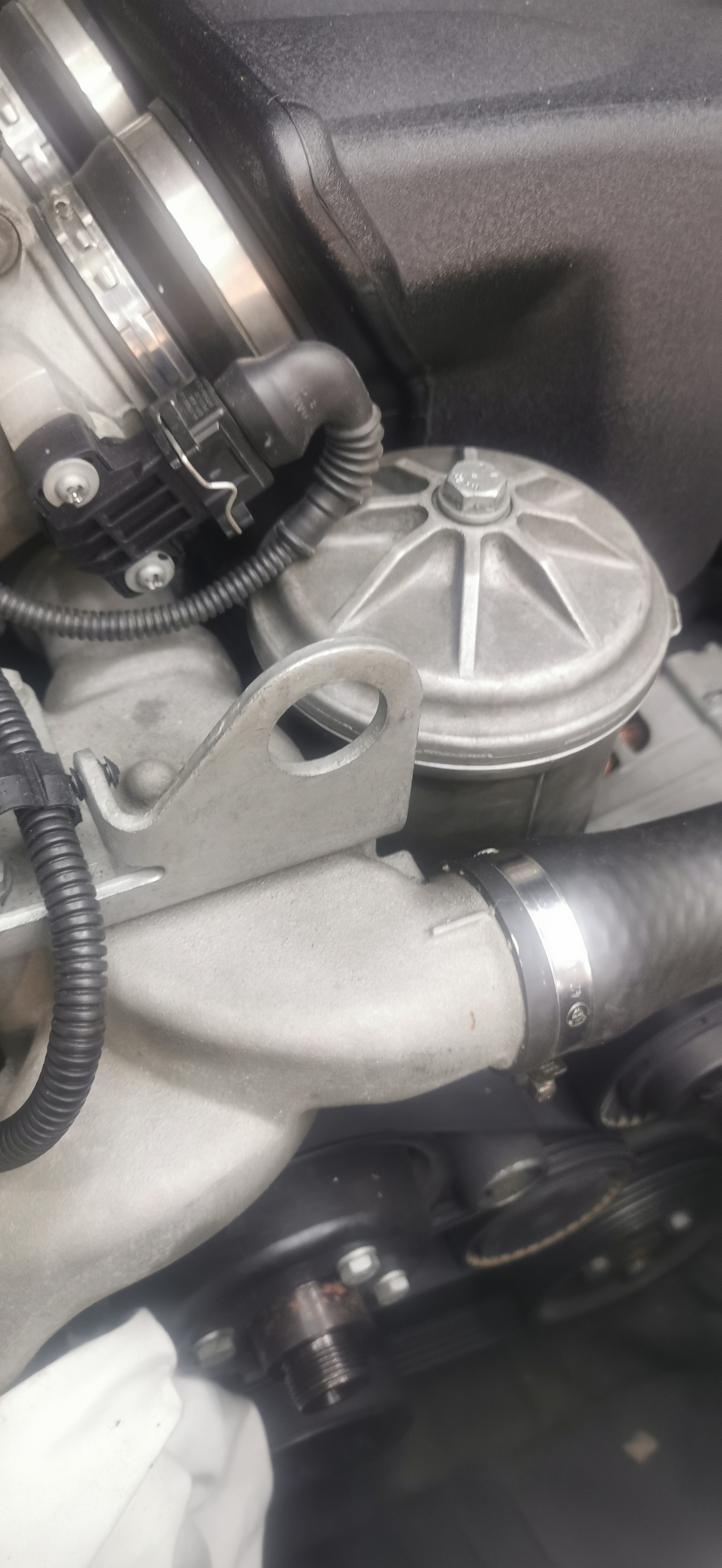

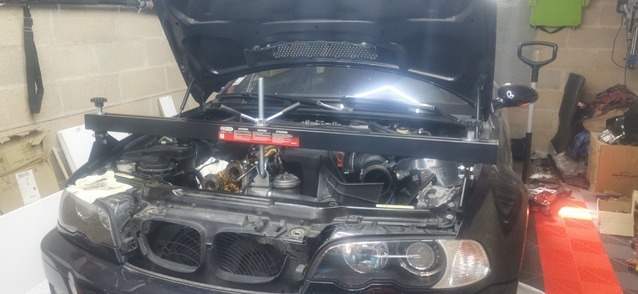

Question super con mais.. les sangles, elles retiennent comment le moteur? Je n'ai pas vu de support officiel pour attacher le moteur par le haut, un genre de crochet comme il pouvait y avoir sur un M20 par exemple?

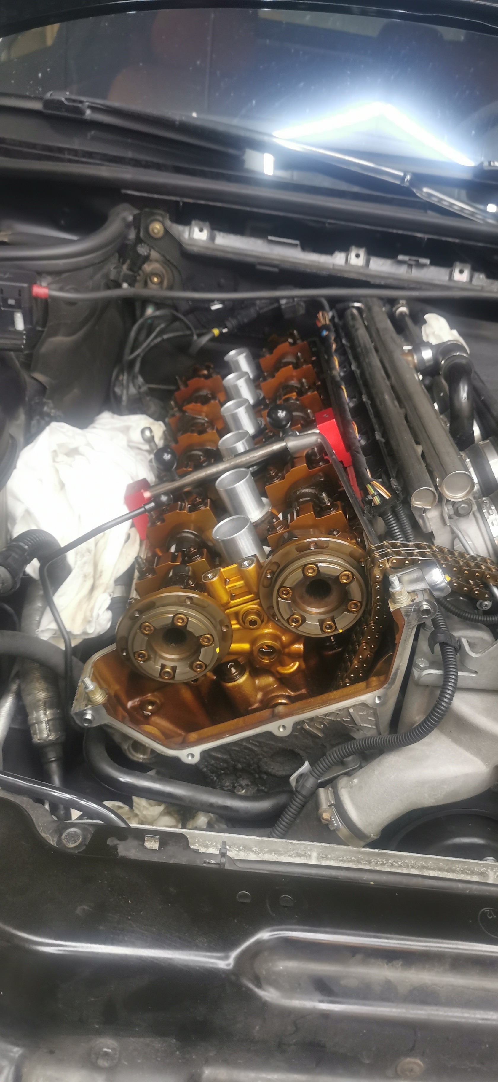

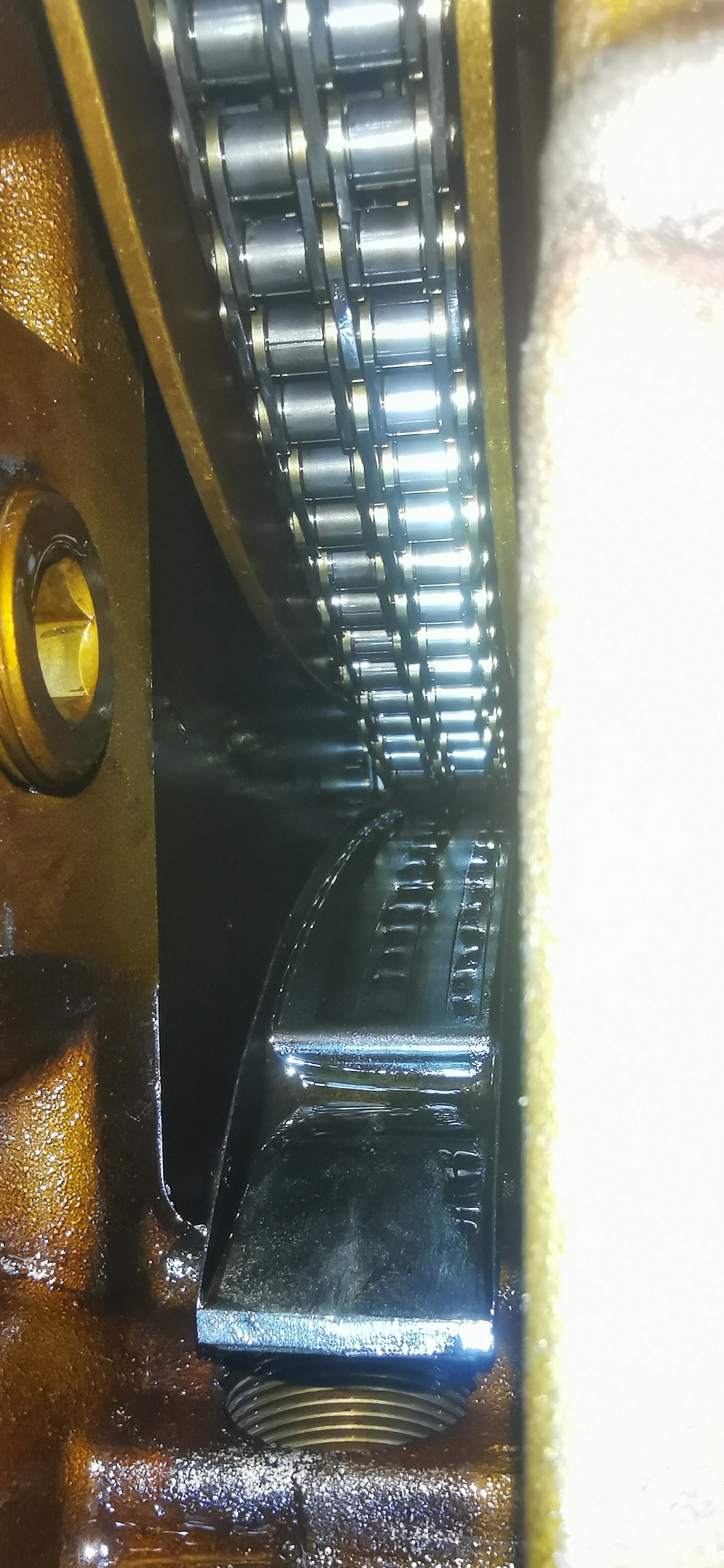

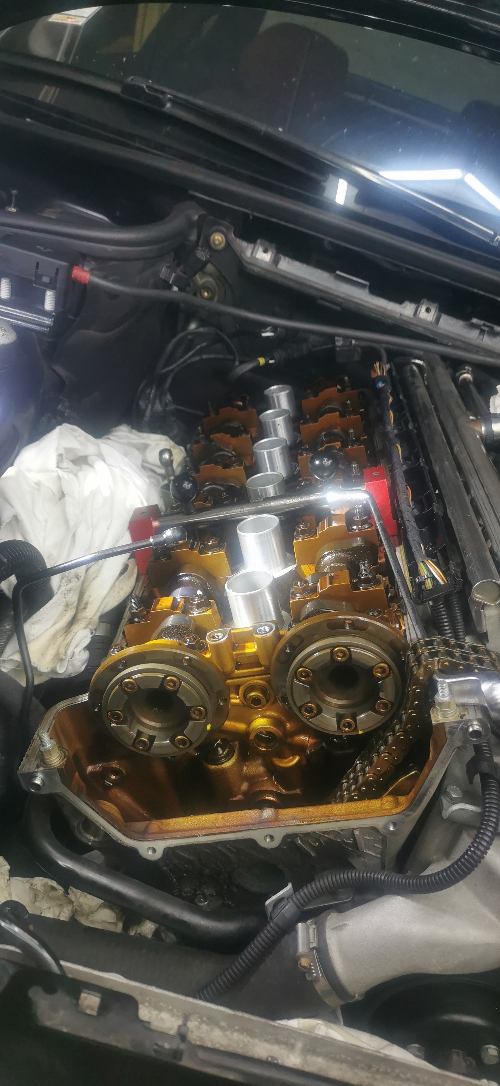

J'attaque le démontage, en premier je vais virer les pignon d'AAC et mettre la chaine de distri sur un coté. J'espère voir le fond du carter de la avec une petite caméra et peut être identifier le bout qui est tombé. L'espoir fait vivre
Sinon j'ai check la chaine de distri, pas de dégâts.
J'ai fait la vidange aussi et aucun truc suspect à l'horizon.
J'ai attaqué!

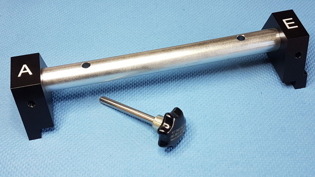

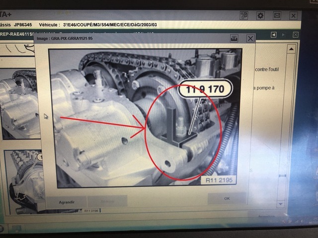

J'ai calé le moteur avec la pige sur le damper et puis démontage et repérage de tout ce que je vire.
Vous avez des bons plans pour le kit de calage distri? J'ai acheté un truc d'occasion sur amazon pour 60 balles mais j'ai aucune confiance, il n'y a même pas de coté ADM et ECH
Prêt pour une réfection.
Modifié par pompom6380
J'ai le kit de calage OEM et en effet il faut qu'il soit robuste, je peux te le prêter également! 😉

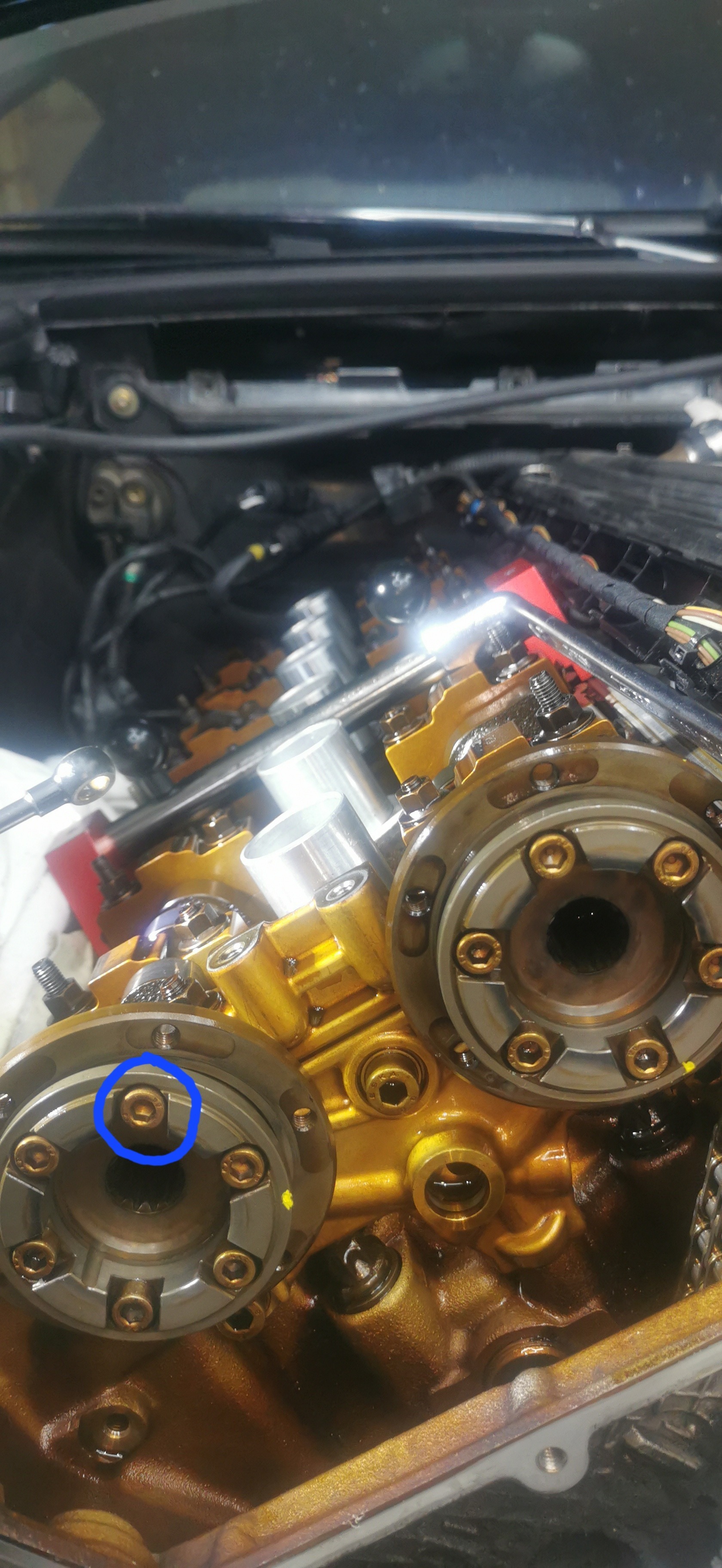

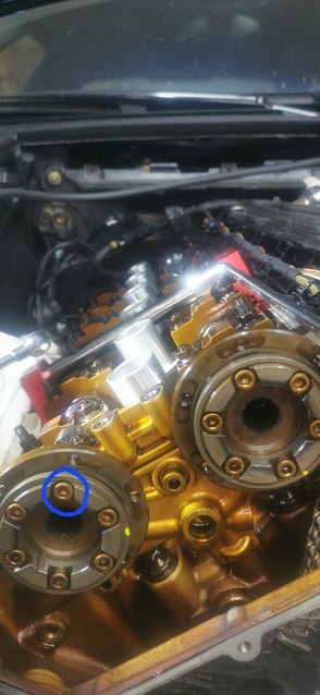

Je t'invite à marquer les arbres de vanos avec les poulies pour avoir leur positionnement angulaire "d'origine" (si jamais ça n'a jamais été démonté)

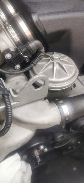

Tu as bien un anneau au dessus de la pipe d'eau pour maintenir le moteur

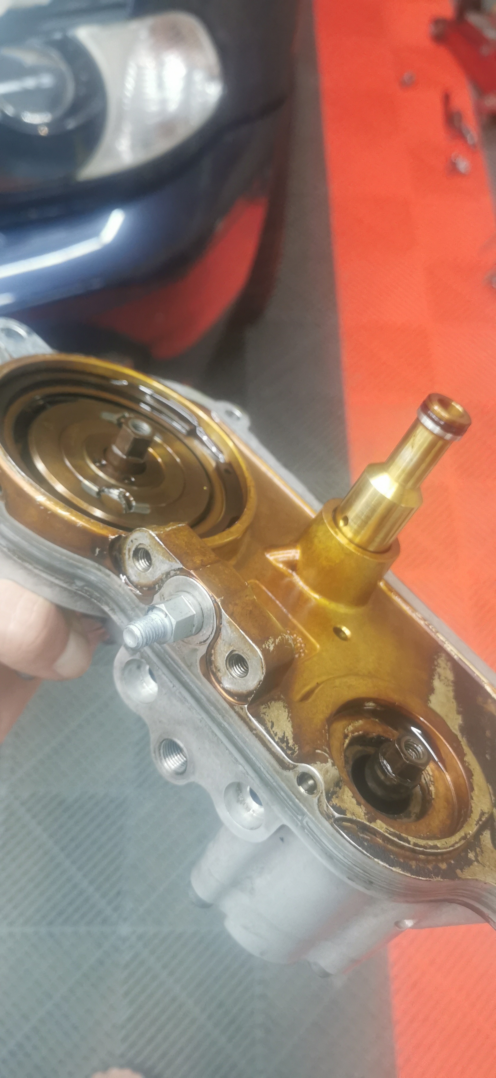

J'ai tout démonté, évidemment pas réussi a retrouver le bout donc on attaque le carter....
Ca fait peur de voir la chaîne de distribution pendouiler... Pas prêt de faire vroom!
En effet, devant les yeux le crochet...
L'accès est pas fou même après avoir démonté le guide ect...
Ah oui ça a bien avancé!
Tu pourras en profiter pour remplacer ces vis par la nouvelle définition (07129905536)

Toute façon, je commande rien tant que j'ai pas retrouvé le bout cassé... J'ose pas imaginer si il n'est pas dans le carter ni dans la crépine de pompe, c'est l'angoisse! Je saurais pas aller plus loin après ca devient un gros chantier

Je pense à ça j'ai également l'outil beisan pour ouvrir les arbres de vanos, tu n'auras pas besoin de les commander si tu le souhaites....
On va le retrouver ce bout! Tu as essayer de reconstituer le puzzle avec les élements retrouvés? Pour etre sur qu'il t'en manque bien un et pour mieux identifier la forme.

T'inquiète pas il n'est pas plus loin que la crépine

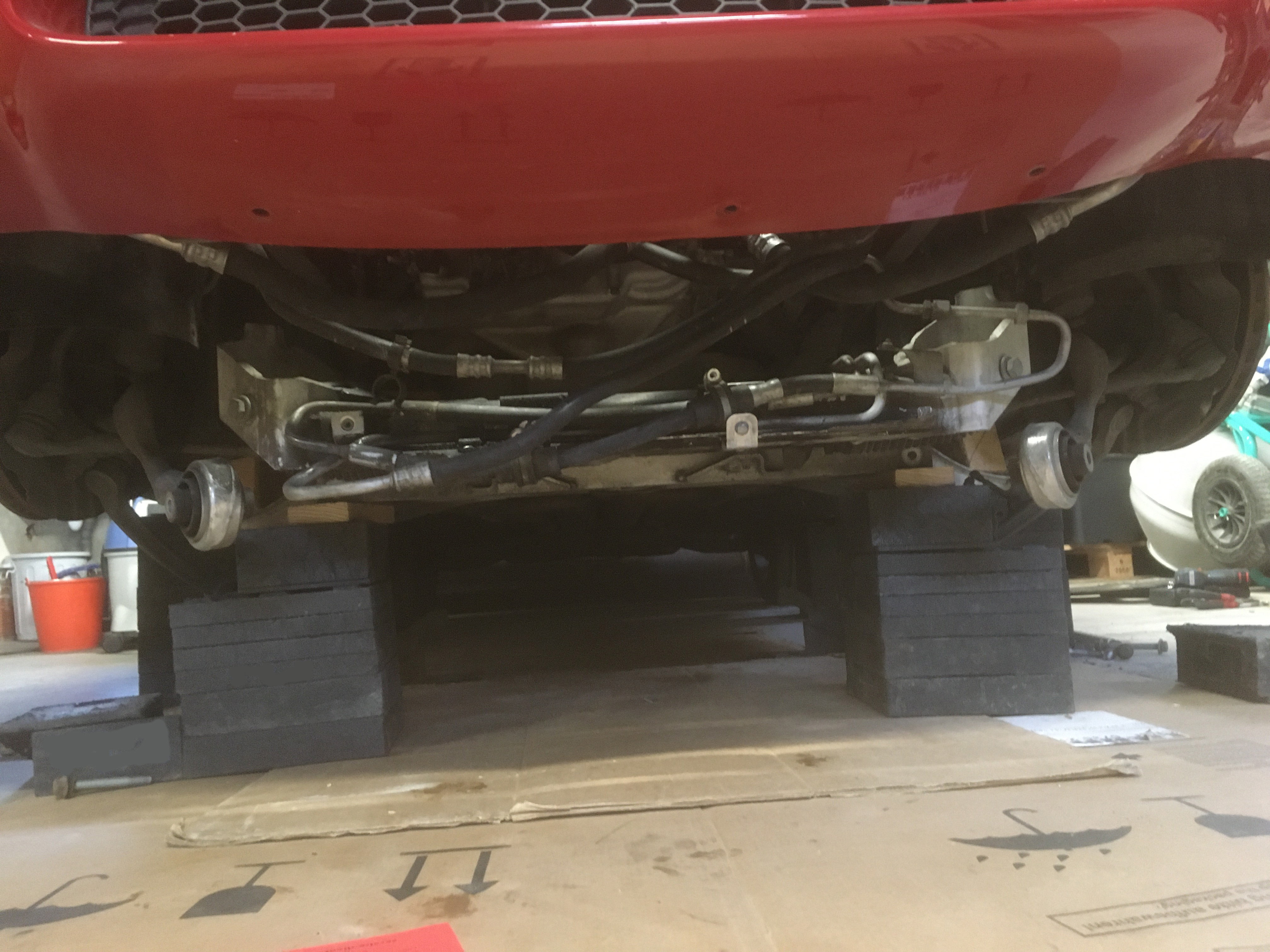

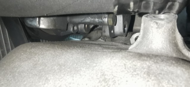

Coup dur, j'arrive pas a tomber le carter... Jose pas trop forcer mais il a l'air bien coincé sur l'arrière, je pense avoir viré toutes les vis.
Vous avez des techniques ? Jose pas faire du sale avec le pied de biche...
Pfff! Les deux vis ds les trous de la cloche de bv....
Bon maintenant ça bloque au niveau de la pompe DA qui touche un poil le carter. Faut la dégager? J'avais pas prévu de foutre la bagnole en pièces moi... 😱
