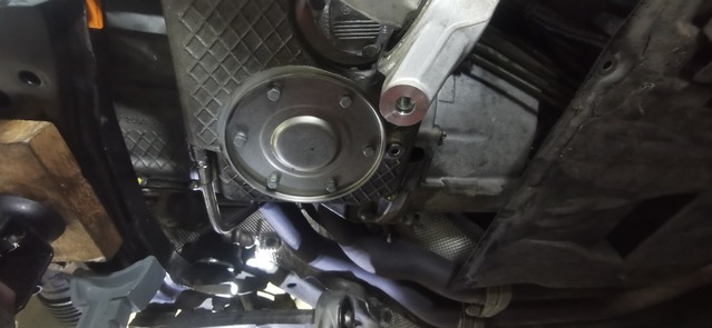

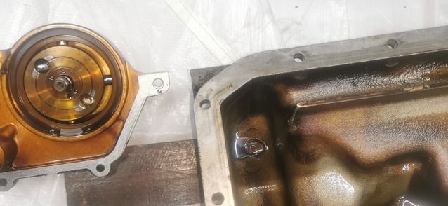

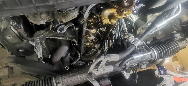

Posté(e) le 7 septembre 2025le 7 sept. comment_1219401 Il y a 15 heures, pompom6380 a dit :Bon maintenant ça bloque au niveau de la pompe DA qui touche un poil le carter. Faut la dégager? J'avais pas prévu de foutre la bagnole en pièces moi... 😱il faut désaccoupler la pompe de DA de son support pour sortir le carter ... si tu te débrouille bien , pas besoin d'ouvrir le circuit ... Signaler

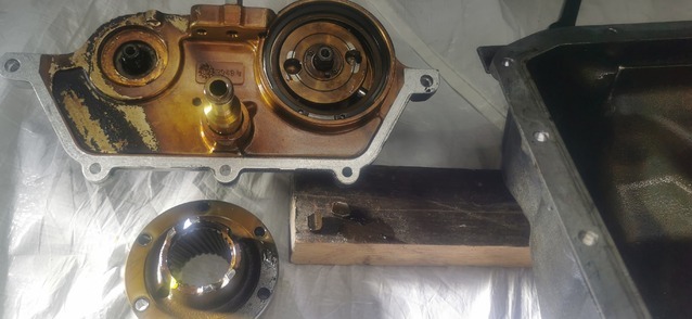

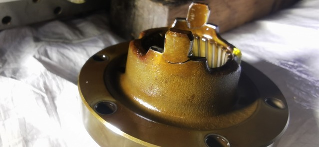

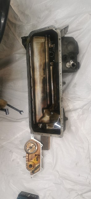

Posté(e) le 7 septembre 2025le 7 sept. Auteur comment_1219412 Victoire! Merci a tous pour votre aideJen ai fait déjà des trucs chiants mais ça c'est du lourd!Jose pas imaginer le remontage....Voilà les bouts sont intacts et manque rien!Ça pas été jouer dans les pignons, ouf.....Ya plus qu'à passer a la suite Signaler

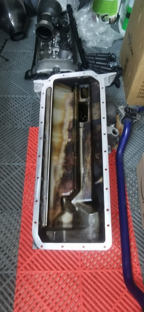

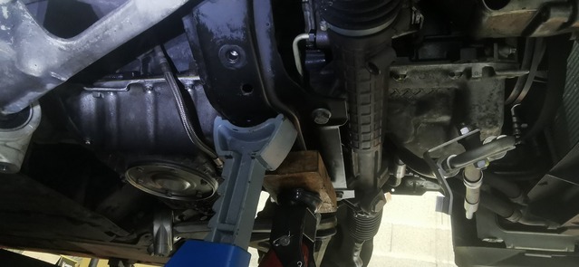

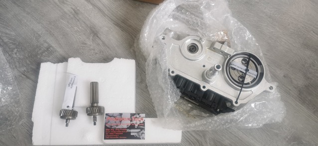

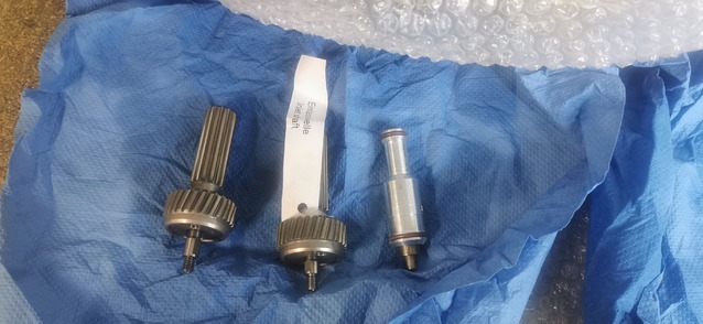

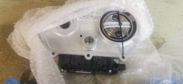

Posté(e) le 27 septembre 2025le 27 sept. Auteur comment_1220919 Hello,Allez le plus chiant est passé! J'ai remonté le carter non sans malPetit tips, j'étais passé a coté mais il faut retirer les 6 vis qui maintiennent la crépine en forme de cône dans le fond du carter. Ensuite, le replacement devient un jeu d'enfant! Sinon le tuyau de pompe à huile veut pas rentrer dedans, l'espace est vraiment réduit pour bien viser.Je prie pour que ca fuit pas, j'ai appliqué du dreibond comme préconisé sur les chevauchements de carters du bloc moteur et gros nettoyage des plans de joints. Le truc c'est que j'ai attendu un peu longtemps avant de comprendre comment remonter le carter, j'espère que le dreibond était pas trop sec au moment du serrage et que j'ai pas abimé le joint en galérant à remettre le carter.Tendu l'histoire! Ca se fait bien quand on connait toutes les astuces mais faut galérer pour apprendre! Le remise en place du berceau est une belle mer*** aussi quand il est parti derrière la voiture à 50cm de son emplacement normal 😅Serrages au coupleJ'en ai profité pour remplacer aussi les silentbloc moteur qui doivent avoir l'age de la voitureRéception du Vanos refait et de toutes les pièces pour faire le haut.Probentech sont super rapides, en moins d'une semaine envoi / refurbish / réception à la maison des pièces, c'est impressionnant! Avec photos a l'appui sur les travaux.J'ai pris le modèle de tête d'AAC échappement renforcé avec le kit de remontage beisian + patin de distri renforcé.Cet aprèm, j'entame le remontage du haut moteur.J'ai pris de la LOCITE 243 pour les vis d'AAC fournies dans le kit (elles sont renforcées apriori) - c'est bien ce qu'il faut? Signaler
Posté(e) le 27 septembre 2025le 27 sept. comment_1220920 Je t'avais dis, ils sont top probsten en Allemagne, très professionnel. Avec ça, ton vanos va retrouver toute sa vitalité. Ça commence a sentir bon, beau travail en tout cas👏👏💪 Signaler

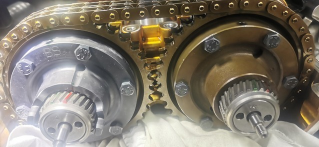

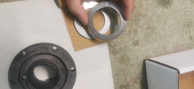

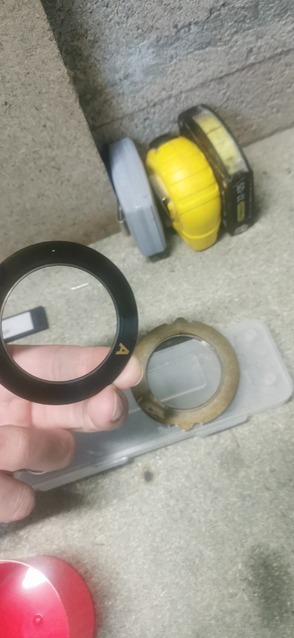

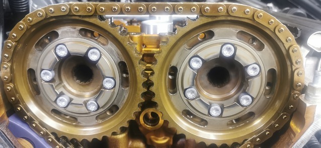

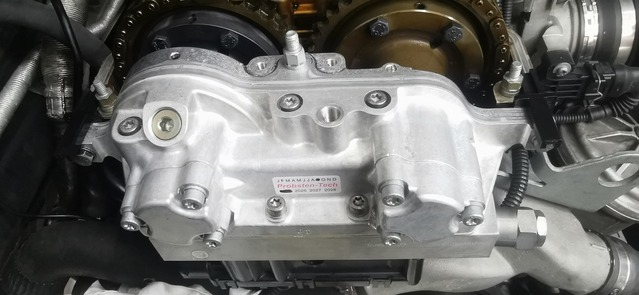

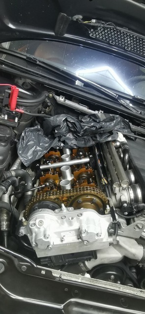

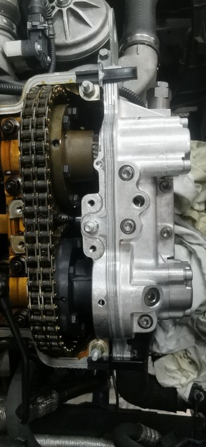

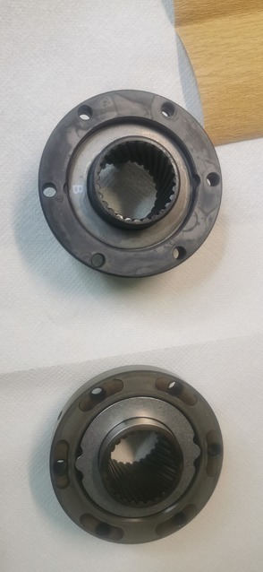

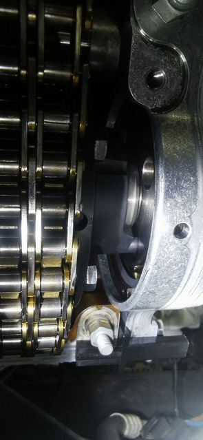

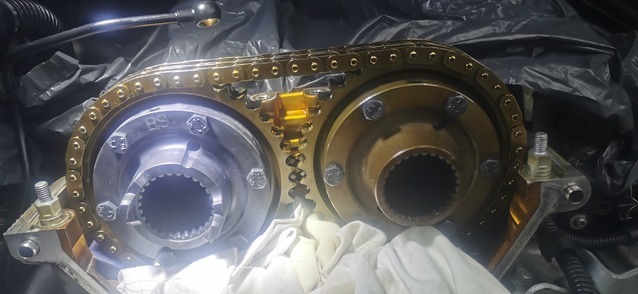

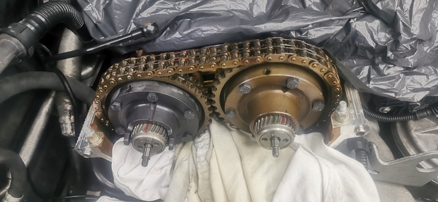

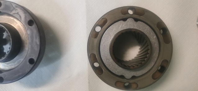

Posté(e) le 4 octobre 2025le 4 oct. Auteur comment_1221527 Allez la suite !On remet la chaîne, les pignons le tendeur.Merci pour.le.pret de l'outil ! @AuréE46 Il y a bien une légère différence de calage avec ma chinoiserie de quelques degrés.. comme quoiMise en place des plateaux de pression :Les anciens notés ALes nouveaux sont B ?Remise en place avec serrage des vis a la main avec les trous bien centré au milieu des oblons sur lAACEnsuite si j'ai bien compris on tourne complètement a droite les hubs.On peut alors passer au réglage du sweet spot des spinners.Au final, il faut trouver la position où le spinners s'enfonce directement dans les hubs sans les bouger pour tomber en face des dents.On marque et on redemonte pour fixer les spinners sur le boitier vanos. Comme ça au remontage ya pas a chercher pour que ça tombe en face.Mise en place du vanos! Tout tombe en face et il s'enfonce facilement. Bien penser a mettre les bons trous du disque de pompe a huile dans le hub échappement.Ils disent de pas l'enfoncer plus que ça pour l'instant. J'ai arrêté la ce soir ....Après le doute, j'ai vu des tutos où ils lubrifient tout partout et le tuto beisian dit de tout nettoyer et monter a sec.Vous avez fait quoi?Reste a serrer les vis de 10 sur les hubs, et pour l'instant la procédure m'est un peu floue... A priori faut serrer les 3 du dessus et ensuite tourner le vilebrequin pour faire celles du bas.Je vais aller réviser ça!La suite demain Signaler

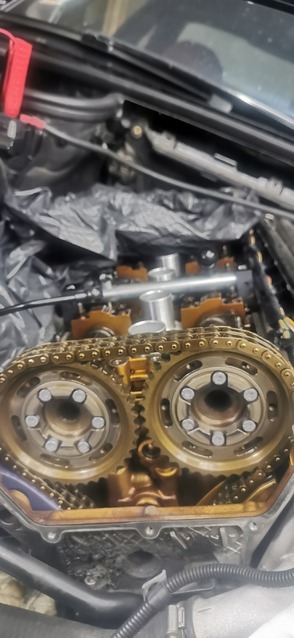

Posté(e) le 5 octobre 2025le 5 oct. Auteur comment_1221584 hum!Voila les problèmes arrivent! J'ai bien tout remonté en serrant les 3 vis accessibles des HUB ech / adm puis ensuite vient le moment de tourner le vilebrequin et le drame.. il bloque net à environ 1/5 de rotation!Evidemment j'ai regardé si j'étais au point mort, viré la courroie accessoire de l'alternateur. Reste celle de la climatisation mais ca a pas l'air de bloquer la.Les bougies sont retirées aussi.Apriori la chaine de distri est bien au même endroit qu'avant démontage, j'avais fait des marquesOn entend un ptit bruit qui bute quelque part mais je sèche!A votre avis, je peux revenir dans le sens anti-horaire au point de calage pour remettre les piges sur le damper et sur AAC pour tout vérifier?y'a rien qui peut buter dans le carter moteur normalement?J'aurais peut être pas assez serré les vis du HUB et l'AAC n'a pas tourné en même temps que le vilebrequin ? Signaler
Posté(e) le 5 octobre 2025le 5 oct. comment_1221586 il y a 10 minutes, pompom6380 a dit :hum!Voila les problèmes arrivent! J'ai bien tout remonté en serrant les 3 vis accessibles des HUB ech / adm puis ensuite vient le moment de tourner le vilebrequin et le drame.. il bloque net à environ 1/5 de rotation!Evidemment j'ai regardé si j'étais au point mort, viré la courroie accessoire de l'alternateur. Reste celle de la climatisation mais ca a pas l'air de bloquer la.Les bougies sont retirées aussi.Apriori la chaine de distri est bien au même endroit qu'avant démontage, j'avais fait des marquesOn entend un ptit bruit qui bute quelque part mais je sèche!A votre avis, je peux revenir dans le sens anti-horaire au point de calage pour remettre les piges sur le damper et sur AAC pour tout vérifier?y'a rien qui peut buter dans le carter moteur normalement?J'aurais peut être pas assez serré les vis du HUB et l'AAC n'a pas tourné en même temps que le vilebrequin ?Oui tubpeux revenir en arrière et reprends ton calageQuand on dit qu'il ne faut pas tourner ans le sens anti horaire, c'est lorsque tu est est déjà calé juste, car là ça peut faite sauter une dent car la chaîne agit sur le tendeur. Signaler
Posté(e) le 5 octobre 2025le 5 oct. comment_1221587 Les 3 vis il faut les serrer au couple et à la fin tu contrôles Signaler
Posté(e) le 5 octobre 2025le 5 oct. Auteur comment_1221601 Ah c'était bien ça! Les vis n'étaient pas assez serré et ça a glissé.Bon le calage est pas ouf, on recommence ! Je vois pas où ça bouge mais bon... Il doit y avoir besoin d'un peu de talent aussi 😀 Signaler

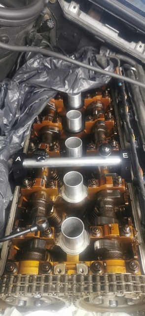

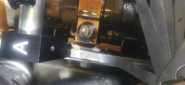

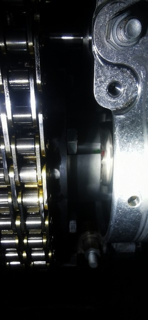

Posté(e) le 5 octobre 2025le 5 oct. Auteur comment_1221620 Allez c'est bon!Au bout de la 3eme fois, toujours pas compris comment ça peut bouger mais là c'est un perfect! La calle de 0.05mm ne passe nul part ni sur éch ni sur admission. Ouf! 😅 J'ai du refaire au moins 12 tours de vilebrequin et 3 mesures pour être sûr que ça bouge pas.Le cache culbuteur est remis, ça fait plaisir.Manque plus que remettre tout le reste au dessus, bougies neuves et huile pis craquage! Mais pour un autre jour, j'y ai passé l'après midi dans le calage Signaler
Posté(e) le 6 octobre 2025le 6 oct. Auteur comment_1221785 Question qui me turlupipine:Si j'ai bien compris, on est d'accord que les AAC sont "justes" reliés à la distrib grâce aux plateaux de pression + la rondelle ressort pris en sandwich avec les HUBs qui sont serrés par 12 petites vis de 10mm aux alentour de 14nm?Si oui, moi je roule plus avec cette voiture, ca me parait ultra light! surtout après avoir vu qu'un serrage un peu faible foirait la distri... 😅 Signaler
Posté(e) le 8 octobre 2025le 8 oct. Auteur comment_1222008 Oui ca été fait avec un outil fourni dans mon kit d'ailleurs on les voit sur une photo, après sur le tuto beisian, il disent que pour retoucher au calage si besoin, il n'y a pas besoin de ré-ecarter le vanos?Sinon, j'ai mis des coups de démarreur ce soir sans le relais bleu. Je suis surpris que mon témoin d'huile ne s'éteigne pas ? J'ai du mettre 5 coups de démarreur dont deux d'environ 20secondes Signaler
