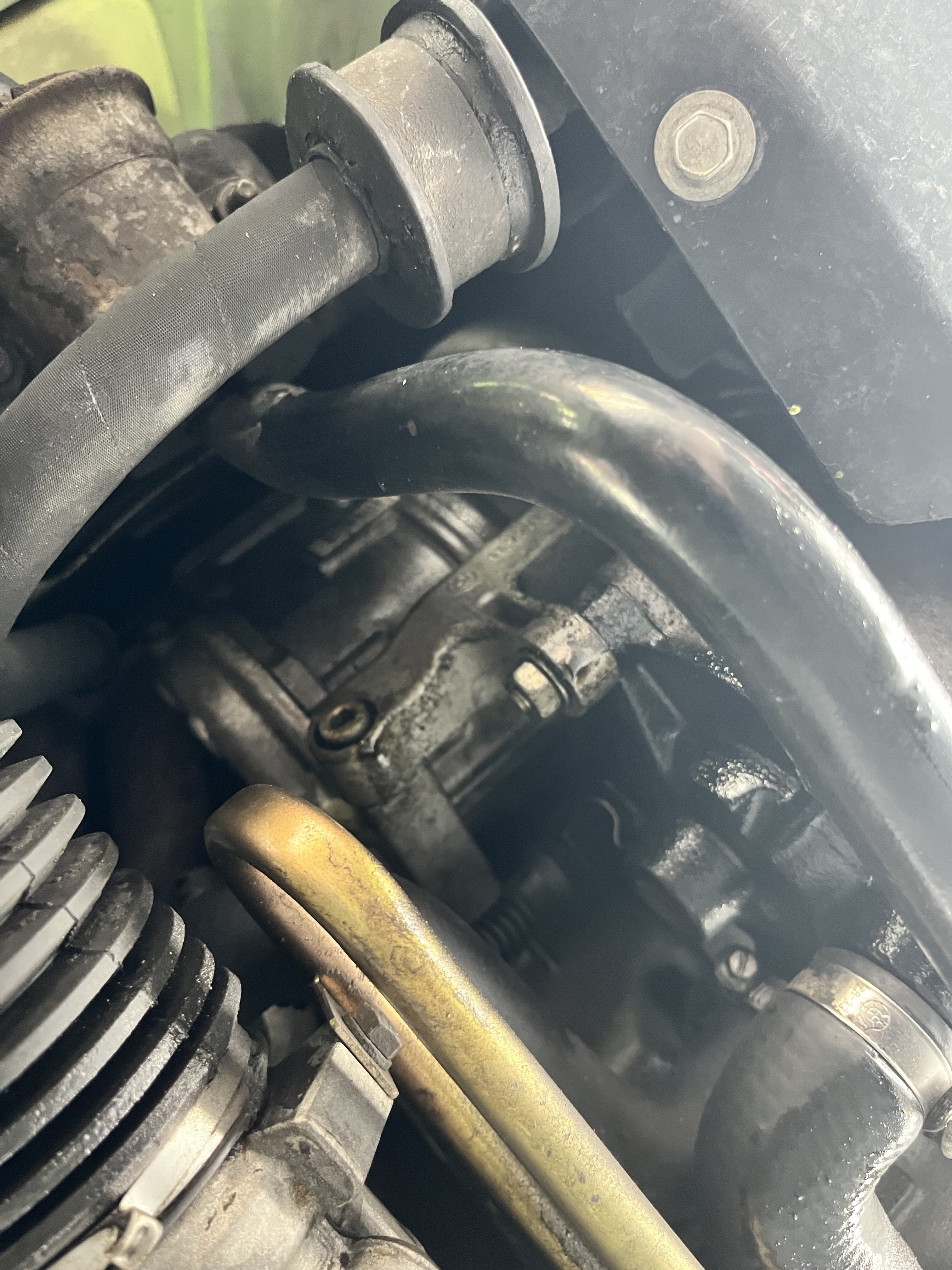

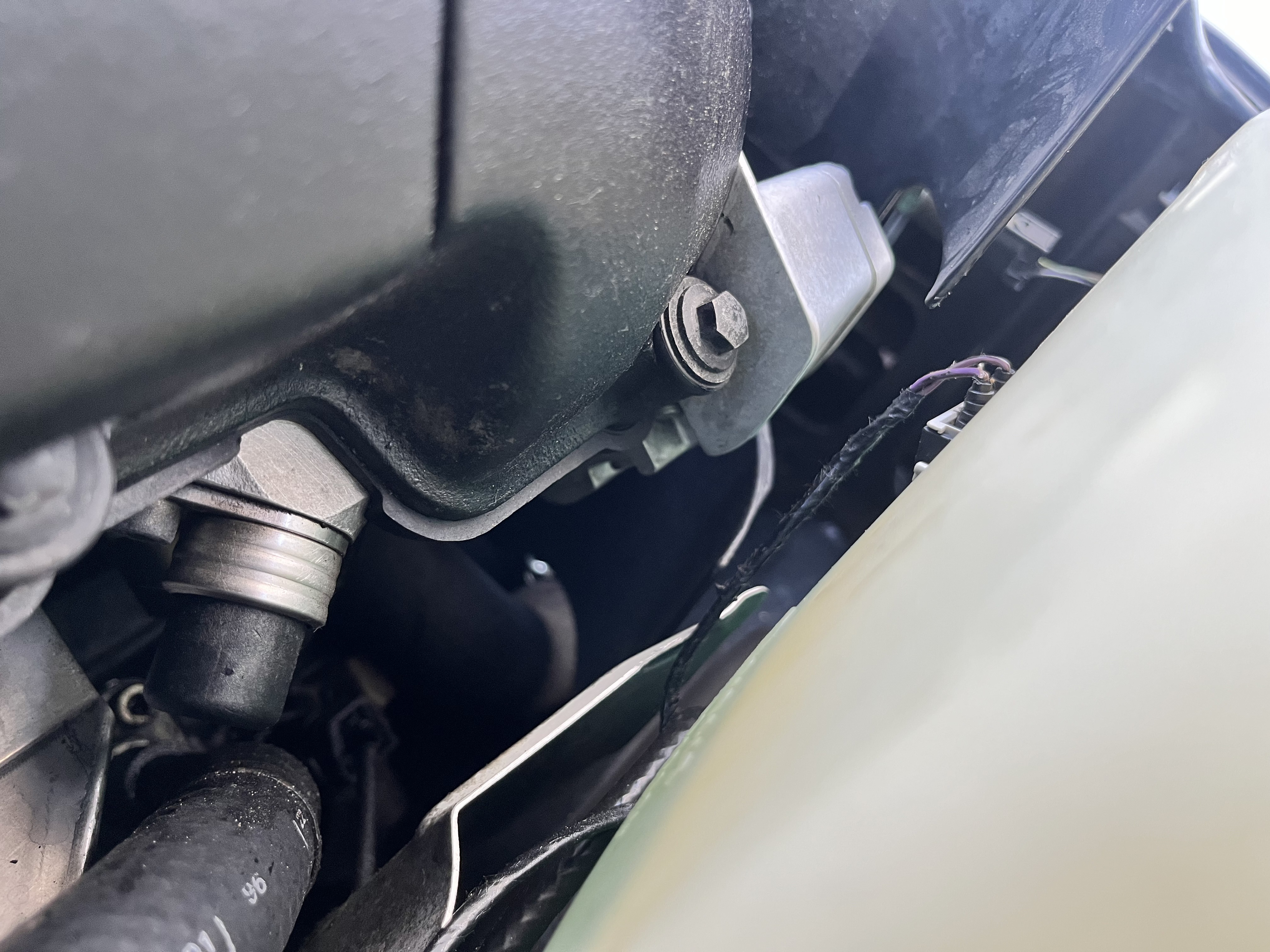

Lors des derniers petits travaux effectués avec @julien m on a pu constater quelques soucis de fuites d’huile.
J’ai d’ailleurs une conso d’huile qui a augmenté depuis quelques temps.

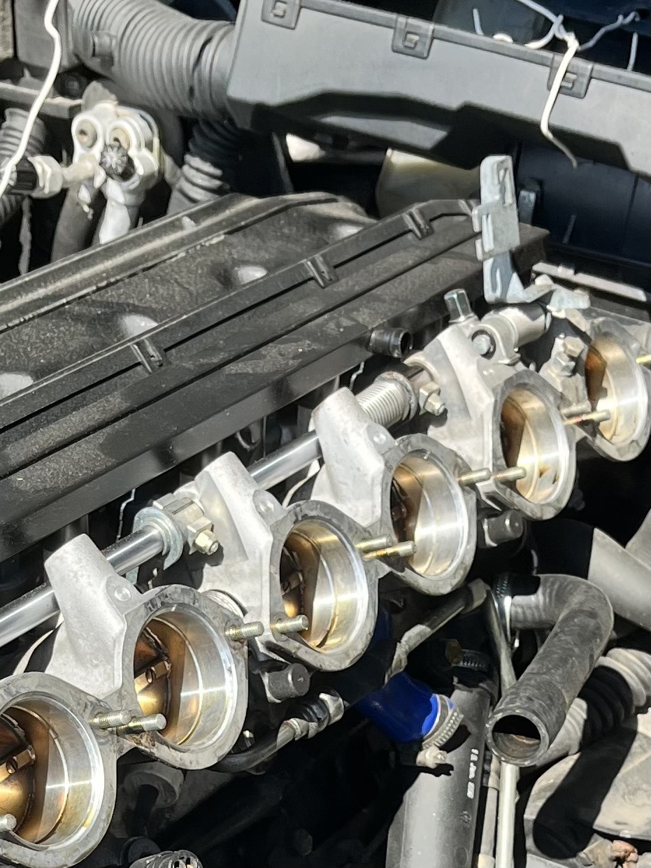

En premier lieu, quand on a démonté le plénum d’admissions, il y avait trop d’huile à notre sens.
De plus, on constate une fuite assez importante côté passager…
Si quelqu’un a une idée à creuser pour ça, je suis preneur.
Merci d’avance.
comment_1216583

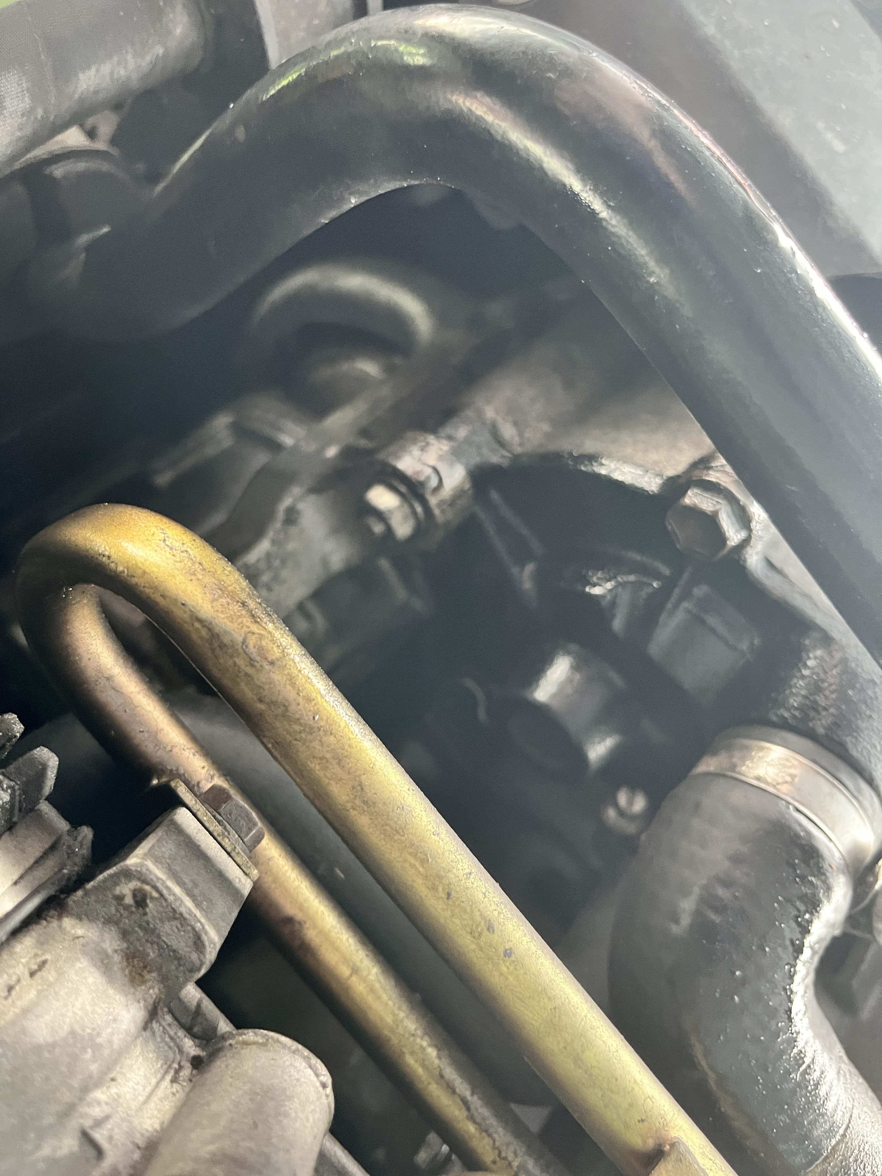

Je pense avoir trouver le coupable de la fuite, on dirait que ça provient du capteur d’arbre à came d’échappement.
C’est de la qu’apparaît le gras et ça coule ensuite jusqu’en dessous.
