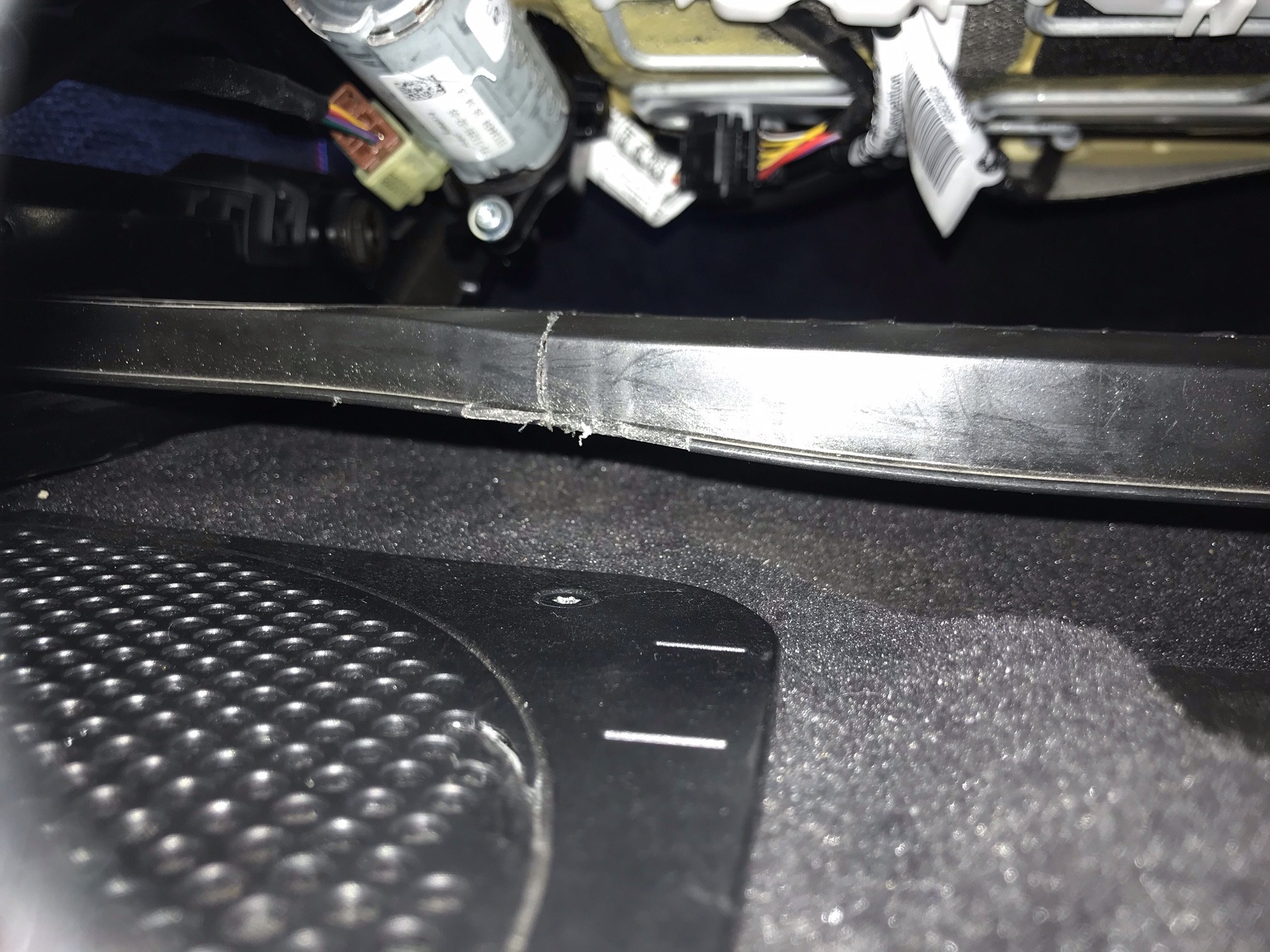

j ai un problème avec mon mécanisme de siège électrique pour avancer reculer. Le support en plastique qui tient le moteur électrique sous l assise s est cassé car il y avait un objet sous le siège qui bloquait le mouvement.
Résultat ça a forcé et le support transversale qui tient le moteur électrique et qui transfère le mouvement du côté droite au côté gauche est cassé.
Savez vous si cette pièces est détaillée ? J ai l impression que non quand je consulte les pièces détachées pour m4 f82 cs. Merci

comment_1217491
Dedans passe le fil métallique qui transfère la rotation du moteur vers le côté droite du siège pour faire tourner la vis sans fin du rail de droite.
Je l ai remise dans l axe mais c est cassé donc ça va pas tenir longtemps. Soit j essaie de la réparer en fixant deux petites plaques de métal pour rigidifier là où ça a cassé soit je change la pièce plastique si elle se vends au détail?
comment_1217493
il y a 24 minutes, Titi9501 a dit :
Fixer 2 plaques en alu est une bonne option, avec plusieurs rivets pop sur la longueur, ca devrait bien rigidifier l'ensemble 👍
Tu vas devoir démonter le siège pour effectuer ces travaux, au risque de ramasser l'airbag latéral de siège dans le nez, n'oublies pas de débrancher la batterie 😉
comment_1217494
C est vraiment light comme conception et hyper exposé surtout si comme moi vous laissez traîner des choses sous le siège genre étuis à lunette par exemple.😬
Ça s est bloqué quelque part avec le tapis et ça a appuyé sur la pièce plastique en manœuvrant le siège d arrière en avant et évidemment la pièce plastique a pété en deux…
comment_1217497
Ce n'est qu'une gaine de protection un peu rigide, ca n' a pas vocation à subir de contrainte. L'assise du siège est réglée au plus bas sur la mienne, rien ne passe sous les sièges en hauteur.
