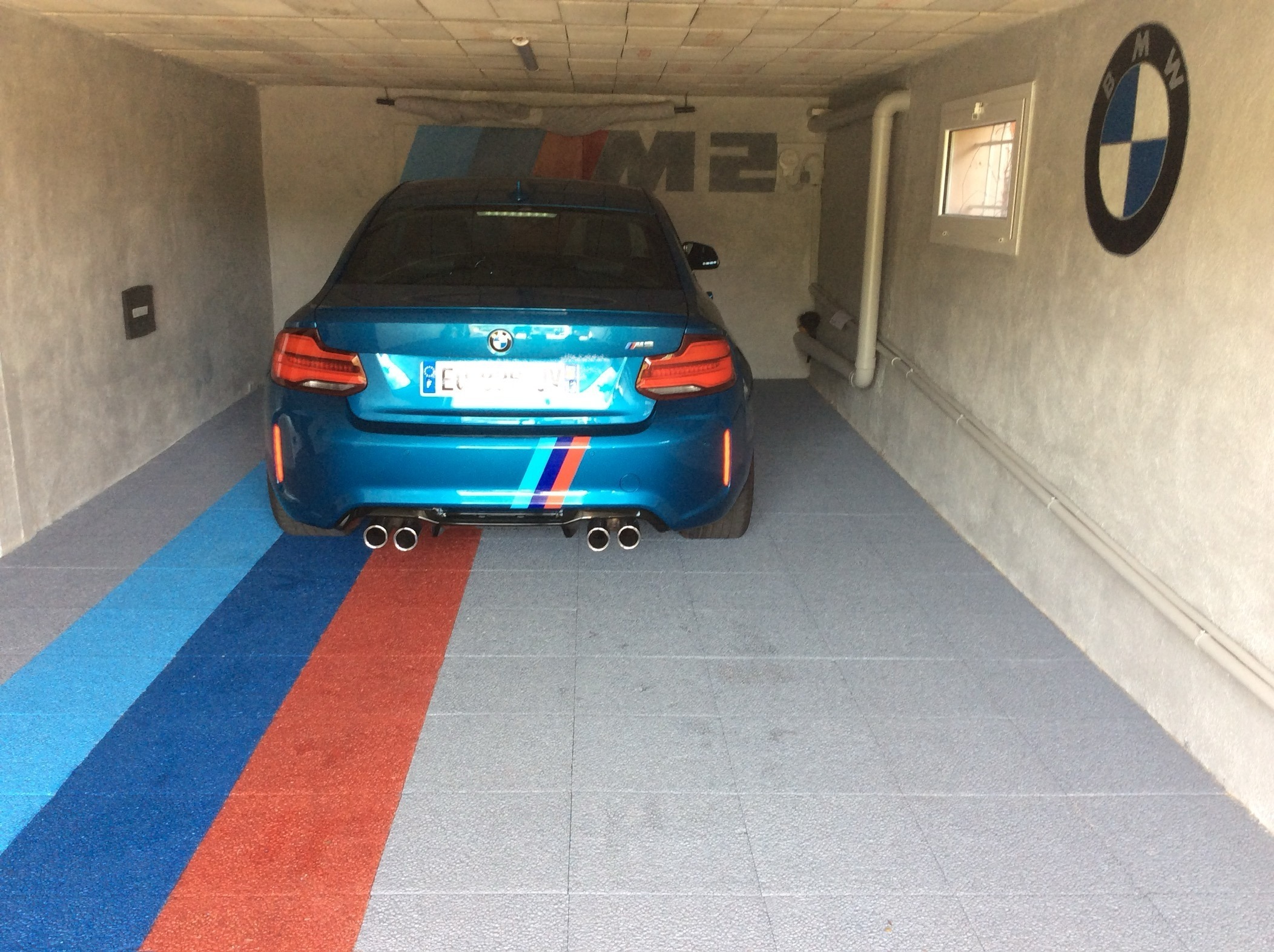

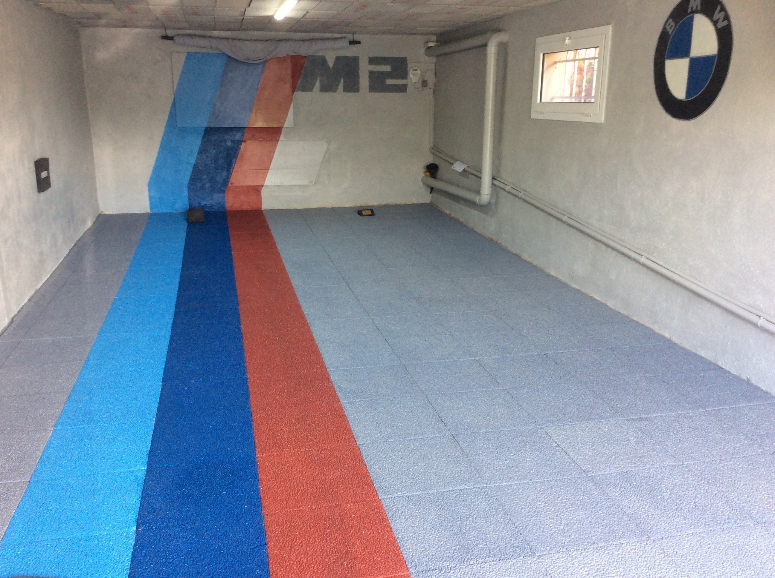

👍🏻 C’est pour ça que j’ai tout nettoyé
Comme ça je contrôle,
Mais ce qui est sûr c’est que ça a jamais coulé au sol car sinon on l’aurait vu dans le garage
