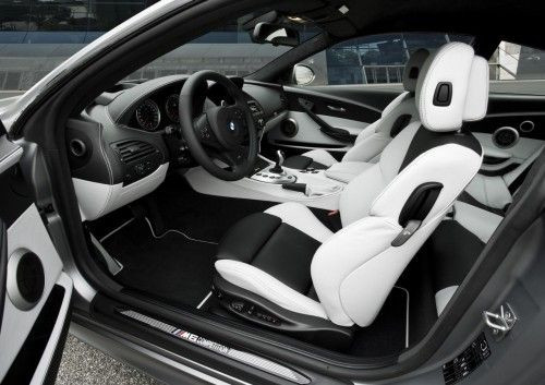

bonjour merci pour ta réponse Stefan2M4 les siège je les trouve magnifiques , mon problème c'est pour les alimenter et les coder , les airbag ça doit aussi être une merde a brancher , mon coussin en Allemagne me les a trouver pour un bon prix . pour la couleur je presque la même .bmw_m6_competition_limited_edition_03-500x353.jpg
