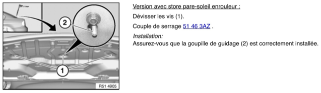

Posté(e) le 22 octobre 2025le 22 oct. Auteur comment_1223562 Bonjour, un petit TUTO pour la dépose de la plage arrière sur e92Je poste cela ici, car j'ai bien avancé sur le sujet grâce a l'aide de certains membre, ainsi qu'un post sur le forum "FORUM BMW.fr"En gros pour faire simple c'est pas compliqué mais ça fait un peut de démontage juste pour ça.1/- Enlever depuis le coffre les 3 vis de fixation du store tête hexagonale 8:2/- Déposer les montants gauche et droite:3/- Débrancher le Store avant de sortir l'ensemble.C'est la fiche violette coté passager4/- Démonter les caches des enrouleurs de ceinture arrière:2 Clips en haut (Entouré en rouge) a sortir avec un outils de type pince a clips.Attention il y a également une vis hexagonales 8 (Flèche rouge) en plus caché derrière l'habillage du coffre.Un clips peut être enlever (Flèche bleu) pour libérer un peu l'habillage du coffre et facilité l'accès a cette vis.Faire glisser les caches vers le milieu de la voiture pour les désolidariser de la plage arrière.5/- Enlever les 5 clips sur la traverse entre les deux ceintures:6/- Démonter les ancrages Isofix (C'est là ou j'ai bloqué)Ce que j'avais pas vu, au milieu il y a un petit cache qui s'enlève:Ca donne accès a la vis de fixation TORX T40 qui se trouve dedans.On peut donc sortir les deux avec leur supports (Entouré en vert)8/- On peut maintenant sortir la plage arrière:J'ai donc pu tout démonter proprement.J'ai désaccouplé la tringlerie du moteur (VIS TORX T20)Dépose du moteur avec le réducteur / renvoie d'angle tenu par 3 vis TORX T20On peut voir que les vis ne sont pas a leur place d'origine.A l'ouverture de la boite a pignon ( 3 vis TORX T10) pas grand chose a signaler.Remontage en sens inverse.Le moteur et la tringlerie se remettent grâce a un détrompeur.Au cul du moteur un tige dépasse. en la tournant le store monte et descend bien. j'ai mis le store en position fermé.Lors de la mise en place de l'ensemble plage arrière et store, bien vérifier que la goupille de guidage du mécanisme de store est en place.Une fois tout remonté, test et il ne bouge toujours pas mais au moins il est fermé maintenant et ça m'a permis d'y mettre un coup de propre.La suite au prochain épisode. Signaler
