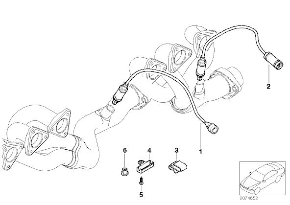

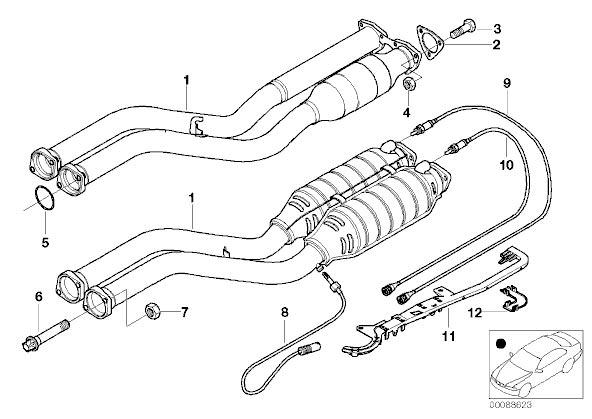

Schémas partit échappement M3 E46 :
Collecteurs : 2 sondes lambda n° 1 et 2
Catalysateurs : 3 sondes lambda n° 8 9 et 10
Intermédiaire + sortie d'echappement :
comment_87080

Sur les E46, il y a bien 4 sondes lambda et même une sonde de températures des gaz d'échappement.
2 lambda sur le collecteur et 2 sur les catalyseurs.
Le problème vient donc des 2 sondes sur les catalyseurs. Si on supprime les catas, il y a 2 façons gérer le problème des sondes, mais d'une manière ou d'une autre il faudra de toute manière reprogrammer le DME. Donc soit on supprime carrément les sondes ou soit on les remet dans leurs logements prévus à cet effet sur les décatas.

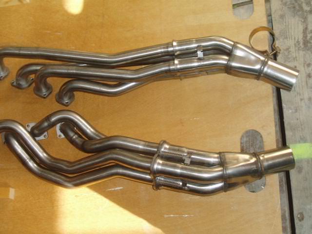

Pour les collecteurs, ce n’est pas parce qu’ils sont en inox, qu’il n’y a rien à faire de ce sôté pour améliorer leur débit. Parce que c’est bien cela qu’il faut travailler.
Donc il existe des collecteurs qui améliorent le flux des gaz. Pour se faire, ils ont été étudié en modifiant la longueur et la forme de chaque tube d’échappement de chaque cylindre.
Ils sont eux aussi en inox, mais donneront un meilleur rendement. Si ils permettent une meilleure évacuation des gaz, cela permet de faire un meilleur remplissage des cylindres, donc une puissance et un couple accrus.

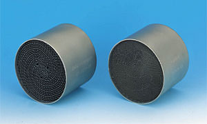

pour le CT c'est mort pas la peine de tergiverser 2 heures catas courses ou décata c'est la même chose (pour le CT) ca passe pas.400cpsi (stock) vs 100 cpsi (catas course) vs 0 cpsi (decata) y'a pas de mysteres.
regardez par vous même l'interieur d'un cata..a gauche 100 cpsi et a droite 400cpsi
c'est un peu comme passer a des gauloises quand on fume des malbak..le resultat sur la sante de la planete est le même que sur vos poumons..par contre question performance c'est l'inverse :?:
