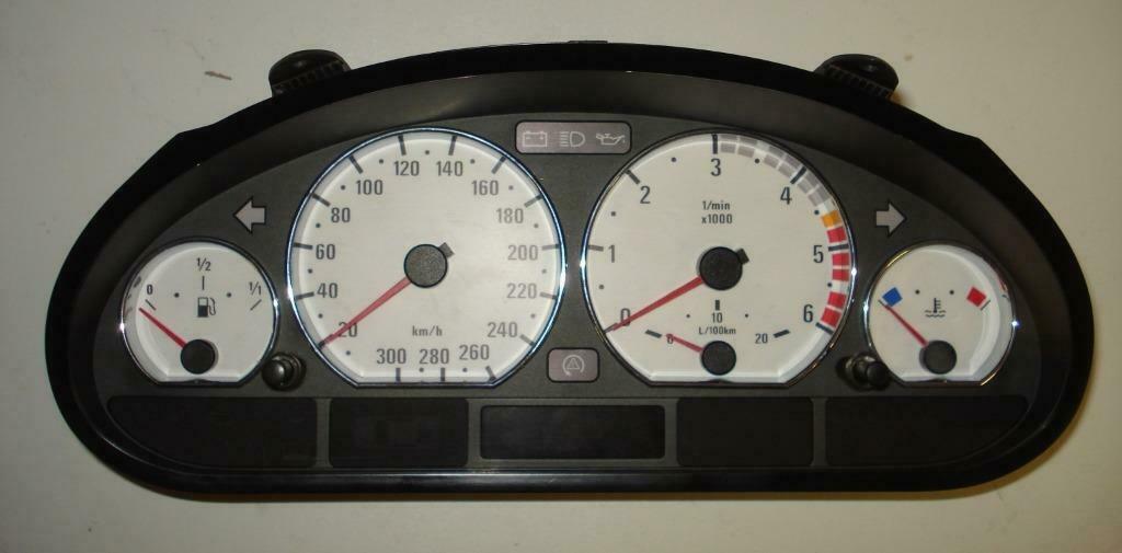

Posté(e) le 30 septembre 20251 a comment_1221127 Salut,J'ai un soucis avec le compteur de ma M3 3L de 1993.La voiture est stockée depuis plusieurs années au garage batterie débranchée. Je la démarre environ 1 fois par mois, puis je débranche à nouveau la batterie.Depuis 2 mois, le compteur ne fonctionne plus totalement : plus de compte tours, plus d'afficheur LCD (donc Km, indicateur de maintenance)Tout marchait nickel jusque là, il n'y a pas eu d'intermittence, le problème est apparu comme ça d'un coup.J'ai testé les + permanent, +ac et masses qui arrivent au compteur : tout est okJ'ai ouvert le compteur : les pistes sont nickels et je ne vois pas d'accu sur la carte (maladie des E30)J'ai changé les 5 condensateurs par des neufsMais rien n'y fait, toujours pas de LCD / compte tours.Avez-vous déjà rencontré ce problème, et surtout sa solution ?Avez-vous des adresses de pro qui pourraient réparer ça ?Merci. Signaler
