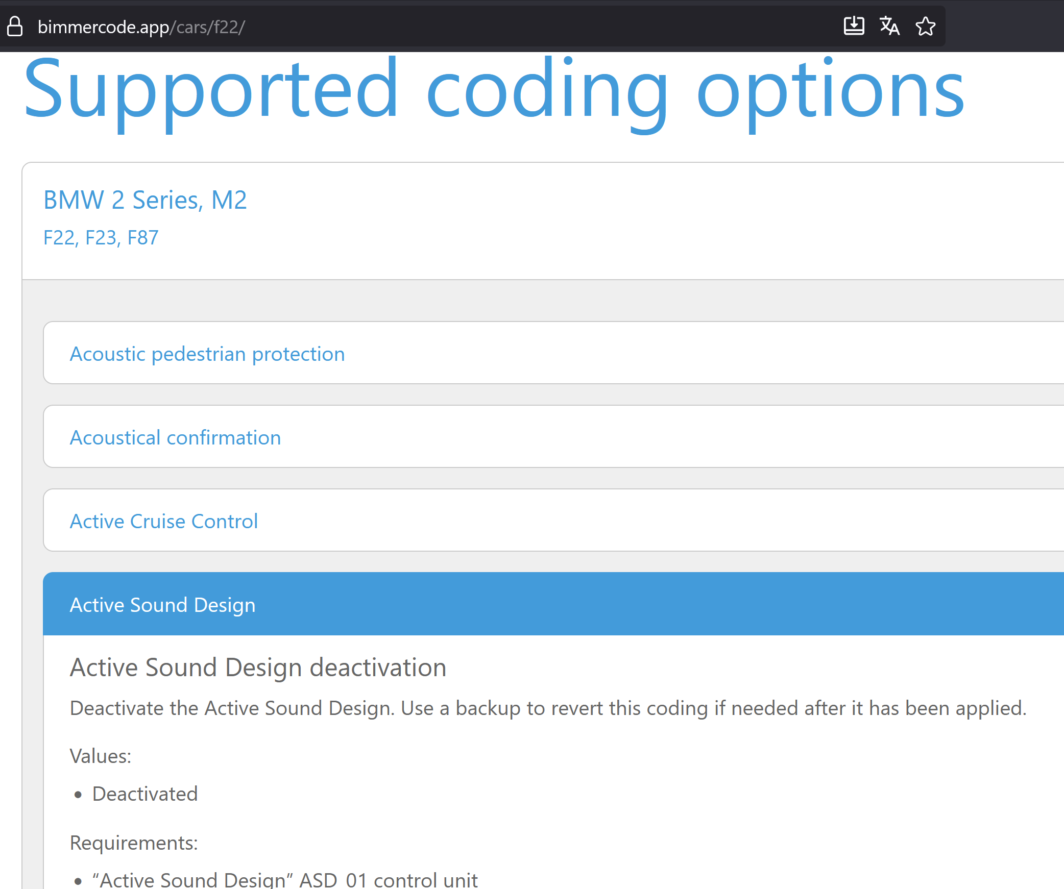

Posté(e) le 5 octobre 20251 a comment_1221625 Sauf erreur ça s'appelle l'ASD pour Active Sound DesignIl me semble qu'on peut coder la voiture avec des outils comme Bimmercode pour l'activer ou désactiver. Signaler

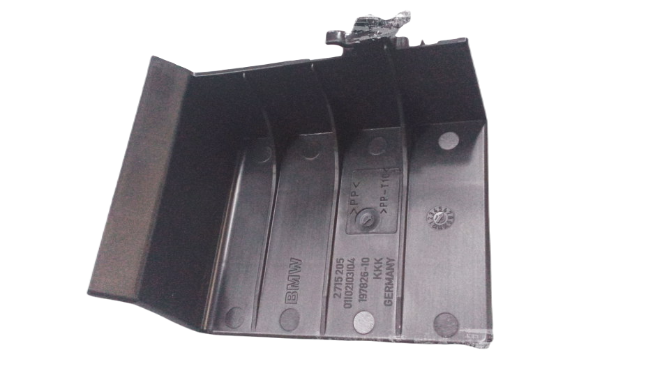

Posté(e) le 6 octobre 20251 a comment_1221717 Salut, regarde si tu as un cache plastique au dessus de ton ampli. Sur les premiers modèles ce cache n’était pas présent, et il sert à éviter les écoulements d’eau sur l’ampli, car il existe une ouverture dans l’aile. Je te laisse imaginer que eau+ampli= pas top. Je l’ai fais rajouter sur la mienne, une 2016. Signaler
Posté(e) le 11 octobre 2025le 11 oct. Auteur comment_1222270 Merci pour l'info, j'ai en effet lu qu'il y avait eu quelques déboires à ce niveau, il faudra que je démonte pour jeter un oeil, mais pas trop le temps en ce moment. Signaler

Posté(e) le 3 févrierle 3 févr. Auteur comment_1234161 Le 06/10/2025 à 13:14, Albator51 a dit :Salut, regarde si tu as un cache plastique au dessus de ton ampli. Sur les premiers modèles ce cache n’était pas présent, et il sert à éviter les écoulements d’eau sur l’ampli, car il existe une ouverture dans l’aile. Je te laisse imaginer que eau+ampli= pas top. Je l’ai fais rajouter sur la mienne, une 2016.Update Y avait pas la pièce, maintenant elle y est. Vraiment des branques chez bmw d’avoir mis un amplificateur avec des évents juste sous une mise à l’air qui peut prendre la flotte. Signaler

Posté(e) le 4 févrierle 4 févr. comment_1234262 Toutes les M2 l'ont. De la A à la C.Pas désactivable autrement que via Bimmerlink ou autre matos de codage. Signaler
Posté(e) le 4 févrierle 4 févr. comment_1234267 en fait j'avais cherché des infos entre temps et je suis tombé sur cette vidéo : https://www.youtube.com/watch?v=uIgMAHjBgk0A partir de 15.30min, on comprend bien la différence.Pour celui qui fait beaucoup de long trajet, ça peut etre intéressant de le désactiver Pour moi qui utilise cette voiture uniquement en usage plaisir le week end, aucun intérêt je pense Signaler
Posté(e) le 17 marsle 17 mars comment_1238632 Je confirme désactivable via la prise OBD2 (module veepeak par exemple) et l'application Bimmerlink (40 € sur le store), c'est l'histoire de deux clics sur le téléphone ;-) Signaler
