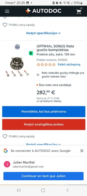

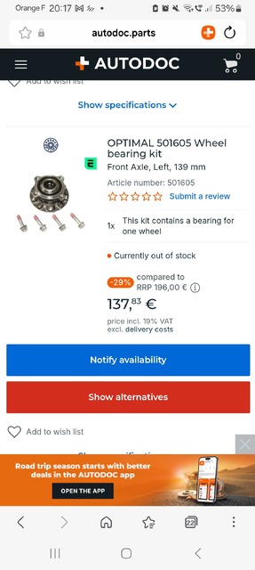

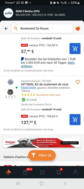

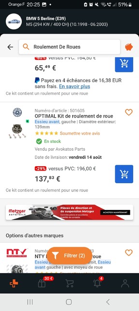

J étais tombé dessus avec mon téléphone sur le .lt
Maintenant en changeant de pays depuis mon compte avec mon téléphone
La référence disparaît en mode Lettonie.
Et directement sur le .lt elle sors à 282 euros au lieu de 137 sur fr et parts
