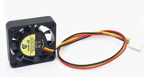

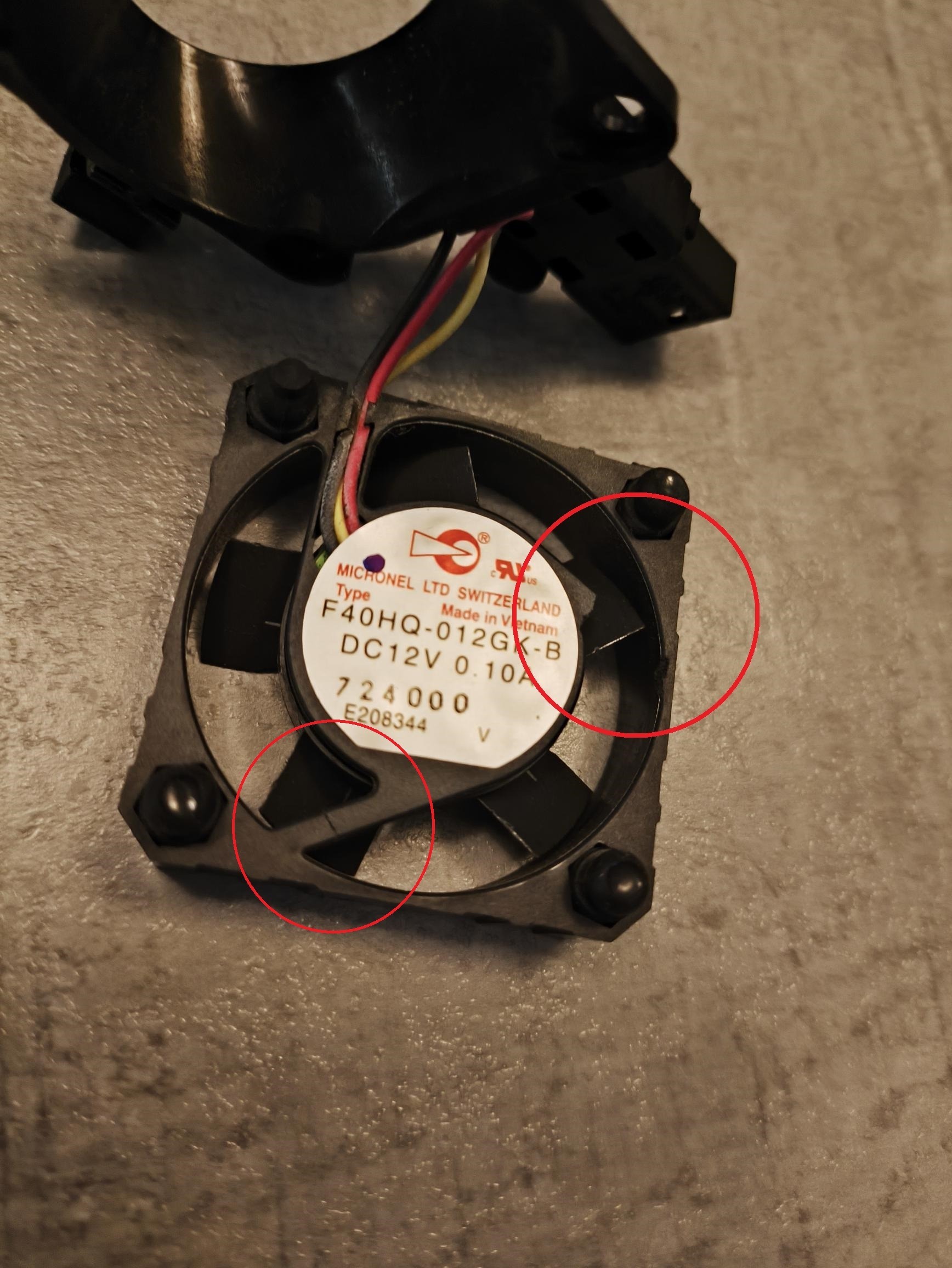

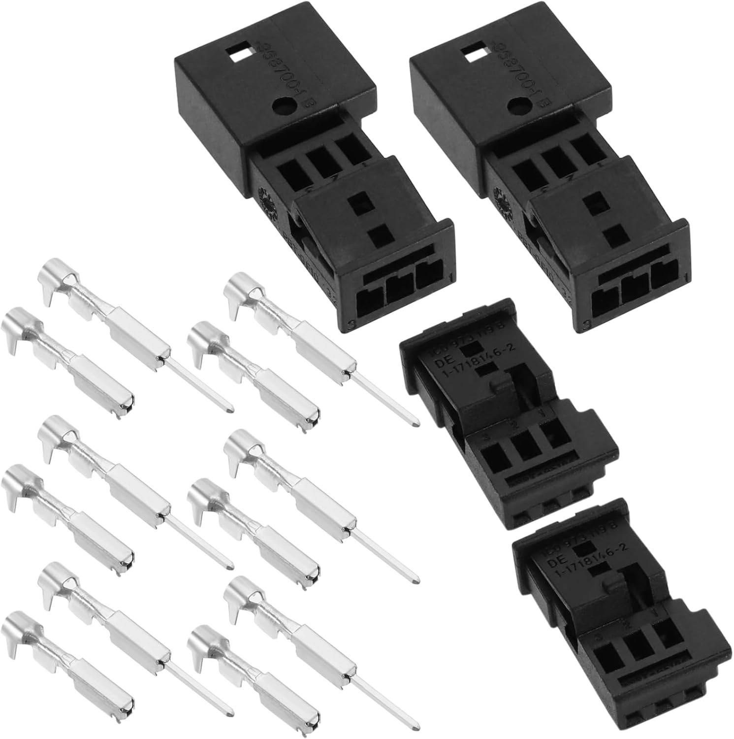

Posté(e) le 14 octobre 2025le 14 oct. comment_1222663 Si cela peut aider,j'ai la panne A177 CCC-GW: ventilateur inopérant.Après démontage, le ventilateur est cassé.Le ventilo frotte et se bloque d'où la panne.Il se trouve pour une cinquantaine d'euro ou bien vu que c'est un ventilo générique adapté pour du BMW :Un ventilo au même tension et dimension pour 3 euros :https://fr.aliexpress.com/item/1005004795434890.html?spm=a2g0o.cart.0.0.4952378d8N7zxq&mp=1&pdp_npi=5%40dis%21EUR%21EUR%202.91%21EUR%202.91%21%21EUR%202.77%21%21%21%40211b61a417604630460122969ed1e8%2112000030515674540%21ct%21FR%21198384279%21%211%210&gatewayAdapt=glo2fraLe connecteur spécifique BMW pour 1 euro 40 :https://fr.aliexpress.com/item/1005005603426454.html?spm=a2g0o.cart.0.0.2353378dlT05xJ&mp=1&pdp_npi=5%40dis%21EUR%21EUR%201.24%21EUR%201.24%21%21EUR%201.18%21%21%21%40211b81a317604637386721463e2829%2112000033717304197%21ct%21FR%21198384279%21%211%210&pdp_ext_f=%7B%22cart2PdpParams%22%3A%7B%22pdpBusinessMode%22%3A%22retail%22%7D%7D&gatewayAdapt=glo2fraEn attente de la réception des pièces.Pas de gros doute sur le résultat mais je vous tiendrai informé Modifié le 14 octobre 2025le 14 oct. par zoub87 Signaler
