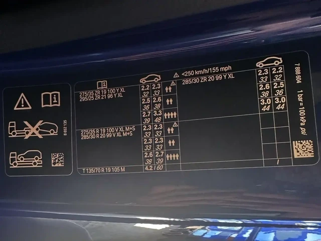

Alors vue le tableau dans la porte et mis à part la pression pour rouler en dessous de 250 et celles des,pneus neige, il reste plein d’autres options. Donc c’est quoi la pression pneus route de cette auto ?

Je suis à 2.5 x4, et pas à me plaindre en mdm. Je dois essayer l'off avec la graduation 0-10, j'avoue j'ai peur de l'avalanche de couple, sur route ouverte, j'ai pas assez l'expérience pour ça, conducteur du dimanche 😊
Avec une température extérieure entre 12 et 18°, je mets les pneus à 40°, max 46. Le grip me convient bien, en ps4s, même en mode bourrin avec beaucoup de virages successifs (idée du rythme : 94L pour 320km). Ça motrice mieux que mon ex F (originale aussi).

Franchement, faut quand même être un sacré pervers pour concevoir un tableau comme celui-ci, à lire à la verticale, le cou contorsionné 🫠

Au vue de l'auto, du poids sur le train avant et pour un conduire soutenue (pas de gay quoi !!!) , je mettrai 2,6 Av et 2,5 à l'Ar à chaud ;)
