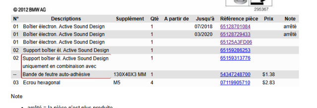

Sur realoem, on trouve bien 3 ref pour le boitier.
Mais quand on clique dessus, ce n'est disponible que pour les 3 versions.
J'en conclu que mon bimmerlink/bimmercode ne peut pas voir l'option car j'en ai pas ou qu'il n'est pas activable s'il est présent.
Modifié par Rastanikon
