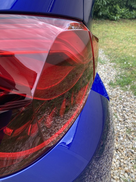

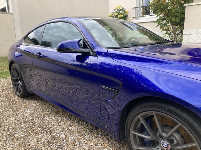

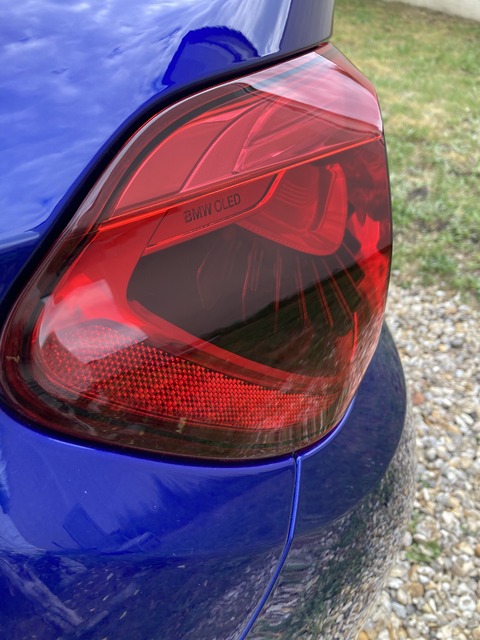

Les journées étants longues, j'ai décidé de me lancer dans la correction du véhicule.
1er journée terminée.
lavage hard avec shampoing RS de chez Koch.
1ere passe de correction avec un pad orange de chez Lake country avec du polish H9.02 de chez Koch.
2nd passe de correction avec un pad orange de chez Lake country avec du polish H9.02 de chez Koch.
L'ensemble de la caisse y est passé. (2 fois)
3ieme passe de correction avec un pad noir de chez Lake Country et le polish M3.02 de chez Koch pour sublimer l'ensemble et retirer les traces possibles des premières passes.
L'ensemble de la caisse y est aussi passé. (1 fois)
Il reste quelques micro rayures mais dans l'ensemble je suis satisfait.
Le SMB est maintenant illuminé.
Demain re lavage Hard pour retirer tout ce qui reste de résidus de polish et j'attaquerai 3 couches de CQ QUARTZ UK 3.0
1 semaine de pose et je terminerai par 2 couches de CQUARTZ Gliss 2.0.
On occupe les journées comme on peut

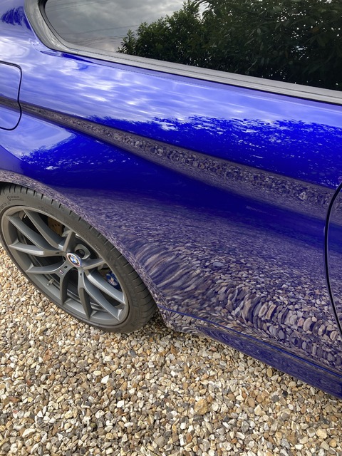

Bon ba mission du jour failed.
Je me suis battu avec les microrayures que je faisais en enlevant le polish.
J'ai refais une passe de lustrage puis j'ai attaqué la céramique.
J'ai réussi qu'a poser qu'une couche, trop de vent, de passage et donc de poussieres/pollens.
Mon tampon de pose céramique m'a recréée des microrayures j'ai du abandonner.
FInal une couche c'est pas mal, au moins elle est prete à affronter les jours de pluie qui arrive.
La prochaine fois je vais remetre 2 couches de CQUARTZ et je finirai pas 2 couches de GLISS.

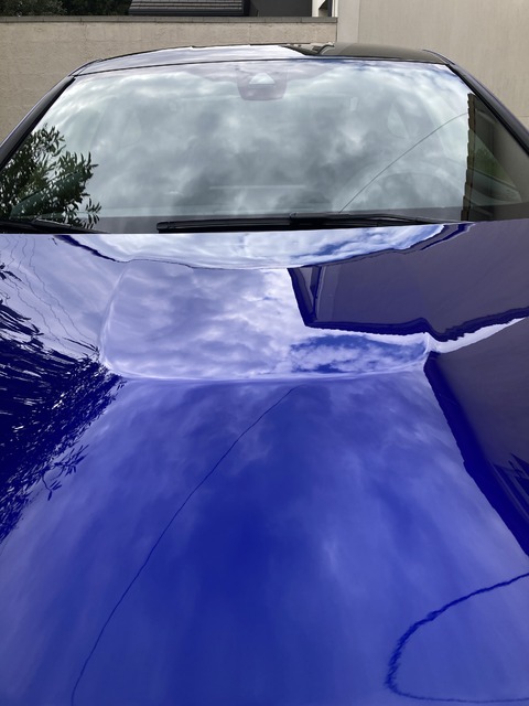

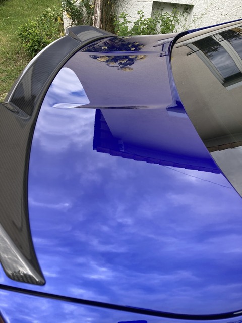

Bon sinon, j'ai le temps, enfin le temps m'a laissé une fenetre pour terminer mes 2 couches supplémentaires de CQUARTZ UK 3.0 (3 couches au total)
Prochaine étape 2 couches CQUARTZ GLISS 2.0 puis une couche de Glaco sur les vitres après un polissage.
Et enfin elle sera terminée coté carrosserie.
Restera les jantes à refaire aux petits oignons.
