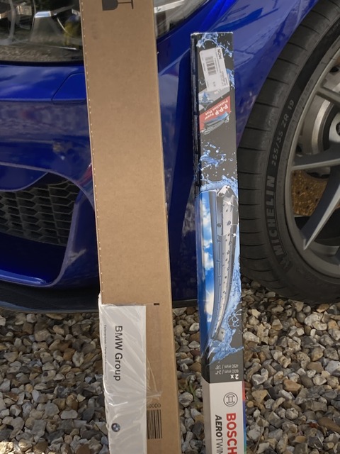

Pose des 2 couches CQUARTZ GLISS 2.0, changement des essuis glaces par des Bosch (et en plus c'est des Bosch 🤪) et montage de nouvelles baguettes de parebrise, ca change tout !
Voici les deux changements.

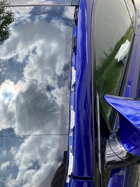

Les baguettes d'origine étaient patinées par le temps et les produits
Et les essuis glaces pareil je pense qu'ils étaient d'origine, d'ailleurs le grand venait finir sa course dans la baguette provoquant un bruit insupportable à l'intérieur

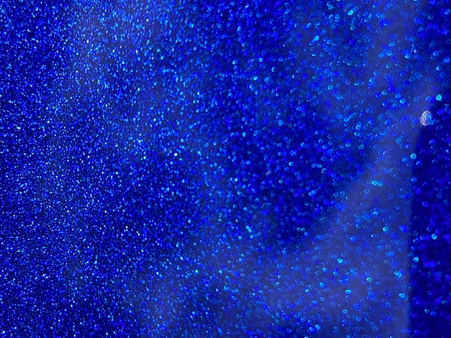

La première apporte une brillance et une protection mais n'est pas forcément douce au touché et ne dé perle pas forcément super bien.
C'est la que la deuxième vient corriger et sublimer la première, ca apporte un touché peau de bébé et un dé perleage au top.
Le combo des deux c'est vraiment le top je trouve, et ca ajoute quelque micron de "vernis" qui font se rendu comme sous un plastique fondu.

Tes baguettes de pare-brise elle avait quoi ?
Merci oui c'est beaucoup de boulot et ca consomme de la microfibre neuve qu'on doit jeter après usage... (6 au total)
Mais oui on les M, puis c'est tellement mieux d'avoir une auto proche du neuf même si elle a 8 ans...
Tiens tu as peut etre raté la photo, les baguettes étaient patinées par le temps et les produits en plus d'en avoir une abimée par l'ancien essuis glace. (je pense que ca viens de shampoings avec infusion de céramique ou wax ca rend un aspect dégueu même quand c'est propre)

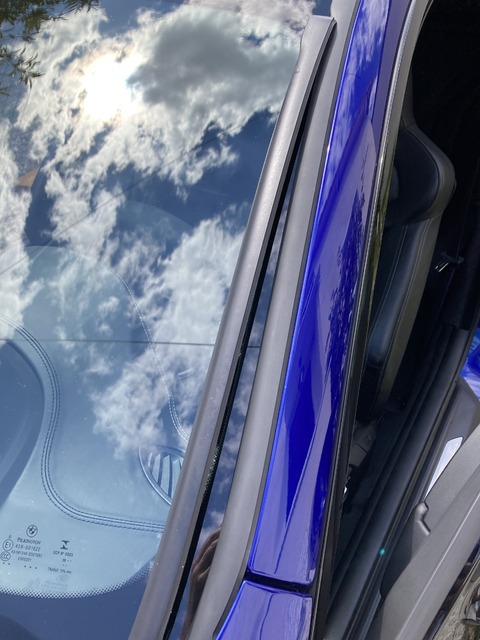

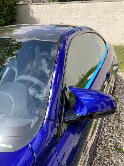

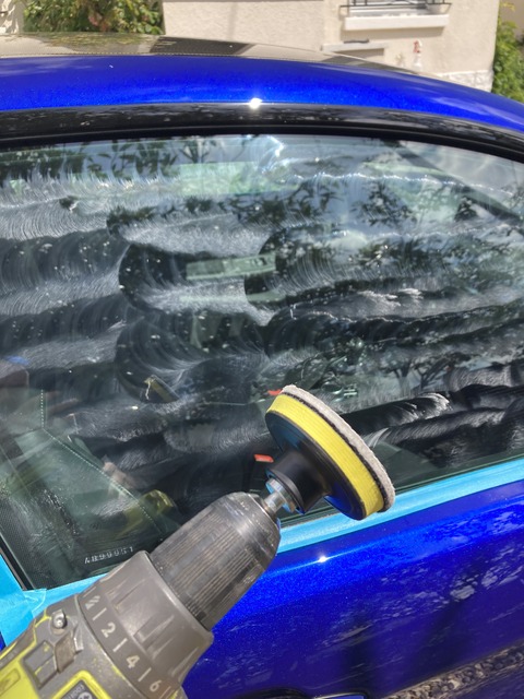

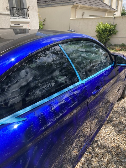

Bon pour terminer le programme esthétique de la caisse, today j'ai fait les vitres latérales.
Déjà on protège les joints :
Ensuite on prépare la surface, alcool iso et éponge magique puis on poli avec le polish et le pad qui vont bien.
Puis on essuie, on reitre le polish et on dégraisse.
L'essentiel comme pour tout traitement c'est la phase de préparation de la surface.
Enfin on pose le GLACO Ultra et on l'essuie.

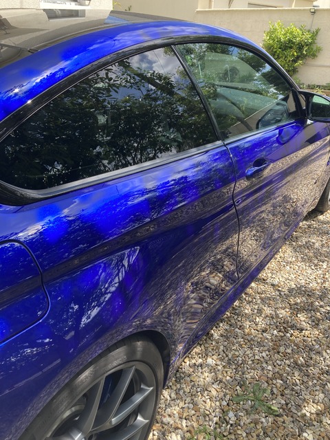

Bon résultat ca brille avec un bel effet miroir, on verra au première pluie,

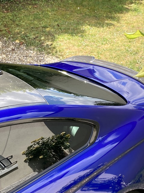

J'ai retiré les baguettes de parebrise pour pouvoir nettoyer derrière, puis ca évitera de mettre du scotch de protection.
Demain au matin, je m'occupe des deux parebrises avant et arrière, le soleil tape trop fort et les surfaces sont trop grosses.
Puis je dois relaver le véhicule pour avoir un parebrise avant arrière dégraisser au max et je ne peux pas le faire avant 24h temps de séchage du GLACO.
Modifié par Rastanikon

Du coup pas besoin d’alcool iso avant la pose du Glaco ?
il y a 3 minutes, Stef-R a dit :
Bravo 👍🏻
Si l'essentiel étant d'avoir une surface chimiquement pure, donc dégraissant, alcool iso tout ce qui est faisable pour ca :)

Merci pour ce tuto très explicite @Rastanikon
Finalement, c'est moins simple que je ne l'imaginais 😅. Bien vu le film protecteur des joints, c'est un bon rappel pour les nigauds comme moi qui n'y auraient pas pensé 😖. Le vitrage qui a le plus "souffert" sur la mienne est la lunette arrière avec de belles traces de calcaire....va falloir que je m'y colle et que j'achète le pad qui se monte sur la visseuse.
Rien de spécial prévu pour les intérieurs de vitre ?
Modifié par Stefan2M4
il y a 2 minutes, Stefan2M4 a dit :
Finalement, c'est moins simple que je ne l'imaginais 😅. Bien vu le film protecteur des joints, c'est un bon rappel pour les nigauds comme moi qui n'y auraient pas pensé 😖. Le vitrage qui a le plus "souffert" sur la mienne est la lunette arrière avec de belles traces de calaire....va falloir que je m'y colle et que j'achète le pad qui se monte sur la visseuse.
Pour l'intérieur, nettoyage classique, l'alcool iso et l'éponge magique est un bon complément à un lave vitre, il permet de dégraisser encore plus.
Pour la lunette arrière, ca va être le plus chiant pour demain, étant donné que comme toi j'ai des traces de calcaire et notamment la partie couverte par le coffre quand il est fermé qui est dégueu. Donc je vais devoir travailler coffre ouvert également.
Pour le parebrise, il faudra que je mette les essuis glaces en mode maintenance, mode que j'ai découvert après les avoir changé.
Tu mets le contact, tu coupes le contact et dans les 15s maxi tu enclenches le levier d'essuis glace vers le bas, il faut resté appuyer dessus.
La zone sous les essuis glaces et qui est sur fond noir et aussi pleine de calcaire.
Il te faudra le pad de visseuse, le porte pad et le polish qui va avec :
