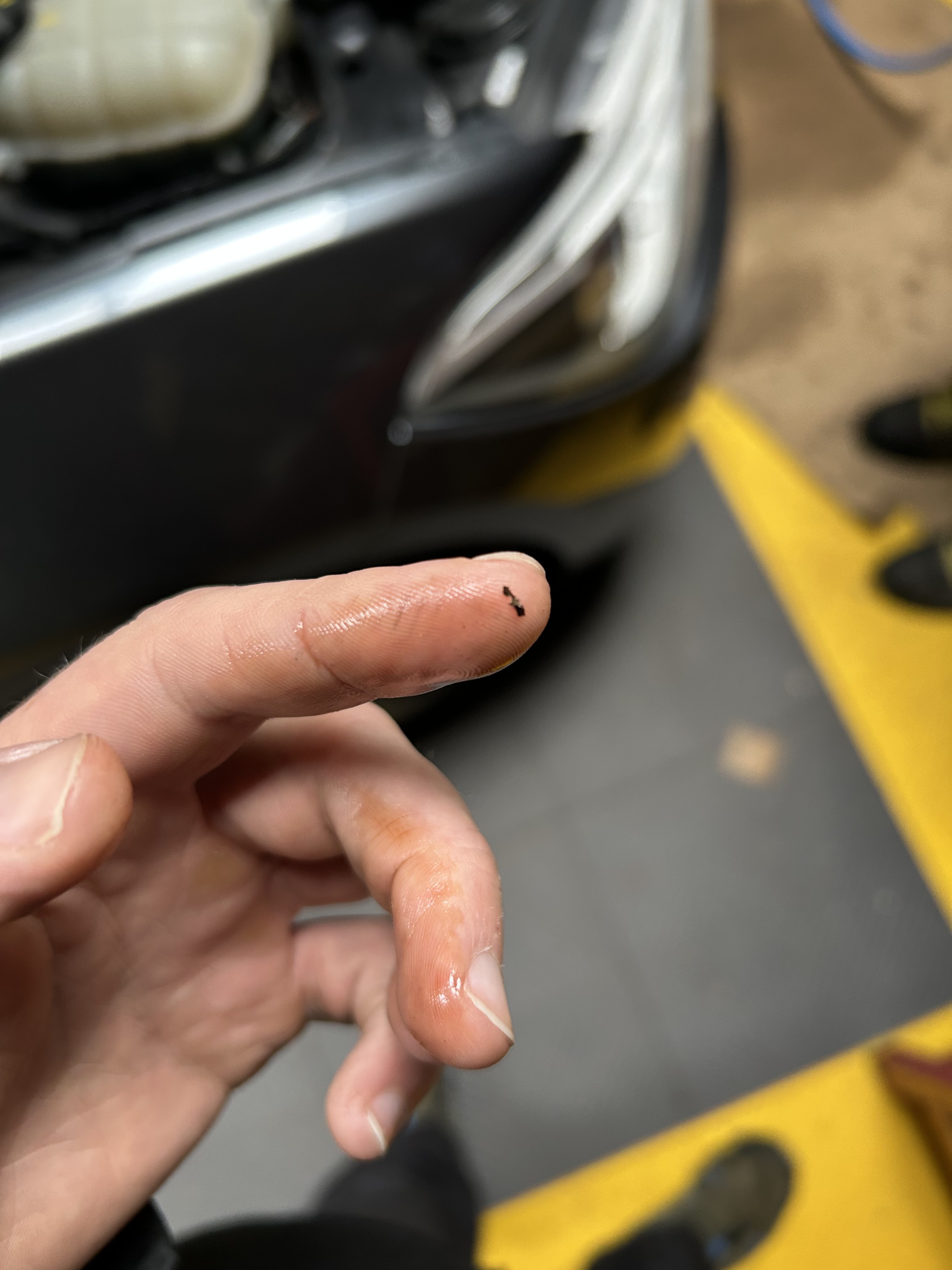

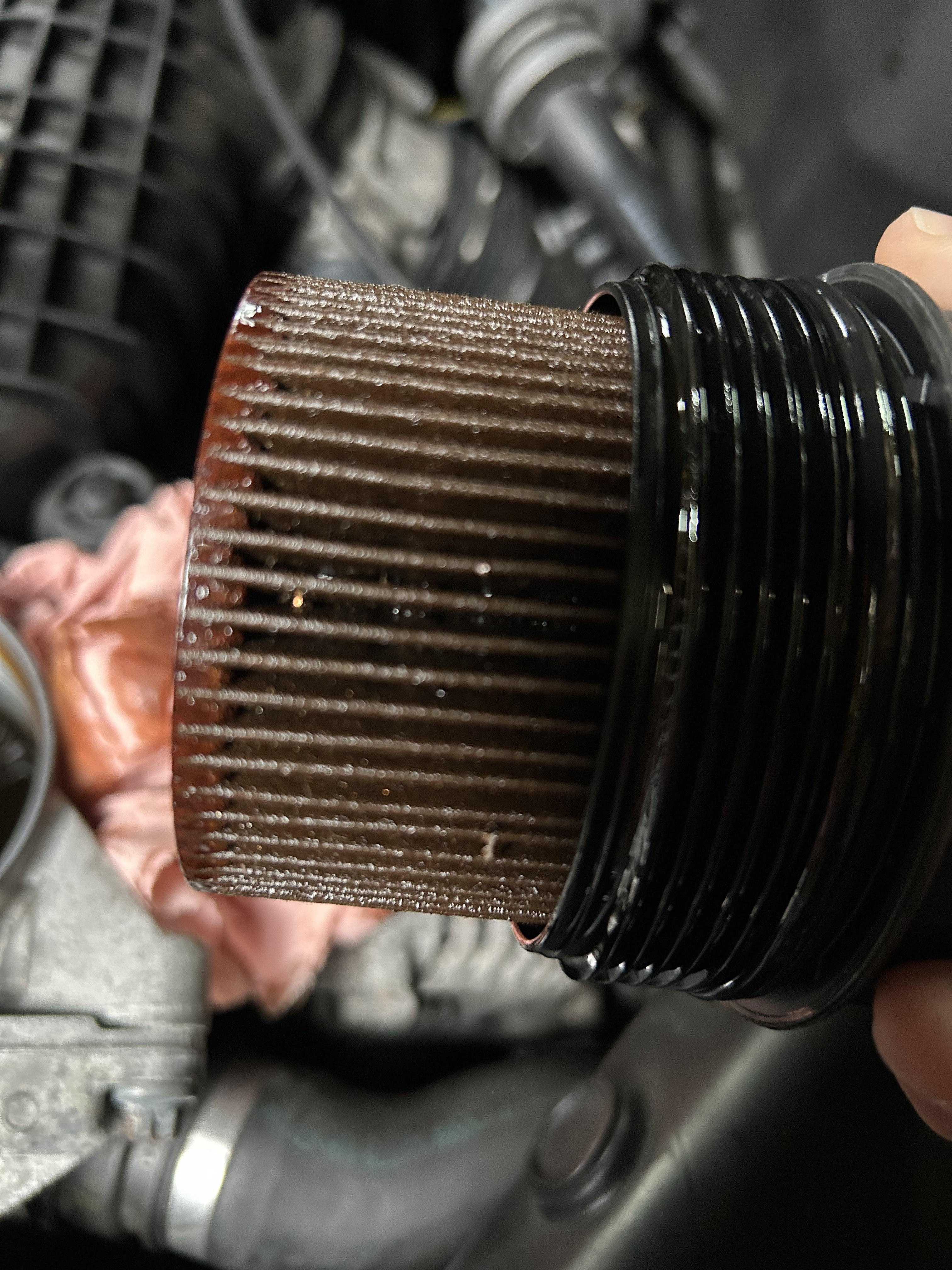

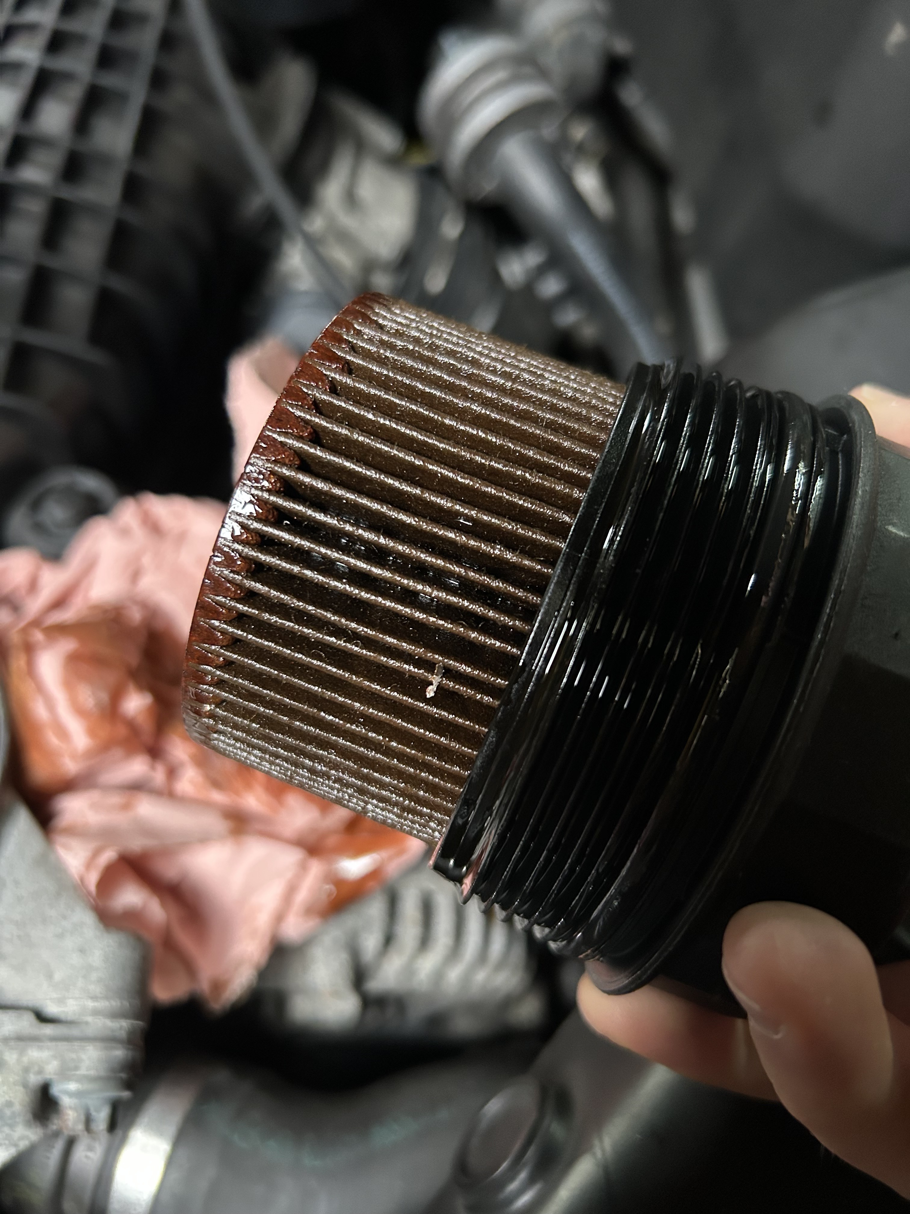

Alors le bruit venait du bas moteur?
C'est des copeaux ferreux (magnétique) ou non ?
Les copeaux sont cuivrés, je n’ai pas essayé avec un aimant et le bruit donnait plus l’impression de venir du haut moteur pourtant mais vu ça ça fait quand même fortement penser aux coussinets non ?
a mon avis oui, le mieux est surtout ne pas re démarrer et vérifier l'état du vilebrequin etc...
