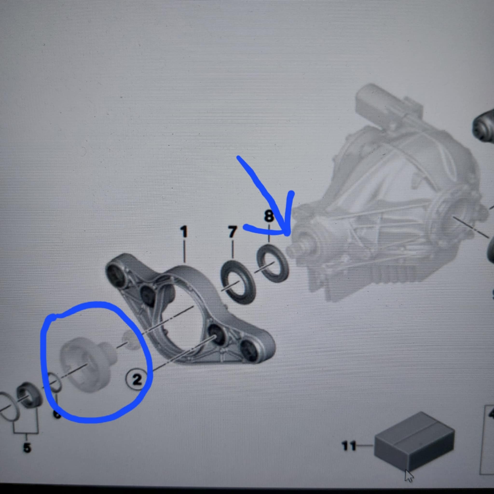

LE pont fait un peu de bruit, y'a un jeu fonctionnel, si le klong est trop présent générallement ca peu etre le flector
La meilleure solution c’est de la contrôler sur un pont et passer dessous 👍

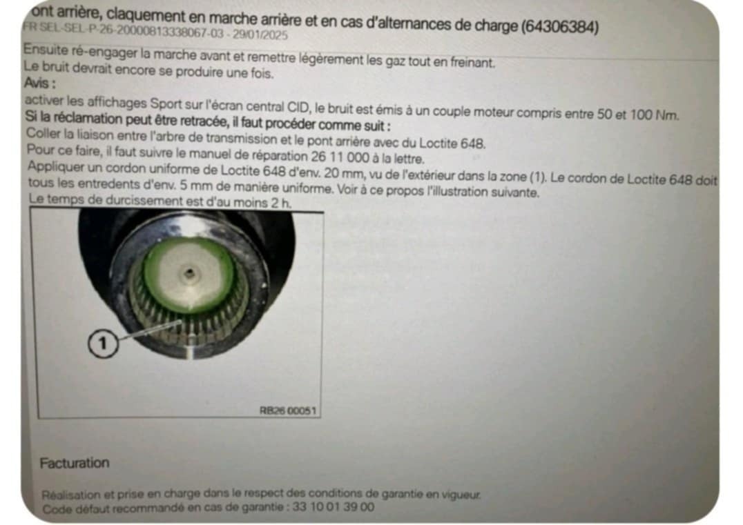

Je dit ça car j'ai eu ce bruit similaire et il existe une note interne chez BMW , cela concerne un jeu minime entre les cannelures de l'arbre du pont et la tulipe et l'opération consiste à sortir l'abre et mettre de la loctite 648 environ 20mms et attendre 2hrs de séchage .
